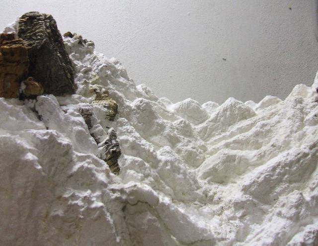

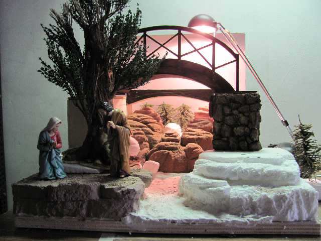

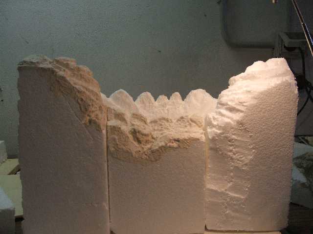

Ciao a tutti
Vi seguo sempre (anche se intervengo poco).
Ho sempre visto gli sfondi dei più famosi presepisti di questo sito (bellissimi quelli di Fabio Warrior che invidio moltissimo), non ho mai seguito un corso, ma tenterò ugulamente di mostrare un modo spero abbastanza chiaro semplice per realizzarlo.
La colorazione richiederà però una spiegazione a parte perchè ritengo sia la parte più difficile e determinante (in combinazione con l'illuminazione interna del presepe/diorama) per avere un buon effetto finale.

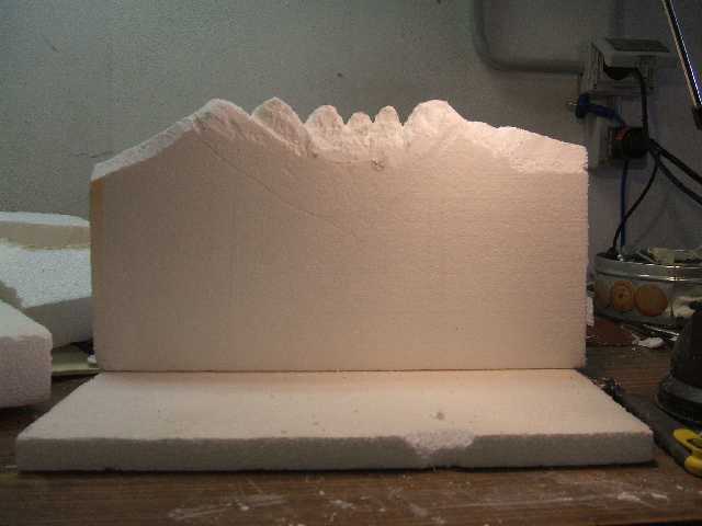

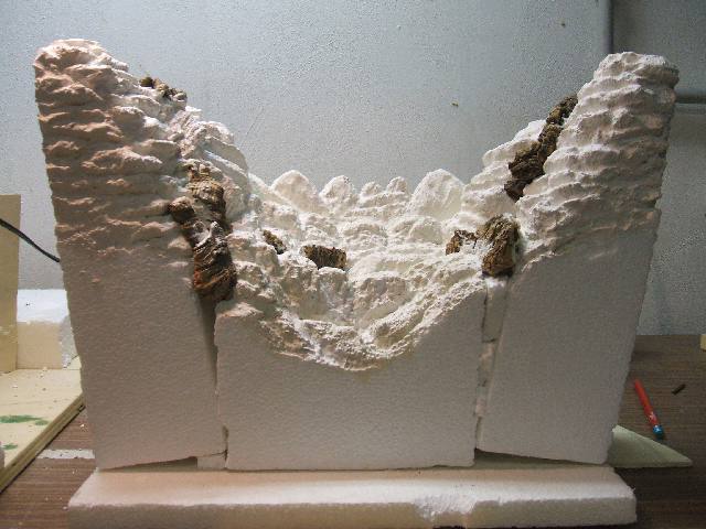

Taglio come in figura una lastra dipolistirolo spessore 3 cm larghezza 35cm altezza circa 20 cm e lavoro come in figura. Il pezzo iniziale dovrebbe raffigurare (spero) i monti posti pù in lontananza.
Non è necessario preoccuparsi troppo della forma de polistirolo dopo il taglio. Col rivestimento in gesso si possono corregere o aggiustare dettagli per ottenere l'effetto che si desidera.
18,19 KB

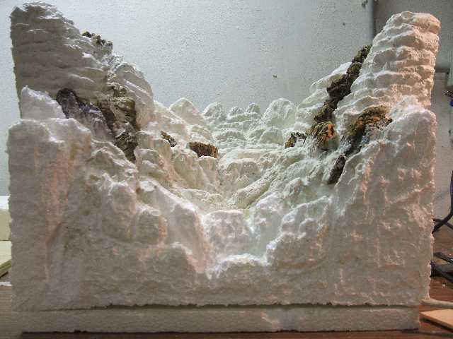

Poi taglio tre pezzi per un totale di 35 cm di larghezza spessore 4 cm. I due pezzi laterali sono alti circa 25 cm e devono essere lavorati in modo da creare un "raccordo" col pezzo iniziale. Ovviamente dovendo rappresentare i monti posti più vicino alla scena principale, dovrebbero essere più alti rispetto ai precedenti e mostrare un definizione maggiore, mentre il pezzo centrale dovrebbe avere la larghezza leggeremnte superiore alla vista dei monti del pezzo precedente ed essere sagomato in modo creare una specie di avvallamento ma sempre con rilievi più definiti rispetto al pezzo precedente. Quindi lavorare il polistirolo diagonalmente dall'alto verso il basso.
20,07 KB
Poi aggiungo altri 3 pezzi come nella seconda fase, larghezza 35 sempre spessore 4cm. Stesso criterio: altezza dei laterlai leggermente maggiore e più definiti rispetto a quelli della fase precedente, pezzo centrale leggermente più largo è più definito rispetto al precedente.
Come vedete nela fase tre i pezzi non sono ancora incollati/fissati.
Ora bisogna cercare di dare ai pezzi laterali una inclinazione che consenta di ottenere un effetto io lo definisco "avvolgente" (scusate ma non conosco il termine tecnico) e tale per cui si possano scorgere meglio i dettagli della fase precedente.
23,79 KB
In questa fase i pezzi laterlai, menzionati nella fase precedente, sono già stati inclinati con un certo angolo ed è stato aggiunto un ultimo pezzo largo 35 e spesso sempre 4 cm e più definito rispetto al precedente.
In questo caso l'altezza dei laterali in teoria dovrebbe essere più alta del precedente. Nel mio caso non è stato necessario (anzi forse era controproducente) in quanto il colpo d'occhio è sulle montagne realizzate nelle prime tre fasi.

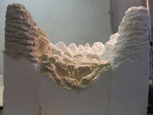

Come da buon osservatore dei lavori da voi eseguiti, ho aggiunto anche della corteccia per creare in alcuni punti maggior effetto.
34,13 KB

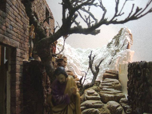

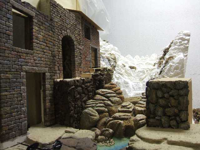

Nelle foto successive si ha una veduta del tutto montato (forse rende meglio l'idea).
Come vedete in poco spazio (35cm di larghezza x 15cm di profondità) è possibile creare un discreto effetto di terzo piano.
Per la sagoma dei rilievi, io ho utilizzato (visto che lavoro in un laboratorio di elettronica) un augello molto piccolo che soffia aria calda ad una certa distanza, ma si può usare anche il cutter (con lame nuove).
Il rivstimento è stato eseguito con gesso e polvere di tufo.
Ripeto questo vuole essere solo un tentativo per dare un metodo spero semplice anche per chi come me è alle prime armi.
Ciao e alla prossima per la colorazione.

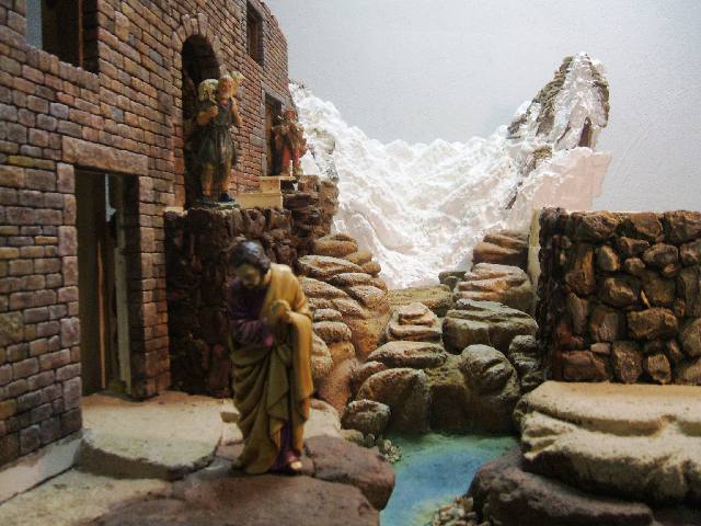

Inserito il - 16 ottobre 2012 : 22:48:08  Mostra Profilo Invia a marino.fusco un Messaggio Privato  Rispondi Quotando
Ciao Fabio e a tutti
Grazie per la replica Fabio.
No, non ho una foto di riferimento. Pura invenzione.
Chiaramente cerco di capire dai vostri lavori le indicazioni di base.
Quindi avrei piacere di ricevere consigli.

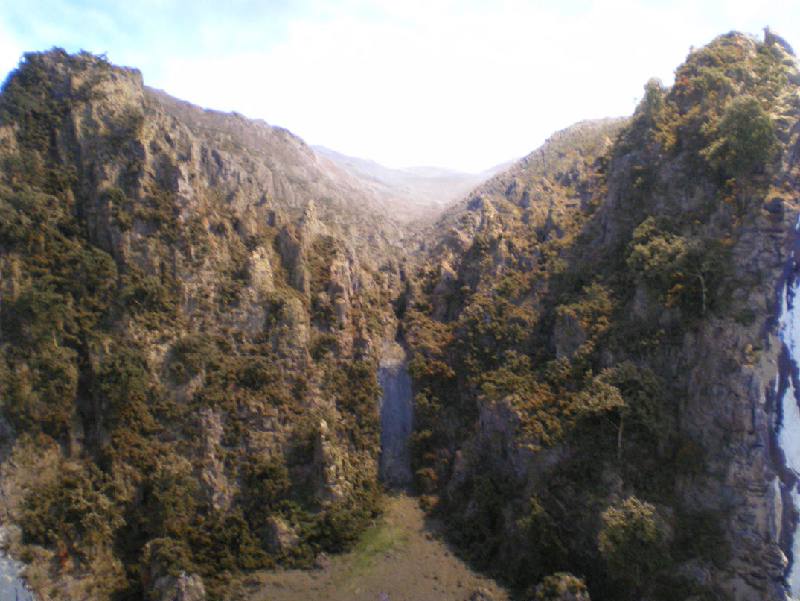

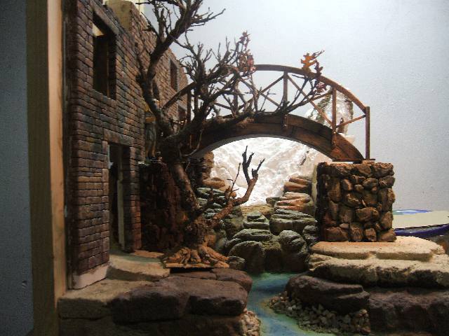

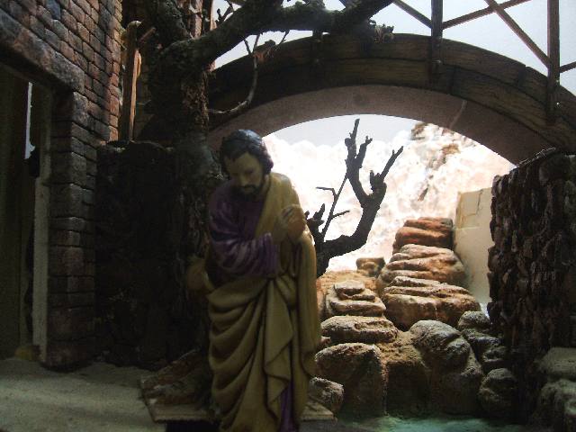

Chiaramente non sono ai livelli che vedi sotto (dovresti conoscerlo bene quello sfondo).
Ma sarei onorato nel ricevere un passo passo per migliorare la catena montuosa sullo sfondo.
Tieni presente che non ho molto spazio a disposizione.
Quella catena a cui ti riferisci è lunga circa 13 cm, e complessivamente il colpo d'occhio (o apertura) sul terzo piano, cioè la distanza tra l'ultima casa piccola sulla sinistra e quella che sorgerà sulla destra del torrente, è abbastanza ristretto (massimo 17-18 cm).
Ciao dammi qualche dritta

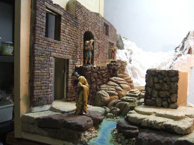

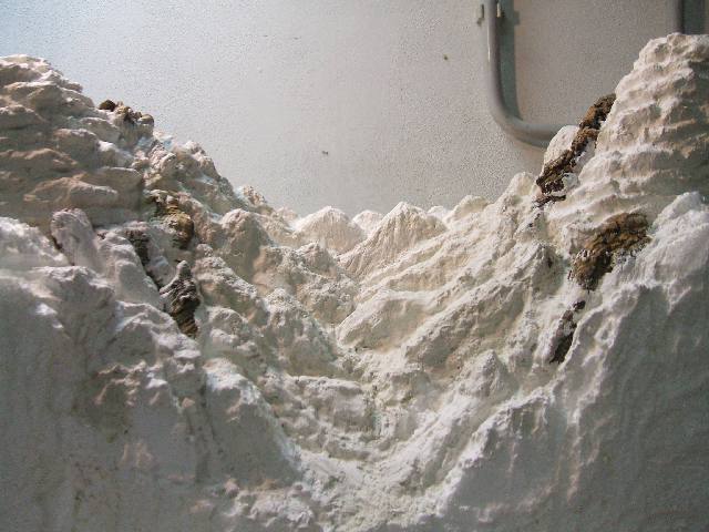

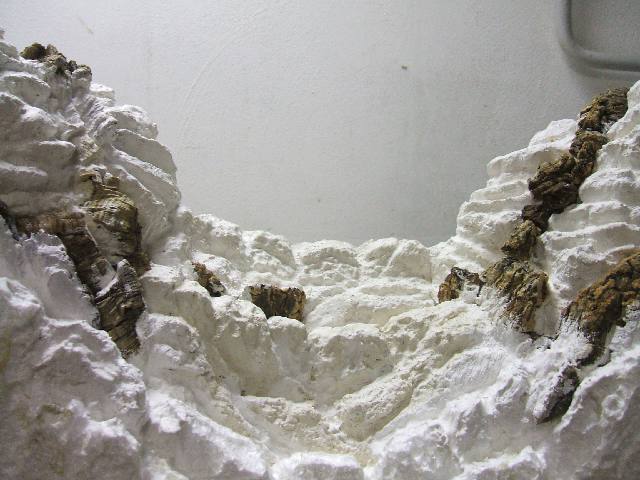

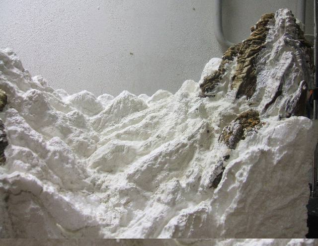

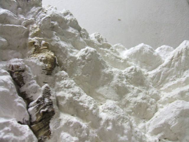

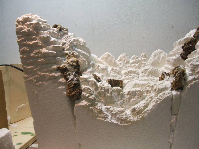

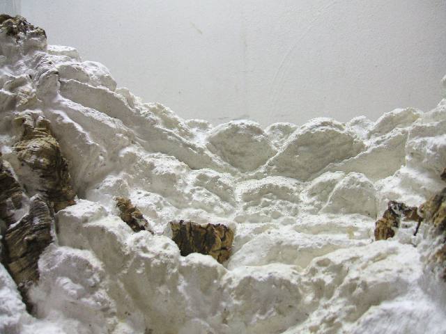

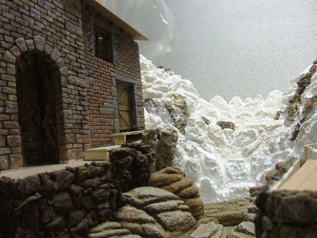

Per completezza di illustrazione, sotto allego le foto (che non avevo messo) in cui si nota chiaramente l'inclinazione data ai monti della terza fila (scusate ma non trovavo più le foto).
Il gap che si sono creati, a causa dell'inclinazione, sono stati chiusi con pezzi di corteccia e stuccati.

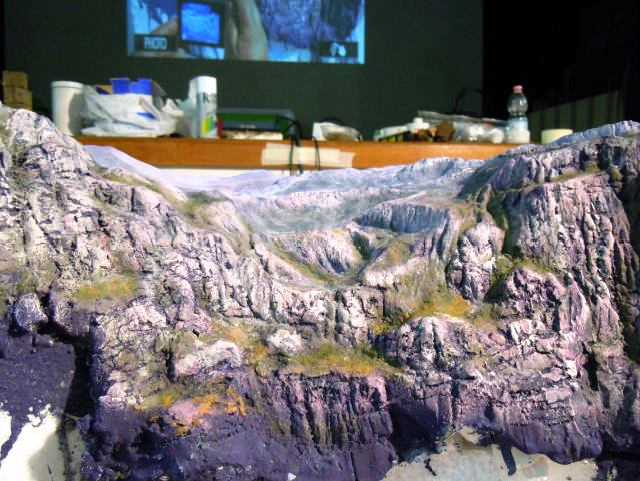

se noti nella foto di fabio si vede chiaramente che i monti più lontani hanno una forma più lineare senza far vedere troppe insenature tra le rocce...però tieni conto che il tuo lavoro è "tuo" nel senso che si vede la tua manualità e si riconosce un tuo modo di lavorare...infatti le rocce tendono ad essere tondeggianti...insomma se a te piace così potresti lascirlo tranquillamente...hai fatto un buon lavoro, complimenti

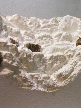

marino.fusco
Città: Lacchiarella
368 Messaggi
Inserito il - 17 ottobre 2012 : 20:11:08  Mostra Profilo Invia a marino.fusco un Messaggio Privato  Rispondi Quotando
Ciao Fabio
Intendi dire nel modo sotto illustrato ossia lasciando le punte e aggiungendo in modo opportuno materiale per renderele come in figura.
Forse credo sia la soluzione meno indolore perchè eliminare i picchi vorrebbe dire abbassare di conseguenza anche i monti nelle file successive.

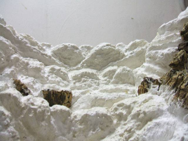

Inserito il - 17 ottobre 2012 : 21:10:25  Mostra Profilo Invia a marino.fusco un Messaggio Privato  Rispondi Quotando
Fabio

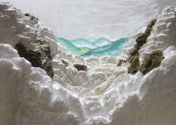

Un possibile risultato finale potrebbe essere come quello sotto illustrato.
63,08 KB

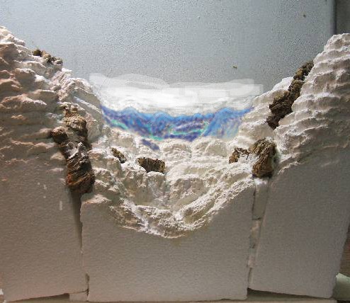

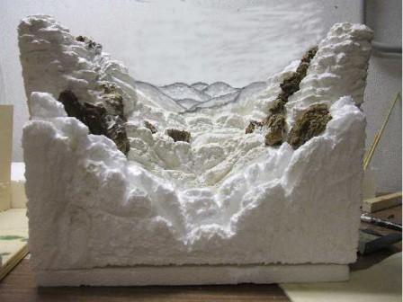

Inserito il - 18 ottobre 2012 : 12:02:21  Mostra Profilo Invia a marino.fusco un Messaggio Privato  Rispondi Quotando
Intanto io continuo a mostrare possibili soluzioni (chissa che...).
Ciao e grazie per la collaborazione.
23,86 KB

la stessa foto di prima con un tentativo di colorazione
27,31 KB
Inserito il - 18 ottobre 2012 : 16:25:43  Mostra Profilo  Visita l'Homepage di fabiowarrior1 Invia a fabiowarrior1 un Messaggio Privato  Rispondi Quotando
si le ultime foto migliorano secondo me il tutto

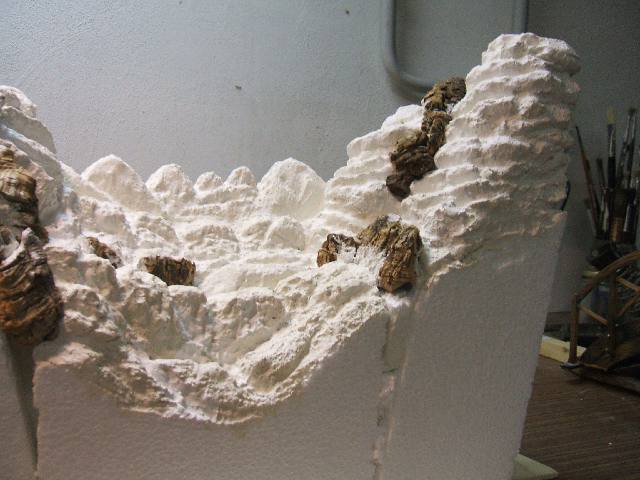

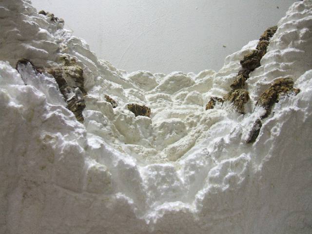

marino.fusco
Città: Lacchiarella
368 Messaggi

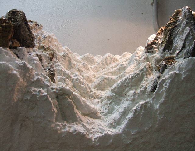

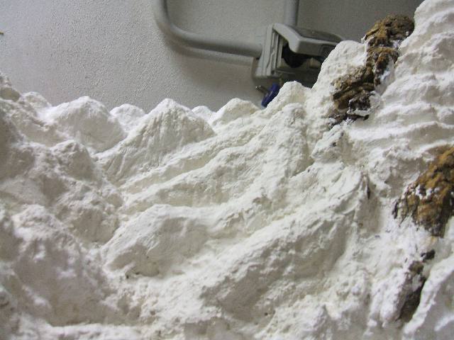

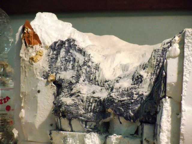

Inserito il - 18 ottobre 2012 : 22:51:45  Mostra Profilo Invia a marino.fusco un Messaggio Privato  Rispondi Quotando
Ciao fabio e ciao a tutti
Inserisco le ultime foto dopo la modifica
Purtroppo ho dovuto togliere drasticamente le montagne sullo sfondo
50,15 KB
Poi ho aggiunto la catena montuosa un po' più arrotondata e bassa.
Ho anche dato una stuccatura preliminare.
Forse adesso va un po meglio
Ciao a tutti
41,23 KB
46,71 KB
45,37 KB

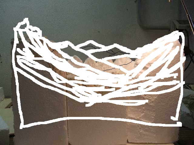

Inserito il - 19 ottobre 2012 : 01:00:22  Mostra Profilo  Visita l'Homepage di fabiowarrior1 Invia a fabiowarrior1 un Messaggio Privato  Rispondi Quotando
prova ad alzare i monti piu lontani
dando un piccolo stacco forse per ora è piu semplice.....
la base della catena montuosa piu lontana falla combaciare con gli occhi della statua del primo piano
ti conviene prima imparare a fare montagne piu somiglianti da appennini
poi quando hai le idee piu chiare prova a fare le dolomiti....
parlo dei piedi dellelle lontane piu lontane...
e poi le altre falle come meglio credi
e vedi come ti viene
spero bene dai....
91,71 KB

Fabio vedendo il primo piano penso che vada bene come ha fatto marino, perchè crea continuità, però la parte alta delle montagne va ammorbidita, è la mia impressione vedendo la foto del primo e terzo piano
Inserito il - 19 ottobre 2012 : 14:45:17  Mostra Profilo  Visita l'Homepage di fabiowarrior1 Invia a fabiowarrior1 un Messaggio Privato  Rispondi Quotando
ciao artista
dalle foto mi sembra che ci sia un errore di prospettiva diciamo... per quanto riguarda la costruzione è soggettiva..anche perchè io ho fatto solo il disegno delle ultime..la prima parte ho specificato può farla come meglio crede

anche a me osservandola sembra che ci sia qualcosa che non va invece il tuo disegno è più armonico...però resta il problema come collegarlo al primo piano...va visto sempre dal vivo
Giaggio
Prov.: Frosinone
Città: Alatri
412 Messaggi
Inserito il - 19 ottobre 2012 : 17:13:07  Mostra Profilo Invia a Giaggio un Messaggio Privato  Rispondi Quotando
secondo me gli resta piu' facile abbassare il primo piano cosi' lo collega meglio al resto e lasciare invariato l'ultimo piano... Non so se sto dicendo un bufala perche' non le ho fatte mai le montagne cosi'...

Ciao a tutti
Ho fatto alcune modifiche allo "sfondo montano".
Sotto il risultato.
Secondo voi va un po' meglio?
Vista sinistra
41,18 KB
Vista destra
47,52 KB
Vista centrale
50,84 KB

Ciao a tutti
Ho inserito le foto che mostrano ulteriori varianti apportate alla prima catena posta verso il primo piano (la più alta).
Le modifiche sono state abbastanza pesanti.
In basso si vede ancora un pezzo di polistirolo incollato che mi serve per completare la base (ingrossameto e prolungamento della catena verso il fondo).
Poi visto che avevo un po', di tempo ho fatto un paio di lampioncini (che non guasta).Uno è quello che vedete in foto.
47,97 KB
56,67 KB
52,25 KB
34,52 KB
Inserito il - 21 ottobre 2012 : 21:07:21  Mostra Profilo Invia a massimo un Messaggio Privato  Rispondi Quotando
bellissimo so lampioncino marino, come lo hai realizzato?

Inserito il - 21 ottobre 2012 : 22:05:31  Mostra Profilo  Visita l'Homepage di fabiowarrior1 Invia a fabiowarrior1 un Messaggio Privato  Rispondi Quotando
molto meglio!!!

Inserito il - 22 ottobre 2012 : 12:32:16  Mostra Profilo  Visita l'Homepage di fabiowarrior1 Invia a fabiowarrior1 un Messaggio Privato  Rispondi Quotando
ciao marino mostraci la foto dell insieme primo piano e panorama

Fabio - non ho foto aggiornate, e le metterò appena possibile
Forse so già quale potrà essere una tua possibile perplessità.
Nelle foto che vedi già postate, si vede l'ultima catena in fondo che è potenzialmente più alta rispetto alla testa della statua che sarà messa in primo piano vicino alla porta della prima casa in basso come tu mi avevi fatto osservare.
C'è solo un piccolo particolare. Nelle foto che vedi, il terzo piano è appoggiato su due pezzi di polistirolo appoggiati sulla base in legno per una altezza complessiva di 7 cm rispetto alla base in legno, mentre la testa del personaggio in primo piano è a 18 cm rispetto al piano di legno.
Quindi togliendo il supporto di polistirolo il conto dovrebbero tornare visto che la punta del monte più lontano rispetto al piano è circa 19 cm.
Mi sono riservato di tenere in fondo un po' più alto per vedere
l'effetto, ma l'intento finale, anche se magari a te non piacerà, è di vedere le montagne sullo sfondo, allineate alla testa dell statua, attraverso il ponte che vedi nella foto sotto (foto un po' vecchia ma dovrebbe rendere l'idea).
38,71 KB
Inserito il - 22 ottobre 2012 : 14:34:44  Mostra Profilo  Visita l'Homepage di fabiowarrior1 Invia a fabiowarrior1 un Messaggio Privato  Rispondi Quotando
no
la base delle montagne va posto alla linea dell orizzonte
mentre i monti vanno bene piu alti della statua...
mi sono spiegato?

Fabio
Osp....Gasp... ho fatto una gaf e ti chiedo scusa.
Beh allora ci siamo quasi.
Grazie Fabio per le tue dritte.
E' la prima volta che mi imbatto in uno sfondo. Porta pazienza.
Ciao grazie ancora.
Scusa toglimi una curiosità.
Nella foto sotto che dovresti conoscere benissimo, con che materiale hai realizato la struttura della parte centrale?
33,85 KB
47,29 KB
Inserito il - 22 ottobre 2012 : 15:46:47  Mostra Profilo  Visita l'Homepage di fabiowarrior1 Invia a fabiowarrior1 un Messaggio Privato  Rispondi Quotando
tranquillo.
tutto gesso su polistirolo modellato
marino.fusco
Città: Lacchiarella
368 Messaggi
Inserito il - 22 ottobre 2012 : 16:01:33  Mostra Profilo Invia a marino.fusco un Messaggio Privato  Rispondi Quotando
Bellissimo
Grazie Fabio

marino.fusco
Città: Lacchiarella
368 Messaggi
Inserito il - 22 ottobre 2012 : 22:39:33  Mostra Profilo Invia a marino.fusco un Messaggio Privato  Rispondi Quotando
Ciao a tutti
Vi mostro le ultime foto.
56,25 KB
58,7 KB
53,37 KB
53,88 KB
46,39 KB
Inserito il - 22 ottobre 2012 : 23:16:47  Mostra Profilo Invia a renzo50 un Messaggio Privato  Rispondi Quotando
Tranquillo Marino, l'impressione è che stia venendo molto bene, complimenti.
Inserito il - 22 ottobre 2012 : 23:19:28  Mostra Profilo Invia a massimo un Messaggio Privato  Rispondi Quotando
marino adesso che inizi a colorare vedrai come cambia aspetto
Inserito il - 22 ottobre 2012 : 23:29:24  Mostra Profilo  Visita l'Homepage di fabiowarrior1 Invia a fabiowarrior1 un Messaggio Privato  Rispondi Quotando
molto bello...
e sopratutto meglio
hai pensato di fare un fiume piccolo
così completi la scena del panorama?
Inserito il - 23 ottobre 2012 : 08:37:11  Mostra Profilo Invia a GIALLARO un Messaggio Privato  Rispondi Quotando
Mi ha impresso le ultime foto. Non vedo l'ora che finisci. Complimenti.
