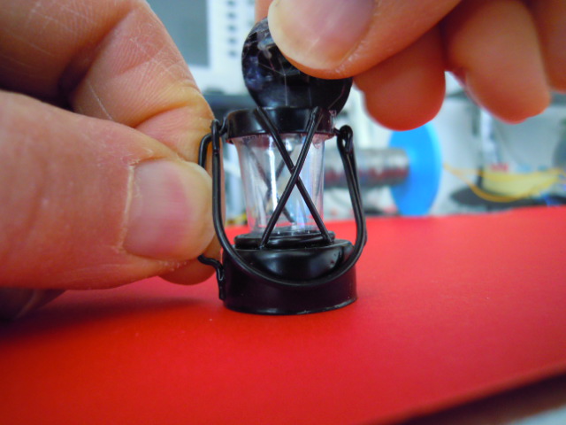

In questa discussione tenterò di descrivere come ho modificato una lampadina per realizzare l’effetto fiamma da inserire in una lanterna .

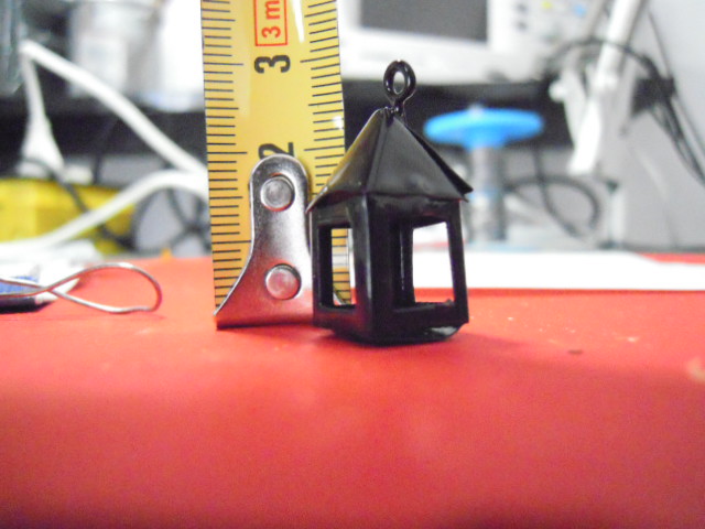

Le lanterne che ho usato sono commerciali e quindi ho dovuto adattarmi a loro per le dimensioni ed inoltre, a mio avviso, sono cronologicamente fuori tempo .
104,47 KB

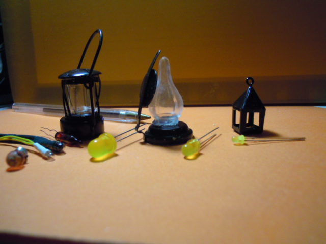

Per quanto riguarda le dimensioni, soprattutto delle lampade, di solito sono legate alla potenza luminosa e quindi : le dimensioni del presepe, la luce ambiente , sia del locale in cui è inserito il presepe che quella in cui è inserita la lampada, influenzano la scelta ; la tensione di alimentazione invece non influenza le dimensioni, è ovvio che conviene scegliere tensioni inferiori a 48 V per evitare il pericolo di folgorazione .
Lavorando con le lampadine, inoltre, poiché sono oggetti comunque caldi, è opportuno mantenere lontano da loro fogli e lamine di materiale infiammabile e lasciare sempre due sfoghi, anche minimi, in basso e in alto attraverso i quali possa esserci circolazione di aria.

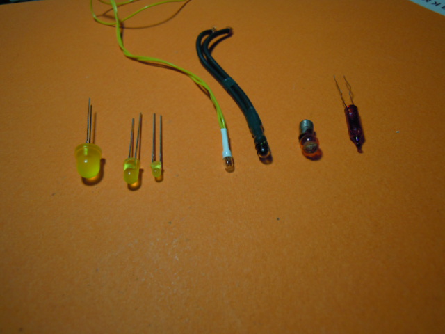

Sempre parlando di lampadine poiché la luce di solito è bianca e “moderna” io trovo più gradevole sottoalimentarle: (da 12 a 9V per esempio) ed avere una luce più calda e più simile alle lampade a petrolio o alle candele; il fatto di sottoalimentarle inoltre è consigliato perchè vengono avvolte in silicone per rendere l’effetto fiamma e questo diminuisce notevolmente la dispersione della temperatura riducendone la durata .
Per quanto riguarda i led hanno il vantaggio che emettono già la luce gialla e si possono trovare quelli ambra ; per quelli tradizionali (con le gambine da saldare per intenderci ) è opportuno prendere quelli a luce diffusa (si vedono tutto intorno) ma anche con gli altri si riescono a ottenere buoni effetti. Io conosco quelli da 8- 5 e 3 mm di diametro corpo; esistono anche i tipi ad alta luminosità ma non ci ho ancora lavorato, mi riprometto di aggiornare la discussione quando avrò realizzato qualche cosa con quelli.
Altra tipologia di led sono quelli SMD che sono piastrinette di pochi mm di lato ,ma richiedono abilità di saldatura notevole .
I led richiedono normalmente una resistenza in serie per “adattarli” alla tensione di alimentazione; per chi non è particolarmente ferrato conviene farsela suggerire dal rivenditore in base alla tensione di lavoro che deve essere tensione continua (a meno di led o montaggi particolari); la resistenza è bene che sia del tipo a strato di carbone che in caso di sovraccarico si interrompe senza fiamma, anziché a strato metallico che invece emette fiamma per alcuni secondi con relativo pericolo; si distinguono perchè il primo tipo ha il corpo color crema chiaro il secondo ha il corpo
o azzurro o verde.
105,4 KB

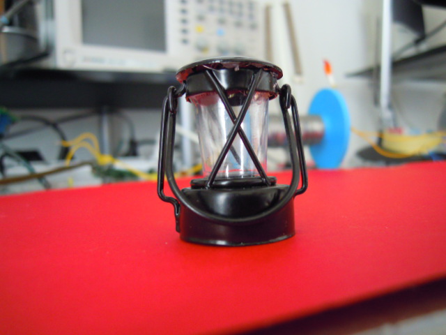

Da sinistra led da 8 – 5 - 3 mm e lampadina di vario tipo commerciali
104,75 KB
Confronto fra le lanterne ,i led e le lampadine
Nel mio caso userò il led da 3 mm per la lucerna appesa (quella a destra nella foto ) e una lampadina da 3 volt per la lanterna a sinistra.

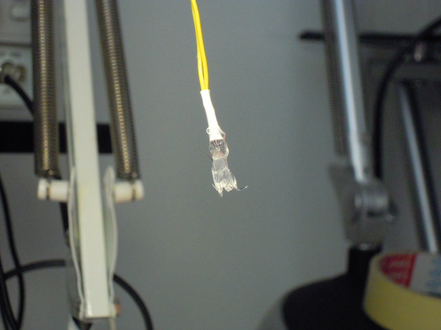

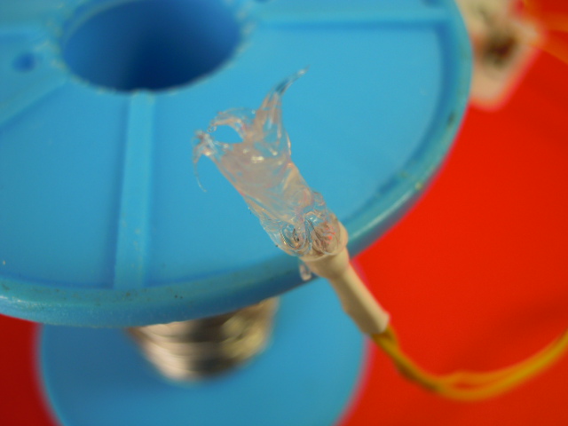

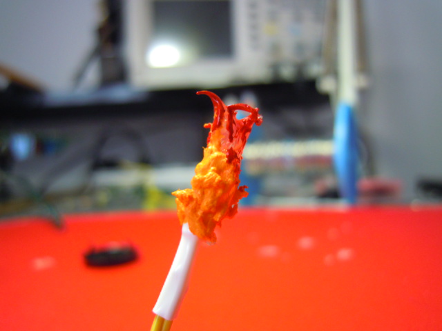

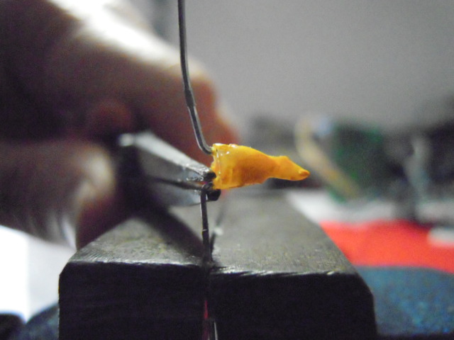

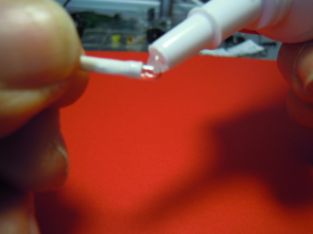

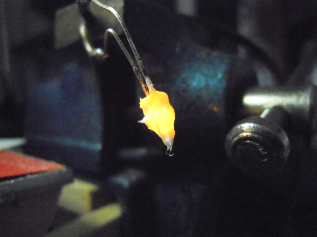

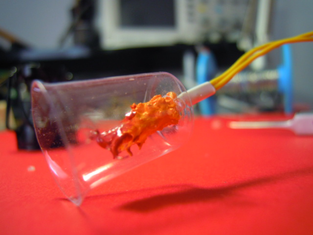

Per simulare la fiamma devo dissimulare la regolarità della lampadina con qualche cosa che si possa lavorare in forma irregolare. Per la lampadina scelgo il silicone in quanto la colla a caldo di solito scioglie tra i 40 e 70 gradi e quindi potrebbe perdere la forma voluta.
Avvolgo quindi la lampadina con il silicone
105,59 KB

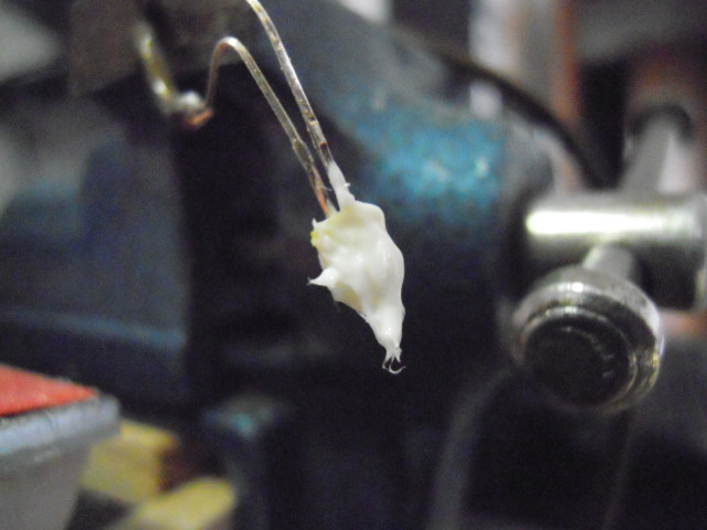

per dare un primo attacco, dopo pochi minuti tenendola con i fili in alto la “puccio” nel silicone e la metto ad asciugare sempre a testa in giù
105,25 KB
109,76 KB
in maniera che il silicone tenda a colare; più fili e bave riuscite a fare e migliore sarà l’effetto (a mio parere ) .

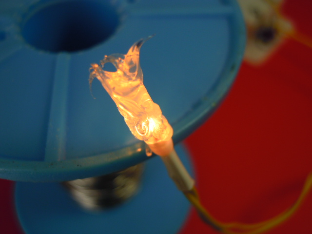

Questa è la lampadina come si presenta da spenta e da accesa
107,69 KB
106,8 KB

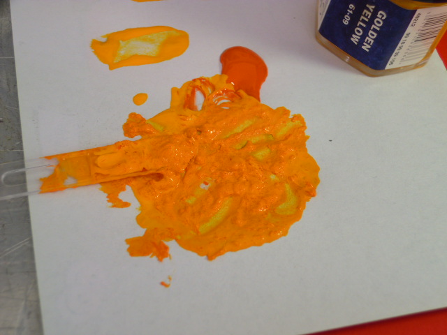

La foto però inganna molto perche la trasparenza del silicone, con l’occhio umano, è notevole e non si vede così arancione ma si vede il filamento della lampadina e il silicone trasparente.

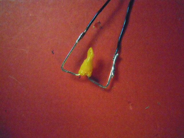

A questo punto vernicio il vetro della lampadina all’altezza del filamento per mascherare il punto luminoso che a me è personalmente antipatico ,in questo caso uso tempera arancione; poi mescolo tempera e silicone e lo spalmo sul silicone della lampadina; poiché l’aderenza non è perfetta vengono striature e irregolarità che sono quella che voglio ottenere, aggiungo anche un po’ di giallo e completo.
Foto 17
A richiesta e consulenza di colei che in casa mi sopporta e supporta aggiungo delle strisce rosse di smalto sulle punte, applicandole con la punta di uno stuzzicadenti.
E questo è l’effetto.
111,52 KB
105 KB

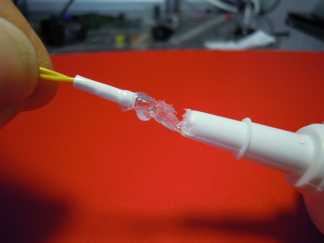

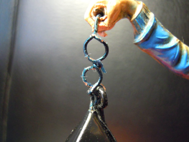

Un altro sistema , se la lampadina diventa troppo grossa è quello di applicare direttamente il silicone colorato sulla lampadina. E’ un poco più difficoltoso perché tende a rimanere appiccicato alla spatole ma l’effetto è comunque gradevole.
145,02 KB

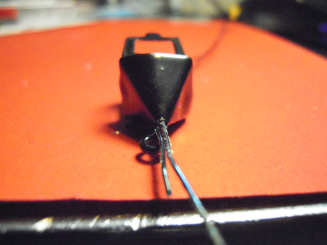

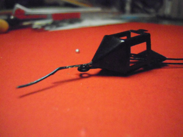

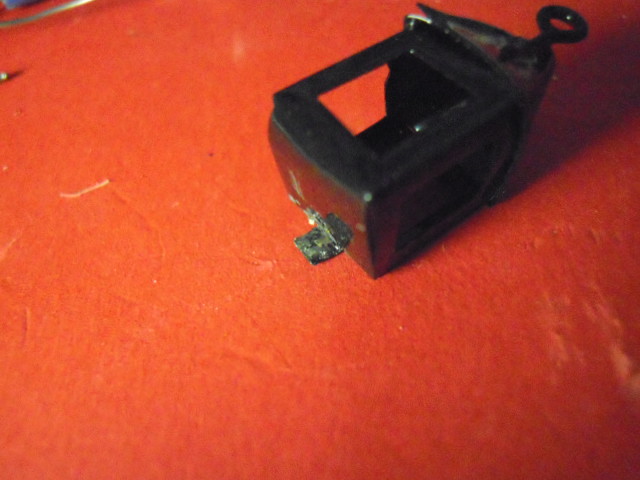

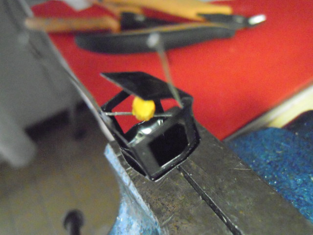

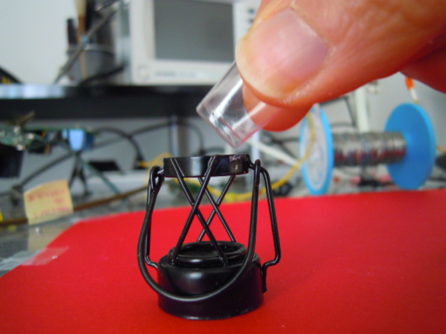

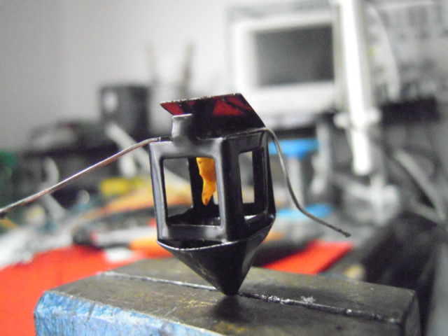

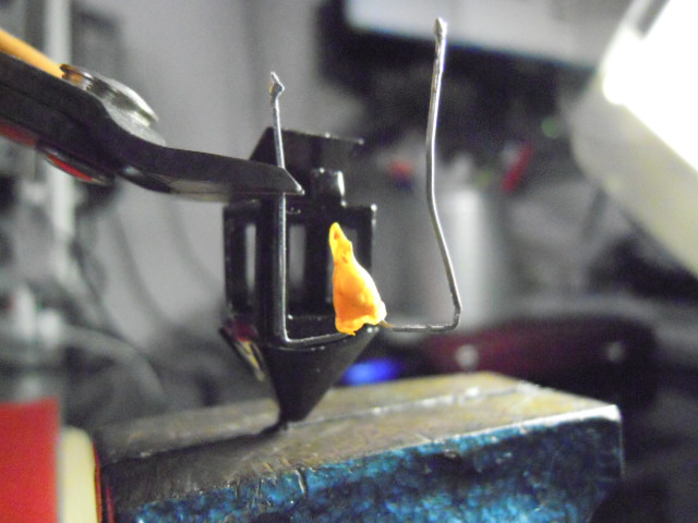

A questo punto prepariamo la lucerna; individuiamo un punto in cui aprirla ,nel mio caso il coperchio, sfiliamo le parti e puliamole dai residui di colla.
107,83 KB
105,95 KB
107,25 KB

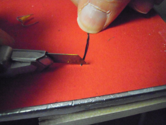

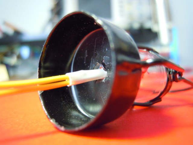

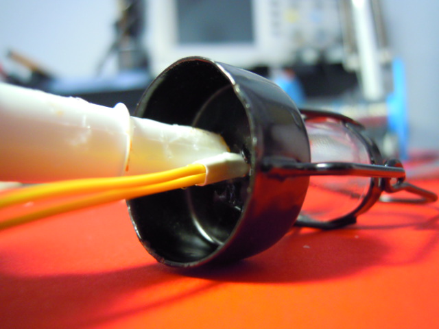

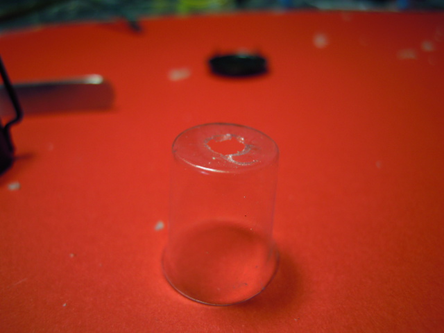

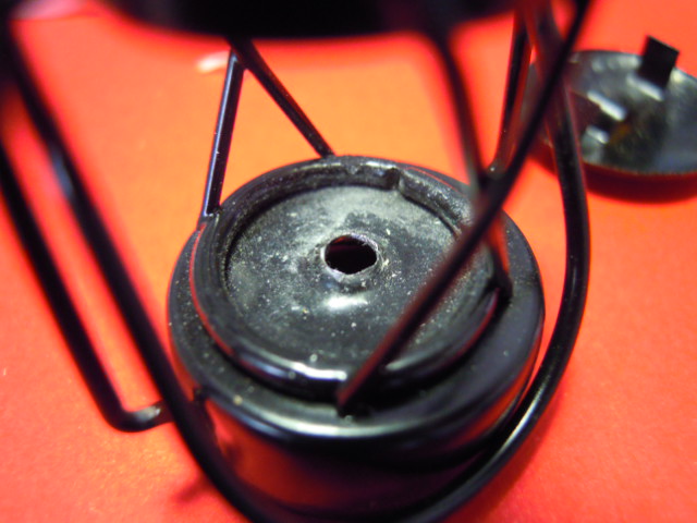

Sulla base e sulla plastica trasparente interna dobbiamo praticare un foro, poiché è lamierino o plastica l’ideale è una macchinetta per forare le cinture .
Se è metallo sbavate con un codino di topo e se possibile incollate un tubetto isolante o sporcate i bordi con silicone o smalto
108,3 KB
102,92 KB

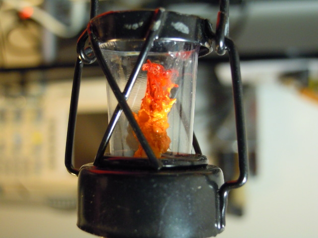

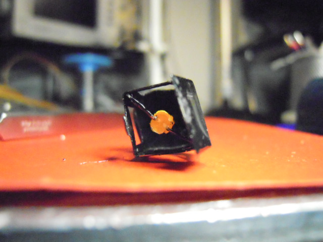

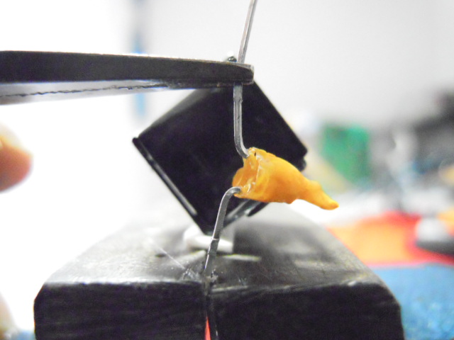

A questo punto introduciamo la lampadina preparata nella lucerna facendo passare i fili dentro i fori
107,76 KB
105,97 KB
108,69 KB
Tiriamo delicatamente fino ad avere la lampada/fiamma nella posizione voluta
106,73 KB
E fissiamo con silicone avendo cura di lasciare una parte aperta per la presa di aria
108,47 KB
Mettiamo ad asciugare avendo cura che stia dritta il più possibile

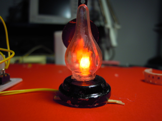

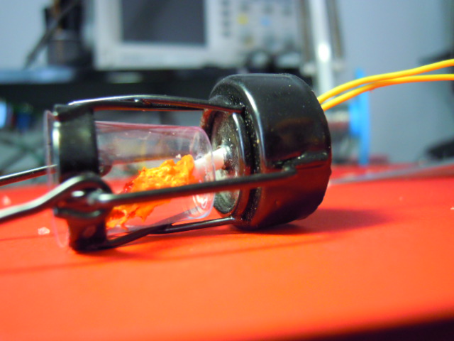

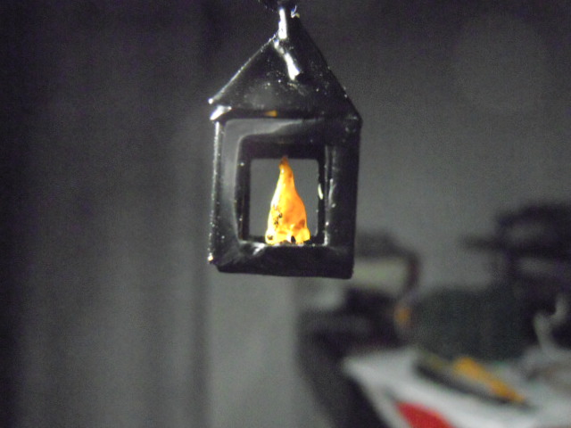

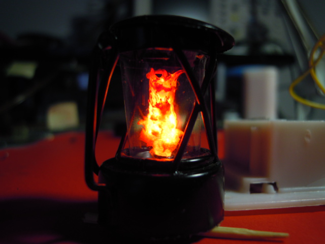

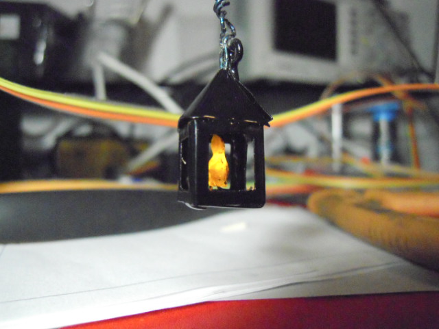

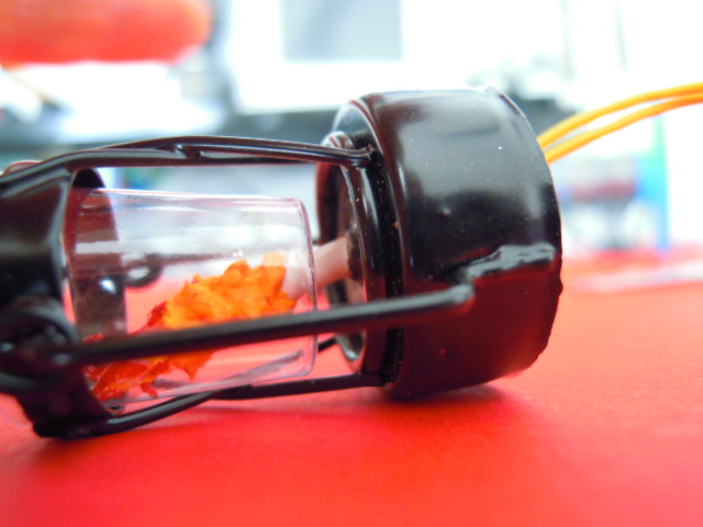

Spenta
166 KB
Accesa
107,33 KB

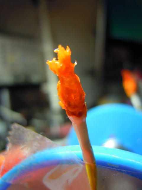

Questa è invece la lampadina fatta con il silicone già colorato
105,39 KB
Invece questo è l’effetto con il simulatore applicato

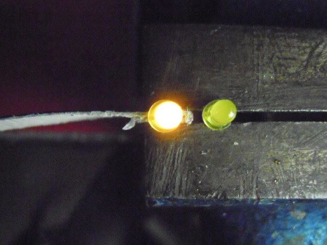

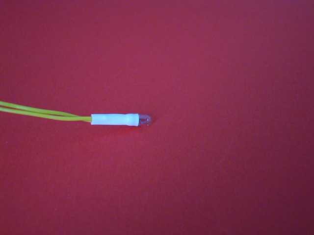

Come anticipato vi allego il passo passo per modificare un LED
Utilizzo led per lampade e fanali

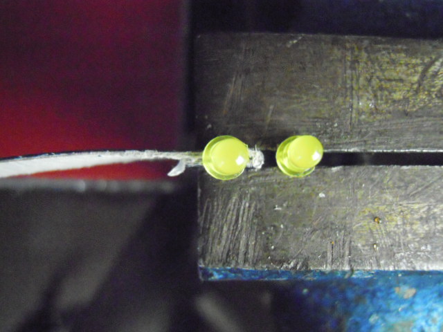

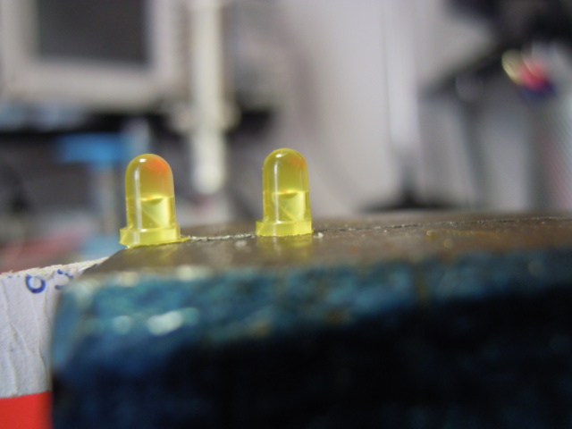

Aggiorno la discussione con le operazioni per adattare un LED per simulare una
fiamma di lucerna.

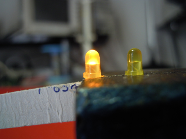

Il led utilizzato è uno da 3 mm di diametro a luce diffusa
Dall’alto spento
102,93 KB
Dall’alto confronto acceso spento
101,1 KB
Di lato spento
107,28 KB
Di lato confronto acceso/spento
104,39 KB

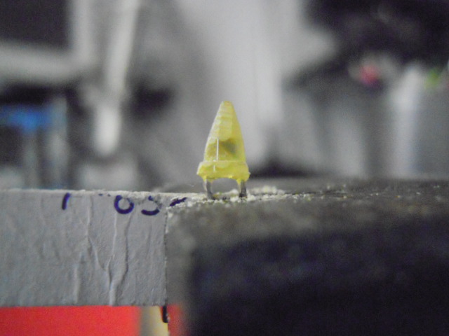

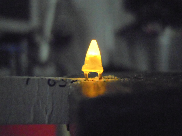

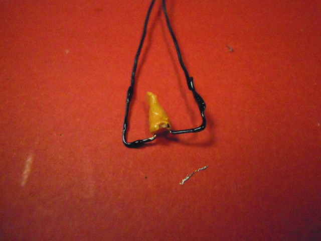

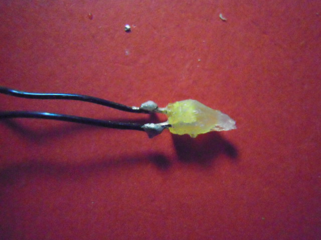

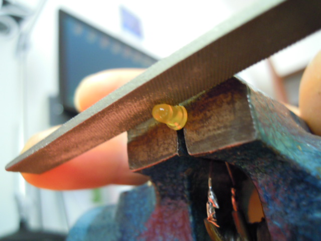

Anche se la luminosità del led è visibile anche di lato la regolarità del led a
cupola non è bella a vedersi per cui preferisco lavorarlo un po’.
Approfittando che è tutta resina trasparente e che mi serve qualcosa di piccolo
lo limo con una limetta fine
109,38 KB
per farlo somigliare un po’ di più a una fiammella.

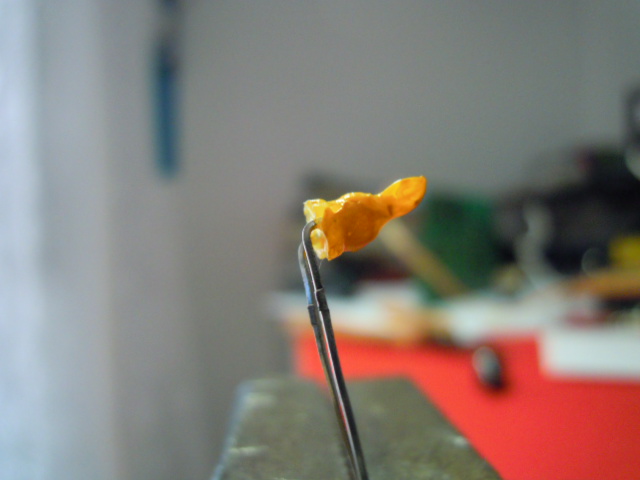

Di lato spento
99,88 KB
Di lato acceso
98,46 KB
Per renderlo un po’ più irregolare lo cospargo con colla vvvinilica e questi sono i

Spento
100,27 KB
Acceso
100,11 KB
Spento a colla essiccata
99,73 KB
Questo invece è l’effetto sul led con la colla mischiata con la tempera
105,24 KB
Utilizzerò questo
Piego i terminali il più vicino possibile al corpo sempre però con la pinza verso il
corpo perché il terminale non va mai sforzato rispetto alla resina.
100,78 KB
Apro con un taglierino la lucerna dal di sotto fino a poter inserire il led
Lucerna e misure
104,03 KB
Apertura
99,36 KB
Aperto con led
104,54 KB
Prendo la misura della diagonale della lucerna e piego i terminali verso l’alto
103,41 KB
102,18 KB
Li taglio in maniera che restino all’interno della struttura della lucerna
104,43 KB
Prendo del filo rigido SMALTATO da avvolgimenti, se avete trasformatori per
caricabatteria bruciati lo trovate smontandoli, o altrimenti da qualche riparatore
di motori o di elettronica , la misura non importa ma deve essere abbastanza grosso da prendere la piega che gli darò con le pinze e abbastanza piccolo da
poterlo nascondere facilmente.
Lo svernicio con un taglierino e lo saldo ai reofori del led.
Spellatura
100,74 KB
Saldatura
99,01 KB
Copro tutto con vernice nera per nasconderlo meglio e comunque
Isolare i fili anche se siamo in bassa tensione.
97,71 KB
Faccio passare i fili attraverso un foro nella parte superiore della lucerna
102,39 KB
100,19 KB
Faccio in maniera che il led sia centrato rispetto alla lucerna
103,23 KB
98,18 KB
Se si vuole anche riprendere la catena di sospensione si possono attorcigliare i
due fili su se stessi dopo averli girati attorno ad un oggetto tondo ( in questo caso un cacciavite da orologiaio )
108,3 KB
E questo è l’effetto accesa
102,88 KB
Per le immagini della vibrazione vi mando a
http://youtu.be/UpU4SEsmHgk effetto luminoso ottenuto con led in lucerna
Spero vi sia piaciuto e che sia utile a qualcuno.
Seguiranno le immagini dei lampioni.
Riccardo

Nella prima versione ho usato una minilucciola a luce bianca
e ho colorato il silicone.
Nella seconda era un LED gia giallo.
Per quello che è stata la mia esperienza sia vinavil che silicone
che colla a caldo risultano troppo trasparenti per essere visti
tutti gialli (o comunque colorati.) e quindi perdono l'effetto fiamma,
ci vuole qundi una "carica" di materiale opacizzante che li renda
visibili; io ho usato tempera e alti colori .
Le lampade colorate vanno bene ma naturalmente perdi luminosità per
tutti quei colori che sono diversi dalla carica del silicone .
Molto dipende da come e dove sono usate, dall'effetto da raggiungere e
dal gusto personale.

Con la lampadina limata, è sicuro se non creerà problemi....
Vatta Riccardo
796 Messaggi
Inserito il - 03 novembre 2012 : 23:58:07  Mostra Profilo Invia a Vatta Riccardo un Messaggio Privato  Rispondi Quotando
La lampadina limata crea un buon effetto sulla diffusione dei
colori ma rimane comunque della forma di una lampadina a mio parere.
