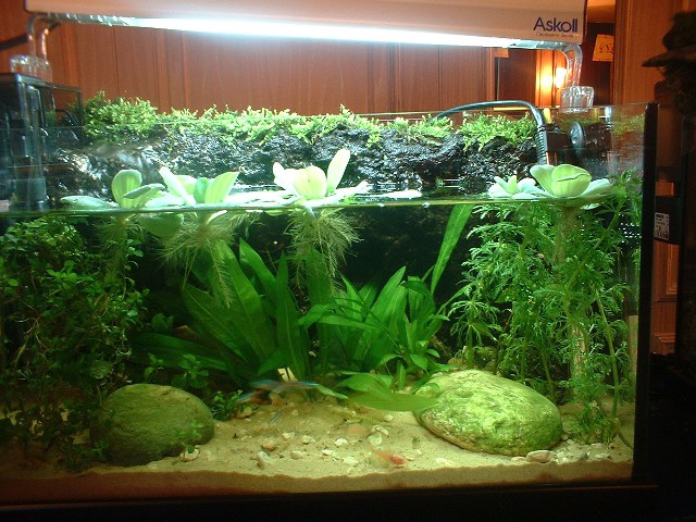

Io la usavo impastata con torba o sabbia per creare degli sfondi negli acquari d'acqua dolce. L'effetto e' naturale e molto reslistico. Attenzione che non e' semplice lavorarla e sono d'obbligo guanti e teli protettivi, Se sporchi non la togli piu'. Altra raccomandazione da usare all'aperto o in ambiente ben areato. Se usata da sola non e' controllabile, si sviluppa in modo disordinato ma sempre in forme circolari modello omino Michelin! Il colore giallino, che scurisce con il tempo, esige colorazione ma negli acquari non si poteva per cui si impastava con altri materiali.
solidifica prima con l'umidita',io usavo uno spruzzino con acqua per cercare di dargli la forma desiderata. Cerco qualche foto!

Ciao Luk,
scusa il ritardo ma sono stato un pò preso ultimamente,
eccoti alcune foto di sfondi, immagina che alcuni sono in acqua da dieci anni e non hanno mai avuto o dato problemi.
Carmine

se il poliuretano è usato da solo, l'effetto non è naturale.

Grazie Carmine66,
questi fondali sono una meraviglia,
vorrei realizzare delle roccie proprio così...

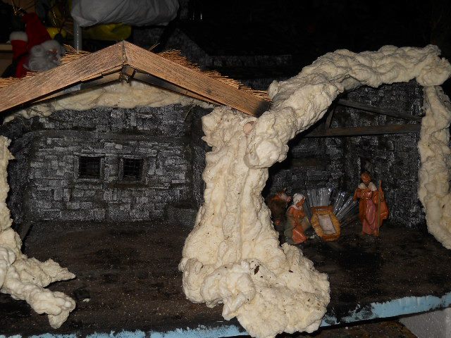

Scusa per il ritardo, ecco le foto dove io ho utilizzato la schiuma poliuretanica universale della marca Fischer per realizzare le montagne e altro dove capita, vedi i cerchi rossi indicati:
66,73 KB

che acquari splendidi
molti presepisti hanno la passione dell acquario
chissà perche!!!!!!!

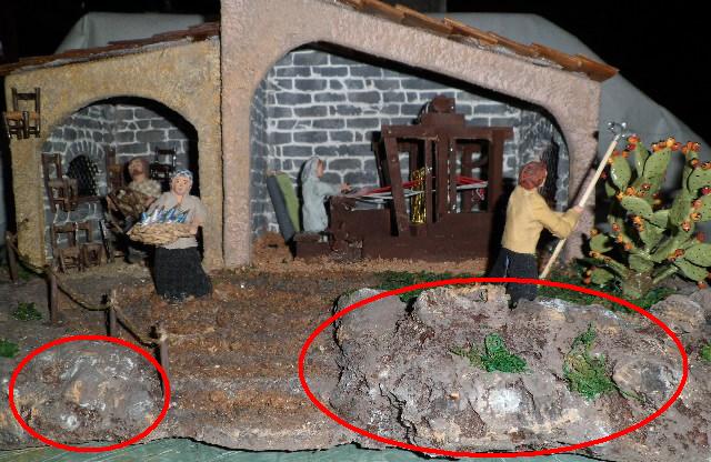

Io ho usato la schiuma nel 90% dei lavori. Quoto Giallaro x quanto riguarda il non esagerare perché,come ha scritto lui,la schiuma triplica il suo volume. Io la lavoro quando è completamente asciugata ,togliendo l'eccesso e rompendola x creare quelle irregolarità tipiche della roccia..Ha bisogno poi di esser gessata ma puoi dipingerla anche con le terre..Sotto un lavoro fatto appunto con la schiuma..buon lavoro!
Messaggio inserito da annamaria72
32,92 KB

grazie Fabio :P.. Ah,dimenticavo! Io conservo SEMPRE i pezzi che tolgo x eventuali ritocchi..Con quel che costa la schiuma... CIAOOOO :)

Scusa Annamaria 72, sono sicuro che è triplicato. avevo messo una piccolissima quantità di schiuma (quanto uma moneta da 1 euro) come prova, e dopo 24 ore l'ho trovato triplicato il volume rispetto all'inizio. Ti assicuro che è così.Ok? Se hai dei dubbi, puoi provare e vedrai.
Comunque la tua descrizione sulla tecnica di applicare il gesso e dipingere le rocce è perfetta.Li ho fatto pure io.Poi vedrai più avanti il mio prossimo lavoro ( che ho fatto da una settimana) con questa tecnica. ok?

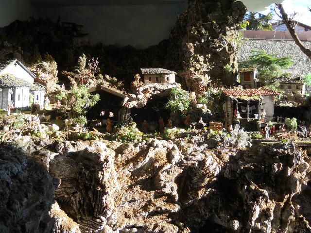

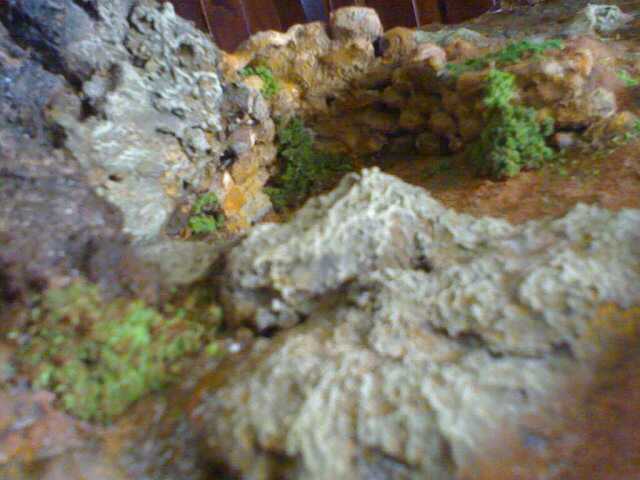

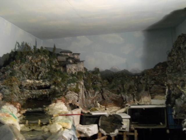

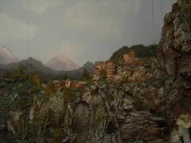

Questo anno ho usato 60 bomboletti da 750 ml di schiuma poliuritanica,,,,,ce diverse tecniche: 1) metti deretamente sulla base,dopo di che spruzzi con acqua e tra 5 min , modelli come vuoi,indossando i guanti,precedemente spalmando con olio baby gionson......2)metti la cortecia, spruzzi con il sgrasatore e poi passi la schiuma,tra 5-7min,pressi legermente,tra 10min stacchi e modelli come vuoi tu......tecnica molto divertente....

Inserito il - 07 febbraio 2013 : 19:48:35  Mostra Profilo Invia a GIALLARO un Messaggio Privato  Rispondi Quotando
Bella idea, ilona!!!!!! anche io aevo già utilizzato la stessa tecnica.....
