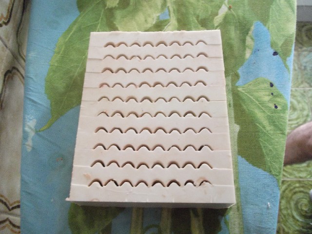

per prima cosa bisogna acquistare uno stampo in silicone vorrei pubblicare dove lo comprato ma non vorrei fare pubblicità e chiedere prima l'autorizzazione all'amministratore!
 75,83 KB

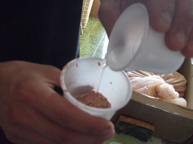

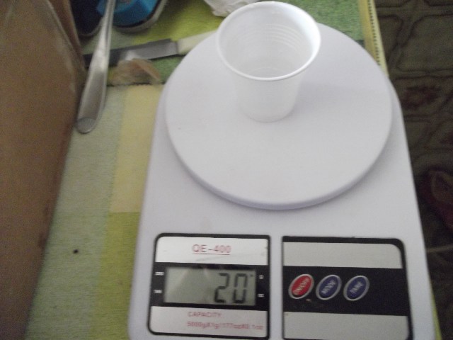

passo 1 pesare con una bilancia di precisione 20 gr d'acqua
 46,86 KB

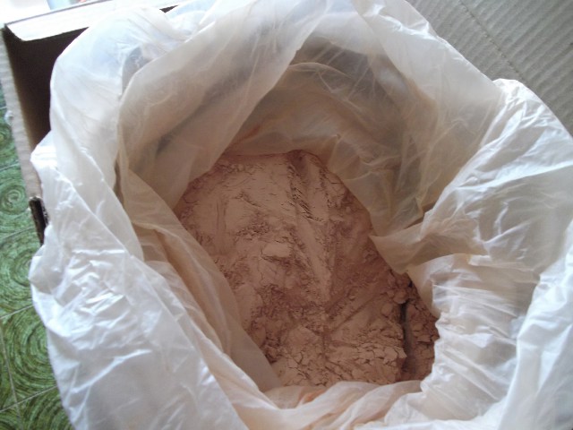

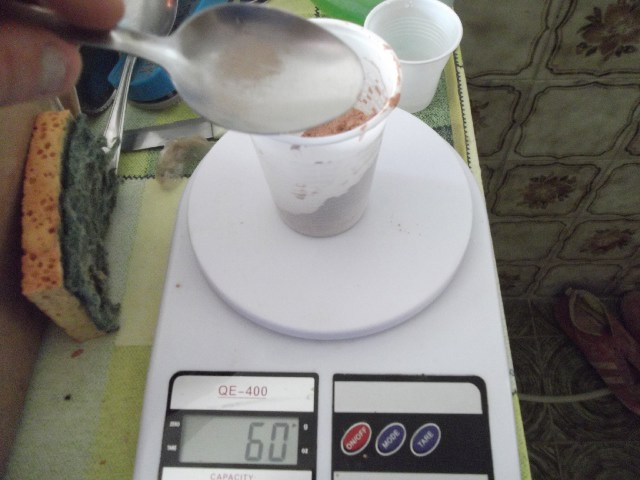

secondo passo pesare 60 grammi di resina rosso mattone ( non chidetemi che resina è perche non lo so! )
 60,69 KB
 57,25 KB

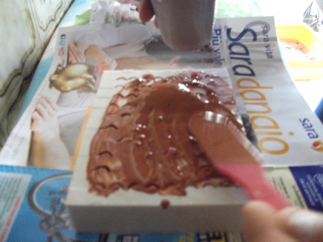

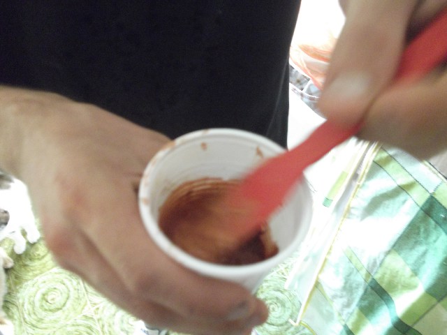

passo 3 mischiare i due ingredienti e ottenere una pasta omogenea
 54,05 KB
 52,66 KB

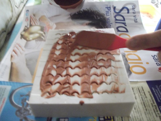

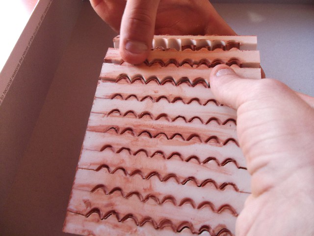

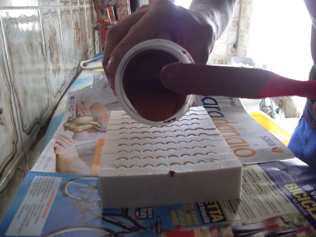

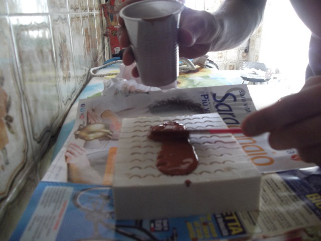

4 passo aiutarsi con una spatola possibilmente di plastica per non danneggiare lo stampo e versare il composto nei fori dello stampo
 69,24 KB
 58,41 KB
 59,72 KB
 60,64 KB
 71,68 KB
 66,79 KB

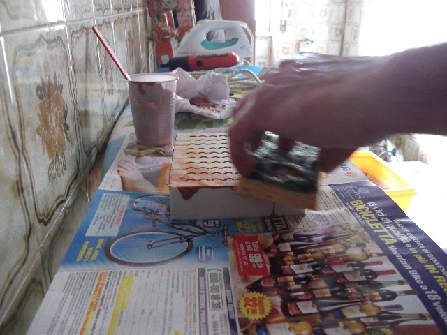

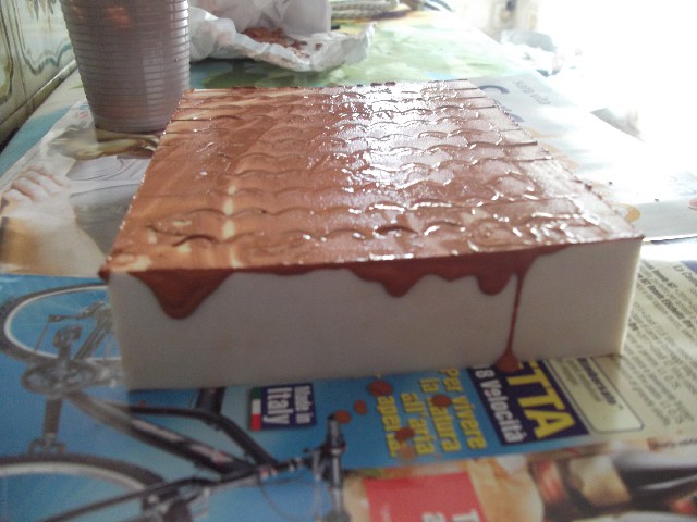

passo 5 accertati di aver rimpieto per bene tutti i fori dello stampo con una spugna umida rimuovere il materiale in eccesso prestate molto cura !
 81,08 KB
passo 6 esporre ad asciugatura naturale no phon no fonti di calore non naturali
passo 7

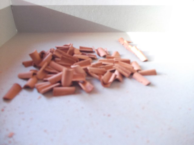

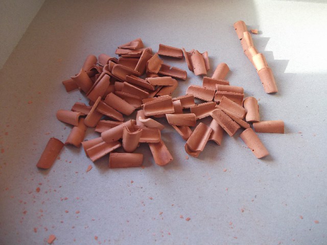

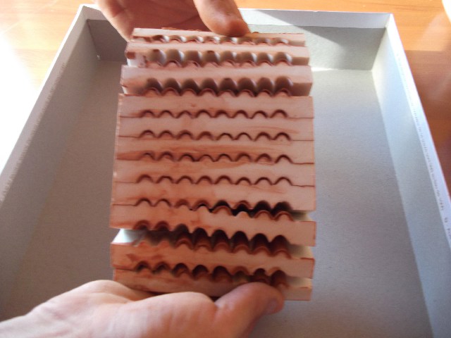

aspettare circa 20 minuti ed aprire con cautela lo stampo per estrarre i coppi
 53,31 KB
 61,2 KB
lavoro ultimato !b
 60,79 KB
 34,23 KB
lavoro finito
