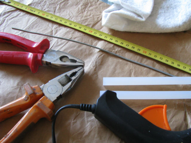

Salve a tutti ragazzi approfitto di un piccolo lavoro che mi è stato chiesto su commissione per postare alcuni passaggi di come compongo le statuette (in questo caso di 30cm)in stile 700 napoletano(ovviamente come faccio io)...magari successivamente aggiungerò anche la fase di completamento con gli abiti ..per il momento è tutto
 64,1 KB Ecco ciò che ci occorre,un metro per tener presente le misure che dobbiamo rispettare, 2 paia di pinze o tenaglie,silicone a caldo(o comunque la colla che usate o preferite, io mi trovo benissimo con questa), filo d'acciaio(quello che si usa comunemente anche per stendere il bucato, in questo caso è di uno spessore maggiore per via che i personaggi saranno da 30 cm, ma con personaggi piu piccoli tipo 20 25 uno spessore più piccolo andrà benissimo) un paio di forbici e ovatta.

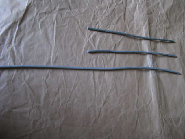

 55,98 KB come prima cosa tagliamo il nostro filo d'acciaio della misura complessiva di cui dovrà essere la nostra statuetta
 48,79 KB poi tagliamo altre 2 parti di circa la metà della lunghezza totale che diventeranno le braccia.

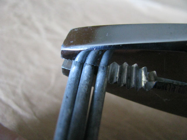

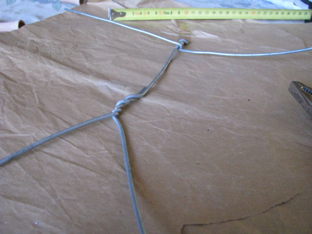

 38,47 KB con l'aiuto delle pinze stringiamo e attorcigliamo l'estremità dei tre fili
 51,84 KB in questo modo

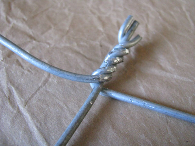

 48,6 KB successivamente tagliamo un altro filo d'acciaio di circa la metà del filo della lunghezza totale e con lo stesso procedimento lo attorcigliamo nella parte intermedia
 48,92 KB la struttura apparirà cosi...in base alle proporzioni tra braccia e gambe taglierete il filo in eccesso

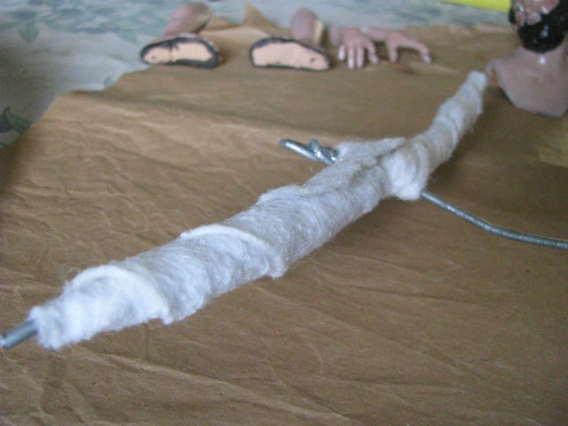

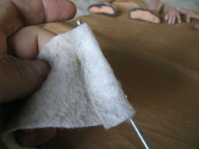

 42,72 KB una volta terminata la fase con la struttura cominciamo a ''bendare'' il nostro manichino ...io taglio a striscioline l'ovatta (quella che uso io è quella usata per le fasciature e medicazioni ,ma spesse volte ho usato anche quella classica ed è la stecca cosa.
 42,68 KB fissiamo la parte iniziale con un po di colla avendo attenzione di lasciare all'esterno un paio di millimetri dello scheletro e cominciamo ad avvolgere un primo strato fino ad arrivare alla quantità di imbottitura desiderata.

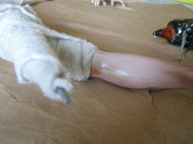

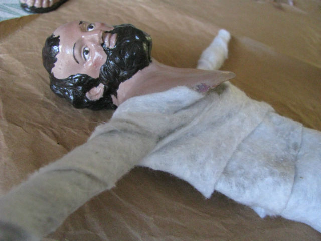

 47,77 KB fissiamo la testa
 47,76 KB e continuiamo a imbottire anche il busto e gambe
 42,73 KB fissiamo le gambe
 39,53 KB e le mani

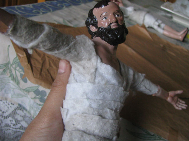

 53,66 KB ecco come dovrebbe apparire alla fine del'' bendaggio''

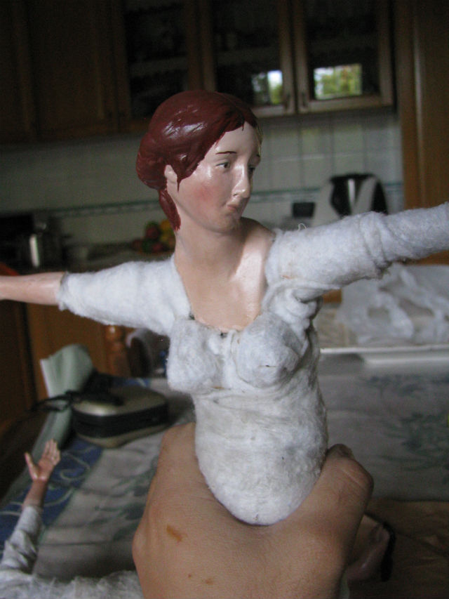

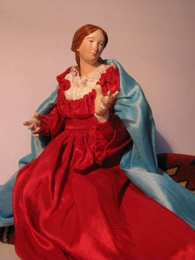

 80,45 KB versione femminile
 85,84 KB questo è uno dei risultati finali ...ora non ci resta che vestirli ma questo alla prossima |

Molto bello questo p/p. Una domanda: come la fissi la testa, le mani e i piedi? Sempre con la colla a caldo? Ancora complimenti per la spiegazione. Ciao Barbara |

ciao micki, grazie io la testa e gli arti li fisso con il silicone a caldo, ma anche con la colla vinilica vanno bene entrambe |

Ciao e Buona Sera, un consiglio, per realizzare l'anima in fil di ferro ti consiglierei di usare il fil di ferro cotto, da quello che vedo usi ferro zincato, che è molto più duro.

Grazie Gennaro,infatti ho provato mi sono trovato molto meglio, quello zincato era molto più difficile da modellare  |
