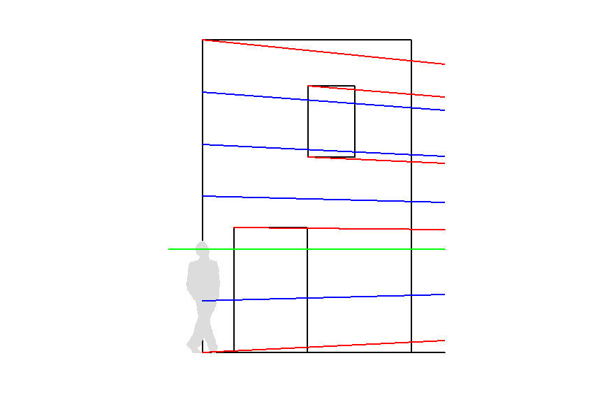

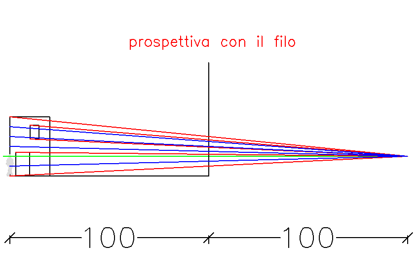

PROSPETTIVA DI UNA PARETE:
Iniziamo da quella BASE, con il filo:
se ad esempio abbiamo un presepe lungo 100cm, il filo va messo alla distanza doppia e all'altezza degli occhi della statuina
5,91 KB
dettaglio casa
4,5 KB
le linee verticali non si toccano!
la linea verde è quella che collega l'occhio della statuina all'orizzonte [E' SEMPRE ORIZZONTALE]
le linee rosse si riferiscono alle inclinazioni da dare alla casa, alle porte ed alle finestre.
le linee blu servono per fare i mattoni/sassi in prospettiva

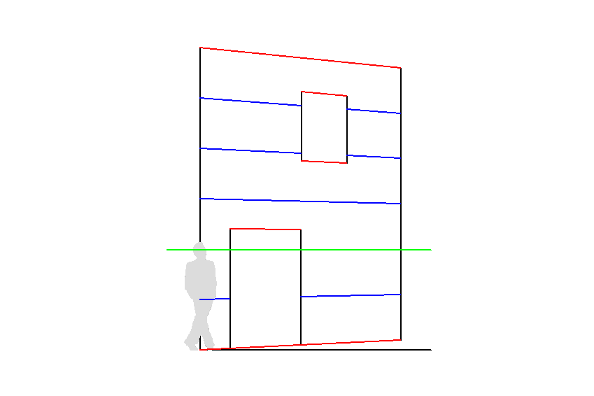

Ecco il risultato finale!
4,16 KB

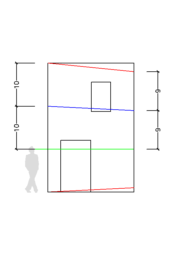

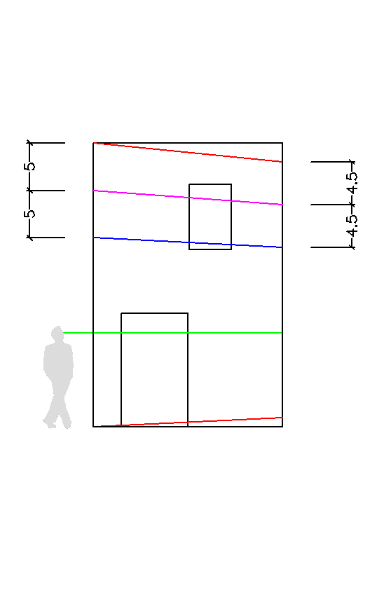

TECNICA SPAGNOLA
(correggimi Floris se sbaglio )
si prende la parete RETTANGOLARE e la si mette sul presepe con di fianco la statuina
si disegna la linea VERDE orizzontale (che IDEALMETE parte dagli occhi della statuina e va all'orizzonte)
AD OCCHIO (con l'esperienza si riuscirà a capire bene) si disegnano le 2 linee rosse [queste linee rosse si possono fare con il filo per avere la certezza che siano giuste!]
Adesso il grosso è fatto: si sa di quanto si inclina a basso il tetto e di quanto sale il terreno.
Ora si misura la distanza fra la linea verde e il tetto (20) e la si divide in 2 (10+10): lo si fa sia per la parte sinistra che destra della parete!
fatto cio si uniscono i 2 punti che si è trovato [linea BLU]
16,42 KB
Dopo si rifà lo steso procedimento e si ottiene la linea ROSA
19,05 KB
adesso continuiamo a ripetere questa operazione fino a che vogliamo: per esempio fra la linea rossa del tetto e rosa, conviene farne un altra per determinare l'inclinazione da dare alla finestra!
N.B. il metodo spagnolo, da quando si inizia a dare la divisione in 2 delle parti in poi, da lo stesso risultato uguale al millimetro del filo!

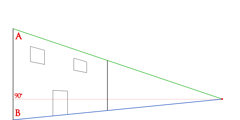

ultima nota dolente: prospettiva centrale, punto di fuga laterale, 2 punti di fuga e altro...
premesso che sulla linea dell'orizzonte partono inifini punti di fuga.
vediamo questi casi:

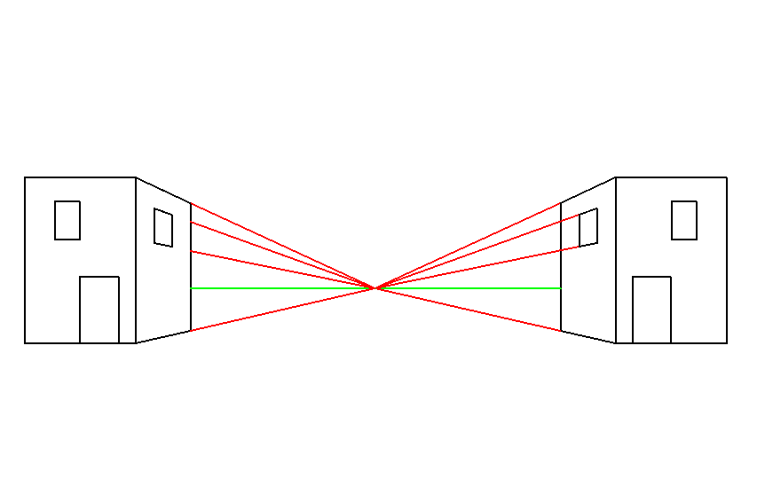

PROSPETTIVA CENTRALE
4,95 KB

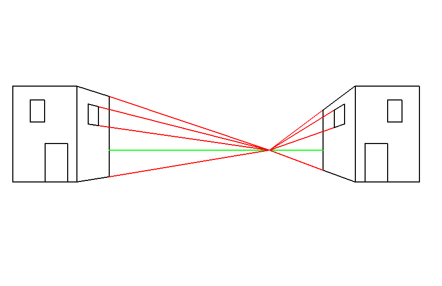

PROSPETTIVA LATERALE
4,75 KB
qui noteremo che quando la prospettiva è centrale, le 2 case sono inclinate allo stesso modo, ma quando è laterale, la casa che ha il punto di fuga più vinico è più inclinata dell'altra che ce l'ha più lontano!
ma come si fa a capire che punto di fuga ha una casa???

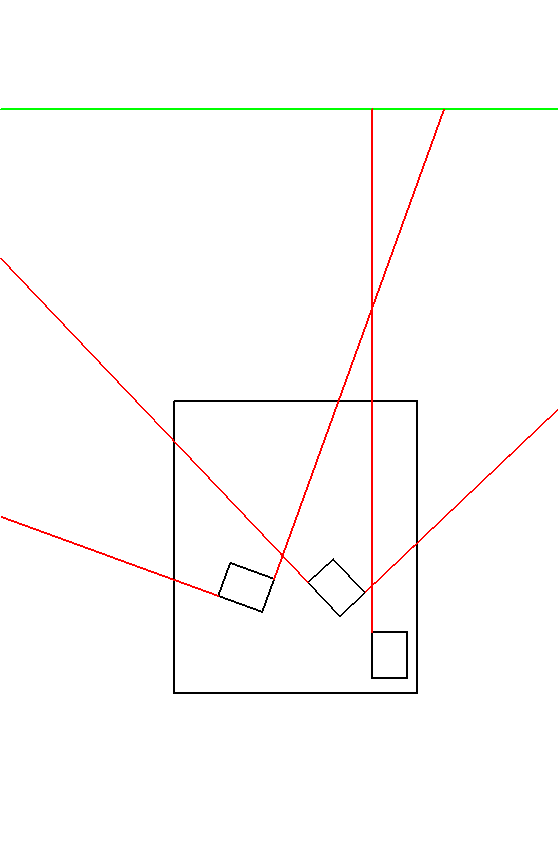

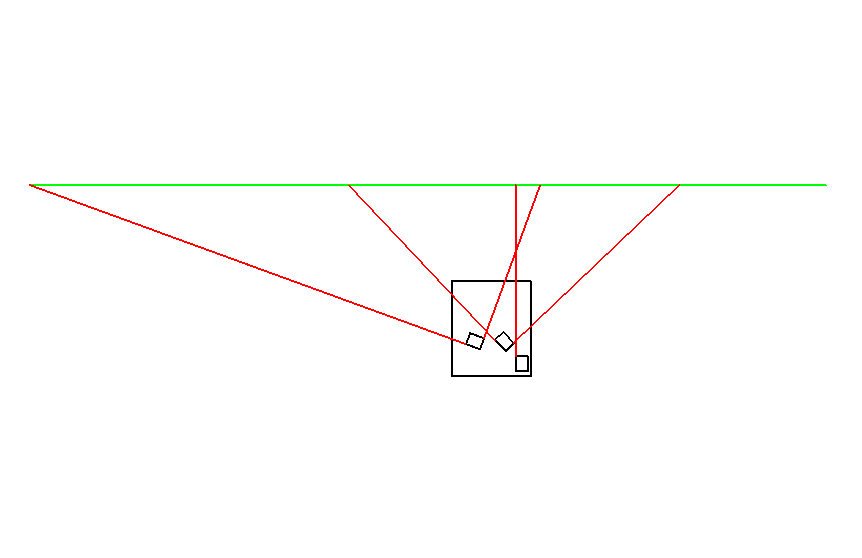

guardate questa planimetria di un presepe:
4,8 KB
Dettaglio:
18,21 KB
la linea VERDE è posta al doppio della lunghezza del presepe
se una parete di una casa è PARALLELLA all'orizzonte, NON HA PROSPETTIVA!!!
i rettangoli sono le 3 case tipo
le linee rosse sono le linee che uniscono la casa al punto di fuga
detto cio:
-se si rappresenta una via classica, il punto di fuga è centrale pensiamo ad esempio ai binari del treno visti dal mezzo
-se si rappresenta una via con il punto di fuga laterale e come se ci mettessimo a fianco di qualche metro dai binari e li guardiamo
-se invece si rappresentano più case sparpagliate, ognuna girata a suo modo, di sono più punti di fuga!
-se guardate la penultima immagine (planimetria generale) noterete che c'è un punto di fuga che va molto a sinistra (della casa di sinistra)!
in questo caso, anche se è corretto far così, potete anche fare la parete con una piccola inclinazione data ad occhio, altrimenti dovete andare in mezzo alla strada per tirare il filo
-E' SBAGLIATO quindi disegnare le linee prospettiche su una parete e poi ruotare la stessa (perchè cambia il punto di fuga!)
spero di esser stato abbastanza chiaro e corretto!
se avete qualche domanda chiedete pure!

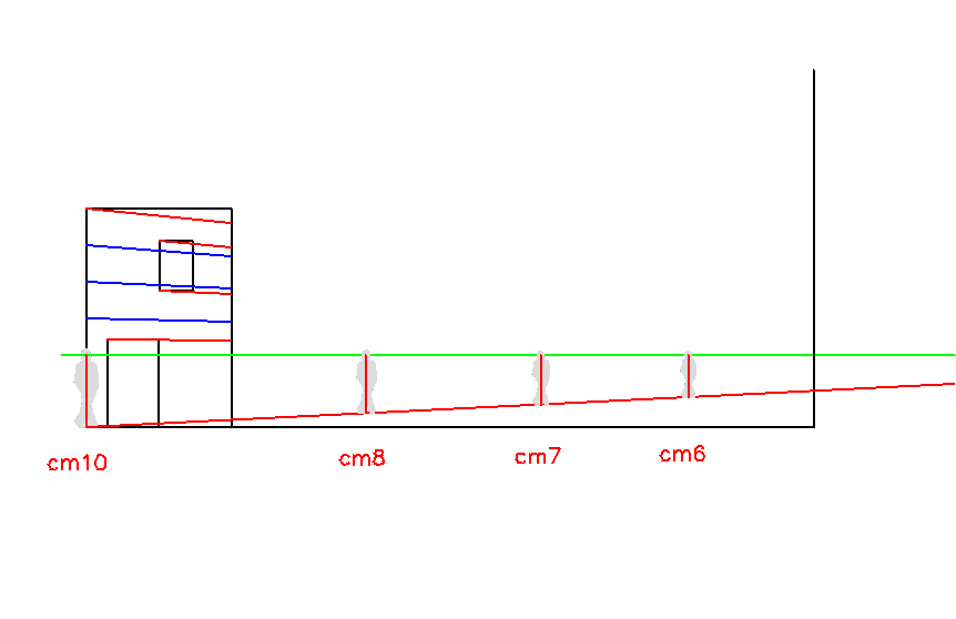

guarda questa immagine: è l'immagine 1 moficata
4,78 KB
le linee più importanti nella prospettiva di un presepe sono quella dell'orizzonte (verde) e quella del terreno (rossa)
tra quelle 2 linee li ci deve stare la statua, quiindi come noterai, man mano che ci si allontanta le statue diminuiscono di dimensione.
detto ciò se ad una certa distanza servono statue da 8cm, basta calcolare le larghezze e altezze per statue da 8cm, e lo stesso vale man mano che ci si allontana!
N.B. l'altezza che si ottiene (10-8-7-6cm) è l'altezza fra i piedi della statua (SENZA BASAMENTO) e gli OCCHI!
quindi le statue saranno un po' più alte!
Luca

Inserito il - 22 maggio 2010 : 01:02:52  Mostra Profilo Invia a renzo50 un Messaggio Privato  Rispondi Quotando
Si devi piantare un chiodo con attaccato uno spago, ma l'importante che lo metti alla distanza e all'altezza evidenziata con il colore verde come nella prima immagine,ricordati che anche il terreno segue la prospettiva vedi ultima immagine.
La facciata frontale non è soggetta a prospettiva.
Se ti rileggi bene con calma, le spiegazioni di Luca sono molto chiare, il tipo di prospettiva dipende dove tu vuoi avere il punto di fuga se piu centrale o piu laterale, vedi alcune delle ultime immagini,buon lavoro

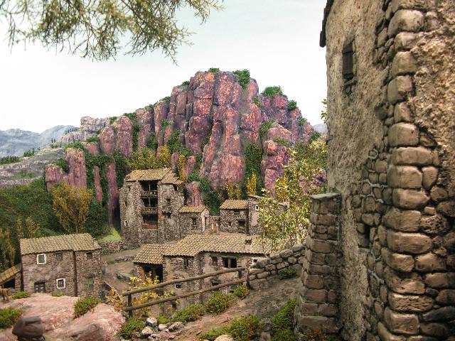

Salve ragazzi girovagando per i forum specie quello spagnolo mi sono imbattuto su questa splendide immagini
98,71 KB
85,64 KB
la domanda che ora rivolgo a voi tutti è questa: ma per realizzare questi paesaggi ed in particolar modo le case essendo prospettiva aerea si applicano i canoni della prospettiva, per intenderci quelli che sono state fin qui esaustivamente esposti? Potreste aiutarmi a capire?
MarPav
Inserito il - 16 giugno 2010 : 00:27:58  Mostra Profilo Invia a gb_ un Messaggio Privato  Rispondi Quotando
secondo me in queste opere c'è molto dell'occhio dell'artista....
se la prospettiva fosse calcolata in modo analitico si sarebbe anche tenuto conto dei punti di fuga in altezza essendo la vista dall'alto. cioè i tetti avrebbero dovuto avere un profilo più largo del basamento delle case.....
qui secondo me si è valutato a occhio il rimpicciolimento dei volumi in secondo piano. in modo che fosse sufficiente a dare l'illusione della distanza voluta......
Inserito il - 16 giugno 2010 : 09:05:26  Mostra Profilo  Rispondi Quotando
Mario, teoricamente si potrebbe anche qui utilizzare il filo: una volta che hai deciso la linea dell'orizzonte, puoi tirare tutti i fili che vuoi.
In questi presepi però, la prospettiva viene fatta ad occhio, dato che chi li realizza ha anni e anni di esperienza alla spalle! e anche perchè essendo costruiti in nicchie chiuse, non c'è la possibilità di tirare il filo dal doppio della distanza.
guarda il post "Oltre in Confine" a pag.2 e leggi quello scrive Floris dopo aver postato le prime foto che ci sono nella pagina: si parla proprio dell'utilizzo della prospettiva in quei presepi.

- il modo per calcolare le linee prospettiche che avete descritto in questo post presuppone che la statua sia posta sul piano del presepe, all'altezza degli occhi dell'osservatore. Da li si individuano le linea superiore, inclinata verso il basso, e quella inferiore, inclinata verso l'alto. Ma se la statua viene messa sopraelevata rispetto al piano del presepe? Non intendo in cima alla montagna ma... Su di un terreno che si discosta di qualche cm dal piano base.
- volevo disegnnare a computer le facciate della casa che devo costruire, quindi il discorso del filo e della distanza doppia rispetto alla profondità salta! C'è una formula matematica che permetta di individuare gli angoli di inclinazione delle orizzontali, superiore ed inferiore, rispetto alla verticale?! In teoria non dovfebbe essere difficile xke se si ipotizza che la verticale sia la base di un triangolo, le orizzontali sono gli altri due lati di un triangolo. Si conosce l'altezza del tiangolo xke è il doppio della profondità, no?! Sto vaneggiando?!:-)

@Orlando... Ovvio che Luca ha disegnato al computer, ma volevo capire se era possibile rappresentare una facciata a dimensione reale al computer per poi stampare a grandezza reale e avere già tutto pronto per tagliare il compensato.
Se ho un presepe di 2 metri devo cominciare a tirare fili di 4 metri, se non ho ancora l'occhio prospettico del presepista :-)
Così facendo... Conoscendo l'altezza della casa e la sua distanza dal punto di fuga, potrei definire l'inclinazione del soffitto e del pavimento. Da li si può partire con la tecnica spagnola a calcolare le varie dimensioni e inclinazioni di porte e finestre. Alla fine la casa è scomponibile in due triangoli dei quali si conosce la dimensione di due lati ed un angolo (90°)... C'è sicuramente una formula per calcolare gli altri due angoli! Dovrei riaprire i libri di geometria delle superiori ma penso di averli bruciati qualche anno fa' :-)

3770 Messaggi
Inserito il - 13 ottobre 2010 : 21:59:48  Mostra Profilo Invia a mecc74 un Messaggio Privato  Rispondi Quotando
Credo ti serva più la trigonometria, seno, coseno, tangente e compagnia varia di angolo, e relative formule inverse.
Inserito il - 14 ottobre 2010 : 17:23:13  Mostra Profilo  Rispondi Quotando
Mav, certo che puoi disegnare con il PC le varie facciate, stamparle e poi usarle come "sagoma"/"dima" per le tue facciate.
Io ho disegnato tutto con AutoCAD, e ti permette di fare tutto in scala giusto senza problemi.
Dato che l'unica cosa importante nella prospettiva qui spiegata sono le 2 altezze della facciata (quella alta, cioè A-B) e quella dopo la 2° finestra che è più corta, ti consiglierei se non riesci fisicamente a tirare il filo di 4mt, di farti il disegno con il PC e poi prendi le misure che ti servono e le riporti sul compensato.
Di misure ti servono solo le distanze A-B e mettiamo C-D (base minore del trapezio) e l'altezza della linea "90°", poi da li fai sempre metà e ottieni tutte le righe che vuoi!
spero di esserti stato chiaro!
come al solito è più facile da fare che da dire!
