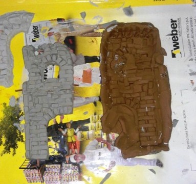

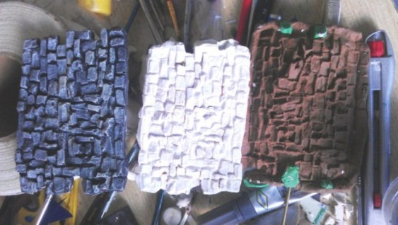

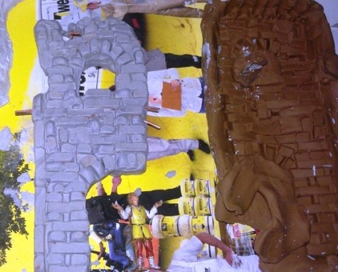

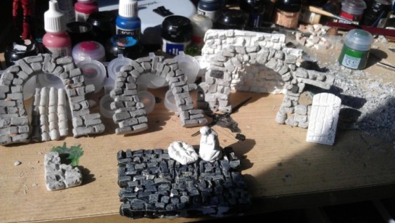

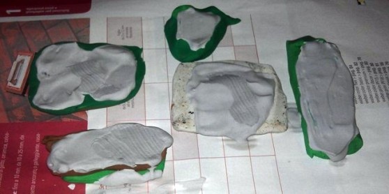

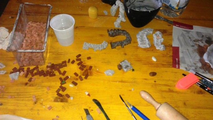

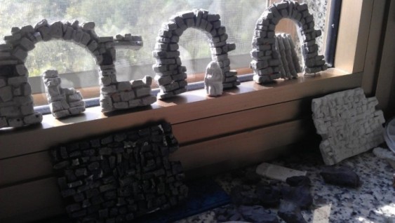

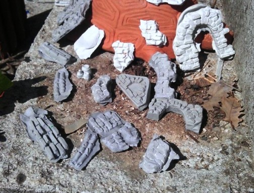

Ciao a tutti.. posto questa discussione per vedere se secondo voi la mia improvvisata tecnica può andare bene per realizzare presepi nella scala in cui mi trovo più a mio agio ed approssimativa la 1:65 con personaggi di quasi 3 centimetri.. ecco le foto e con orgoglio vi è presente anche la mia prima statuina stampata da una mia scultura.. :-)

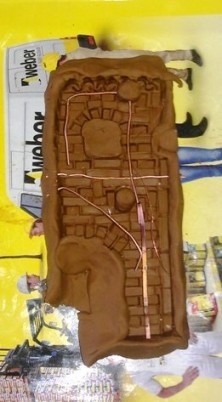

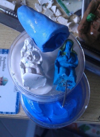

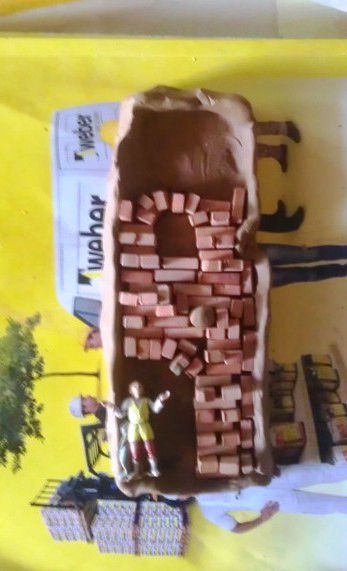

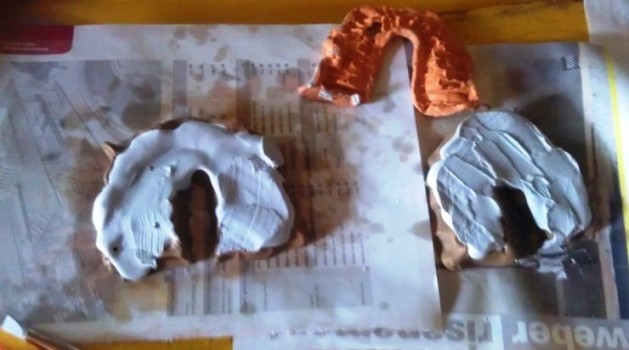

il materiale che uso per la colatura nello stampo è semplice gesso o scaiola, con un pò di vinavil e del sale da cucina per accelerarne l'indurimento. il materiale realizzato per il negativo è semplicissimo pongo, e le pietrucce le ho fatte io pazientemente

Molto bene Uomonero, un consiglio, prima di colare il gesso spennella con il gesso l'interno del calco e poi cola il restante eviterai le bolle che si notano sul viso della statuina

Grazie Alex... non ci avevo pensato ... penso la cosa valga anche per le mura... Ottimo .... ora non mi rimane che trovare una miscela adatta per la colata:
gesso? scaiola? la quantità rispetto all'acqua?
colla vinilica (se serve) ... ecc.. mi rimane solo la marmorina da provare ...

Hai provato col gesso alabastrino?
Come proporzioni... 500ml di acqua per ogni 600gr di gesso più o meno...

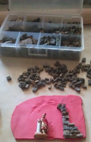

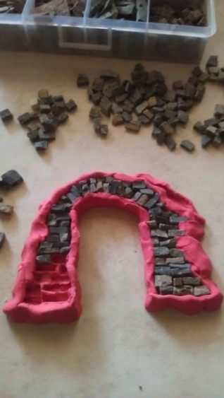

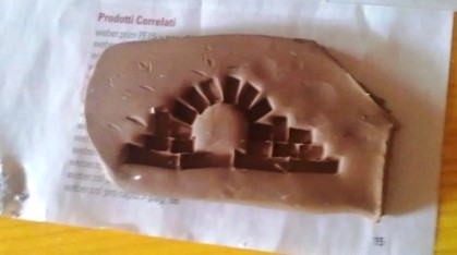

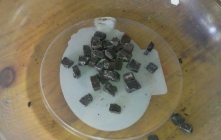

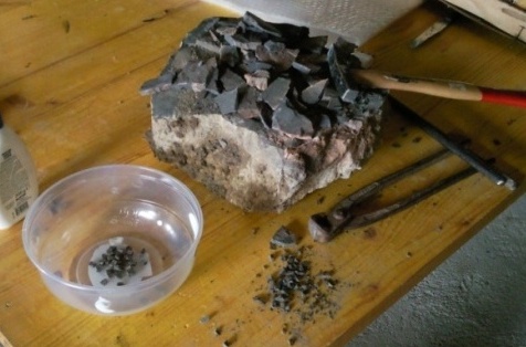

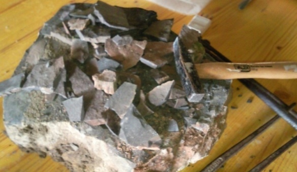

geppetto "le pietruzze" :-) sono economiche al cento per cento ma le ho fatte io a mano ... pazientemente e ho impiegato tantoooooooooo tempo
ecco come:
cmq ne sono molto orgoglioso, conta che si possono fare mattonelle, mattoncini e altro .. basta trovare la pietra "mamma" la chiamo io .. che si sfalda bene e senza sgretolarsi tutta...

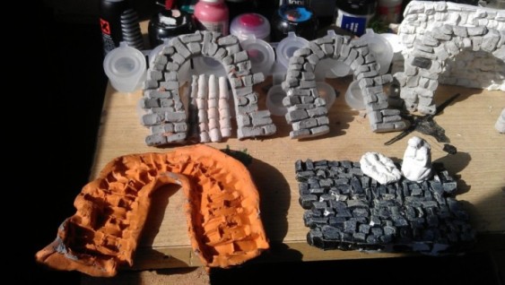

altri lavori ... la sezione a due piani è il mio orgoglio ... almeno per ora

Molto bene gli stampi, ma che tipo di pietra ha utilizzato?
Inserito il - 22 ottobre 2012 : 10:36:37  Mostra Profilo  Visita l'Homepage di fabiowarrior1 Invia a fabiowarrior1 un Messaggio Privato  Rispondi Quotando
Uomonero
Città: roma
166 Messaggi
Inserito il - 22 ottobre 2012 : 10:50:10  Mostra Profilo Invia a Uomonero un Messaggio Privato  Rispondi Quotando
quotando chi ha quotato mi fa rispondere a due persone contemporaneamente
cmq la pietra l'ho cercata nelle terre della mia proprietà in provincia di salerno ... non so ne di che tipo sia ne come si chiami ... so solo che si sfaldava perfettamente e riuscivo a scheggiarla con la tenaglia in modo perfetto ... altre simili non ne ho più trovate. ...
Inserito il - 22 ottobre 2012 : 10:54:14  Mostra Profilo Invia a GIALLARO un Messaggio Privato  Rispondi Quotando
Peccato, stavo solo provando a chiederti.Se per caso lo sai, mi faccia sapere.
