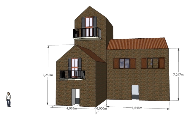

Ragazzi vi posto il mio progetto realizzato con sketchup e ancora da finire ma volevo ascoltare dei vostri pareri.
Adesso ho solo un dubbio che misure utilizzare

LO VEDO TROPPO SCHEMATICO
PER LE MISURE DIPENDE DALLO SPAZIO A DISPOSIZIONE
GENERALMENTE IO I DIORAMI LI FACCIO 80*80

Pensi che sia troppo schematico. Ho pensato di ricreare un piccolo borgo popolare e vederlo in maniera frontale. Che scala mi consigli, cioè io ho tutte le musere delle varie case, logicamente li ho in metri, adesso sono indeciso su quale scala realizzare il tutto.

DIPENDE DALLA GRANDEZZA DELLE STATUINE

Ha ragione Emivita.
Quando cominci un lavoro parti SEMPRE dalle statuine e mai al contrario.
In base alle loro misure svilupperai tutte le altre altezze.
Non procedere al contrario: spesso non trovi quello che tu immaggini e vorresti nel tuo diorama/presepio.
Questo potrebbe contribuire a crearti una certa insoddisfazione nel lavoro svolto.

Purtroppo confermo la vostra affermazione.........
Il mio primo diorama l'ho iniziato senza aver ancora le statuine.....e purtroppo dopo aver calcolato il tutto per statuine da 10cm della Landi(collezione 2011)........mi sono ritrovato nella realtà,con delle statuine che col piedistallo erano 10cm totali ,ma che nella realtà misuravano circa 8.5 cm e quindi ME SO BECCATO NA BELLA MAZZATA NELLA CAPOCCIA!!!!!!!
Ho dovuto riorganizzare le varie misure delle costruzioni per cercare di non sproporzionare troppo......
Però purtroppo il grosso era già stato fatto ed ho dovuto accomodare per quest'anno!

Ragazzi ho rivisto il mio primo progetto ed ho inserito meno case vista la mia prima esperienza. Le misure che leggete sono in metri e logicamente le devo riportate in scala per personaggi di 6cm. Per una questione di praticità le misure saranno precise, cioè senza numeri dopo la virgola. Il materiale che voglio utilizzare per la realizzazione sarà il polistirolo penso che sia più facile da modellare. Voi che mi dite in merito.
