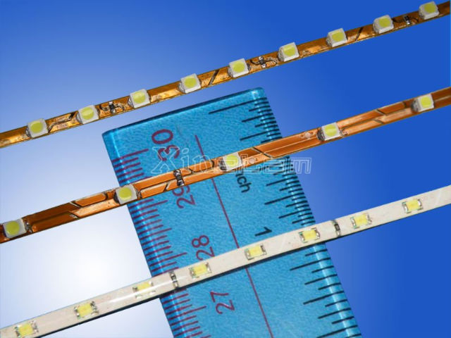

Il tuo lavoro non è per nulla facile, a priori io troverei un'altra soluzione... Tuttavia per punti luce così piccoli ti devi orientare per forza sulle fibre ottiche, risolvento anche il problema di microsaldature e collegamenti vari.
Se vuoi stare sui led in commercio i più piccoli che facciano luce sono gli SMD che a sua volta esistono con forme e dimensioni svariate, ma in generale sono piccoli e soprattutto fanno luce diffusa e non concentrata come i classici led da 3 o 5mm.
Singolarmente è quasi impossibile trovarli (io li ho cercati da tempo ma si trovano solo grandi di potenze elevate) ma si trovano sulle strisce a led flessibili che ormai vendono un po' d'appertutto... Se sei abile con saldature di precisione puoi staccarli uno ad uno dalla striscia e cablarteli come e dove vuoi, ma il lavoro è difficile, bruciare il componente è un attimo e per questo eviterei i led.
Il fatto che il led faccia una luce più fredda non fa testo in quanto si trovano con diverse temperature di colore.
Ti allego una foto con una strisca a led che monta led smd 3x3mm.

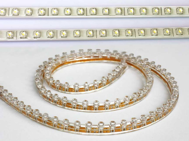

Prova a cercare in rete.
Vai su Google (immagini) e cerca "flexible LED strip".
Allego solo alcune foto di quello che potrebbe fare al caso tuo.
I siti non li metto, altrimenti è pubblicità
...e poi non vuoi fare proprio niente !!!
90,27 KB
60,64 KB
61,98 KB
Forse proprio il terzo modello sarebbe l'ideale, perchè ha i led sporgenti che formano proprio un bulbo come le lampadine delle luminarie. Dovresti verificare con cura però le dimensioni per la proporzione che ti sei prefissato.
Comunque dovrebbero andar bene perchè:
1) mediamente ci sono 60 LED x metro (tra ciascun LED -> 1,6 cm);
2) la striscia è larga ca. 1 cm (anche meno alcuni modelli);
3) esistono autoadesive, waterproof, incapsulate, di diversi colori e potenza ecc...
4) anche il prezzo, mediamente 7/8 € al metro (credo) sembra buono;
5) puoi tagliare le strisce ad una misura minima stabilita, collegarne in serie con appositi microconnettori;
Spero di esserti stato d'aiuto.
Anzi, se le provi, ci fai vedere qualche realizzazione.
