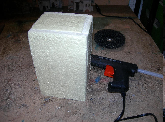

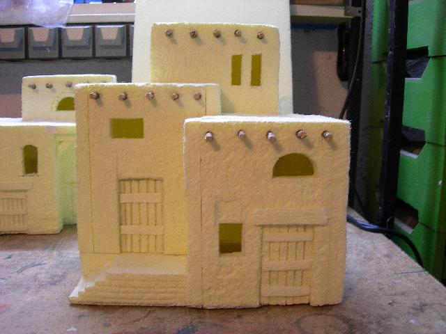

Come realizzare delle case in modo semplice e veloce con il poliuretano.
Iniziamo con il tagliare alcuni pezzi di porex della grandezza della casa che vogliamo realizzare, fatte la quattro pareti le roviniamo un po tanto per non lasciarle lisce.
88,36 KB
quindi con la colla a caldo uniamo le pareti.
72,36 KB

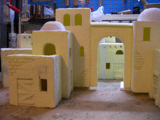

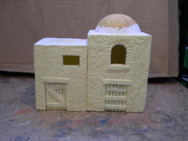

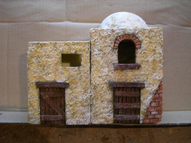

In questo modo possiamo fare tutte le case della grandezza e della forma che vogliamo.
50,89 KB
44,27 KB
58,45 KB
46,1 KB
61,11 KB

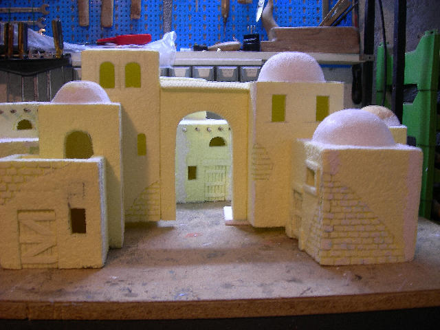

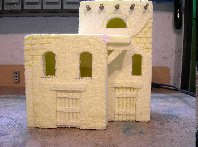

Altri amici sul forum hanno messo come fare delle case con il porex, la differenza è che ora non dovete coprirle di gesso o di altro materiale ma semplicemente date una mano di cementite all'acqua, prima scuritela dato che è bianca e date una bella mano di fondo come vedete nella foto.
46,67 KB
51,5 KB
Il motivo di questo passo-passo è poter essere utile a chi non è molto pratico ha poco tempo e vuole fare un lavoro semplice e veloce.

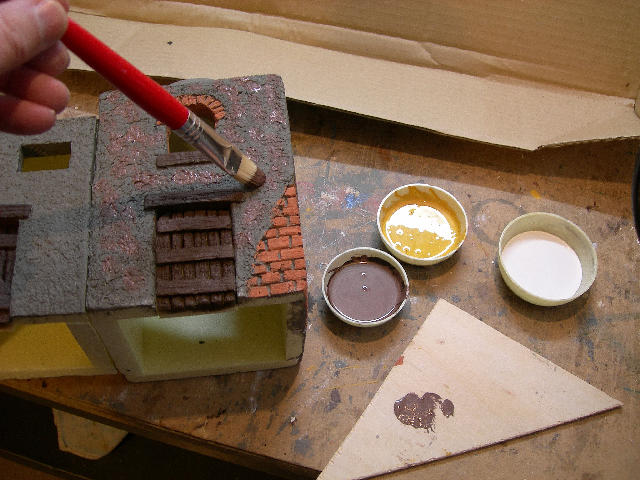

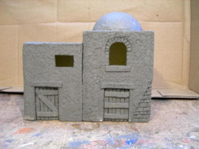

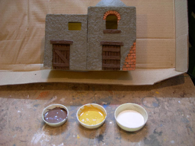

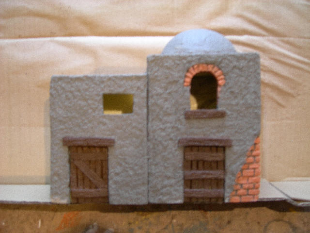

Ringrazio tutti e cercherò di accontentarvi postando le fasi successive e rispondendo alle varie domande.
Per lillidm, il solito gesso mescolato con vinavil caffè sabbia o altro è consigliabile usarlo quando si incollano pietre o mattoni sulla parete e si vuole riempire gli spazi che ci sono tra una pietra e l'altra con risultati molto piu realistici, come mostrato da macpresepe, io ho volutamente cercato di semplificare il tutto mettendo la cementite che ha il compito di coprire il colore del poliuretano e di fare da fondo.
Poi usa tranquillamente la colla a caldo è veloce e non fa spessore piu di tanto.

Renzo50, con cosa scurisci la cementite?
Grazie in anticipo per la risposta.

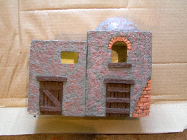

Io la scurisco con le boccettine per colorare la tempera di casa, dato che si tratta di cementite all'acqua non ci sono problemi

La cementite che ho comprato sembra oleosa e quindi non penso si possa scurire con le boccettine che servono per colorare la tempera.
Quindi?.........
Floriana
Inserito il - 17 novembre 2011 : 19:14:40  Mostra Profilo  Visita l'Homepage di fabiowarrior1 Invia a fabiowarrior1 un Messaggio Privato  Rispondi Quotando
anche l acrilico riesce a colorare
ovviamente deve essere ad acqua il prodotto che utilizzi

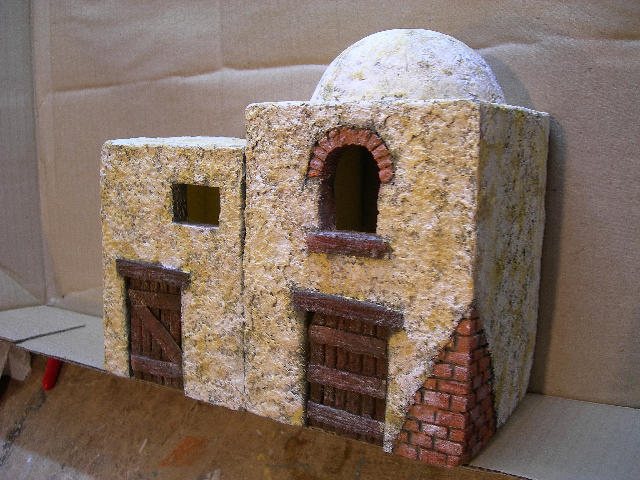

Confermo quanto detto da Paolobelen, l'importante che sia all'acqua.
In questi giorni sto colorando le casette che ho postato appena finito metto le foto delle varie fasi della colorazione.

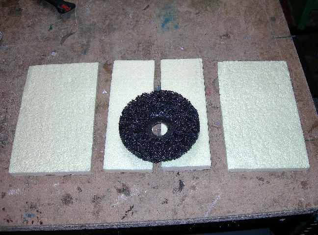

renzo dove l'hai presa la rotellina per rovinare il polistilene? ho guardato in diverse parti...ma niente..

Una piccola premessa.
In commercio ci sono diversi prodotti per dipingere i nostri presepi o diorami, si possono usare:
le terre
i colori a smalto
i colori acrilici
le tempere
e magari anche qualcos'altro.
Nel mio caso dovendo dipingere diverse case e delle montagne abbastanza grandi, ho preferito usare le tempere.
L'obbiettivo di questo passo-passo è di semplificare quello che si vuole fare, quindi anche nella colorazione ho cercato di fare la stessa cosa.
Dopo aver dato il colore di fondo, iniziamo con le parti tipo porte mattoni ecc. che vogliamo colorare diversamente, per le porte usiamo la terra d'ombra naturale (un bel marrone)per i mattoni dobbiamo preparare il colore unendo il giallo con il rosso e aggiungete il bianco fino a raggiungere la colorazione desiderata.
43,73 KB
Inserito il - 20 novembre 2011 : 23:53:04  Mostra Profilo Invia a renzo50 un Messaggio Privato  Rispondi Quotando
Continuate prendendo tre piccoli contenitori, mettete della tempera, in uno aggiungete un po di terra d'ombra naturale e nell'altro un po di giallo ocra, potete usare le boccette per colorare la tempera oppure anche gli acrilici.
46,75 KB

Iniziate con il colore piu scuro, immergete il pennello e passatelo poi su un pezzo di legno in modo che sul pennello rimanga poca pittura, quindi punteggiate la parete che dovete colorare come da foto, non tirate il colore sul poliuretano è consigliabile usare questo sistema.
63,99 KB
52,89 KB
Inserito il - 21 novembre 2011 : 23:19:55  Mostra Profilo Invia a renzo50 un Messaggio Privato  Rispondi Quotando
Ripetete la stessa operazione con il colore piu chiaro cercando di coprire le parti non colorate in precedenza.
76,97 KB
Inserito il - 21 novembre 2011 : 23:48:09  Mostra Profilo Invia a renzo50 un Messaggio Privato  Rispondi Quotando
A questo punto vi rimane solo un'ultima mano con il bianco, sempre punteggiando iniziate a coprire le parti piu scure ed anche quelle piu chiare ma non completamente, lasciate asciugare e ripassate con il bianco se volete schiarirle ancora o con il giallo ocra molto chiaro se avete messo troppo bianco.
65,24 KB
76,24 KB
Ho volutamente cercato di semplificare al massimo la colorazione, i colori vanno scelti in base a cosa vogliamo colorare, si possono usare piu di due colori l'importante iniziare sempre con quelli piu scuri, ma di base non coloriamo tutto di marrone poi tutto di giallo ecc. se dobbiamo colorare dei mattoni coloriamoli subito con il loro colore se vogliamo colorare le pietre attorno ad un portone di grigio coloriamole e cosi tutte le parti che richiedono una colorazione diversa delle pareti di una casa.
La maggior parte degli amici del forum sa queste cose, spero di essere stato utile a chi non ne fosse a conoscenza.
