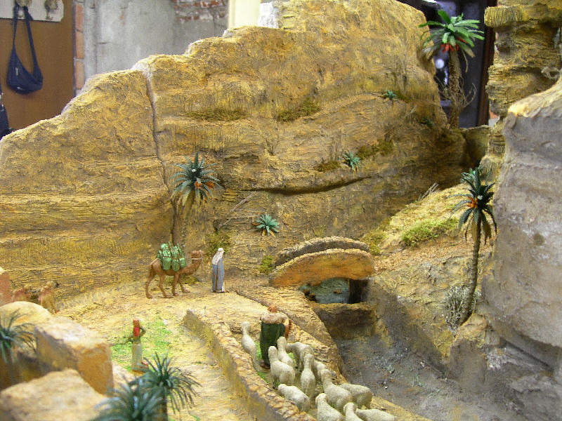

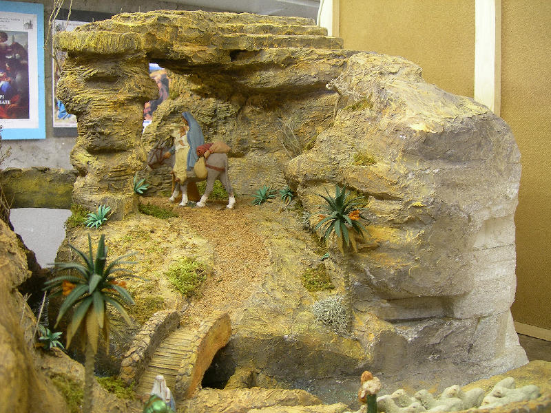

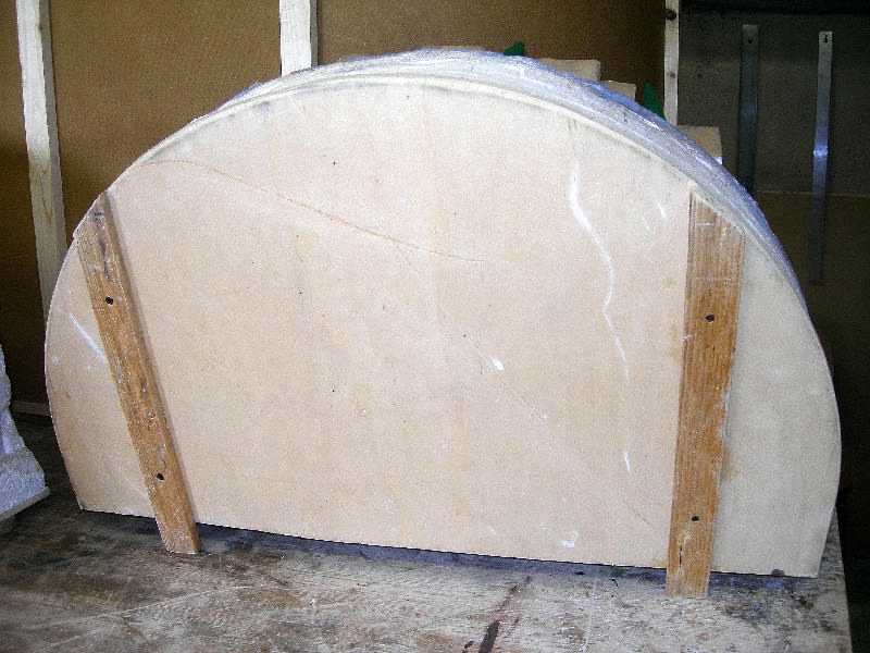

Inserito il - 14 giugno 2011 : 23:45:42  Mostra Profilo Invia a renzo50 un Messaggio Privato  Rispondi Quotando
Ora inserisco alcune foto delle due parti di un diorama.
112,97 KB
93,22 KB
I legni che vedete sotto sono per poter fare scorrere bene le due parti nel cassone.

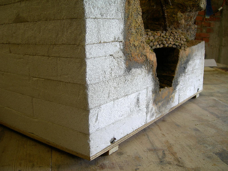

Inserito il - 14 giugno 2011 : 23:54:33  Mostra Profilo Invia a renzo50 un Messaggio Privato  Rispondi Quotando
109,18 KB
161,49 KB
144,49 KB
Nelle prime due foto si vede il primo e secondo piano separati nella terza i due piani uniti, si può notare il punto d'incontro perchè la foto è stata fatta da dietro altrimenti è impossibile vederla.

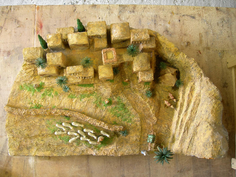

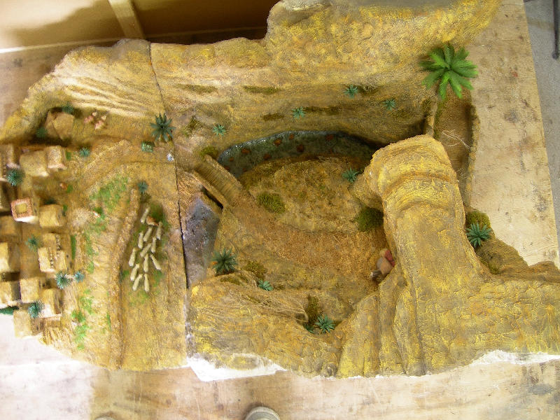

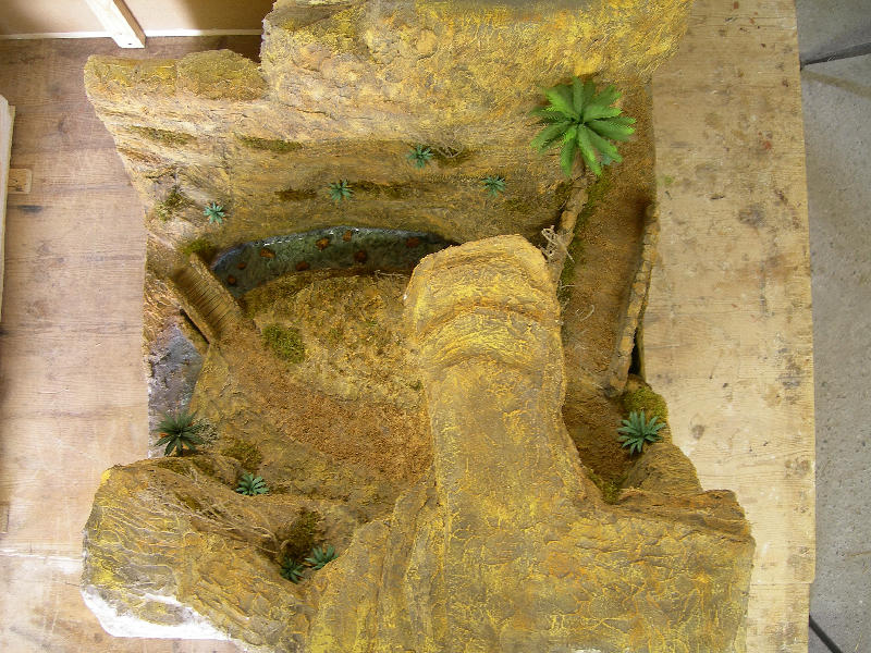

Renzo puoi postare altre foto anche dall'alto per capire meglio come è fatto?

Inserito il - 15 giugno 2011 : 23:48:57  Mostra Profilo Invia a renzo50 un Messaggio Privato  Rispondi Quotando
Grazie a tutti.
Per Apprendista ho cercato di fare le foto senza flash per poter mostrare i colori reali.
La prossima volta oltre a mettere le foto dall'alto, datemi il tempo per farle, metterò il tipo di lampade che normalmente usiamo sia per un diorama diurno che per quelli notturni/alba o tramonto.

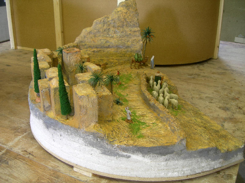

Ciao a tutti, finalmente posso rispondere alle vostre domande.
Per Rox, le palme sono state acquistate nei negozi specializzati, comunque vengono dalla Spagna esattamente da Barcellona.
Ti posto le foto dall'alto come da tua precedente richiesta.
146,43 KB
138,11 KB
126,88 KB

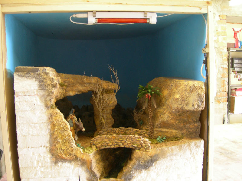

Ciao Rere, cerco di risponderti alle tue domande:
1) foto del cassone le posterò piu avanti, anche perchè alla fine Fabio metterà un passo-passo di come fare il cassone, per quanto riguarda le misure di questo cassone essendo il diorama di 75 cm per 115 cm risulterà di 81 cm per 120 cm.
2) posto foto del diorama intero come richiesto anche da Fabio.
131,92 KB
3) la parte finale del cassone di solito è arrotondata, oppure chi è capace puo fare una cupola che sarebbe il massimo, oppure se le case in primo piano sono grandi e nascondono gli angoli del cielo si puo lasciare anche piatto.
4) il gruppo in primo piano è di Narracci e misura 12 cm, mentre quelle dietro sono piccole dai 5 ai 3 cm.
5) il cielo normalmente si dovrebbe fare piu scuro in alto e schiarirlo scendendo, anche qui Fabio a promesso appena possibile che farà un passo-passo.
Spero di essere stato chiaro ciao renzo

Dopo aver risposto ad alcune domande riprendiamo il discorso sui diorami.
Abbiamo detto che la prima cosa da fare è il progetto, quindi dopo averlo realizzato rispettando chiaramente la prospettiva, già spiegata in altro post, passiamo il colore di fondo e quindi alla colorazione vera e propria.
Come tutti sappiamo possiamo usare sia i colori acrilici oppure le terre, ricordandoci di fare colori piu chiari nei punti esposti e piu scuri quelli in ombra.
Importante, la colorazione si deve fare dopo aver sistemato l'illuminazione nel cassone.
In una delle visite di alcuni maestri Spagnoli, si sono complimentati per l'alta qualità raggiunta nei diorami che hanno visto nel nord Italia, consigliandoci però su diversi di essere piu attenti nell'illuminazione ritenendola una delle componenti piu importanti.
Ho postato questo diorama anche per la semplicità dell'illuminazione, ma credo che sia un argomento da approfondire.
In questo diorama sono due le fonti di luce una davanti e una dietro.
92,53 KB
45,18 KB

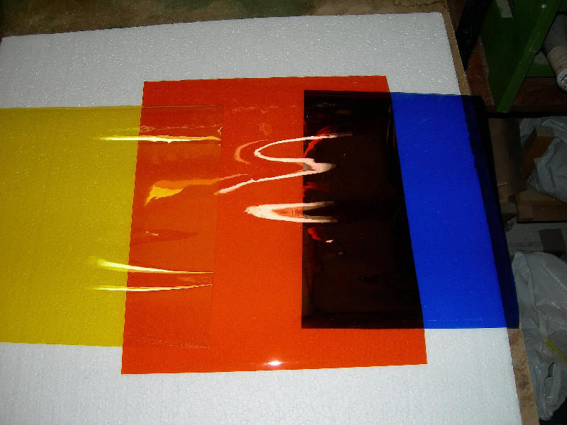

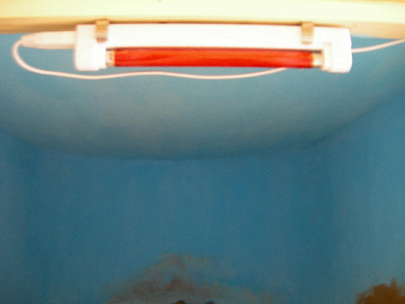

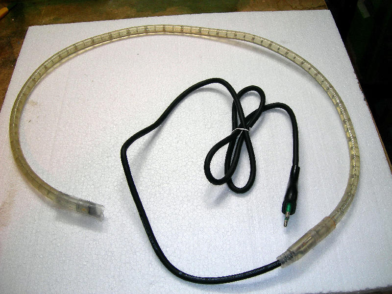

Inserito il - 18 giugno 2011 : 19:13:04  Mostra Profilo Invia a renzo50 un Messaggio Privato  Rispondi Quotando
Volendo ambientare il diorama con le luci dell'alba ho messo sul neon bianco delle gelatine colorate che mi permettono di variare il colore di cui ho bisogno, in caso di notte per esempio metto quella blu e avvolgo il neon fino a quando raggiungo l'effetto desiderato e cosi per qualsiasi ora del giorno in cui voglio ambientare il mio diorama.
68,73 KB

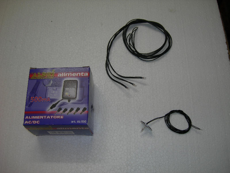

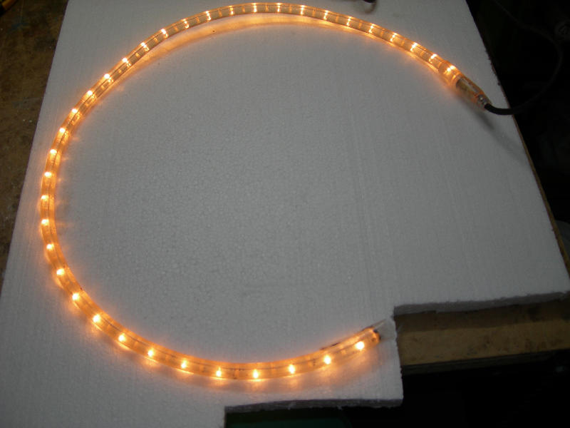

Noi preferiamo mettere questi tipi di neon, si trovano di diverse misure e di diverso wattaggio, ma è possibile anche mettere una sola lampada posizionata dove riteniamo piu opportuno della potenza e del colore che ci sembra giusto.
Anche nella parte posteriore si puo mettere una sola lampada oppure si puo mettere una catena come quella della foto coprirla con i fogli di gelatina del colore che vogliamo ed eventualmente collegarla ad un regolatore per variare la luce come desideriamo.
96,78 KB
45,16 KB
Entrambi le lampade funzionano a 220 volt per cui non hanno bisogno di trasformatori, la prossima volta riprendero il discorso illuminazione con le lampade a 12 volt.

Vorrei farti una domanda cosa sono e dove si reperiscono le cosiddette gelatine colorate?

Messaggio inserito da Wp
Ciao Renzo50
complimenti per il passo passo.
Oliver
Come si vede dalla foto che ho postato, sono delle pellicole resistenti al calore di vari colori, io le ho acquistate dalla ditta Frisa ma credo che si possano trovare anche nelle cartolerie.
ciao renzo

Comunque riprendiamo il discorso sull'illuminazione.
Come detto precedentemente l'illuminazione se è importante in un presepio aperto, in un diorama è molto importante abbinata ad una giusta colorazione.
Fino a quando si tratta d'illuminare il diorama di un presepe a giorno con alcune lampade a 220 volt dei fogli di gelatine colorate ed eventualmente un regolatore, con un po' di pazienza si può fare senza tanti problemi.
La cosa diventa piu complicata nel momento in cui facciamo un diorama, per esempio popolare, con diverse case che si vogliono illuminare, con dei lampioni ecc.. che richiedono illuminazioni differenziate, in questi casi io utilizzo delle micro lampade a 12 volt che collegheremo non piu di 3 o 4 alla volta in parallelo ad un trasformatore che è bene regolare al massimo a 9 volt, se si vogliono mettere piu lampade io consiglio di collegarle ad un secondo trasformatore.
Un'altra cosa importante è sempre meglio aprire una finestrella laterale al diorama che ci permetta di poter intervenire sull'impianto elettrico senza dover smontare tutto il diorama.
In commercio ci sono piccoli lampioni o lampade con già incorporate le micro lampade, per lampioni piu grandi si può eventualmente farseli da soli sul forum ci sono dei passo-passo specifici.
55,27 KB
Ricordiamoci sempre che anche i lampioni devono seguire la prospettiva come tutte le cose che mettiamo in un diorama, statuine animali vegetazione e accessori vari.
Il mio passo-passo su come è fatto un diorama non voleva insegnare niente a nessuno ma solo spiegare le diverse parti che lo compongono, spero di essere stato utile a qualcuno per eventuali chiarimenti sono a completa disposizione.
Poi se qualche utente vuole aggiungere qualche cosa sull'illuminazione o altro è liberissimo di farlo.

riguardo all'illuminazione del fondo, ho visto che hai fotografato "il cordone luminoso" qui da me sotto gli 8 mt non li ho trovati tu sai dirmi dove posso recuperarli?
se come illuminazione del fondale uso un neon sostituito al cordone, il calore dissipato dai due è simile? ovviamente lo spazio è magggiore per un neon dato che serve pure lo starter ecc ecc...
grazie
Inserito il - 27 ottobre 2012 : 12:18:19  Mostra Profilo Invia a massimo un Messaggio Privato  Rispondi Quotando
muschio dipende da che grandezza ha il presepe, se non è molto grande puoi andare da un qualsiasi negozio di ricambi per auto e trovi le strisce di led di varie misure, sono quelle che si usano per le auto adesso, li attacchi tranquillamente con un trasformatore da 12v..altrimenti nei negozi di elettronica li vendono anche a metro

Ciao Muschio il cordone l'avevo acquistato da un elettricista che me lo aveva tagliato alla lunghezza desiderata.
