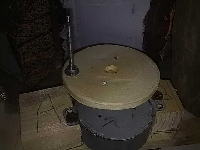

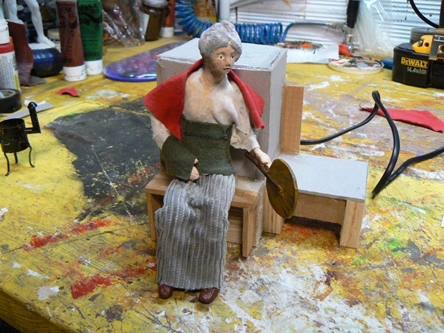

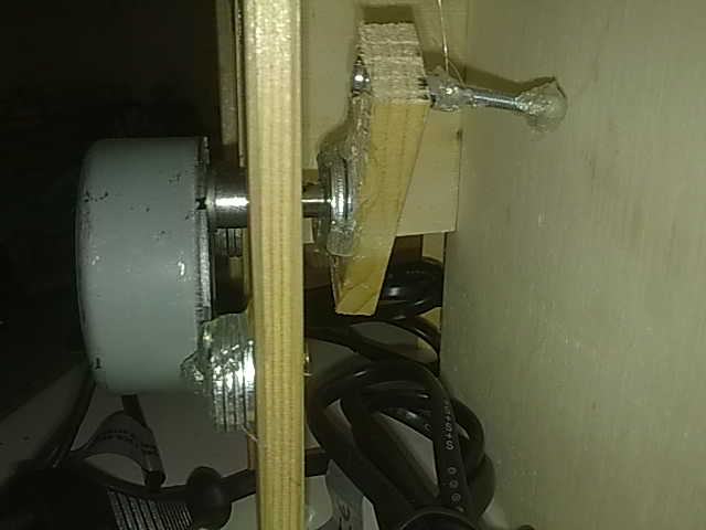

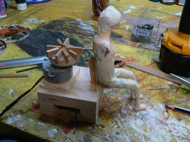

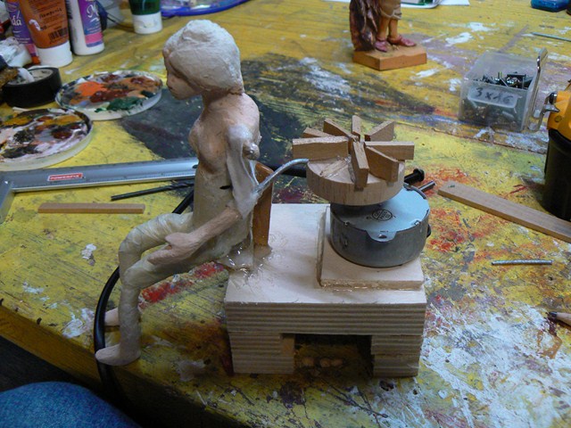

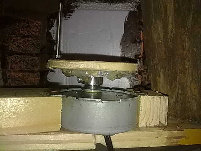

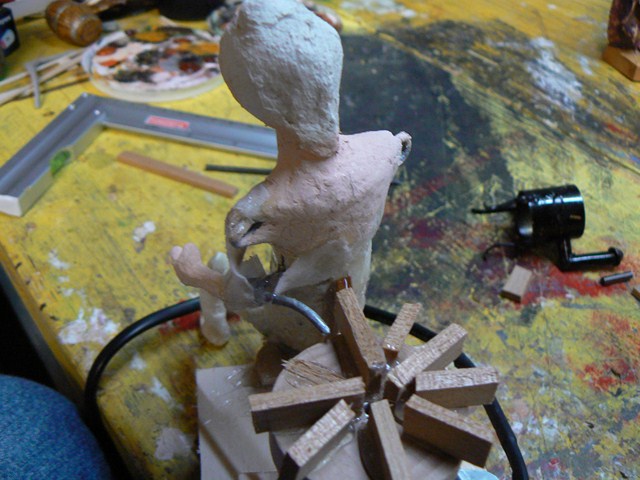

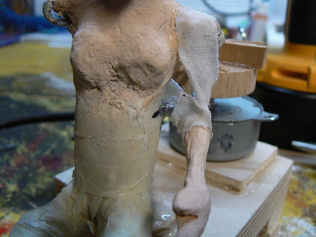

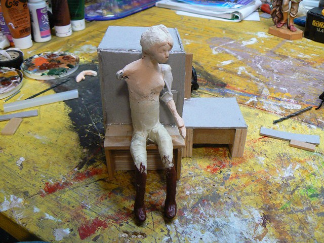

salve amici, ecco il mio ultimo movimento. non so se la dicitura è esatta!!!allego foto delle lavorazione e il video!!!

bellissimo, mi chiedo cosa hai usato per permettere il ritorno del braccio nella posizione normale, un elastico?

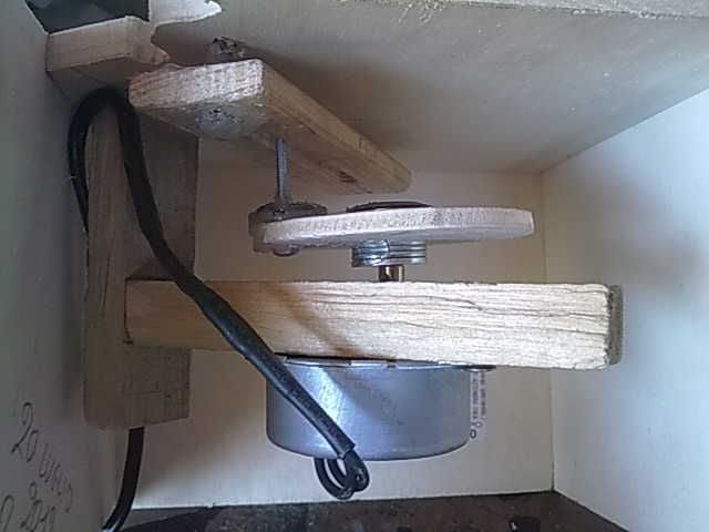

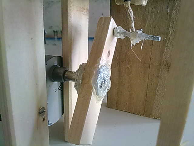

ATTENZIONE:
mi pare che tu abbia girato ed "incollato" il motore elettrico al contrario.
è meglio se lo giri nel senso opposto avvitato od incollato almeno 2cm dal legno
per avere una ventilazione e raffreddamento,questi motorino si surriscaldano molto!!!
questo non è un rimprovero,me ne guarderei bene,è solo un consiglio,perchè ci sono già passato di lì pure io con questa esperienza...
se il motorino è ventilato nel modo giusto,durerà più a lungo....
ciao by luk

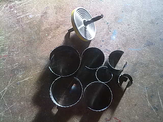

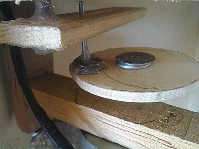

complimenti per i tuoi lavori. posso chiederti due dritte?
i dischi di legno li acquisti o li tagli col trapano e una punta a bicchiere? e come li fissi al motorino?
le "pulegge" coem quella che hai utilizzato per l'uomo che apre la finestra dove le recuperi? perchè io ho quelle della frisa ma sono troppo piccole per avere certi movimenti...

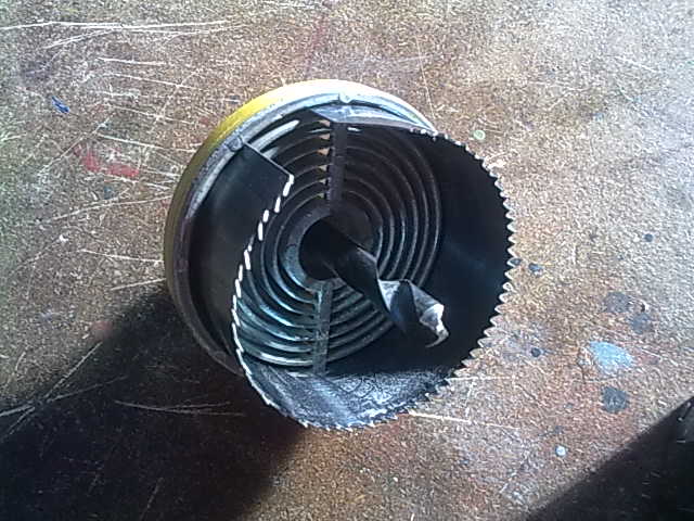

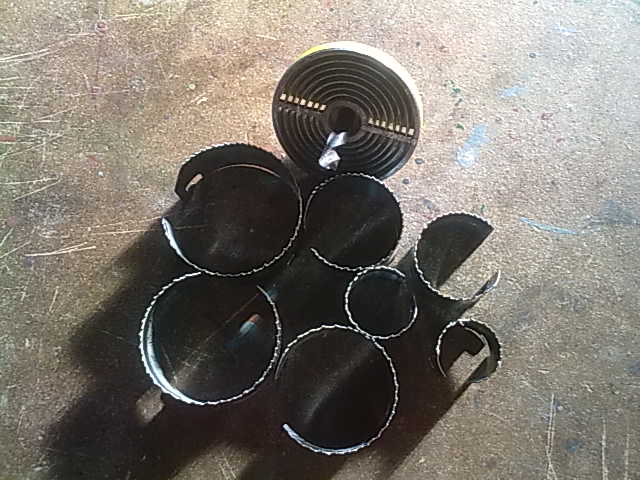

Inserito il - 24 luglio 2012 : 18:49:37  Mostra Profilo Invia a lukmusiclive un Messaggio Privato  Rispondi Quotando

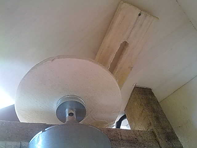

ciao max,
io le pulege,me le costruisco in 10 secondi in questo modo:
NATURALMENTE DI LEGNO
Basta un:
-trapano,
-un pezzetto di compensato da 8mm va benissimo
-set di seghe con punta per trapano
di vari diametri e risparmi circa 2 euro a singola pulegia....
ciao by luk

grazie mille luk. quanto costa quell'aggeggio?

Inserito il - 24 luglio 2012 : 20:48:23  Mostra Profilo Invia a lukmusiclive un Messaggio Privato  Rispondi Quotando
io l'hò pagato attorno 8 euro:
SICURAMENTE non più di 10 euro
e serve tantissimo,anche per avere un cerchi(puleggia) perfettamente tonda,mentre prima le facevo a mano con il traforo:oltre a metterci 5 minuti o più per puleggia,erano anche un pochino storte e bisognava passarle nella mola per arrotondarle...invece quì è quasi automatico...
avendo diversi diametri,puoi cimentarti con la realizzazione di diverse pulegge.
più è piccola,
con minore distanza dal fulcro = minore movimento della statua
più è grande,
con maggiore distanza dal fulcro= maggiore movimento della statua
se hai ancora dubbi contattami pure,AIUTARSI A VICENDA è una cosa utile e bellissima,poi ha un fine fondato.

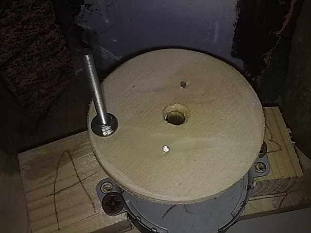

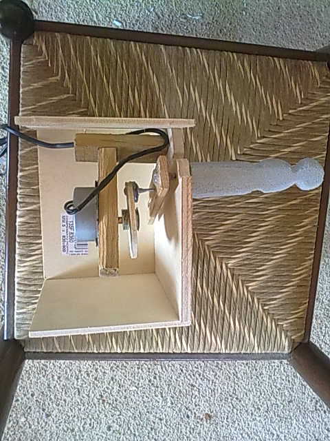

Ciao Max,
ti allego alcune foto rudimentali dei miei lavori,ma molto
funzionali:
