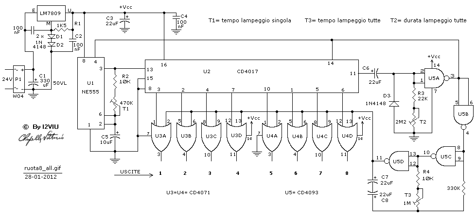

style983
3 Messaggi
Inserito il - 28 luglio 2012 : 09:05:27  Mostra Profilo Invia a style983 un Messaggio Privato  Rispondi Quotando
ma su questo schema i diodi led dove vanno messi?

Inserito il - 28 luglio 2012 : 11:42:09  Mostra Profilo  Visita l'Homepage di Amministratore Invia a Amministratore un Messaggio Privato  Rispondi Quotando
Per Style983:
Discussione vecchia e circuiti obsoleti.
Vedi questa pagina:
http://www.presepioelettronico.it/tecniche/flicker/flicker.htm
style983
3 Messaggi
Inserito il - 29 luglio 2012 : 09:27:10  Mostra Profilo Invia a style983 un Messaggio Privato  Rispondi Quotando
Questo sarebbe perfetto, ma a quanto ho capito bisogna programmarlo. se così non fosse lo faccio subito, in caso che bisogna programmarlo come faccio non avendo il il cavetto per programmarlo e il programmatore?

Inserito il - 29 luglio 2012 : 10:10:12  Mostra Profilo  Visita l'Homepage di Amministratore Invia a Amministratore un Messaggio Privato  Rispondi Quotando
Purtroppo devi farti aiutare da qualcuno che sia attrezzato...
style983
3 Messaggi
Inserito il - 29 luglio 2012 : 13:35:00  Mostra Profilo Invia a style983 un Messaggio Privato  Rispondi Quotando
ok, ti ringrazio, se puoi aiutami lo stesso...io dovrei far accendere casualmente dei led con un effetto "scintillio", nella foto allegata le 8 uscite funzionano in maniera sequenziale ma se io le metto in maniera casuale si accendono in maniera casuale. le 3 resistenze variabili servono per variare la velocità della sequenza, del tempo di lampeggio e una terza cosa che non mi ricordo, secondo te può andare?

Inserito il - 30 luglio 2012 : 08:23:40  Mostra Profilo  Visita l'Homepage di Amministratore Invia a Amministratore un Messaggio Privato  Rispondi Quotando
Se leggi in alto a destra trovi la descrizione delle funzioni svolte dai tre trimmer:
T1: Tempo lampeggio singola
T2: Tempo lampeggio tutte
T3: Durata lampeggio tutte
