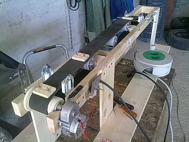

Inserito il - 07 giugno 2012 : 20:55:42  Mostra Profilo Invia a lukmusiclive un Messaggio Privato  Rispondi Quotando
DIMENTICAVO...
i lavori con la cinghia dentata in gomma procedono alla grande:
essa è lunga circa 65cm e 5cm di larghezza.
utilizzo un motorino da 20giri al minuto da 4w
però credo di sostituirlo con uno più potente di 500n
per avere una coppiaconica di spunto maggiore...
telaio in legno piallato ( molto economico )
ma SOPRATTUTTO NESSUN RUMORE !!!
vi farò sapere in merito,sempre se vi interessa...
grazie ciao by Luk

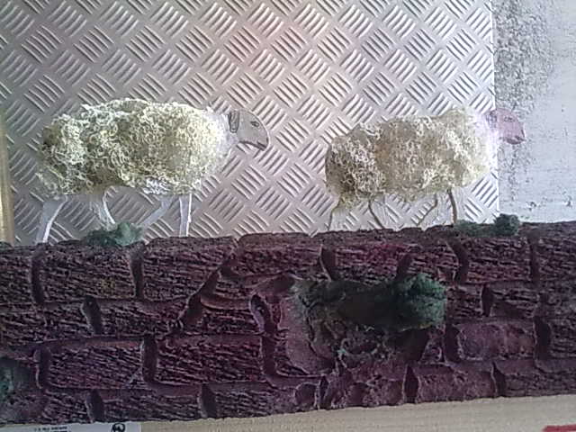

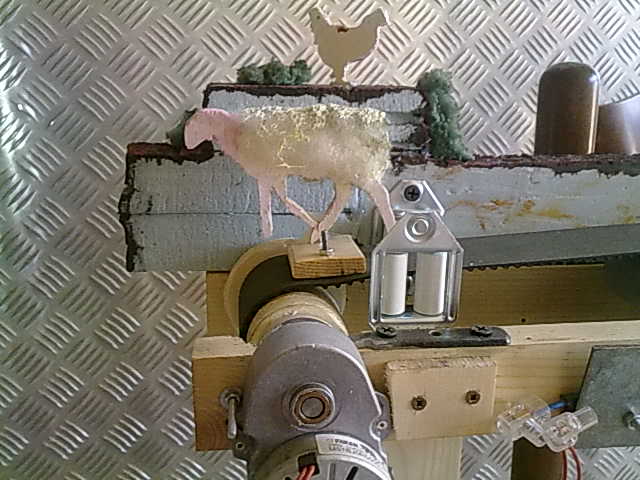

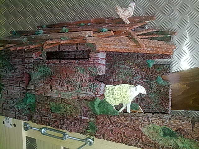

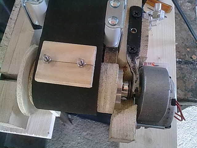

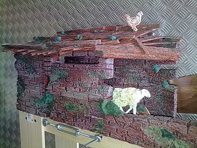

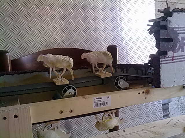

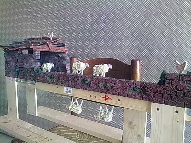

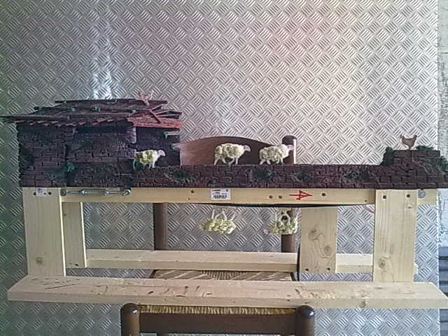

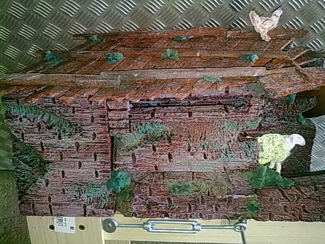

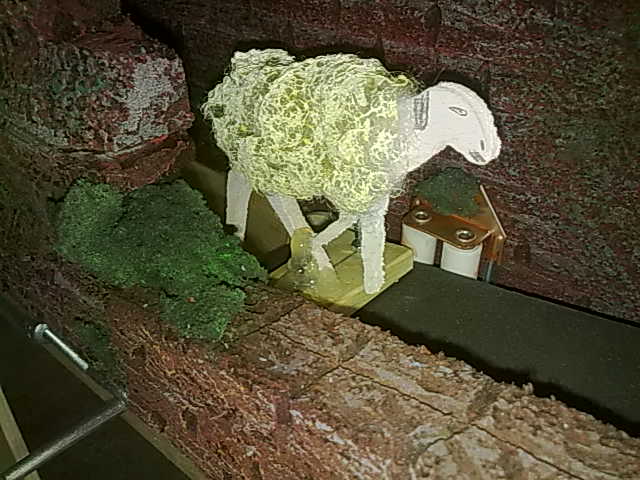

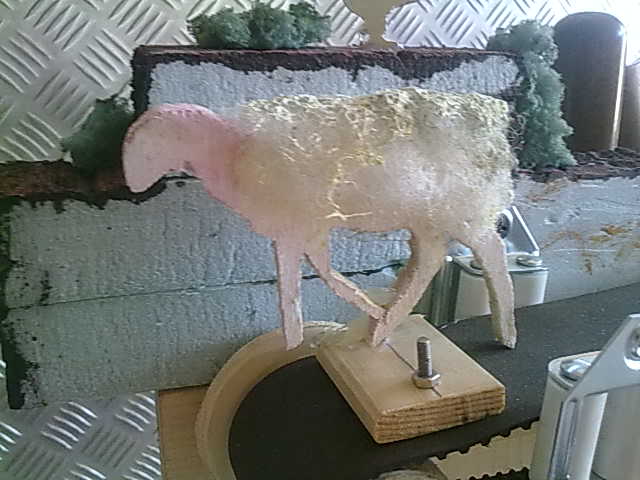

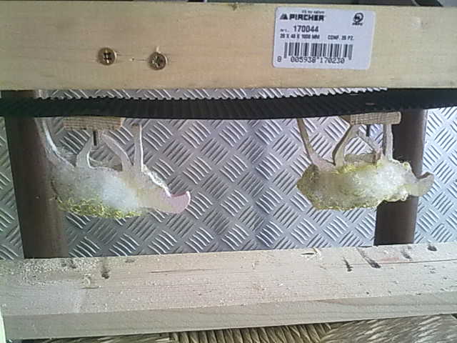

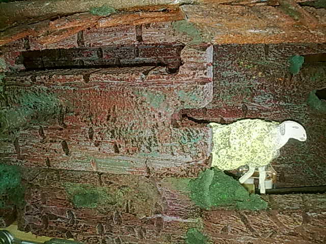

FINALMENTE ECCO LE FOTO:
Naturalmente verrà poi tutto cammuffato con un muretto e fissate le statue sui legnetti che vedete...
MOLTO ARTIGIANALE E GRAZZO MA FUNZIONALE !!!!
In pratica le statueseguono la cinghia dentata in moto rotatorio ( poi cammuffato) in senso orario... ed in particolare NON si ode NESSUN RUMORE !!!!
COSA NE PENSATE ? Io più di così non riesco a fare... la mia mente è limitata a questo... nulla di più...
50,6 KB
40,95 KB
Inserito il - 20 giugno 2012 : 22:16:37  Mostra Profilo Invia a mecc74 un Messaggio Privato  Rispondi Quotando
Non so se resterà silenziosa in eterno....ma complimenti per il lavoro....il sistema è simile al nostro.

Vatta Riccardo
796 Messaggi
Inserito il - 21 giugno 2012 : 11:16:46  Mostra Profilo Invia a Vatta Riccardo un Messaggio Privato  Rispondi Quotando
Complimenti per il lavoro.
Non so come tu abbia previsto di fissare i pastori ma ho visto, non
ricordo dove, che il presepista aveva fissato i pastori con una sola
gamba e l'altra , a molla veniva fermata da uno zeppetto mentre il
pastore avanzava e , superato l'ostacolo, tornava davanti simulando
così l'effetto di un passo.
Gli zeppetti erano mascherati nel muschio .
Purtroppo i movimenti dei pastori erano sincroni e regolari, questo stonava unn pò.
Ma secondo me disponendo gli ostacoli a intervalli irregolari e
addirittura su un cinghiolo a velocità diversa si potrebbe ottenere
anche un effetto realistico
Buon lavoro
Riccardo

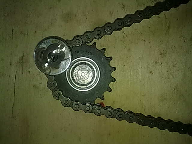

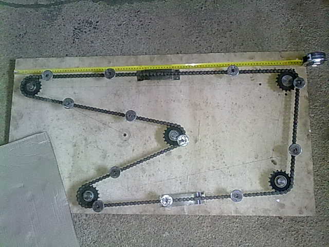

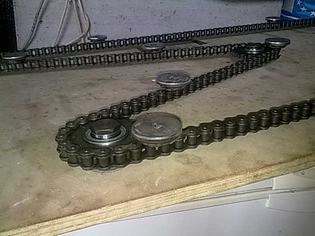

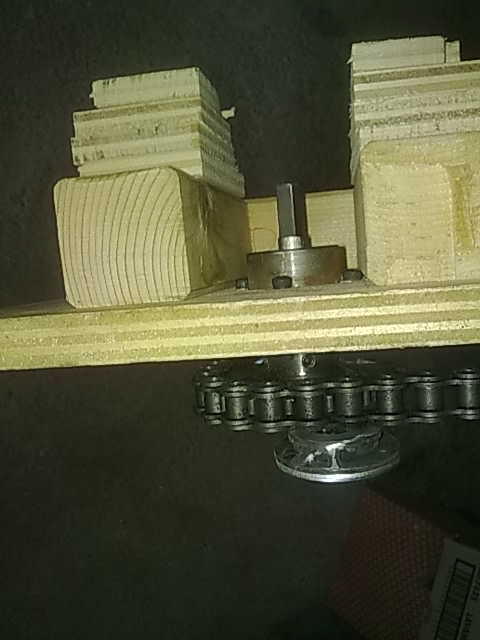

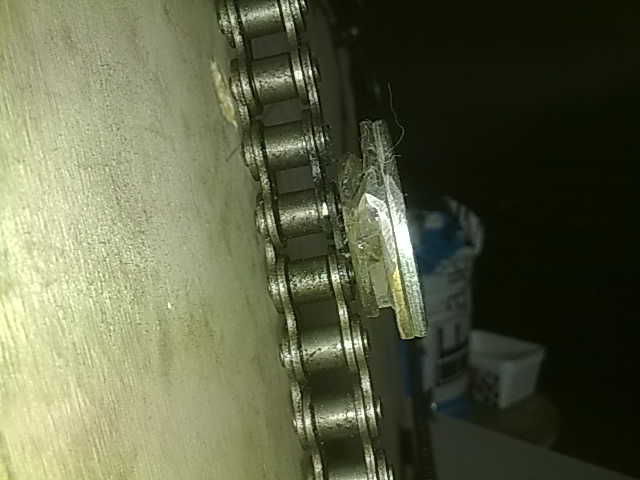

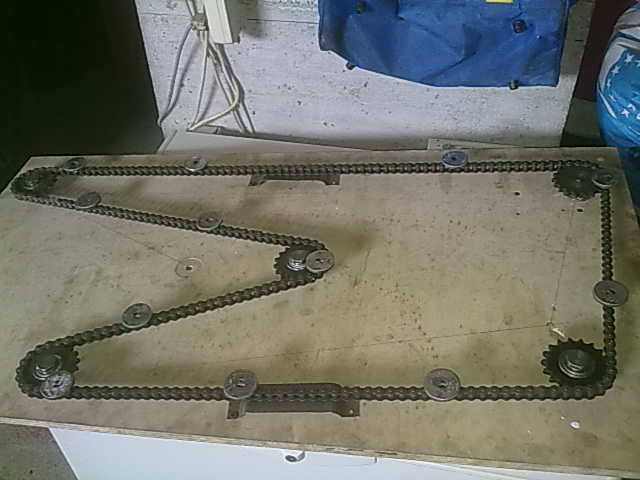

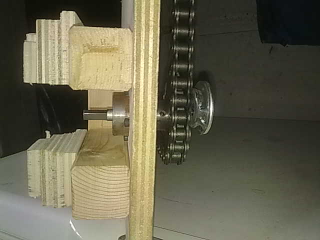

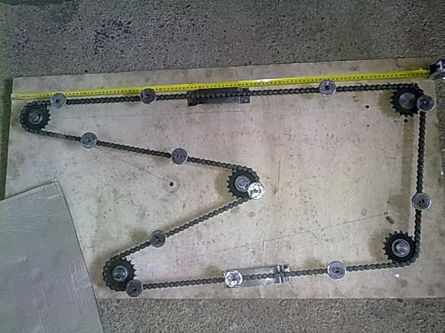

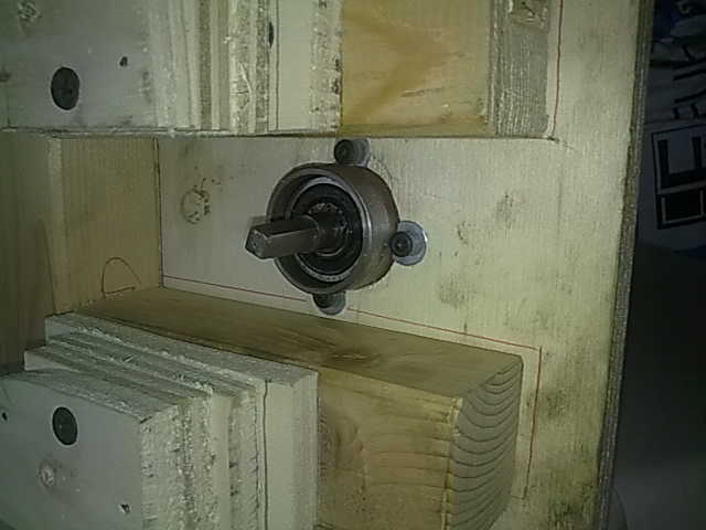

Qui allego le foto del mio precedente progetto,ancora in uso per edizione 2012
-asse di compensato
-catena
-cuscinetti a sfere lubrificati
-pignoni ingranaggi
-rondelle saldate perpendicolari alla/sulla catena
-motore di un girarrosto da 16 watt con coppia di spunto elevata
CHE NE PENSATE ?
Grazie by luca piemonte biella

Vatta Riccardo
796 Messaggi
Inserito il - 21 giugno 2012 : 19:45:37  Mostra Profilo Invia a Vatta Riccardo un Messaggio Privato  Rispondi Quotando
Secondo me non hai tendicatena e quindi sei portato a tirare troppo
la catena per tenerla aderente e quindi sforza ad entrare nei denti.
Controlla anche il giuoco delle asole della catena là dove hai
saldato,può darsi che che la saldatura abbia indurito lo snodo.
ciao Riccardo
Vatta Riccardo
lukmusiclive
Prov.: Biella
56 Messaggi
Inserito il - 21 giugno 2012 : 20:41:24  Mostra Profilo Invia a lukmusiclive un Messaggio Privato  Rispondi Quotando
Ciao ,Tutto ok,gira che è una meraviglia!!!
Il tendicatena c'è...
questo legno è spesso circa 3cm e prima che si pieghi o deformi,ce ne vuole...
La catena viene tirata di più o meno mediante un foro un pochino più grande degli altri,come un'asola... sorretto ed avvitato il tutto con rondelle adeguate...
tutto funziona...
Il PROBLEMA ora risolto era che:
il motore essendo avvitato direttamente sull'asse,produceva rumore,mediante l'asse stesso,amplificandolo come un megafono...
la catena non fa rumore,gira su cuscinetti fresati,adeguati e lubrificati perfettamente...
MA TUTTO RISOLTO con 2 semplici simenblok!!!
ottimo rimedio a costo ZERO,andando da uno sfascia carrozze...
te li regala
se volete una foto ve la posto...
Appositi gommini autofilettati con all'interno un'anima in metallo
( per intenderci quello che c'è tra il motore di un'auto e la carrozzeria)
Grazie a tutti per le vostre critiche autocostruttive e sempre ben accette!!!
A presto by luca-piemonte-biella
lukmusiclive
Prov.: Biella
56 Messaggi

ciao ragazzi,
ora sono all'opera per fare delle pecore in proporzioni esatte da mettere sulla cinghia dentata...
Dopo tanto,ho deciso di procedere così:
-ho scaricato dal pc un'immagine che mi piaceva/adatta alle mie esigenze
-stampata riducendola al garrese 5cm ( le mie statue sono da 13 cm)
le pecore femmine al garrese son alte 70cm
mentre i pecoroni al garrese sono alti 75cm
-incollata con pennello
su del compensato da 5mm con acqua e vinavil
-traforata con il solito seghetto ad archetto
-pitturato il musetto di rosa/bianco
-attaccato al corpo,lana (da vechi cuscini) con colla a caldo per dare un effetto non piatto come il legno, ma tridimensionale ottenendo pecore più in carne e tondeggianti...
TUTTO OTTIMO REALISTICO E VELOCE !!!!
6 PECORE A MENO DI UN EURO L'UNA!!!
Provare per credere!!!
parola di Luca-piemonte-biella

Ciao Ragazzi !!!
qui di seguito,allego altre foto ( un pochino sgranate)
ma si capisce ugualmente il lavoro...
spero che possano venir utili a qualcuno...
p.s. l'asinello muove la testa destra e sinistra
l'architettura in legno,verrà poi nascosta,NATURALMENTE !!!!!
a presto ciaoooo
luk

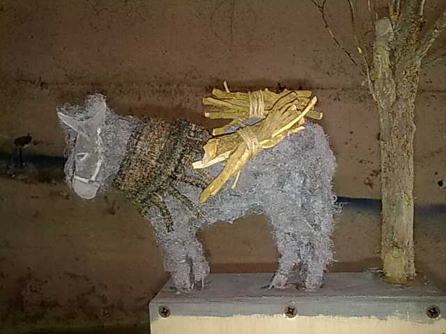

lukmusiclive
Prov.: Biella
56 Messaggi
Inserito il - 17 luglio 2012 : 10:05:58  Mostra Profilo Invia a lukmusiclive un Messaggio Privato  Rispondi Quotando
dimenticavo...
sia le pecore che l'asinello,sono stati fatti al traforo...
poi ricoperti di lana sintetica,vinavil per indurirli e poi colorati
ciaooooooooo by luk

Inserito il - 20 luglio 2012 : 12:03:40  Mostra Profilo Invia a renzo50 un Messaggio Privato  Rispondi Quotando
Complimenti Luca, interessante e molto utile per chi desidera fare quel tipo di movimento nel proprio presepio.
lukmusiclive
Prov.: Biella
56 Messaggi
Inserito il - 24 luglio 2012 : 18:53:57  Mostra Profilo Invia a lukmusiclive un Messaggio Privato  Rispondi Quotando
grazie Renzo,è molto funzionale la cosa,e la colla a caldo è fantastica e rapidissima con un'ottima tenuta...
ciao by Luk
