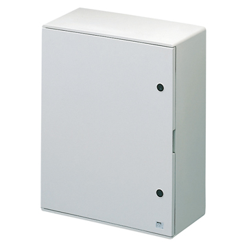

Gli alimentatori sono quelli nella foto,io uso mettere tutto in un quadro in resina con dei buchi praticati sulla base per areazione.
Come puoi vedere, hanno già di se le protezioni per corto e surriscaldamento.Secondo te devo mettere i fusibili o vanno bene anche così?
Un unico fusibile ma con portata minima per una sola lampadina,collegato però all'uscita dell'alimentatore andrebbe bene?
Per farlo intervenire deve bastare il corto di una singola lampadina.
Perchè metterlo per ogni singola lampadina sarebbe un'impresa.
