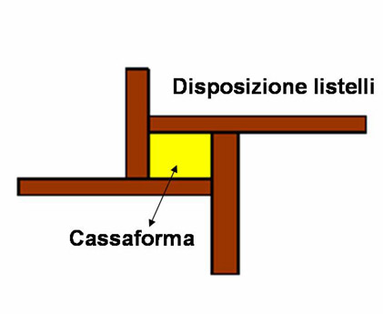

è proprio vero difficile se pensi che si fa anche con la creta se si sbaglia c'è da rifare il modello che un po' si rovina. con la plastica puoi grattare lo stucco bene non si rovina la statua! comunque il mio consiglio è di provare che poi forse è più facile che a pensarlo. magari con statue più grandicelle all'inizio che ne dici perchè se le fai così poi c'è il calo della creta... vedi te.
se non hai il metallo per fare la cassaforma disponi dei listelli in questo modo e la farai al momentodella misura che ti ci vuole aiutati con della creta o stucco a tener fermi i listelli.
