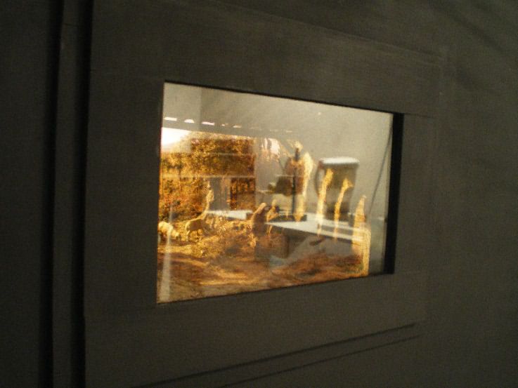

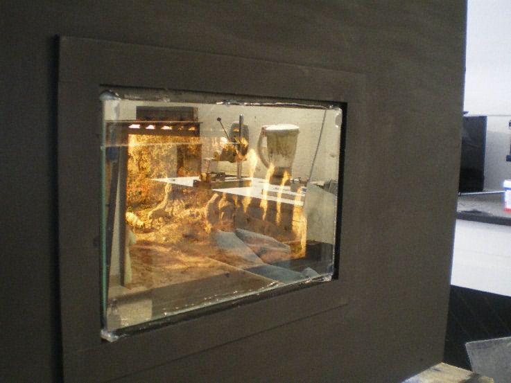

non tutti sanno che un diorama necessita di una chiusura frontale adeguata.Per migliorare la profondità non necessita di cornici artificiose,ma semplici .Il colore predominante deve essere un nero o un blu notte,tutto in base alle mostre. Il frontale ideato metterà in risalto il lavoro,un pò come la tv con le immagini trasmesse. Un segreto che vi posso svelare è l aggiunta di centimetri di spessore nella parte interna del boccascena.In questa csaso,non l ho messo in atto per motivi di spazio,perchè possiedevo già questo contenitore(l ho reciclato). Eccovi alcune immagini
 le fascette interne se seguono la prospettiva è ancora meglio....

Inserito il - 31 maggio 2011 : 20:45:00
 88,92 KB
 79,9 KB |

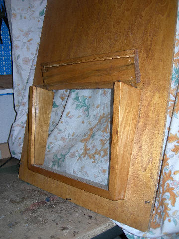

Ciao Fabio, noi di solito quando chiudiamo il diorama dopo aver fatto il foro del boccascena della giusta misura montiamo delle cornici in modo che il vetro che verrà posizionato davanti non sia diritto ma obliquo per evitare eventuali riflessi di altre luci che impediscano l'ottima visione del diorama. Appena possibile faccio alcune foto di un boccascena per poter assere piu chiaro.
Quoto Renzo. UN altro accorgimento utile può essere di montare una piccola fascia di legno sopra il vetro sporgente di diversi centimetri per tenere in ombra il boccascena. L'ideale comunque, quando la logistica e la sicurezza lo consentono è lasciare aperto il foro. Ma non è sempre possibile |

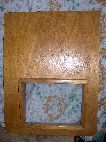

ciao amici...lo sò che bisogna inclinare il vetro e volendo mettere una sporgenza fuori per fare ombre etc.. questo passo passo è nato per chi vuol tenere il diorama in casa . insomma è una guida base per chi non può o non riesce a fare una chiusura complicata
ps: grazie a tutti per aver commentato e corretto alcuni lati tecnici ..  |

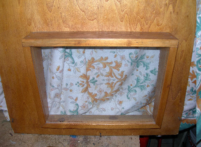

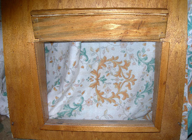

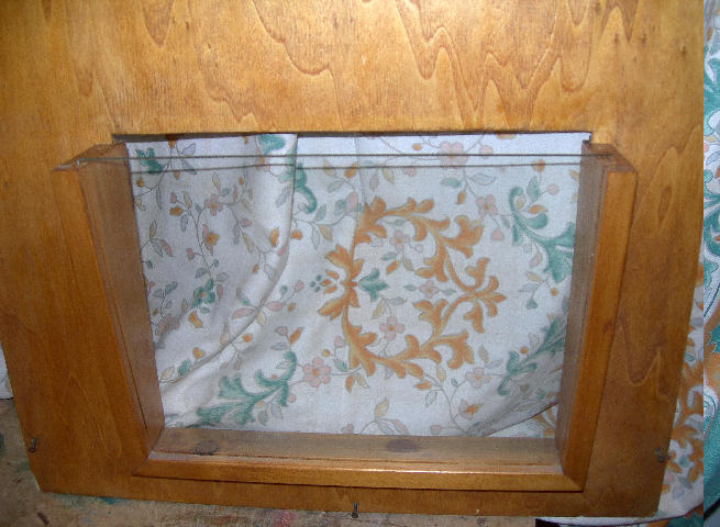

Ciao Fabio, credo che con tutti i diorami che avrai visto sicuramente sapevi già della possibilità del vetro inclinato, io sono intervenuto solo per dire a chi è interessato di questa altra soluzione.

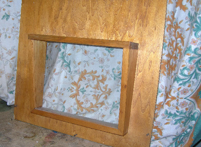

Inserito il - 01 giugno 2011 : 23:57:15
Come si vede dalle foto postate, una volta fatto il foro della grandezza che abbiamo bisogno, dobbiamo aggiungere dei legni piu larghi sopra e meno sotto fare una scanalatura per poter mettere il vetro e coprire il tutto con un'altro legno ed ecco il risultato finale.
 44,06 KB
 77,92 KB
 93,23 KB |
Inserito il - 02 giugno 2011 : 00:08:16
Il colore del boccascena è indicativo perchè nelle mostre di solito coprono tutto meno chiaramente la parte importante.
Massimo spero di essere stato chiaro.
