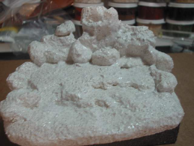

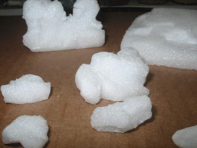

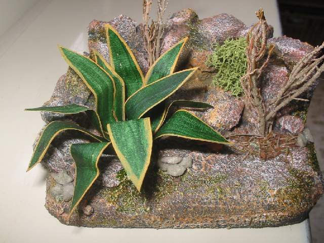

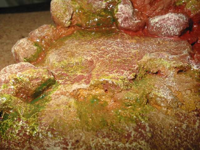

molti amici mi hanno chiesto il passo passo per la realizzazione delle piante che ho messo nel Presepe 2008.. come piu' volte specificato ho seguito altri tutorial presenti sia sul forum che in rete...sono arrivato a questo risultato per creare un angolo composto da rocce dove verranno allogiate le agave

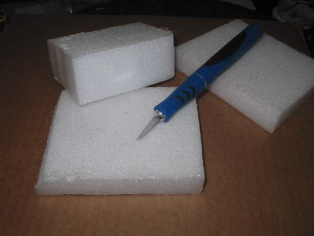

 23,48 KB con il solito polistirolo si tagliano dei pezzi
 30,73 KB

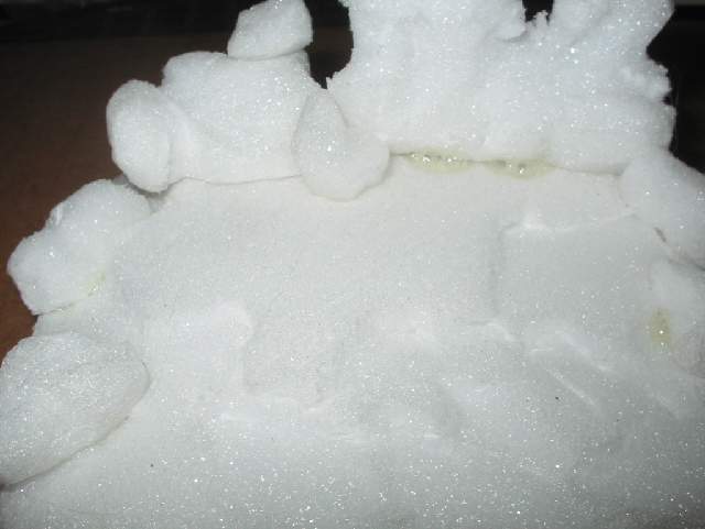

 25,72 KB usando la colla a caldo si assembla la piccola struttura Ho ricoperto il tutto con colla vinavil diluita- stucco- sabbia e lasciato asciugare
 30,9 KB

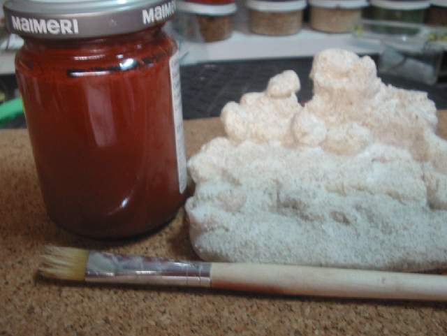

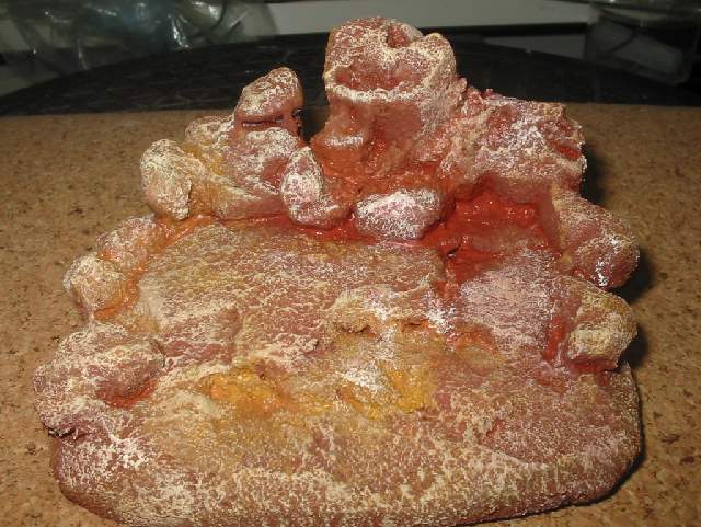

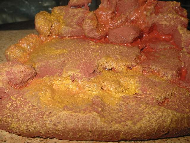

 30,05 KB quando è tutto asciutto si passa alla fase della colorazione
 53,43 KB
 62,9 KB

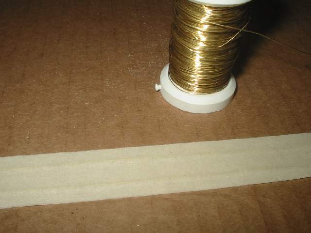

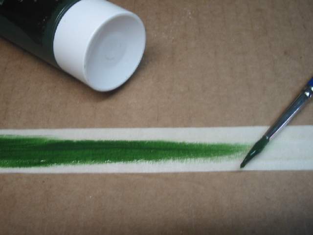

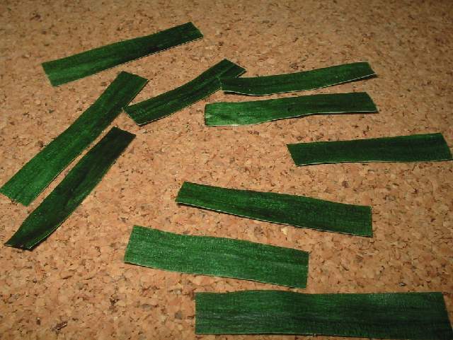

 65,45 KB a questo punto si costruisce l'agave. materiale rotolo di nastro di carta da carroziere- filo fi rame o metallo molto fine e morbido-colori acrilici

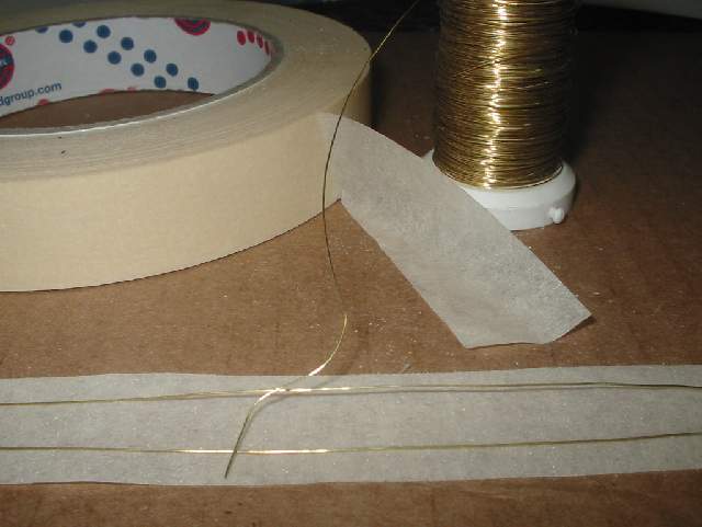

 30,8 KB tagliata una striscia di nastro, si stende uno o piu'(dipende dalla larghezza del nastro) pezzi di filo
 30,05 KB si copre questo pezzo con un'altra striscia di nastro di uguale lunghezza
 21,75 KB si colora, io ho usato colere verdaccio

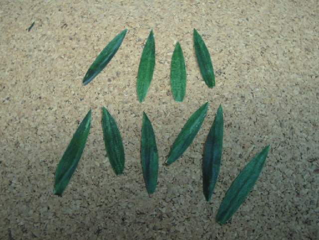

 54,12 KB asciugato il tutto, si tagliano i pezzi che serviranno per formare le foglie
 49,44 KB si da forma alle foglie facendo attenzione a lasciare al centro della foglia il filo inserito precedentemente
 63,14 KB si passa alla colorazione finale con le sfumature ricondandosi di "macchiare" qualche punto della foglia e renderla un pò rovinata. Ripeto ho seguito le varie guide trovate in rete,i consigli di Alex, Parmenione e Fabiowarrior1 spero di essere stato utile buon lavoro

Ciao Luigi bella realizzazione, che tipo di sabbia usi? Quella di mare o quella nera che usano i muratori per impastare il cemento? |

vivendo a Terracina..mi trovo a circa 100 metri dal mare, mi faccio delle lunghe passeggiate sulla spiaggia e raccolgo la sabbia consistenza molto fine, colore giallo paglierino, la setaccio per togliere residui estranei ed è pronta per utilizzarla... |

| ciao ti faccio i complimenti ma vorrei sapere che polistirolo e quello che hai usato |

mi accodo alla richiesta dell' amico presepicolmayer, riguardo al polistirolo usato, non sembr quello a palline! |

ciao ho usato del semplice polisterene ad alta densità senza palline... ma volendo si puoò usare anche il normale polistirolo trattandolo come descritto. buon lavoro |
