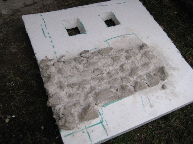

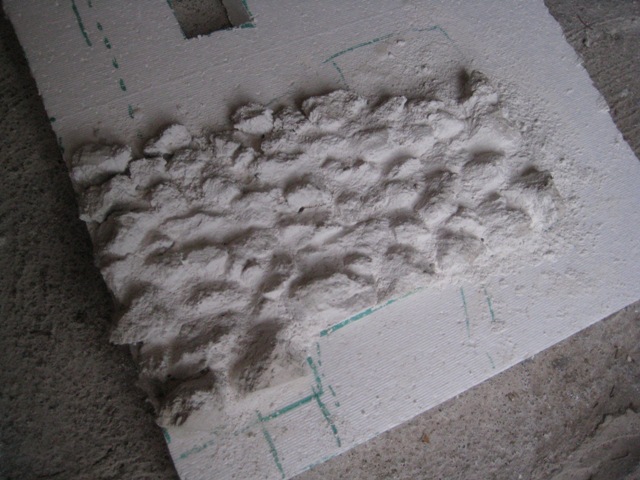

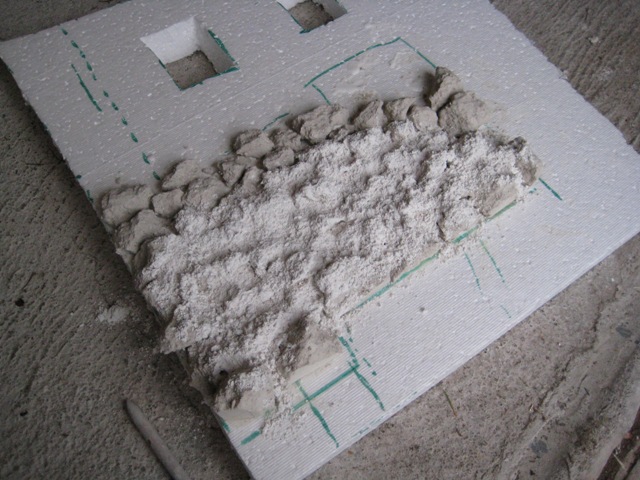

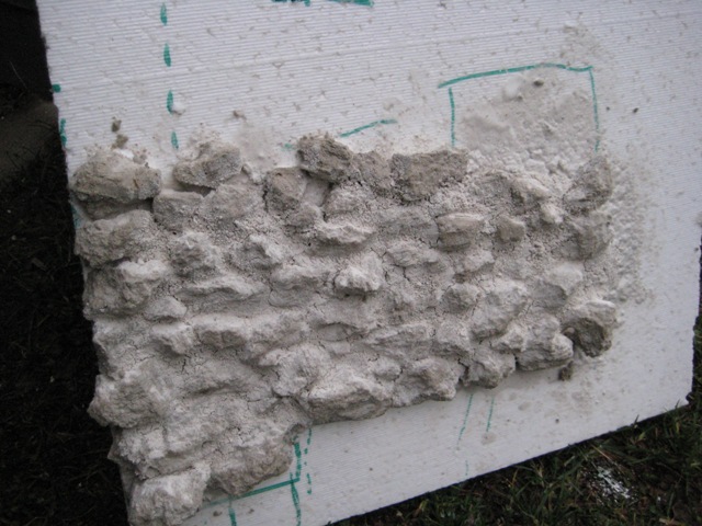

Voglio sperimentare un nuovo modo imitare delle murature in stile orientale fatti con pietre e malta/fango (con la tecnica catalana mi vengono muri troppo "precisi", credo che le tecniche costruttive all'epoca fossero più povere, come le case della zona dove abito, fra ticino e Olona, fatte coi sassi del fiume allettati in una mlta poverissima, quasi fango)
posto alcune foto
 105,75 KB Ho rotto alcuni pezzetti di un pannello di fibrocemento
 91,38 KB Incollo i pezzi su una lastra di polistirolo con abbondante colla vinilica
 119,16 KB Cospargo gli spazi fra le pietre con gesso
 105,64 KB con un pennello spazzolo via il gesso di troppo
 99,99 KB Spruzzo il tutto di acqua con un nebulizzatore
 109,29 KB ecco l'esperimento finito...

Anche io ero angosciato per la cosa... al max muoio!!! ah ah cmq non credo, il panello l'ho trovato in un cantiere e i muratori lo stavano usando x una controparete, credo sia un cemento rinforzato con delle fibre, dovrei andare da un rivenditore edile con un campione vorrei provare a spezzetare del gasbeton per vedere l'effetto, senno si può fare una gettata di gesso e poi spezzarla, l'importante è avere la sensazione di pietre spaccate e non tagliate |

No non sono quei pannelli, anche se mi hai dato una buona idea.... questo pannello è molto più pesante, secondo me lo usano come protezione ignifuga delle strutture in acciaio o x le pareti a resistenza al fuoco... anzi se fai presepi grandi mi sa che pesa troppo... sai che forse quello dei controsoffiti potrebbe esser meglio? occhio però: secondo me si rischia di avere il muro troppo piatto invece quello che ho realizzato io mi piace perchè non ha un piano preciso, fa molto costruzione rustica e povera Si potrebbe usare anche il poliuretano espanso, ma bisogna farsi le pietre una a una.. ho provato e mi sembravano patate! troppo uguali una all'altra... |

| rivedendo le foto mi son reso conto di aver messo troppo gesso... bisognerebbe riuscire a metterlo solo fra una pietra e l'altra... |

Se spolveri di gesso e bagni i pelucchi poi non si vedono. Ho provato a farci dei muretti a secco e x ovviare ai pelucchi poi le avevo passate di acqua e vinavil (poco vinavil). Mi spiace che in qst modo spariscono i pelucchi ma il muro resta leggermente più lucido (ma proprio un filo), perchè vista la grana e il colore del materiale si potrebbe anche non colorare (quello a secco, quello coi corsi di fango va colorato x forza) |

Io l'ho provata per le statue da 30 cm, per statue più piccole magari ci vuole un po' più di pignoleria a incollae tutti i sassi... x fare più veloce si potrebbe incidere una lastra di gesso facendo solchi molto profondi e abbastanza larghi, poi spolverare di gesso, spazzolare e nebulizzare l'acqua... che dici? |
