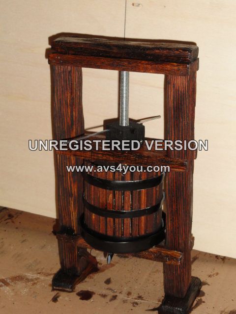

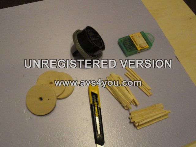

Ciao a tutti.è il mio primo passo passo spero di essere chiaro. Finalmente sono riuscito a fare una cosa che mi angosciava da anni: un torchio da mettere in una cantina.la cosa più difficile è stata "azzeccare" le misure. ho calcolato che sarebbe dovuto essere una volta e mezzo il pastore: ho pastori da 20cm, quindi il torchio è alto 29cm.

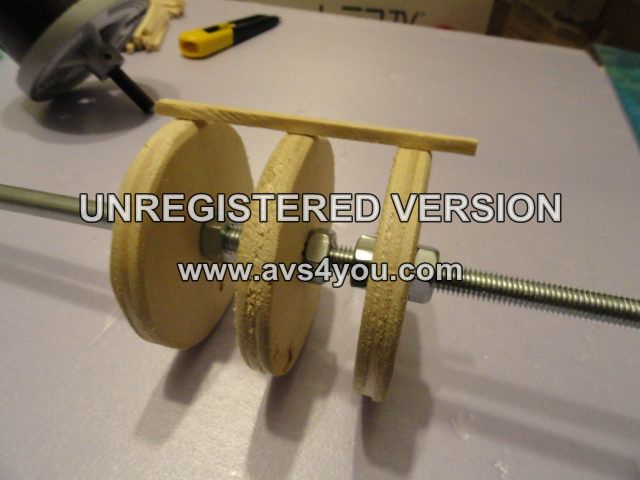

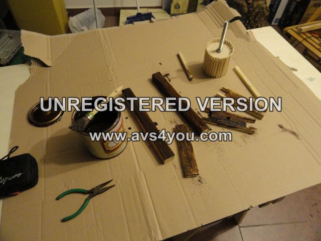

 42,39 KB ho fatto delle "rondelle" di legno con una fresa(92mm) e delle striscette di legno dell altezza di 9,5cm(c'è crisi quindi ho usato materiale d'avanzo)
 40,15 KB) ho comprato una barretta filettata di 10mm(la si trova in tutte le ferramenta anche di misure più piccole, comunque si può usare un perno lungo) e ho avvitato le rondelle di legno alla misura

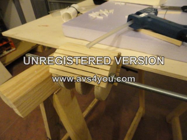

 47,4 KB poi con la mitica ed insostituibile colla a caldo(e pazienza) ho incollato le striscette di legno

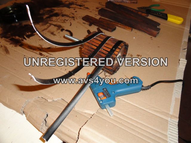

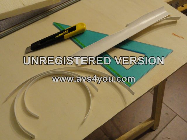

 42,01 KB ho creato le bande di ferro con un rotolo di plastica(avete mai visto nel banco frutta del supermercato i rotoli con le buste trasparenti?bè è il przzo dove sono arrotolate le buste)
 49,47 KB

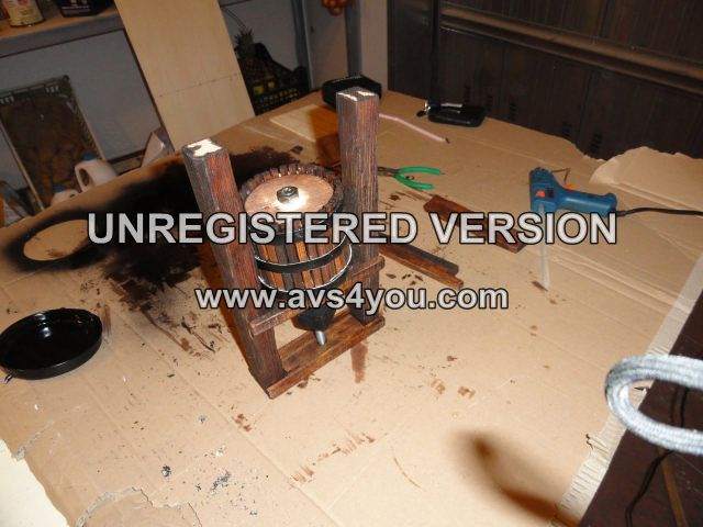

 58,14 KB) dopo aver creato tutti i pezzi,pittato e fatto asciugare con la solita tinta noce, ho applicato le bande sulla cassa
 53,59 KB ho assemblato il tutto
 48,77 KB tadaaaaaaaa.... p.s. per fare il recipiente in basso ho usato il coperchio di una scatola di latta. PER QUALUNQUE DOMANDA...

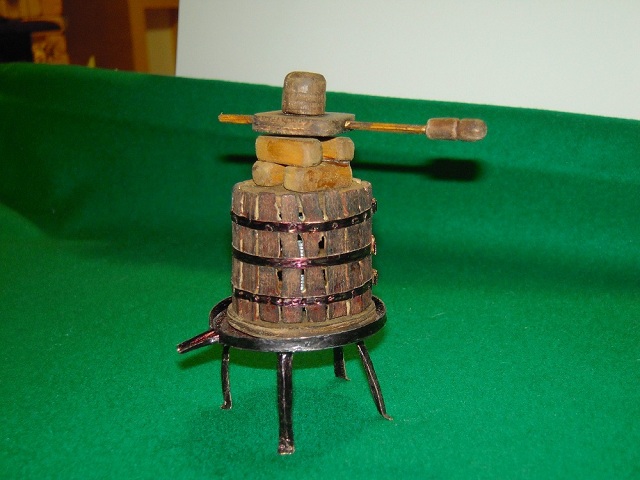

Ciao Francesco, bel passo passo, e complimenti per la realizzazione del torchio. ad occhio dai un po di colore alla barra filettata in modo da nascondere il lucido del nuovo solo x farlo sembrare un pò più vecchio.  Questo è quello che feci io a suo tempo per prova, nulla a che vedere con il tuo decisamente migliore nella lavorazione. Bravo.

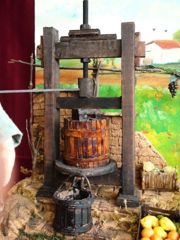

Inserito il - 31 gennaio 2012 : 19:07:51
somiglia ad uno che ho fatto tempo fa penso che abbiamo usato la stessa tecnica complimenti per il passo passo

Citazione: Messaggio inserito da emivita51
 50,35 KB
Bello anche il tuo Emilio complimenti  |
