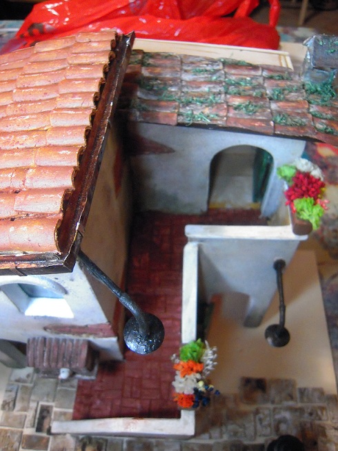

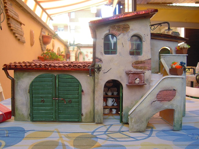

ciao a tutti, mi chiamo francesco, sono iscritto da poco (ieri) anche se ho gia approfittato dei vs consilgi. vorrei chiedere se qualcuno di voi ha un idea per fare i canali delle grondaie. grazie a presto
Anche un viaggio di mille leghe comincia col primo passo (prov. giapponese)
Comunque benvenuto tra noi. In merito alla tua richiesta:
Immagine: 151,22 KB
Immagine: 139,21 KB
realizzati con foglio di rame con spessore fino e ritagliato della misura di mm 30 in altezza e x la lunghezza dipende da quanto la vuoi fare lunga, piegata (con un martello di piccole dimensioni appoggiandomi su un'incudine anch'essa di piccole dimensioni) nei tre lati con un quadrello di legno dello spessore mm 10 x 10, sagomati i pezzi che ti occorrono li assembli negli angoli della casa e saldi il tutto con saldatore a stagno. Poi se vuoi puoi dare un colore acrilico di quelli che si usano per restaurare il legno del tipo scuro per invecchiere il tutto. Il risultato č quello delle foto. Ciao e buon lavoro.
