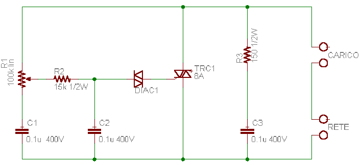

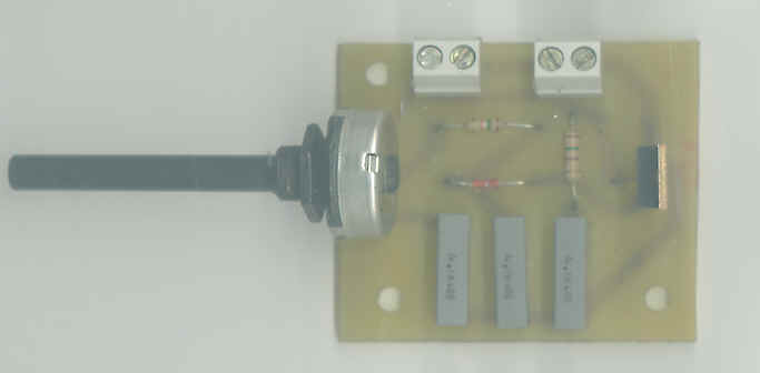

Ho trovato un semplicissimo circuito sulla rete che dovrebbe fare al caso nostro,e si potrebbe usare anche per la tagliapolisterolo.
C'è solo un problema,per poterlo postare su altri forum và citata la fonte.Ora io non so se si può fare chiedo a Giacomo se posso il link della fonte..
circuito per regolare la luminosità di lampade a filamento, la velocità di rotazione di piccoli motori, la temperatura di stufette o saldatori a resistenza, fino alla potenza massima di 1500 W.

che ne dite potrebbe andare sia per pistola colla a caldo,saldatore a stagno e tagliapolistirolo?
11,19 KB
5,98 KB
questo è il file zip.
Allegato: varlght.zip
17,1 KB
Fonte:
Progetto: VARLGHT
Web: http://spazioinwind.libero.it/nferrarese/
Rocco

Fatto stà che al posto di una lampada da 75W...ho provato con una da 100W...ma niente, anche al minimo la pistola scalda.
Anzi, ho quasi l'impressione che la pistola si scaldi quasi più del normale
Mi sà che proverò a comprare un'altra pistola
Inserito il - 10 giugno 2011 : 14:45:48  Mostra Profilo  Visita l'Homepage di Amministratore Invia a Amministratore un Messaggio Privato  Rispondi Quotando
Probabilmente la pistola al suo interno non ha una normale resistenza ma una resistenza che si chiama PTC.
Questa resistenza cambia in funzione della temperatura.
Se controlli probabilmente leggerai che la pistola funziona con tensioni che vanno da 100 volt in su.
Questo significa che se tu gli mandi una tensione più bassa, la resistenza della pistola diminuisce, di conseguenza aumenta la corrente e quindi anche la temperatura, fino a quando, raggiunta la temperatura di funzionamento tutto si stabilizza.
Per questo risulta difficoltoso regolare la temperatura con un regolatore-serie.

Ragazzi leggevo questo post molto utile, ma forse sono io, o forse non avrò capito bene, ma io ho lo stesso problema sia con il pirografo che la pistola a caldo.
Avrei bisogno di abbassare ad entrambi la tesnione per non farli scaldare troppo e fondere il polistirolo, quindi vorrei creare una sorta di prolonga con dimmer.
Mi sapreste dire di preciso che dimmer acquistare che faccia al caso mio?
Se metto ad esempio quello dei lampadari su di una prolunga funziona?
Modificato da - mifo in data 04 febbraio 2013 17:33:41
Inserito il - 04 febbraio 2013 : 19:41:25  Mostra Profilo  Visita l'Homepage di Amministratore Invia a Amministratore un Messaggio Privato  Rispondi Quotando
Con la pistola potrebbe non funzionare. Leggi il mio precedente post.
Per il pirografo, che generalmente una una normale resistenza, dovrebbe andare bene.
