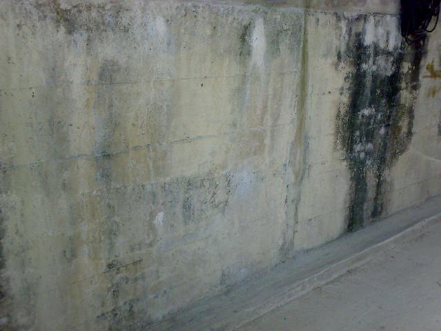

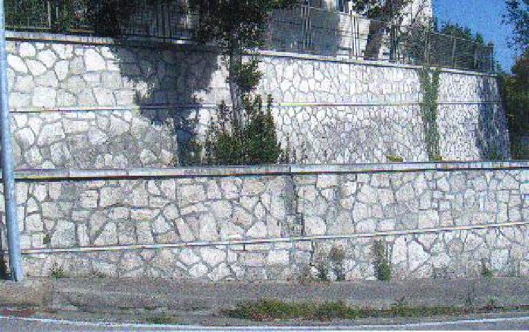

Inserito il - 05 novembre 2010 : 11:49:04  Mostra Profilo Invia a Rebeka un Messaggio Privato  Rispondi Quotando
ciao a tutti
ho letto tutto con molto piacere
e grazie.
vi allego foto dei muri che vorrei ricostruire
accetto consigli sul tipo di materiale e di
tecnica
110,97 KB
37,6 KB
e ovviamente avendo lae foto visibili
vorrei sè possibile una guida più esauriente
sulla colorazione dei muri
e anche il marciapiede ..come lo faccio?
ciao e ancora grazie
buona giornata a tutti voi
rebeka

Inserito il - 05 novembre 2010 : 14:56:29  Mostra Profilo Invia a nicomari un Messaggio Privato  Rispondi Quotando
Dai un occhio ai colori della fontana che sto realizzando
http://www.presepioelettronico.it/forum/topic.asp?TOPIC_ID=2566
