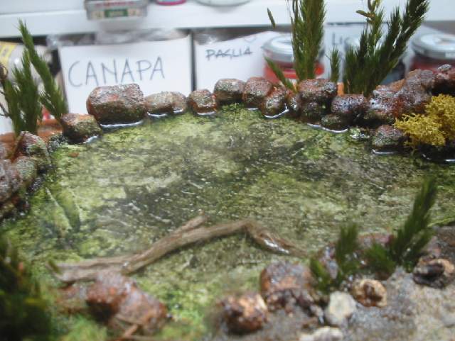

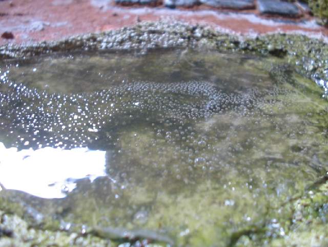

Inserito il - 09 ottobre 2010 : 17:48:14
Ciao a tutti e ben ritrovati. Piccolissimo up su come procedono i lavori. Dunque dopo aver preso la matrice in gomma siliconica, ho proceduto alle stampe, di numero che mi serviranno per realizzare la vasca della fontana
Dopo ho iniziato ad assemblare tutti i pezzi, iniziando dagli angoli e via discorrendo. Ho stuccato, inciso e levigato il tutto... anche se ancora la devo "abbellire" un altro pò per raggiungere il grado di conpiacenza
Non resta che sistemarla ancora un pò e la vasca dell'abbeveratoio diciamo che è completata. Non mi resta che procedere alla realizzazione del pezzo davanti, sempre in gesso.
Le mie considerazioni fino a questo punto, sono che effettivamente lavorare il gesso è un procedimento un pochino lunghetto per il tipo di manufatto che sto realizzando. Magari il politerano mi accorciava e semplificava la realizzazione (e forse sarebbe venuta anche più precisa), ma come ho detto ad inizio post, questo è un esperimento Aspetto le ripetizioni di fabio Tutto sommato, devo dire che sono soddisfatto.
Alla prossima... CONTINUA... |

Inserito il - 09 ottobre 2010 : 22:34:22
Devi esserne molto soddisfatto, hai faticato tanto ma ne valeva la pena complimenti Nicomari.  |
Città: Reggio Emilia
876 Messaggi |
Inserito il - 10 ottobre 2010 : 08:41:45
applausi a scena aperta! quasi quasi ti chiedo se me ne fai una in grande che la piazzo in giardino         ...!!
Gian |
nicomari
Prov.: Verona
290 Messaggi |
Inserito il - 10 ottobre 2010 : 15:01:50
Grazie regà... ma aspettate coi complimenti...praticamente è appena in costruzione. @gb_: la tua è una battuta, ma non so se per voi è lo stesso, ma per me quando creo un manufatto come questo,specialmente se molto antico, mi da l'idea di come una volta venivano appunto realizzati in realtà a scala normale. Tipo questa fontana di epoca circa 1600 o giù di li, m'ha fatto capire come doveva essere accurata e difficile la propria realizzazione. Sono dei moduli che vengono assemblati sul posto, scolpita la pietra ovviamente senza i mezzi di adesso e portata in loco magari per mezzo di cavalli o carrozze. Direi di immergermi completamente nell' "architettura" e cultura del tempo... quando si dice immedesimarsi!!! E così è stato per tutta la realizzazione del mio presepe, leggere il presente per ricordarne il passato. |

Ed ecco le ultime foto per il momento della fase di lavorazione di scultura... o riposto il gesso da parte per ora. Tutta la fontana assemblata
foto pessime ma che rendono l'idea. Dai, come esperimento direi che mi accontento, anche se come sapete sono un maniaco dell'iperealismo e vorrei sempre il massimo. Come noterete, rispetto alle foto della fontana reale, ho dovuto rimpicciolire la vasca posteriore, l'ho ristretta altrimenti non entrava all'interno della piazza in cui la collocherò. Non mi resta che farla asciugare e poi viene la parte più divertente, la pittura  |

Inserito il - 21 ottobre 2010 : 08:21:53
guarda secondo me è meglio dell'originale  |

Inserito il - 21 ottobre 2010 : 08:45:53
devi essere fiero della lavorata che hai fatto! complimentoni nicomari!!    |

Inserito il - 21 ottobre 2010 : 09:09:44
Complimenti nicomari per la lavorata!!! e per l'ottimo risultato!  |

Inserito il - 21 ottobre 2010 : 09:17:02
| Mamma mia, questa è un opera d'arte! complimenti Nicomari, un ottima riproduzione! |

Grazie a tutti ragà. Si grazie fabio, aspetto il tuo tutorial con interesse.
Già che sono qua, volevo un consiglio su come realizzare l'acqua nelle vasche. Premetto che non metterò acqua vera naturalmente, e quindi sono porpenso a due soluzioni. Leggendo questa discussione sulle pozze d'acqua
http://www.presepioelettronico.it/forum/topic.asp?TOPIC_ID=1506
avrei pensato di colorare il fondo della vasca in verde, e siccome la fontana è ovviamente di acqua potabile, lasciare l'acqua trasparente, e nella vasca anteriore usare la cera trasparente tipo questa
che avendo le bolle d'aria simula meglio il flusso dell'acqua che dal rubinetto finisce nella vasca ossigenando l'acqua e creando appunto le bollicine tipiche.
Per la vasca posteriore, invece penso che la soluzione migliore e più realistica sia la resina effetto acqua della prochima
Ma il "problema", è che dovendo riempire tutto quel volume della vasca grande, mi ci vorrà un bel pò di resina, e come sapete questo materiale è tutt'altro che economico  Quindi avevo pensato di riempire metà della vasca magari con altro materiale trasparente (tipo appunto la cera di prima), oppure mettere un foto di acetato a metà vasca .... e poi riempire fino all'orlo con la resina della prochima... che ne dite? |

Inserito il - 21 ottobre 2010 : 13:12:57
guarda questo problema lho avuto anche io. ma poi per vari motivi non ho riempito mai la fontana ottagonale......
comunque è da provare la combinazzione tra cera e resina..... ,ma io sono quasi convinto che funzionerà alla grande.....
ricordati di mettere sempre laresina sopra alla cera perchè la cera tende ad opacizzare con la polvere.......se non dovessero succedere inconvenienti l esperimento riuscirà alla grande..........
facci CMQ sapere che interessa molto anche a me.....
ha dimenticavo, c è una tecnica precisa per applocare la cera per candele fai delle ricerche così eviti di fare molt bolle....altrimenti risulta quasi innaturale,per una fontana..... |

Inserito il - 21 ottobre 2010 : 15:02:03
| anche dove metti la cera, forse un piccolo strato di resina ti conviene metterlo per preservarla dalla polvere |

Bravo nico, ottimo lavoro. Non vedo l'ora di vederla finita! Per quanto riguarda l'uso della resina per il riempimento della fontana, so che alcuni usano fare il fondo rialzato per risparmiare e poi creano l'illusione della profondità con i colori (più scuro per il fondo e poi sempre più chiaro a mano a mano che si sale). Comunque anche la tua idea di utilizzare cera e resina dovrebbe funzionare. Una curiosità: farai anche il getto d'acqua? e se si come pensi di farlo? Grazie e complimenti ancora. |
