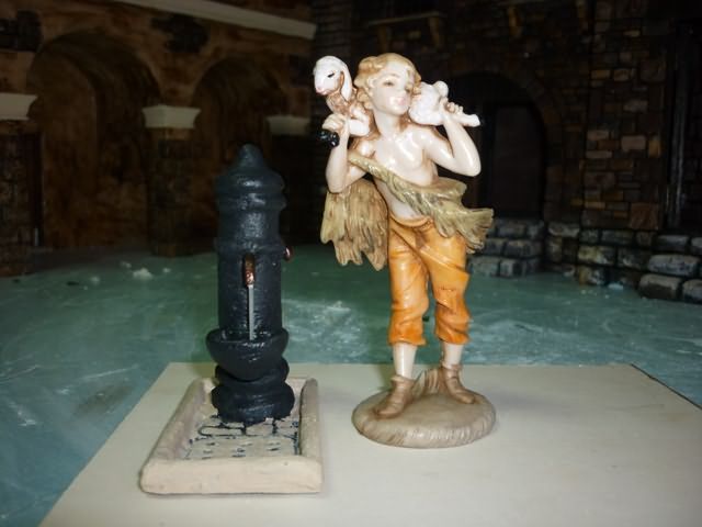

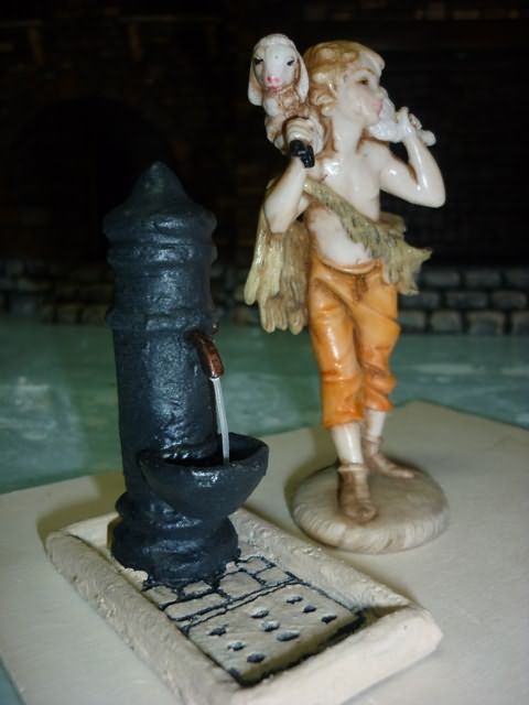

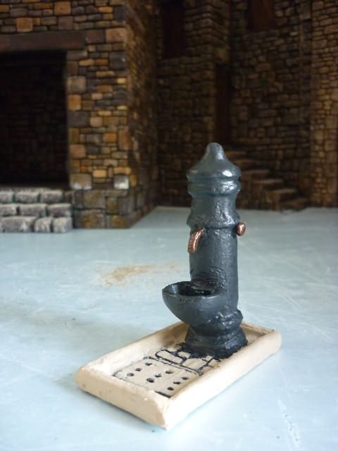

cosa ve ne pare? è alta 8 cm,avevo pensato di far uscire l'acqua dalla fontana ma è troppo piccola,se gli faccio colare un po di colla a caldo dal rubinetto come puo sembrare? o la lascio così.

Ciao,
non specifichi le dimensioni, ma penso che non sia molto grande.
La soluzione della colla a caldo è perfetta e già sperimentata.
Ti dò un piccolo suggerimento: invece di colarla direttamente sulla fontana, stendila su un pezzettino di vetro. Quando sarà raffreddatta, staccala dal vetro e mettila sotto il "rubinetto" della fontana. Così facendo sarà più facile ottenere la riga dell'acqua che non facendola colare direttamente.
Inoltre, a completamento dell'effetto bagnato, ti consiglio di sporcare con della cera liquida (paraffina) il basamento e la vaschetta a pancia in cui finisce l'acqua. Otterrai un effetto molto realistico: provare per credere, come diceva la vecchia pubblicità...
Buon lavoro

Quoto Montanaro!
ottimi consigli. Mettici di fianco una statuina così valutiamo anche le proporzioni!!

grazie tante montanaro del consiglio, provvedero' subito a completare l'opera.

potresti anche far uscire l acqua...con un kit pompetta e tubicino e vaschetta ...ma bisogna lavorarci un pò.....prendi in considerazione che maneggiandola senza criterio si puo rompere e addio fontana
quoto Montanaro

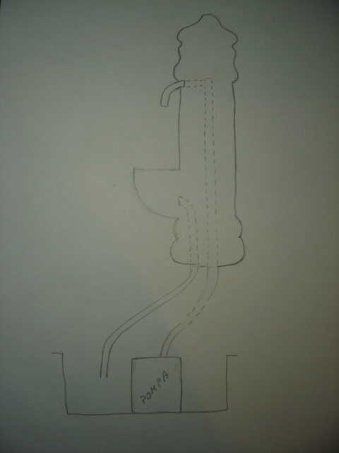

Non è troppo piccola, ne ho viste di più piccole funzionanti, semmai è il materiale il punto interrogativo - se fosse di resina basterebbe un foro centrale da sotto con un trapanino a cui si collega il tubicino alla pompa e un altro foro trasversale che si collega al centrale dove inserire una cannuccia di rame
105,42 KB
per il resto quoto ilmontanaro

Inserito il - 06 ottobre 2010 : 22:11:17  Mostra Profilo  Rispondi Quotando
alex penso che può andare la realizzazione del tuo disegno ,bisogna solo vedere se il beccuccio della fontana si puo' forare o si deve sostituire..perchè dallla foto non riesco a capire se è tutto pieno come la fontana ..

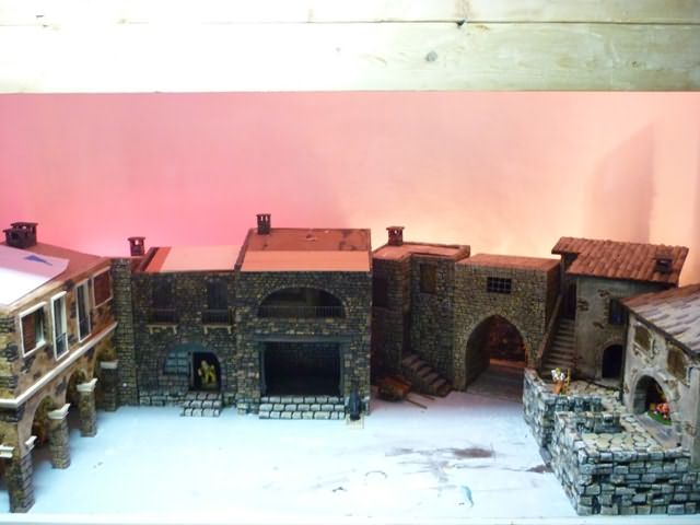

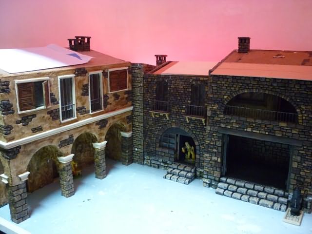

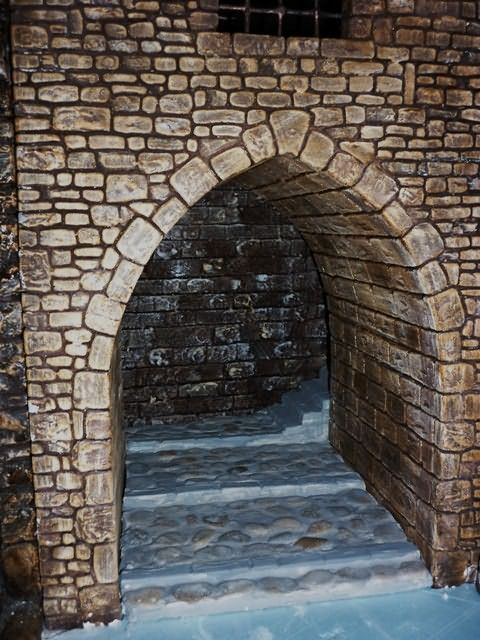

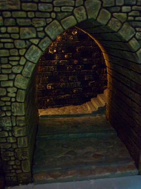

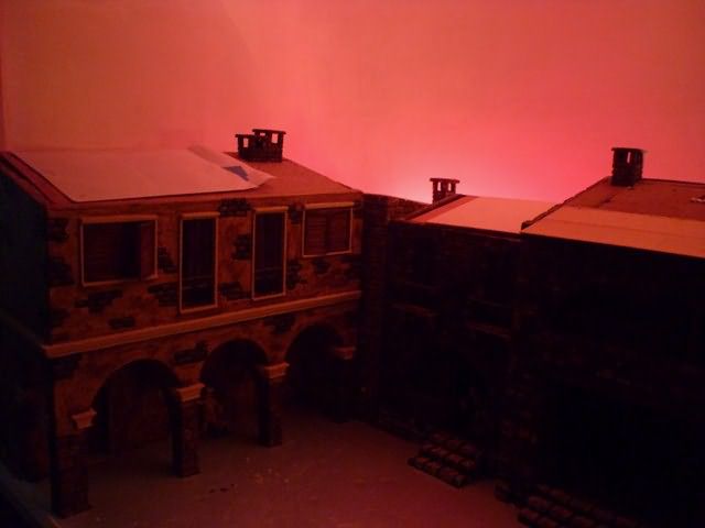

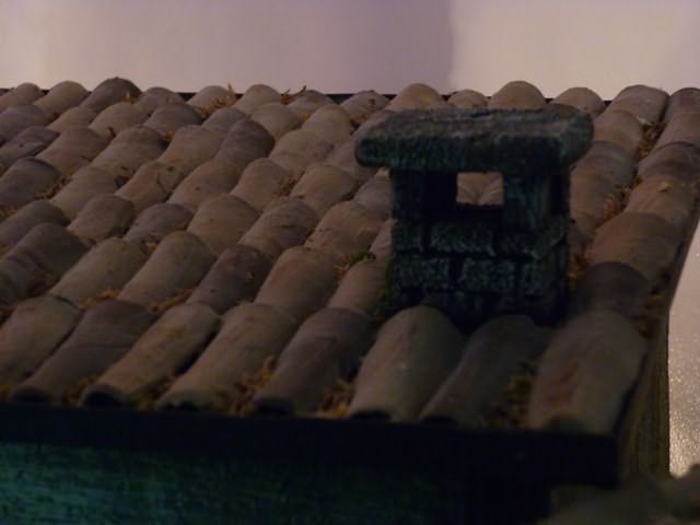

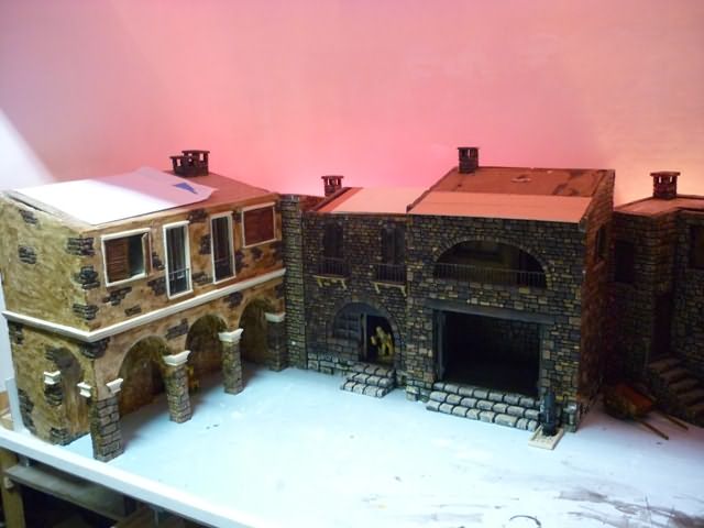

156,29 KBgrazie alex per il consiglio e per lo schema; non era male far uscire l'acqua ma l'avrei duvuta predisporre prima visto che è in polistirene adesso rischerei solo di romperla.comunque allego qualche foto del mio presepe visto che me l'avete chieste ,
185,14 KB
182,8 KB
144,82 KBè in fase di ultimazione lavori mancano le tegole e la centralina spero di finire il tutto per il natale di quest'anno.

Inserito il - 06 ottobre 2010 : 23:51:23  Mostra Profilo Invia a Paola62 un Messaggio Privato  Rispondi Quotando
accidempolina fla
è un bel lavoro
complimenti
Inserito il - 06 ottobre 2010 : 23:53:03  Mostra Profilo Invia a renzo50 un Messaggio Privato  Rispondi Quotando
Complimenti Fla hai fatto un gran bel lavoro, vedrai che per Natale l'avrai sicuramete finito.

se ho visto bene però hai sbaglito a posizionare il coppi del tetto...prova a farci caso...così l'h2o entrerebbe tutta nel sottotetto e non scivolerebbe via...devi invertire la posizione!
ottimo lavoro però!!...avessi io quella pazienza!
ciao!

bel lavoro complimenti... anche la fontana con la colla a caldo, sembra davvero che scorra l'acqua
Inserito il - 07 ottobre 2010 : 08:58:04  Mostra Profilo Invia a Mauri un Messaggio Privato  Rispondi Quotando
direi che per la fontana hai rimediato bene, complimenti anche per la scenografia, quoto carlo1986 per il discorso dei coppi e mentre ci sei, metti quelli rivolti verso l'alto sotto l'ultima fila vicino alla grondaia.

carlo sei fantastico hai un occhio!lo sai che non mi ero accorto?il problema è che sono attaccate tutte con la colla a caldo come faro'?devo fare ancora tutte le altre tegole se avro tempo buttero giu tutto e le riattacco,grazie tante.

Inserito il - 08 ottobre 2010 : 07:47:12  Mostra Profilo  Visita l'Homepage di carlo1986 Invia a carlo1986 un Messaggio Privato  Rispondi Quotando
potresti , se possibile, staccare tutto il tetto e girarlo...ti rimarrebbe solo da sistemare il comignolo!
prova a vedere se è fattibile...
