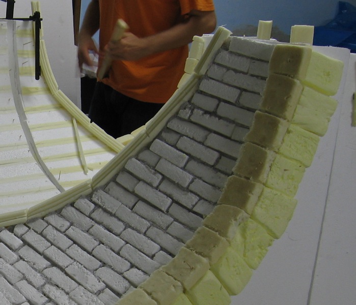

Premetto che non ho sperimentato questa tecnica per realizzare intonaco -utilizzo gessi o cementi per questo tipo di trattamento-
Ma un uso alternativo l'ho sperimentato per realizzare le fughe dei mattoni....
serve un po' di pazienza.
109,74 KB
1. Si arrotolano delle strisce di carta igienica formando un piccola "bisciolina"
2. Si appoggia la striscia al supporto.
3. Con un pennello imbevuto di acqua e vinavil si impregna la carta.
4. Si prendono i mattoni intagliati in precedenza e si passa con un po' di vinavil sulla faccia posteriore.
5. Si appoggiano i mattoni contro la carta e si stringe un po' finchč la fuga non ha lo spessore desiderato.
L'effetto č abbastanza realistico, soprattutto se si usa carta riciclata per il colore meno pulito- e non si sporca molto come succede con il gesso
