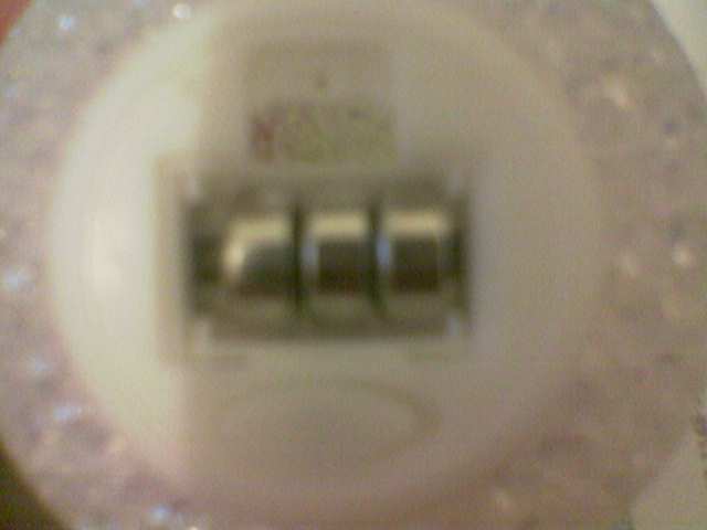

Ragazzi com'è possibile alimentare questa lampada a led?

NON SI VEDE nulla!!!
Ci sono 3 led.
Uno Rosso, uno Verde e uno Blu.
Normalmente le tre tensioni di caduta sui led dovrebbe essere:
Rosso = 2,00 V
Verde = 3,25 V
Blu = 3,00 V
Con una corrente di 20mA (0,020 A) calcolare la resistenza in funzione della tensione di alimentazione.
Rled = (Valim - Vled) / Iled
Poi bisogna PWMmare la tensione che alimenta ogni colore per avere la variazione di corrente (i led lavorano in corrente...).

Provo a farti una foto piu decente delle pile

Avevo capito che erano 3 batterie. Basta che leggi se sono da 1,5 V o 3V.
Per me sono 3 da 1,5V quindi alimentano il chip di controllo a 4,5V.

Sulle pile c'è scritto SUNCOM LR44 Button cell

Che amperaggio deve avere il trasformatore?

Penso che avrai bisogno di almeno 100 150A... scherzo, basta il più piccolo alimentatore da 4,5V in continua. 300mA (=0,3A) sono più che sufficienti.

Ciao jacobrs ti confermo che la batteria LR44 è di 1,5 volt, è una batteria comunissima a bottone che trovi in qualsiasi negozio di elettrodomestici.
