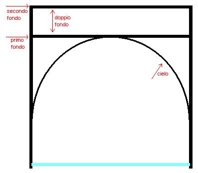

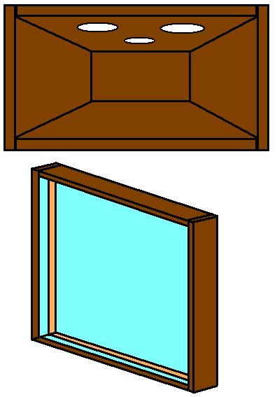

Ho provato a rappresentare un pò il tutto, ditemi voi se c'è qualcosa di sbagliato (a parte le dimensioni chiaramente!!!):
 29,05 KB
1) Sopra ho rappresentato il contenitore visto frontalmente. Sulla parete superiore, le ellissi rappresenterebbero i fori per il ricircolo dell'aria (giusto, Floris?) In basso, invece la sola parte anteriore con la lastra di vetro.
 14,68 KB
2) Qui l'ho disegnato visto dall'alto, con il doppio fondale (intendevi questo?)

Ciao Domenico,
il doppio fondo, non va dietro, ma sotto: serve per far passare i fili (tipo del fuoco) e di altri effetti che vuoi mettere nel presepe. ti consiglierei inoltre, se non fai un doppio fondo di trovare un posto dove mettere eventuali alimentatori/centraline/morsetti per far si che dal cassone esca solo un filo da inserire nella spina della 220. ultima cosa, incola bene tutto quello che c'è dentro, per evitare che durante gli spostamenti si scaccano e si rompa qualcosa! il boccascena non sarà come l'hai disegnato, ma sara più piccolo e in base alle caratteristiche tuo presepe sceglierai la dimensione!  |

Inserito il - 10 febbraio 2010 : 17:56:53
| Ciao domenico hai fatto propio dei bei disegni,come ti diceva luca il sottofondo va fatto sotto,una volta fatto il cassone invece di appoggiarci direttamente il presepe con due listelli e un'altro piano di legno crea un'altro piano più alto del precedente,su cui appoggerai il tuo lavoro e sotto avrai posto per far passare cavi ecc...... |
