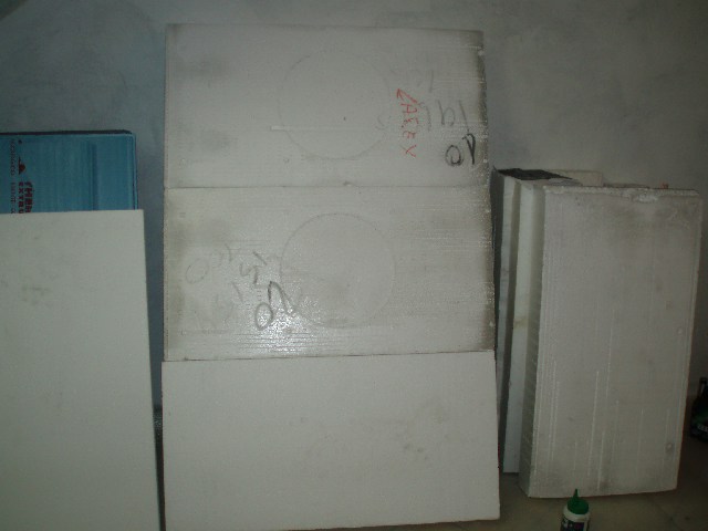

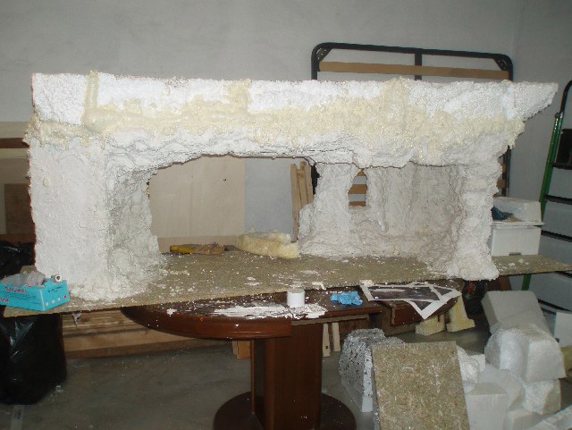

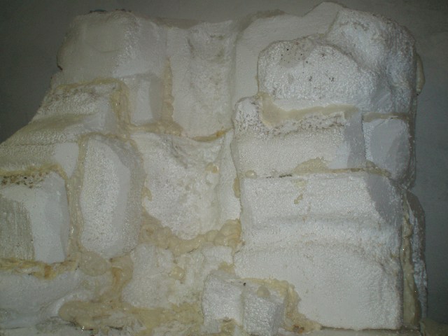

dimensioni h 1.60 lar.100
37,74 KB
43,23 KB

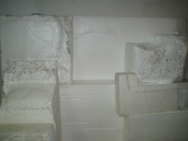

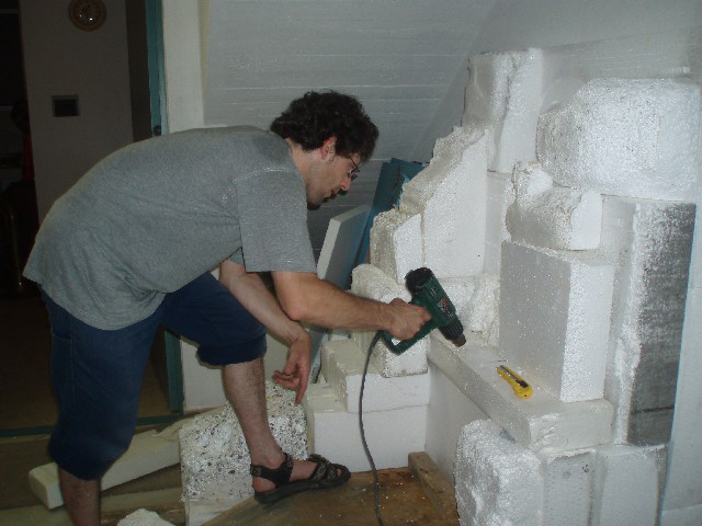

modellamento con fono il giocattolo del Peis...
68,32 KB
59,96 KB

caspita che lavorone, ottimo inizio, quanto sarà grande il presepe?
Aries
106 Messaggi
Inserito il - 04 luglio 2011 : 23:09:47  Mostra Profilo Invia a Aries un Messaggio Privato  Rispondi Quotando
ciao più avanti continueremo con il passo passo il presepe misura circa 100 metri quadrati

Buon giorno Aries, scusami ma ho letto bene che la misura sarà 100 mq!!... dove hai trovato tanto spazio?.
Un progetto molto interessante. Tienici aggiornati.
Ciao. Filo Rosso
Aries
106 Messaggi
Inserito il - 05 luglio 2011 : 18:27:40  Mostra Profilo Invia a Aries un Messaggio Privato  Rispondi Quotando
Ciao filo rosso si si hai capito bene sono 100 mq e sarà anche un bel problema riempirlo..... Il nostro Parroco a riservato un ala in oratorio, ciao alla prossima

Inserito il - 05 luglio 2011 : 21:06:32  Mostra Profilo Invia a romano un Messaggio Privato  Rispondi Quotando
caspita aries,dev'essere proprio un super lavorone...
ps.il fono che stai usando è la cosidetta,pistola termica,?quella che serve anke x far sollevare la vernice?
Aries
106 Messaggi
Inserito il - 05 luglio 2011 : 21:30:11  Mostra Profilo Invia a Aries un Messaggio Privato  Rispondi Quotando
Ciao Romano, si è proprio quello. Il nostro ha 2000 watt e raggiunge una caloria di 700 gradi

E' una termosoffiante della Bosch linea professionale?
perchè quella da hobbistica arriva a 650°

scusa.. ma sei sicuro che sono 100 mq? Perché è l'estensione di un intero appartamento....
Aries
106 Messaggi
Inserito il - 06 luglio 2011 : 12:49:29  Mostra Profilo Invia a Aries un Messaggio Privato  Rispondi Quotando
Scusatemi ,non ho detto 100mq tanto per farmi grande, ma vedendo le dimensioni del progetto< capanna< mi sa che ci siamo ...buon lavoro a tutti

Stai facendo un'ottimo lavoro ma ti consiglio di usare una maschera respiratoria quando usi questo attrezzo con il polysterol e che lanbiente sia ben ventilato.

Come diceva Mecc74 termosoffiante della bosch GHG 660

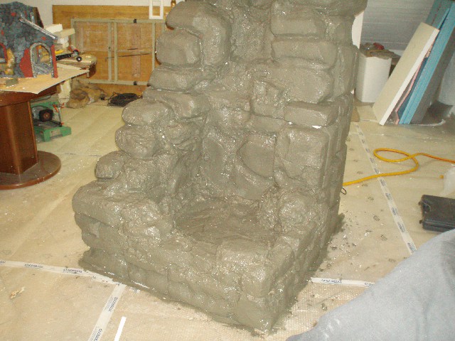

Prodotto impermeabile a base di cemento e resina ,si può dare a pennello o rullo.molto facile da stendere
69,91 KB
90,75 KB

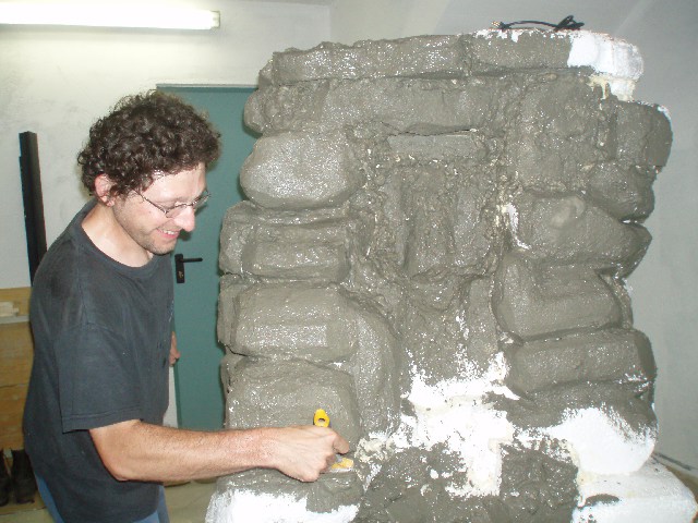

Risultato finale .Lunedi passiamo alla colorazione ,buon lavoro a tutti
