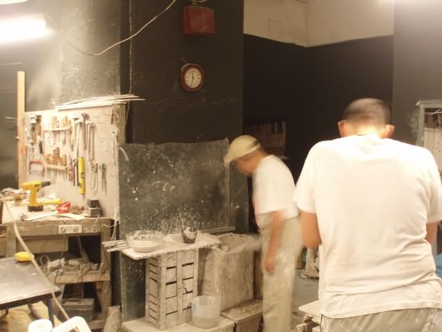

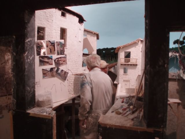

Nella prossima immagine la postazione del gesso.
 105,67 KB Un'altro argomento non da poco.Gli amici catalani amano senza ritegno questo elemento e conocono a fondo utilizzi e comportamenti di questa materia. Mauri è vero loro fanno largo uso di planca e plancette che peparano in quantità industriale,vengono utilizzate per l'esecuzione di davanzali,spalle di porte finestre applicate e poi incise e in tantissimi altri utilizzi,penso anche di capire che ottenere spessori costanti mediante stesura a spatola non debba essere per molti cosa semplice.Per la loro esecuzione si servono di un foglio di laminato molto liscio che ha la propieta di essere molto flessibile,posatolo su di un piano scelgono lo spessre da eseguire mediante listelli di alluminio di varie altezze e incollano due di questi paralleli impostando le misure volute. |
Città: Roè volciano
1745 Messaggi |
Inserito il - 06 febbraio 2010 : 12:14:15
| Il gesso viene preparato nel seguente modo, in un recipiente si versa l'acqua,successivamente il gesso fino ad ottenere mescolando una densita come quella del latte,si lascia riposare, ogni tanto ripetere l'operazione di mescolatura fino a quando non si sente e vede che l'impasto assume una consistenza giusta per essere applicato. Prima di giungere a questo punto se il nostro intruglio è stato fatto in modo corretto passeranno 3/4 minuti,bisegna però essere celeri nell sua applicazione perchè dopo di che fa reazione quasi immediatamente.Per le prime volte intanto che ci adeguiamo a questo sistema è meglio preparare piccole porzioni,per evitare tanto spreco.Una volta finita la stesura questa ci permetterà un'incisione veramente agevole per mesi(sempre),si può lavorare quasi immediatamente,o una volta asciutto semplicemente inumidendo con acqua,una vera bomba e ci si stanca molto meno infretta di incidere sopratutto guando le nostre pareti hanno grosse dimensioni. |
Città: Roè volciano
1745 Messaggi |
Inserito il - 06 febbraio 2010 : 12:18:52
| Per le plance invece andremo a versare il gesso un momento prima,per intenderci la cremosita di uno yogurt, si versa tra i due listelli e si livella cn una righettina metallica, apoggiandola agli spessori e facendola scorrere.Quando la plancia sara ascuitta stacchiamola piegando leggermente il lainato sotto di essa. |
Inserito il - 06 febbraio 2010 : 12:51:10
conoscevo già questo sistema antonio.... ma la coppa di vetro??? io ne possiedo una,ma non hlo voluta mai usare perchè non sapevo se era una fesseria usarla o no....
spiegaci un pò.....
parlaci anche di Joan Mestres i Baixas... |
Città: Roè volciano
1745 Messaggi |
Inserito il - 06 febbraio 2010 : 13:22:22
| Per il vetro non ho approfondito bene,loro dicono che è più semplice da pulire che altri contenitori. |

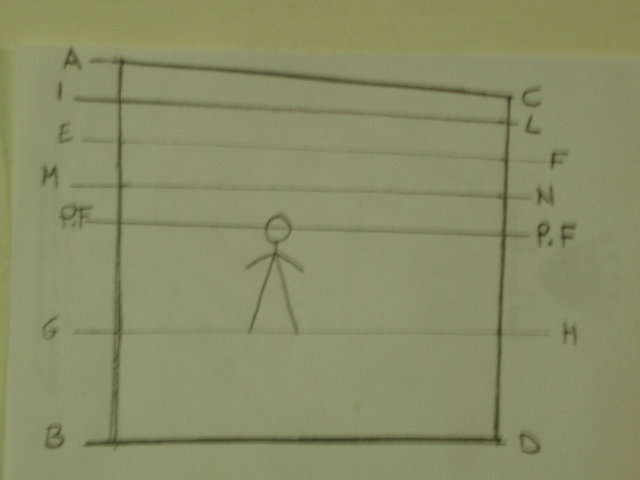

Inserito il - 06 febbraio 2010 : 22:06:14
praticamente applichi un metodo spannometrico matematico talvolta legato al filo.
Floris scusa
 79,52 KB
il poligono A-B-C-D è il profilo dell'edificio già in posizione costruito senza regola di prospettiva? |

| Ciao mecc il poligono A-B-C-D è frutto di un ritaglio che in precedenza era rettangolare,e appoggiato in posizione vicino alla statua sono stati tracciati secondo l'occhio del presepista il segmento A_C e il segmento B-D che sono le due linee guida princpali,superiore e inferiore,che poi vengono ritagliati. |

Ciao Floris....si può fare un passo-passo fotografico del metodo prospettico spannometrico matematico oculare?
perchè così mi pare di complicare una cosa semplice. |

Domani se riesco ti faccio qualche disegno di chiarimento,ma non è propio un sistema spannometrico,secondo me anche tu ti accorgeresti guardando un diorama di un evidente errore prospettico,ad esempio una prospettiva troppo forzata oppure di sbagli grossolani come linee sopra l'orizzonte che invece di scendere salgono giusto? I maestri catalani si concentrano sulle due line principali di cui prima abbiamo parlato,fissandole e rifissandole dal punto di vista principale fissato per quel presepe,una volta dedicata la massima cura a quelle vedeno che siano armoniche le altre vengono da se. |

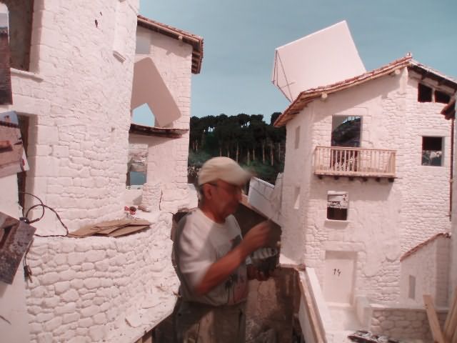

Inserito il - 06 febbraio 2010 : 23:46:42

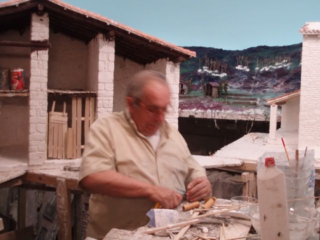

MAESTRI AL LAVORO
 103,99 KB
 115,53 KB
 127,93 KB
 120,68 KB |
Città: Roè volciano
1745 Messaggi |
Inserito il - 06 febbraio 2010 : 23:55:35

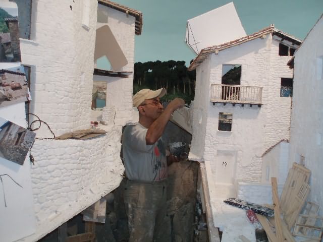

Nella prima immagine Romagosa alle prese con un tetto in ardesia, si puo notare dal confronto dimensionale la maestosità di queste scene. Nelle tre immagni successive Termens sta gessando un muro con la tecnica del gesso descritta in precedenza,dopo aver spalmato l'impasto 7/8 mm su tutto il polistirolo a subito inciso,prima a tracciato qualche leggera linea prospettica con un punteruolo poi subito le pietre. In cinque minuti aveva gia terminato il lavoro. Incredibile la rapidità di esecuzione,sopra la casetta di cui abbiamo parlato precedentemente. |

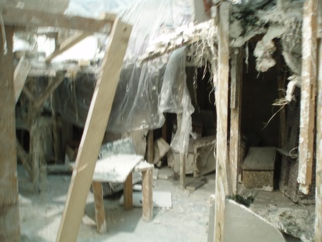

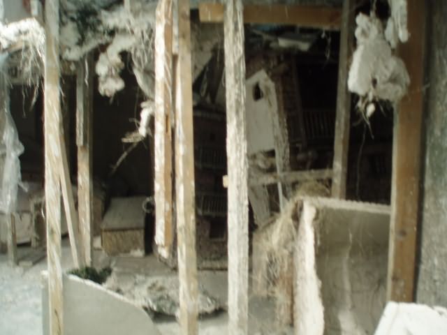

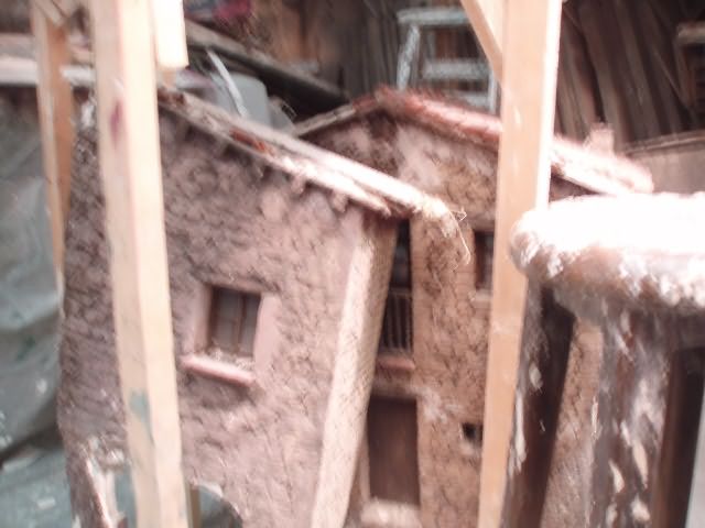

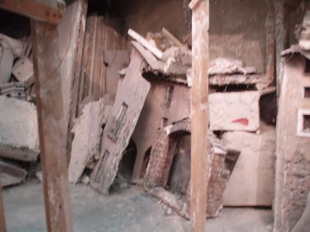

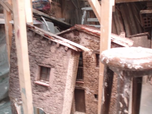

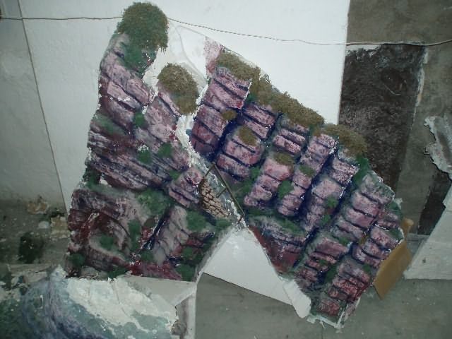

Pezzi da buttare.Tuttu gli hanni cambiando le scene i nostri colleghi catalani buttano parecchio del lavoro fatto l'anno precedente.
 110,88 KB
 118,66 KB
 108,39 KB
 119,24 KB
 119,6 KB
 114,57 KB
 113,59 KB |

vediamo se ci sono..... prendo un foglio, con la statua traccio la linea dell'orizzonte, metto il foglio sul piano del presepe lo oriento nello stesso modo della parete dell'edificio che devo riprodurre, traccio a percezione i segmenti verticali del mio edificio, traccio sempre a percezione le linee prospettiche superiore ed inferiore. "raddrizzando"(metto di fronte a me) il foglio, avrò la sagoma in dimensioni reali della parete. A questo punto applico il procedimento dei segmenti per avere le linee guida per quelli che saranno le architravi di porte e finestre, taglio dal foglio la dima e, con questa passo alla realizzazione della parete secondo metodologia catalana. |

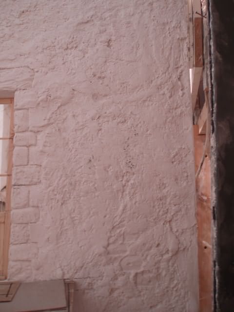

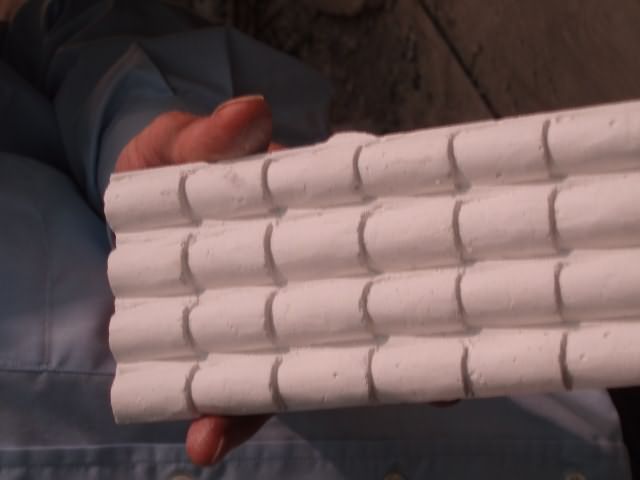

Voglio accontentarvi subito,Chico anche mi ero fetto la tua stessa manda la dentro e dopo poco ho scovato un pezzo che ho subito fotografato e che ora posto
 90,66 KBle tegole sono state ricavato tramite uno stapo che non ho visto in giro,ma presumo in latice o gmma siliconica.Comunque ho anche visto di persona Rjus farne una a una con le canne di palude.
 108,04 KB
 97,97 KB
 110,87 KB
 115,42 KB
 127,85 KB |
Città: Roè volciano
1745 Messaggi |
Inserito il - 07 febbraio 2010 : 20:28:46
Immagine1:positivo di gesso Altre immagini Rjus realizza tegole con canne di palude,con sega da banco taglia le canne alla lunghezza voluta, sempre con il medesimo strumeno divide a metà il tondino ottenuto.Con un taglierino rende conici i pezzi uno a uno poi li incolla e li colora. |

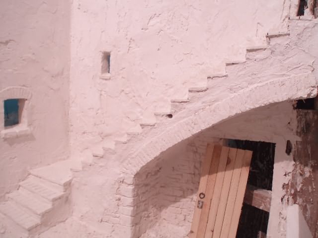

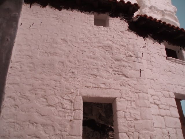

Dopo tanta teoria godiamoci qualche bella immagine di lavorazioni viste da vicino.
 119,21 KB
 107,67 KB
 100,34 KB
 99,02 KB |

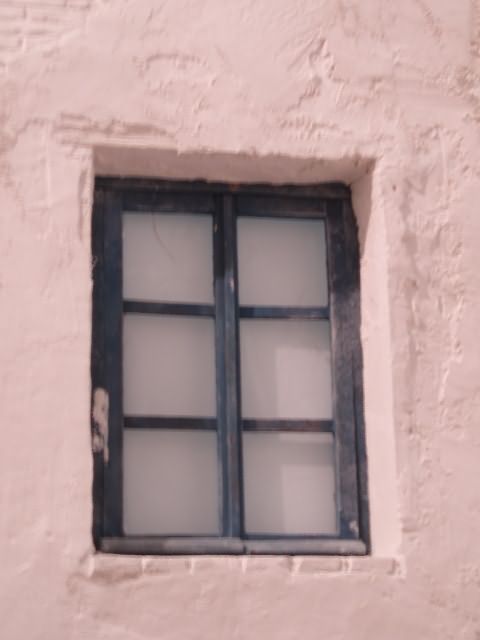

Città: Roè volciano
1745 Messaggi |
Inserito il - 07 febbraio 2010 : 22:14:17
 115,5 KB
 96,81 KB
 99,76 KB
 96,05 KB
 88,42 KB |

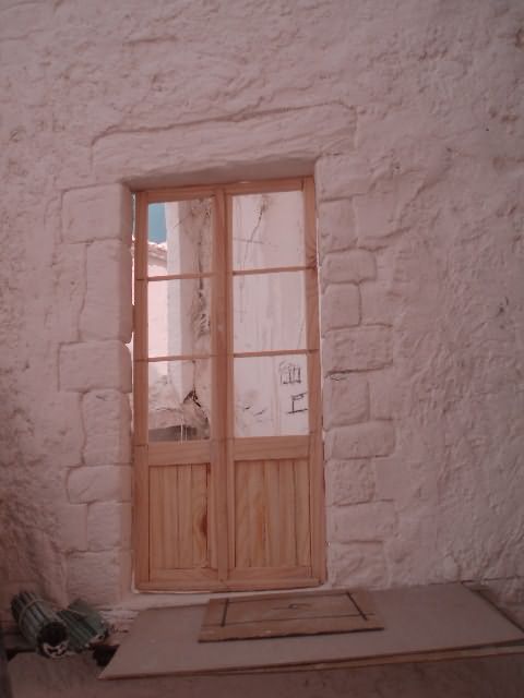

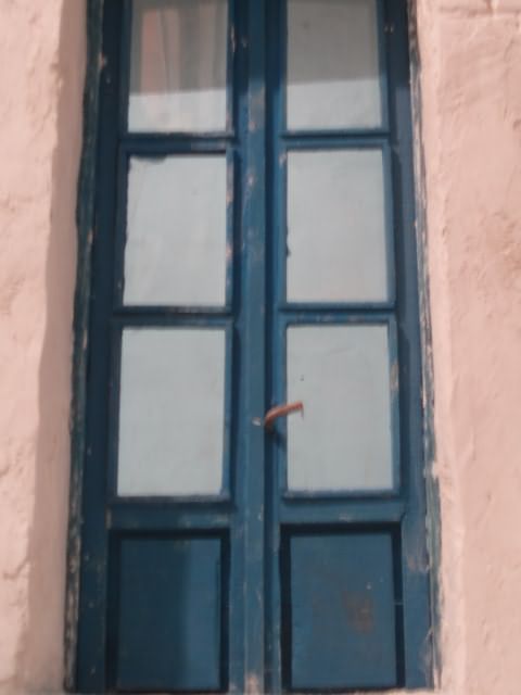

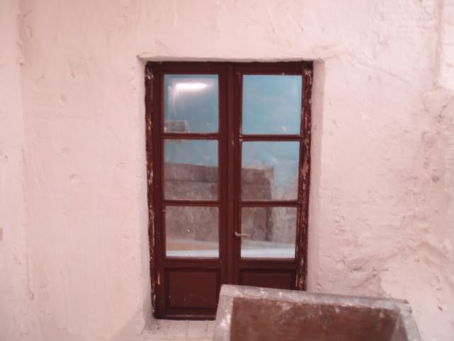

Cioè ragazzi...sulle porte creano perfino i fermavetro come sulla realtà...incredibile...essendo io falegname, mi cimento spesso nei presepi della nostra mostra a costruirne (deformazione professionale )e vi posso assicurare che ci vuole tanta pazienza e molta abilità per creare quelle cose  |

Le tegole una a una in porex con l'attrezzino? Vedere il risultato.....e il tipo di porex che usi sarà particolare Scusa ma già che si approfitta della tua grande disponibilità dicci tutto e di più |
