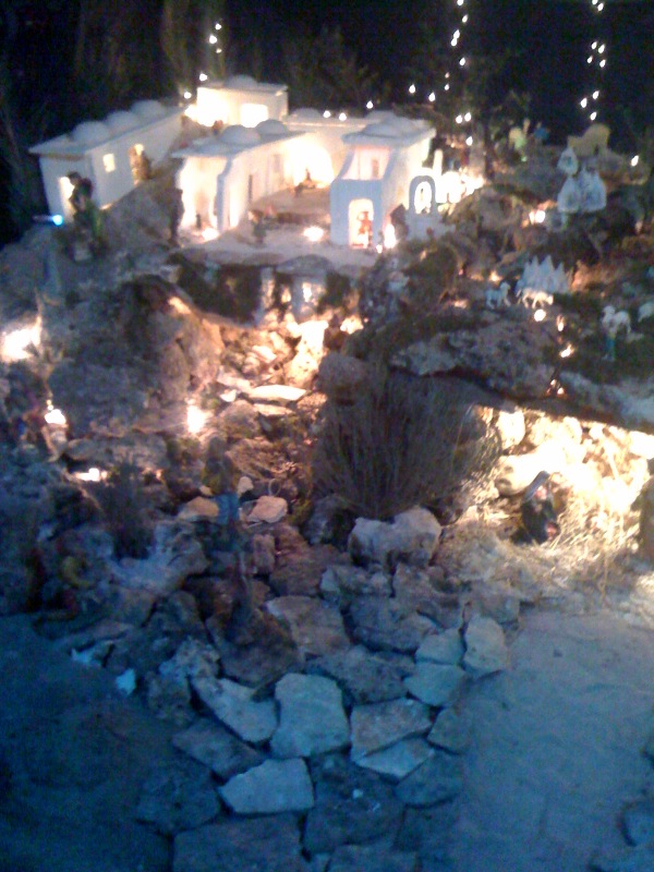

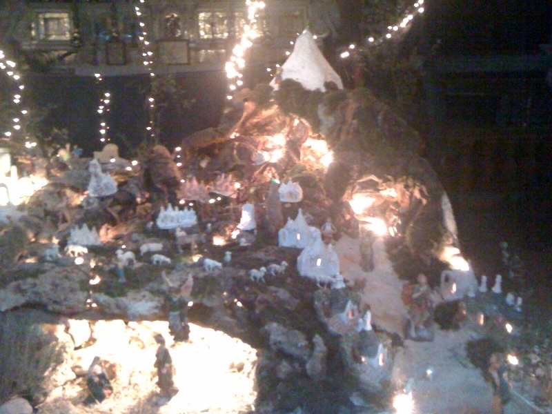

Ciao a tutti, chiedo scusa se ho aperto una nuova discussione ma avrei bisogno di risposte precise visto che parto da zero nella costruzione di case, paesaggio, e forse anche personaggi.
Ho realizzato gia diversi presepi di diverse grandezze con materiale comprato, ma quello che andrò a realizzare quest'anno sarà senza dubbio il piu grande e per la prima volta appunto interamente realizzato a mano.
La struttura sarà circa 10metri di larghezza per 4 di profondita, case in stile palestinese, deserto, palme e una cascata di un metro di dislivello circa che cade da una montagna rocciosa in una specie di oasi dove si troverà anche la natività.
Ci saranno pupazzi da 30 cm in primo piano e sfruttando la profondita altri da 20 e poi da 10 in fondo.
Arrivo alle domande:
Ho visto e letto tutti i forum sui materiali di costruzione delle case e ora ho un po le idee confuse:
Io voglio fare delle case di diversa grandezza in stile arabo palestinese
-Quale materiale (economico) mi consigliate?
-Una tecnica semplice e economica per colorarlo?
Per creare poi il deserto ho pensato (correggetemi se sbaglio)ad un fondo di giornali arrotolati con sopra appoggiato un telo in modo da renderlo ondulato, il tutto ricoperto da sabbia di mare
che ne pensate?
Infine per le montagne rocciose come costruirle?
Grazie a tutti per la pazienza che avrete e per le risposte.
Allego un po di foto per rendere l'idea di come vorrei realizzare il paese, la cascata, il deserto

Ciao e ben arrivato in questo Forum di Pazzi inventori, sappi che qui tutti ne sanno una piu' di archimede... Per esperienza questa e' una passione cje difficilmente puoi.... Risparmiare ahime' altrimenti i risultati ne patiranno:
comincio a dirti che il materiale x le case vai di polistirolo che e' il piu' duttile e malleabile, altrimenti cartone e se vuoi le cose chic vai di mdf, per il torrente a mio avviso... Occorre vetroresina... X dormire sogni tranquilli... Sau com'e' allagare casa non e' il massimo, poi x i monti sinceramente vai sulla tecnica cartapesta.... Ah non hai nominato stranamente la parola illuminazione!!!

su come ricoprire le case in polistirolo ci sono pareri discordanti, alcuni dicono gesso altri scaiola, ecc. ecc. io personalmente utilizzo la cementite... visto che vuoi il bianco predominante, ti posto alcune foto di un presepe tipo quello che vorresti fare tu, le case sono state lasciate di polistirolo netto ad esempio....
163,88 KB
147,8 KB
168,6 KB
157,03 KB
n.b.: fossi in te non farei distese di sabbia..... pensa una volta finito il tutto che devi riprenderla e buttarla, mi è successo una volta di farlo.... e non è stato piacevolissimo.... nà sfacchinata!!!!
