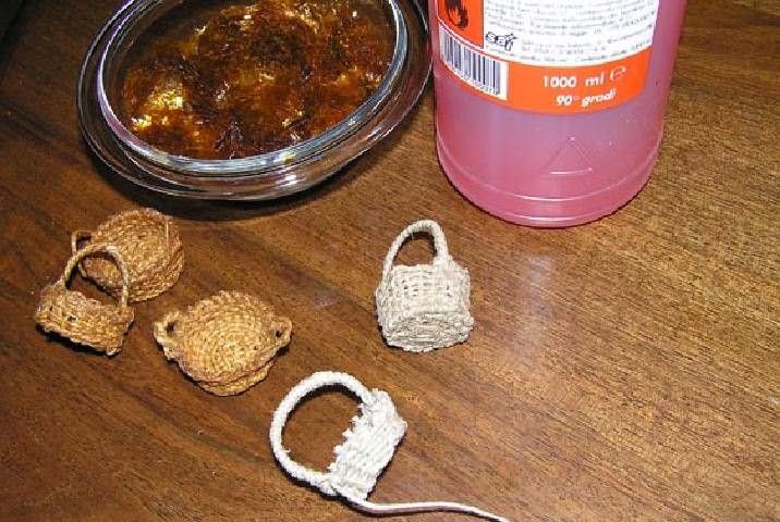

ciao amici vi vorrei far vedere come faccio i cestini,
con lo spago per ARROSTI Bianco (per il passo passo non ho usato quello bianco perchè l'ho terminato)
mi raccomando di usare quello bianco per un miglior risultato nella colorazione.
c'è bisogno di una forma a tronco di cono:
tappo di damigiana, dello spumante togliendo il fungo sopra, polistirolo, legno ecc
a questo punto prendi un chiodo o spillo e lo inserisci al centro nella parte più larga
annodi lo spago al chiodo

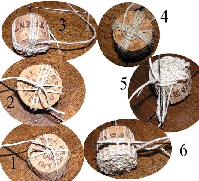

1) inizi a girare lo spago sotto alla forma poi continui facendo giri di 90° al chiodo
ancora sotto alla formatorni sopra facendo 1 giro di 90° al chiodo ecc 2)
piano piano si forma una croce che allargata sarà una raggera completa, ricordati di avere il N° di spaghi dispari altrimenti non torna quando chiudi il giro dell'intreccio.
ora puoi iniziare a intrecciare dal lato opposto del chiodo 3) aiutandoti con un ago da lana spuntato
fai sotto sopra sotto sopra alla croce dei fili 4) poi disponili a raggera ed inizia a passare lo spago sotto e sopra, sotto, sopra ecc.
quando arrivo alla base faccio un giro a cordoncino 5) poi riprendo il sotto soprafino all'altezza che ti serve, e intreccia una rifinitura 7)
83,51 KB

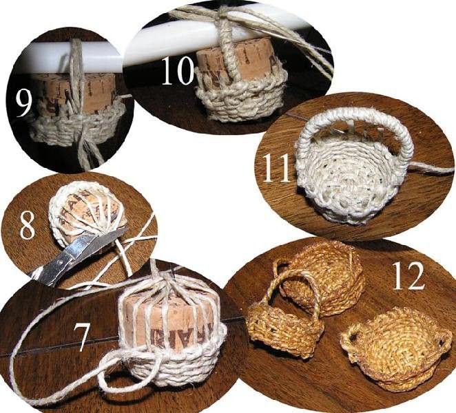

a cestino terminato togli il chiodo tagli i fili e li ripieghi all'interno, intrecciali in giù
(questa è la fase più noiosa, però puoi anche tagliarli dopo averli induriti co la gomma lacca) fai il manico con lo spago ancora attaccato dell'intreccio
inserisci uno spessore per allungarlo 9 10 11
fai 2 passaggi poi gira attorno al manico oppure fai i manici staccati e attaccali intrecciandoli nel cesto .
prendi la gomma lacca sciolta in poco alcol Preparata alcuni giorni prima,e immergi il cestino
toglilo e lascialo asciugare questa colorazione lo inamidirà e gli conferirà il colore proprio dei cesti.
attento a non farlo toccare da nessuna parte durante l'asciugatura
dove tocca resta più chiaro
io l'appendo con un ganceto di filo di ferro sottilissimo.
77,14 KB
foto - gomma lacca da sciogliere alcol - cestini colorati e non
spero possa servire a qualcuno.

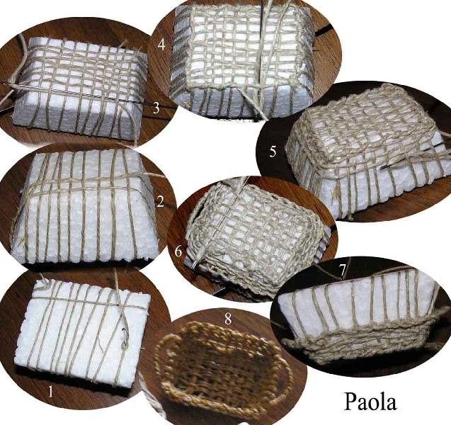

cesti rettangolari inventati per le esigenze di Jesmond
per quanto riguarda la base va fatta in un altro modo
non si può fare a raggera.
dopo aver fatto la forma in polistirolo ho attaccato lo spillo -spago a un lato della parte + lunga poi ho iniziato ad arrotolarlo tipo salame,fig1 come si fa nel manico,
terminata la forma ho iniziato a fare il sotto sopra dal lato contrario (a croce) fig2 -3
partendo da un'estremità, in pratica si fa una tessitura della base
a base terminata si fa il cordoncino 4 che la delinea e si continua con il sotto sopra fig5
un'altra cosa che ho fatto e non ho descritto è che il filo in avanzo dal 1°manico l'ho passato nella base perchè mi sembrava troppo rada fig. 6
è difficile indovinare la lungnezza giusta per questo ho dovuto prendere altro spago per il 2° manico allora ho rinforzato ulteriormente il fondo altri passaggi.
Sarà che ormai ne ho fatti tanti tondi, scorrono di più, si fa prima
83,08 KB
si vede un po male ma il colore del cesto rettangolare è meno luminoso e + cupo con lo spago scuro colorato diventa così.
per i + impossibilitati a trovare la gomma lacca
possono colorare con
"te" (la bevanda al limite mettete un po di limone) con tantissimo zucchero (quasi come se in mezzo bicchiere di zucchero versate mezzo bicchiere di te 50e50, lo zucchero lo inamidisce e lo rende molto rigido il te lo colora).
il risultato è nolto simile!
per regolare la tonalità, fare una prova con un pezzo di spago prima di immergere il cestino
(consiglio di non optare per tonalità molto scure).
