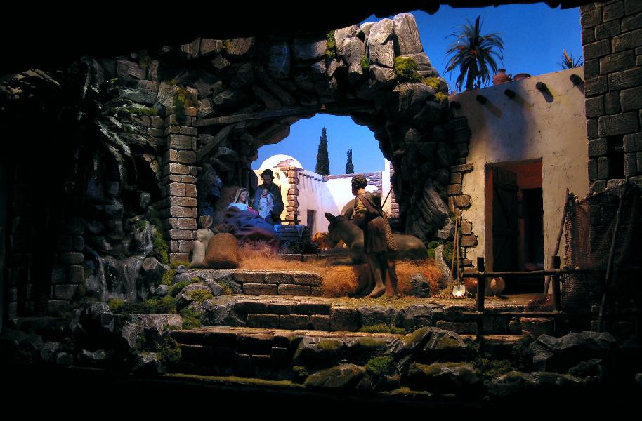

Inserisco qui giusto tre foto del presepe di quest'anno esposto nella Parrocchia di S.Ilario a Cremona.
La prima cerca di essere più o meno una panoramica...

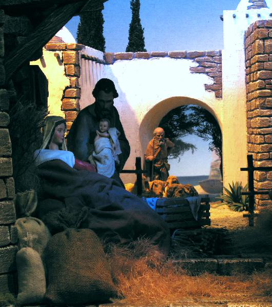

Nelle altre si possono vedere i due terzi piani realizzati con un reflex di doppi specchi ciascuno, secondo la tecnica di cui avevo accennato in questo topic:
http://www.presepioelettronico.it/forum/topic.asp?TOPIC_ID=779
Quello sotto l'arco ha in aggiunta un velo per cercare di dare maggiormente il senso della distanza.
E' solo la seconda volta che uso il velo e devo dire che ho trovato difficoltà nel gestirvi sopra i riflessi delle luci bianche del giorno.
Per funzionare bene, secondo me, deve essere essenzialmente retroilluminato. Basta quindi un solo riverbero di luce nella parte anteriore del velo per compromettere l'effetto.
Non sempre, è possibile evitare che la luce ci cada sopra, tanto poco è vero che nel terzo piano che si vede dalla finestra dell'interno di destra, non è stato possibile applicare la medesima tecnica.
Qui metto quindi le due foto, ma per i particolari vi rinvierei al video che ho pubblicato su youtube e di cui allego il link.

bellissimo rugas, complimentoni!!!Ragazzi ma lo specchio a che serve?

Lo specchio ti aiuta a ricreare una distanza di terzo piano che di fatto non esiste, ma non solo...
Spesso, e questo è il ns. caso qui, tu riesci a far credere che ci sia uno sfondo e del cielo, dove di fatto senza specchio non potresti...
se vai a vedere il filmato dove stiamo lavorando che ho linkato giusto sopra, vedrai che mentre sto montando l'interno della casa sulla destra, dove dalla finestra vedi case e cielo grazie allo specchio, di fatto in quella posizione, se non ci fosse il reflex, non avrei possibilità di inquadrare l'azzurro perchè lo spazio retrostante la finestra è già tutto occupato dal retro del secondo specchio dell'altra riflessione che mi permette la vista sotto l'arco.
eemm è chiaro?... è più facile farlo che dirlo!
