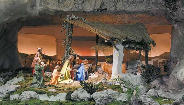

Inserito il - 11 gennaio 2008 : 00:27:58  Mostra Profilo  Visita l'Homepage di jacobrs Invia a jacobrs un Messaggio Privato  Rispondi Quotando
38,7 KB
La magia di una notte.
Nicola
255 Messaggi
Inserito il - 11 gennaio 2008 : 01:33:38  Mostra Profilo Invia a Nicola un Messaggio Privato  Rispondi Quotando
Jacobrs, diciamo che questa foto non rende molto l'idea della profondità(tra l'altro questo nn è il p. di quest'anno). Infatti ora la Natività è stata posizionata sulla sinistra in primo piano. In questo modo la parte centrale della scena è scoperta ed è possibile godere in pieno della profondità. E forse quest'anno nel "gioco" degli specchi, vi è ancora maggiore profondità. Devo dire che la scena era meglio nel complesso qualche anno fa come nella foto che hai postato, cmq vedere di persona è una cosa completamente differente. A proposito, so che in gennaio dovresti tornare dalla montagna... se hai modo le domeniche di questo mese il p. è aperto. Devo dire che in questi ultimi anni il p. Scalabrini sta cambiando in negativo, non come qualità... ma sta sostituendo le vecchie scene (fatte negli anni 80) cn altre che a mio avviso (e non solo mio) non riscuotono lo stesso entusiasmo. Tuttavia resta un appuntamento da non perdere per chi si trova da quella parti.

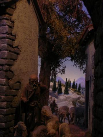

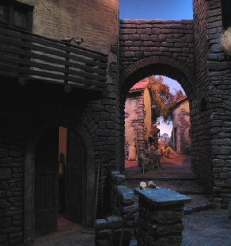

nella due foto qui sotto c'è un esempio...
provate a guardare quello che si vede SOTTO l'arco:
- le due case a destra e sinistra sono reali
- l'albero è reale
- il pastore grande e le sue pecore sono reali...
- tutto il resto è riflesso.
31,15 KB
qui c'è il particolare di questo sfondo...
27,18 KB
lo specchio è nascosto dietro la chioma dell'albero che ne fa da cornice
in questo caso la riflessione non è diretta, ma doppia, nel senso che funziona un po' come un periscopio (bisogna prendere l'esempio con le pinze)...
comunque lo specchio più piccolo che è poi quello che lo spettatore vede... va a catturare l'immagine su uno specchio più grande che a sua volta riflette lo sfondo vero e proprio.

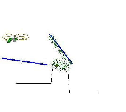

sotto ho cercato di fare uno schema di come funziona la storia
14,59 KB
questo permette di amplificare la profondità quando se ne ha poca
beh...è solo un esempio perchè ci sono mille modi per creare uno sfondo riflesso...
