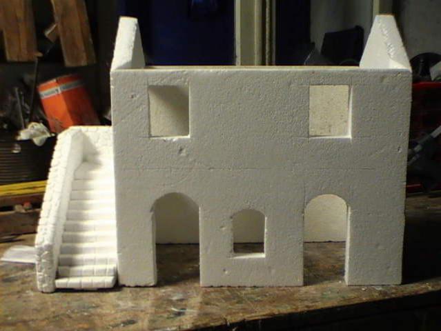

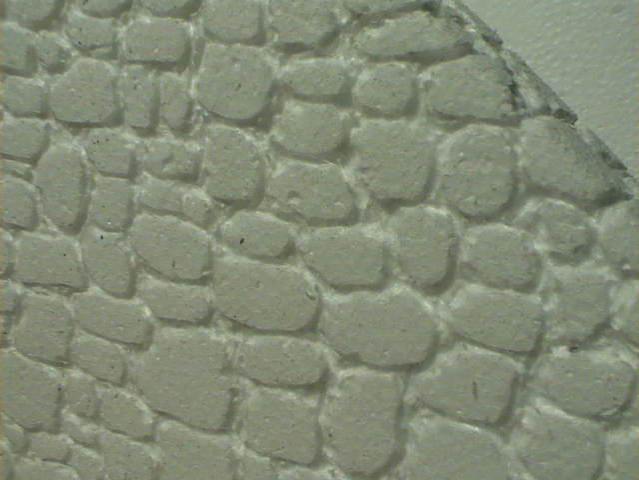

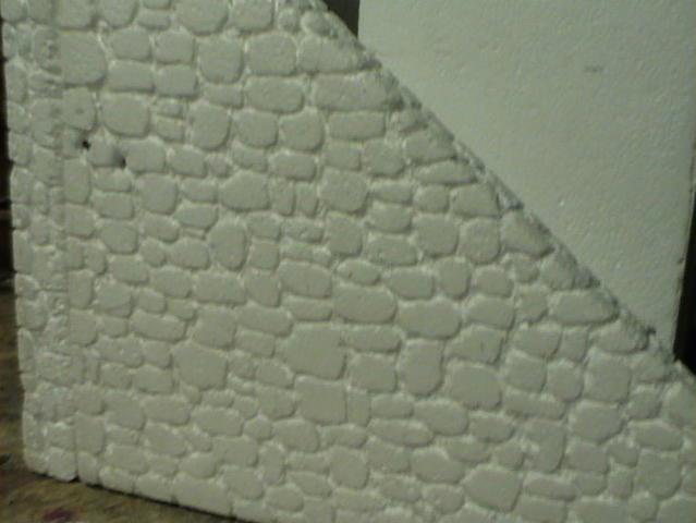

ciao a tutti e di nuovo auguri per un anno ricco.io sto gia' costruendo una nuova casa per il presepio del 2010 visto che ora sono in ferie,ma vorrei un consiglio per dare rilievo alee pietre incise sul polistirolo,visto che sono piatte,non so se mi sono spigato,la forma mi sembra buona,ma secondo manca di profondita'.avete qualche consiglio.grazie

Devi fare un pò di gesso abbastanza denso...e poi con un pennellino ne appoggi sopra alle pietre che vuoi in rilievo
Piccolo trucchetto...insieme al gesso (o stucco) metti anche un pò di colla...per far si che rimanga ben attaccata al polistirolo...

aggiungo a quanto ottimamente consigliato da Orlando82, se vuoi rusticità, oltre al rilievo, addiziona al gesso con colla un pò di segatura fine. ciao giovanni

ok,il problema e' di non coprire troppo le incisione se do troppo gesso prima di colorare.
Inserito il - 31 dicembre 2009 : 11:36:08  Mostra Profilo Invia a orlando82 un Messaggio Privato  Rispondi Quotando
Il gesso non và dato dappertutto...solo sopra ai mattoncini che ti servono in rilievo...
Inserito il - 01 gennaio 2010 : 16:01:50  Mostra Profilo Invia a 6vior un Messaggio Privato  Rispondi Quotando
ciao claudio, visto che ai gia inciso il polistirolo (e soprattutto bene. vedo dei bordi ben delineati e le pietre ben isolate dalle altre) a questo punto puoi fare delle piccole rotture su alcune pietre passandogli velocemente l'accendino sopra oppure picchettandole in questo modo ti crei le pietre più in basso rilievo, per quelle in alto rilievo come ti è gia stato suggerito prepara del gesso con una discreta densita e intingi la punta del pennello e poi appoggialo su qualche pietra.
un consiglio se continuerai in questa maniera usa il polipan!
oppure (e sara molto meglio) la prossima volta sulla lastra di polistirolo passagli con una spatolina del gesso (ti basta creare uno starato di mezzo cm) e successivamente incidi le pietre cosi ti creerai già gli alti e bassi rilievi semplicemente scalpellando qualche roccia..... E poi su una base di gesso ci sono altri effetti che sul polistirolo purtroppo non possono essere applicati...
