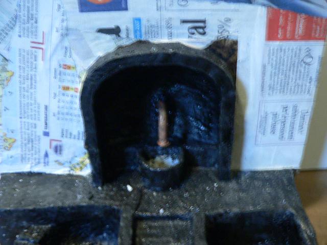

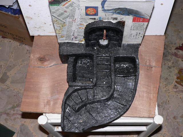

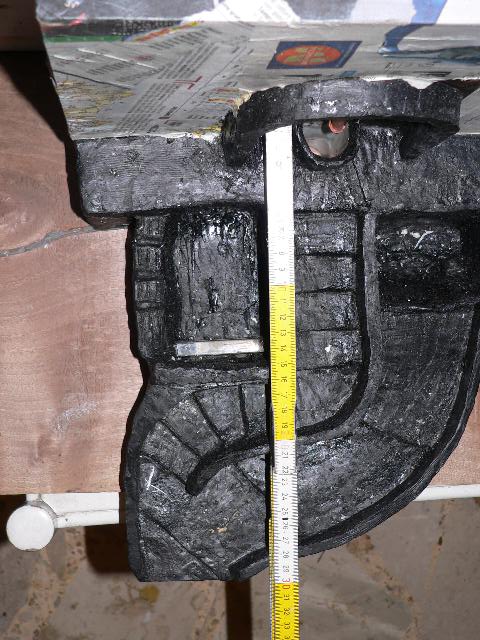

vi propongo un abbeveratoio con fontana e lavatoio realizzato con fogli di guaina bituminosa saldata e scolpita allo stesso modo delle sculture a cera usando spatole di diverse misure e riscaldate con cannello a gas. E' adatta per essere inserita in un contesto con statue da cm. 4. Desidero da parte vostra qualche consiglio per migliorarlo (premetto che dovrà essere rifinito,trattato con fissativo e pitturato).

è sfiziosa ! che tipo di pompa pensi di utilizzare??

per l'alimentazione idraulica di tutto il presepe uso un circolatore per caldaie a gas a 3 velocità 40/70 - 60/85 -70/100 Watt con portate elevate ma basse pressioni e con prevalenza intorno ai 4 mt .
Certo nell'usare questo tipo di pompe si deve prestare un pò di attenzione nell'installazione che deve SEMPRE essere posizionata orizzontalmente altrimenti va...in fumo!!
