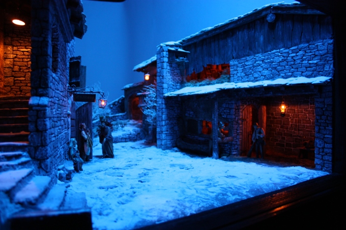

Inserito il - 30 luglio 2009 : 19:44:01  Mostra Profilo Invia a Mauri un Messaggio Privato  Rispondi Quotando
grazie per la segnalazione rugas, sembrerebbe interessante, purtroppo non mi intendo tantissimo di elettronica , però ci si può pensare.
il problema è nato dalla gestione delle tante microlampade che ho usato nel presepio dello scorso anno che puoi vedere sotto, avevo la necessità di illuminare alcuni punti in modo diverso e come ho scritto sopra l'ideale sarebbe stato averci la possibilità di regolare ogni singola lampada, e farlo a presepio montato, agendo su singoli variatori fino a trovare le singole gradazioni che volevo...
193,69 KB
