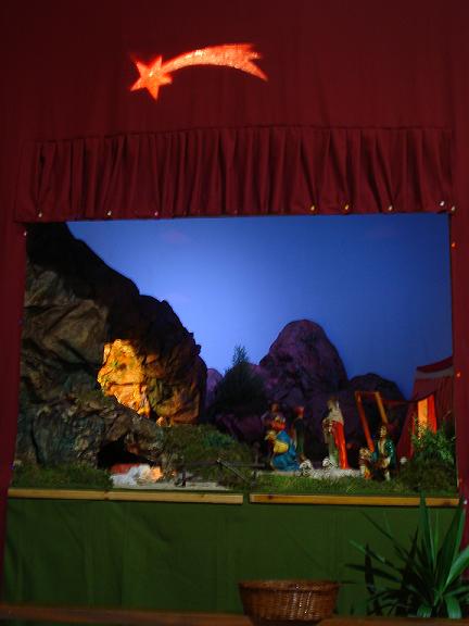

Ciao ragazzi
per il prossimo Natale mi piacerebbe creare il boccascena ad arco, ma non so come fare.
Giusto per darvi un'idea, questo e il boccascena del 2008
41,85 KB
e questa è la sorta di boccascena che vorrei creare
39,66 KB
Non loo voglio fare uguale, lo vorrei fare con l'arco a tutto sesto e magari con un effetto più antico.
Pensavo di realizzarlo con il polistirolo, e per fare la facciata nessun problema, ma come potrei fare per dargli lo spessore dove si incurva?
Davide
