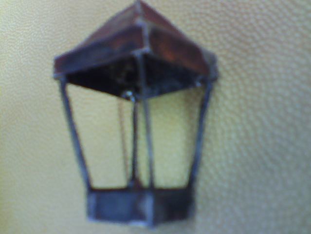

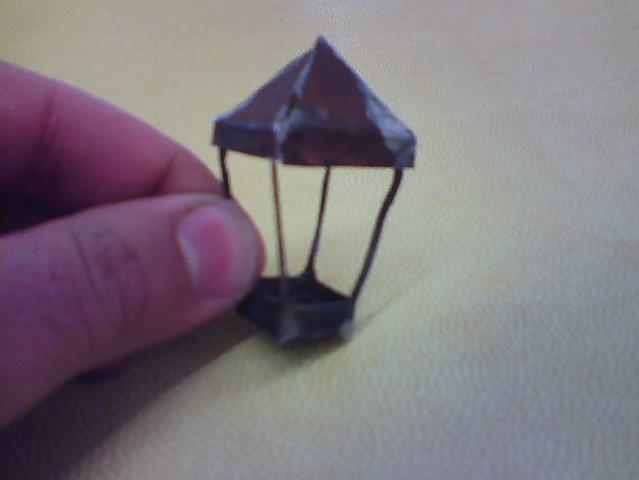

allora ragazzi avrei bisogno di un aiutino,con il lampione allora dopo aver fatto questo tentativo della foto,realizzato con lamierino da 0.35 quello ondulato che si usa come tetto nei garage, in questa settimana ho reperito un lamierinozincato da 0.25 quindi più facile da lavorare.
22,45 KB
23,07 KB
21,44 KB

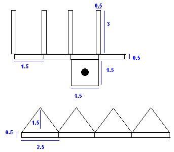

il problema è che avevo realizzato il disegno seguente direttamente sulla lamiera e poi ritagliata sagomata e saldata.il disegno seguente è uno skizzo fatto col banalissimo paint però al momento della stampa anche se metto il foglio in cm anzichè pixel, non è mai esatto come serve a mè
12 KB
per semplificare le cose anzichè andare a disegnare ogni volta sulla lamiera, volevo realizzare questo stesso progettino col pc e successivamente stamparlo su carta adesiva che andavo ad appiccicare direttamente sulla lamiera per avere le lineee guida per il taglio.
potreste suggerirmi un semplicissimo programmio da utilizzare tipo paint, per realizzarlo e stamparlo delle esatte misure che servono a me? grazie anticipatamente per il supporto
SALUTI DA CALATINO
Modificato da - calatino in data 21 marzo 2009 11:22:04
Inserito il - 22 marzo 2009 : 12:26:17  Mostra Profilo Invia a mecc74 un Messaggio Privato  Rispondi Quotando
Scusa Calato nel disegno vedo degli 0,5 ma da modello finito ci sono solo i supporti del "cappello" del lampione a tale misura......per la piega cosa usi?
Inserito il - 22 marzo 2009 : 13:36:31  Mostra Profilo  Visita l'Homepage di Amministratore Invia a Amministratore un Messaggio Privato  Rispondi Quotando
Io uso paint shop pro.
Per avere una buona definizione, e rispettare le dimensioni, sia la stampante che l'immagine devono avere la stessa risoluzione.
Mi spiego meglio: se hai una stampate a 600 dpi, creati l'immagine delle dimensioni volute e convertila nella risoluzione di stampa(600 dpi). Vedrai che le dimensioni saranno precise al millimetro.
Inserito il - 22 marzo 2009 : 14:19:41  Mostra Profilo Invia a mecc74 un Messaggio Privato  Rispondi Quotando
Io userei lo scanner (ma bisogna averlo) disegno in 1:1 e stampo direttamente senza salvare su computer.

per piegare utilizzo delle pinze e tenaglie mentre per le pieghe più piccole pinzette a punta, ragazzi quanto prima vi posto il risultato
grazie e buona domenica.
SALUTI DA CALATINO
Inserito il - 22 marzo 2009 : 14:52:58  Mostra Profilo Invia a mecc74 un Messaggio Privato  Rispondi Quotando
Batti la zona di piega con martello avrai una piega più netta...mi spiego con lamiera ancora in pinza, piega e batti il punto di piega.....eviterei la carta millimetrata per dettagli così fini.

allora ragazzi ho risolto il problema dei modelli, tramite scanner e stampante ne ho fatti dozzine su carta adesiva
ma adesso stò notando che la lamiera sottile si spezza anche con estrema facilità, oltretutto anche la saldatura diventa più difficile in quanto tende a scaldarsi troppo in fretta.
per oggi i tentativi sono stati tutti vani
ma non mi arrendo devo trovare il giusto metodo sono fiducioso
vi aggiorno appena riesco a migliorare il risultato
SALUTI DA CALATINO
