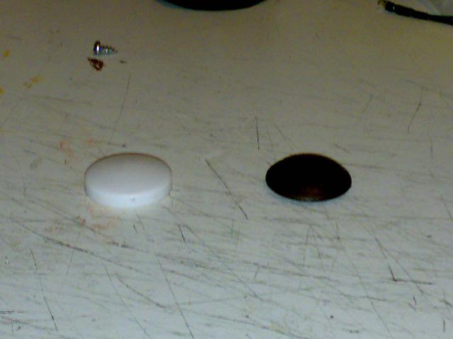

allora come prima cosa procuratevi dei copri viti, praticamente sono quei cosi tondi in plastica di vario diametro che si vendono nelle ferramenta che si mettono nei mobili per non far vedere le viti...esistono varie forme, sta a voi cercare la più bella e quella che più piace, dalla foto che allego ci sono 2 tipi, chiaramente è più bella quella marrone...

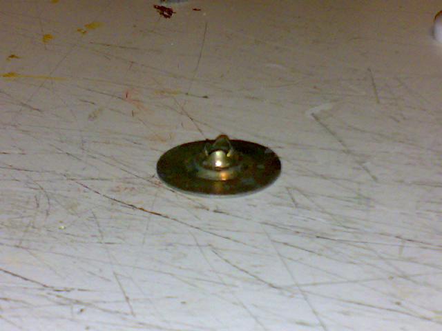

In alternativa si potrebbero usare le rondelle di ferro :

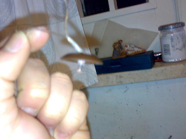

Allora come prima cosa si fa un buco al centro al copri vite, ed in questo buco si inserisce la micro lampada, che poi va bloccata con una goccia di colla a caldo
25,94 KB

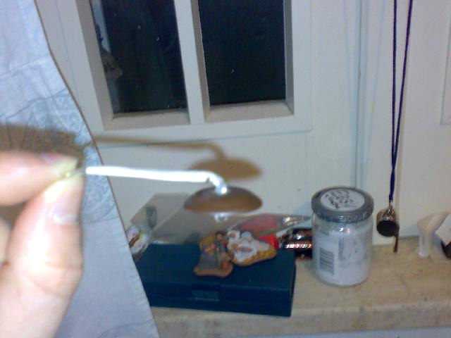

i 2 fili della microlampada li avvolgiamo con del nastro isolante,
27,66 KB
ora prendiamo un pezzettino di ferro filato e con una pinzetta gli diamo una forma più o meno così:
30 KB

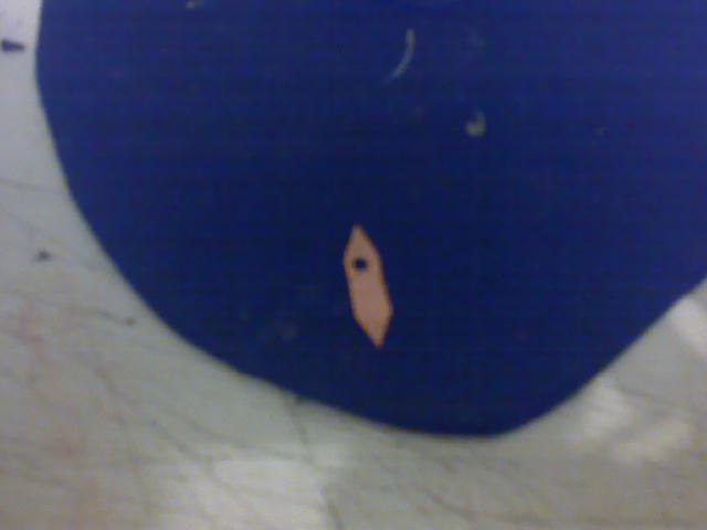

ora dal foglio di rame tagliamo un pezzettino di questa forma e gli facciamo un buco in alto:
13,54 KB

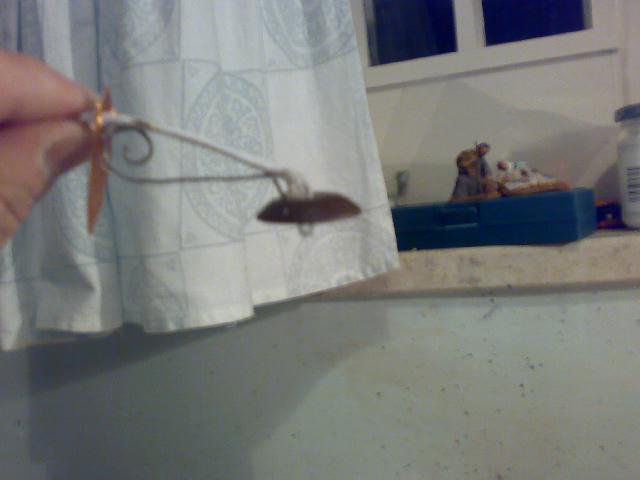

adesso i 2 fili della lampadina avvolti nel nastro isolante li facciamo passare nel buchetto che abbiamo fatto, e sempre con la colla a caldo, incolliamo il ferretto al lampione:
21,2 KB

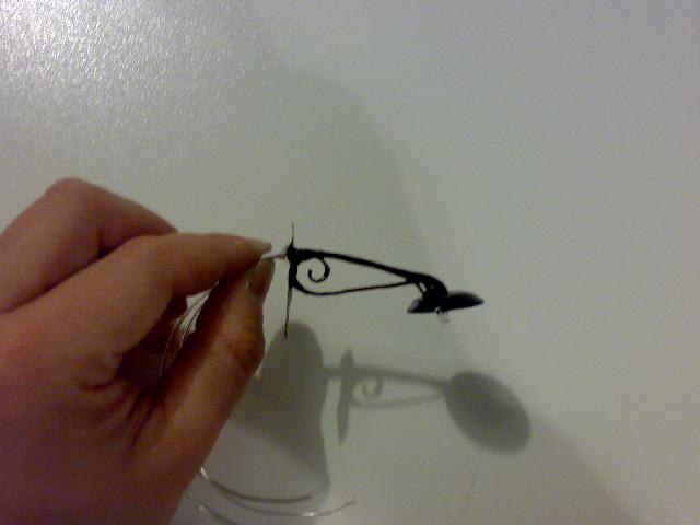

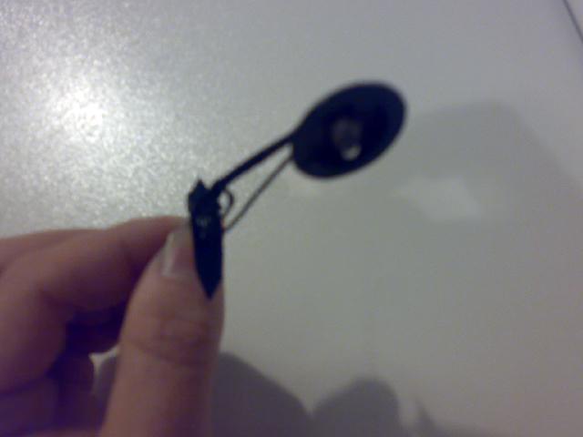

adesso non resta che colorare il tutto di nero:
19,47 KB
15,64 KB
IL LAMPIONE E' FINITO
Spero vi sia utile, ciao Salvatore
