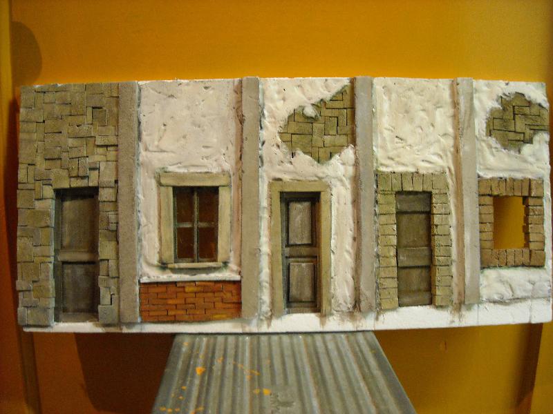

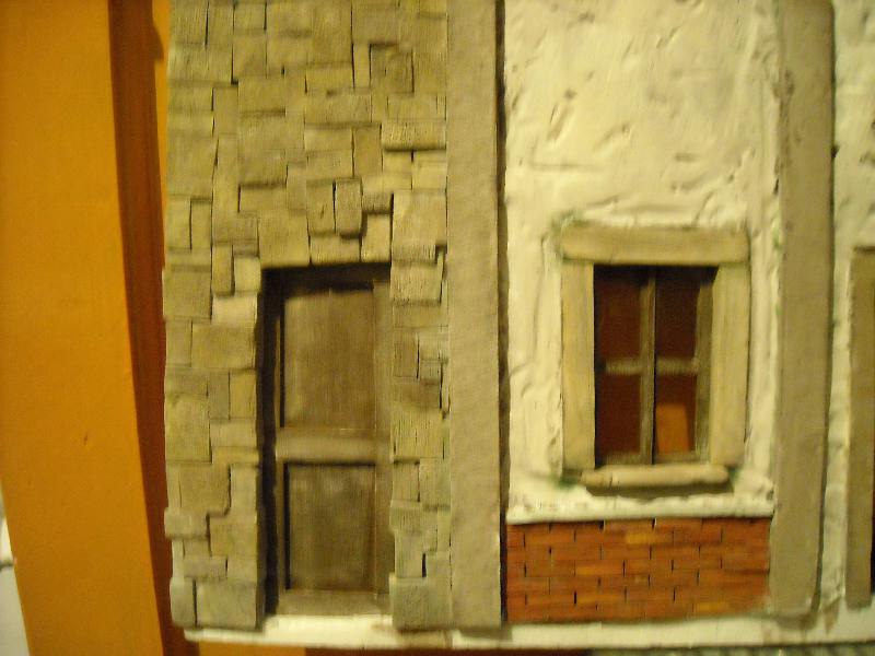

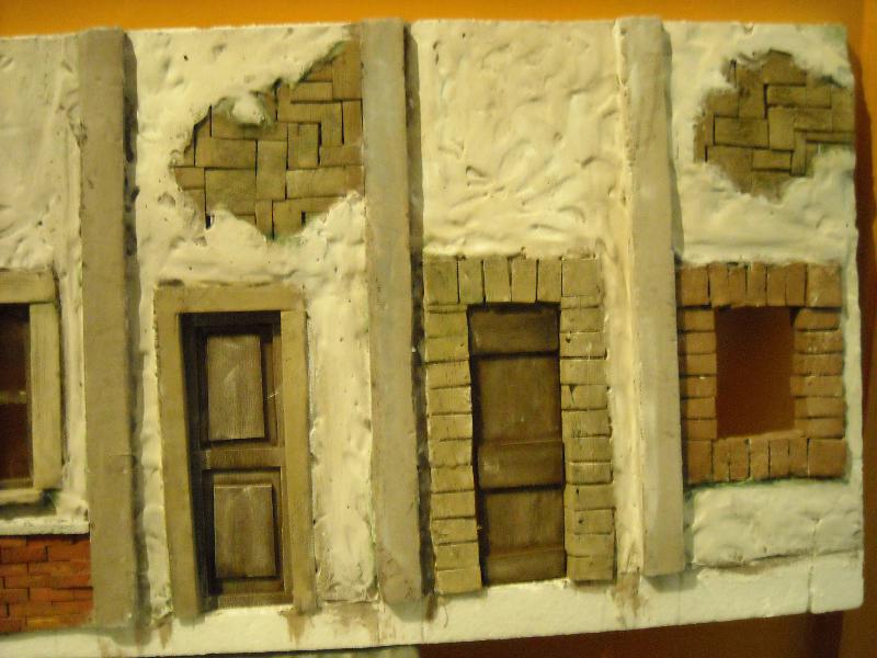

Mi inserisco in questa discussione, senza per il momento aprire un nuovo post, dato che si parla sia di costruzioni che di colorazione anche su supporti diversi. Quelle che vado ad inserire sono le foto di una prima parte di un nuovo lavoro( non appena avro finito di proggettare anche il secondo piano inserirò anche le immagini dell'intero progetto) che ho iniziato da qualche giorno nei ritagli di tempo, si tratta di una parete interna di un sotto portico (lo scrivo per far comprendere cosa sono le colonne divisorie che si vedono)le foto sono scattate frontalmente ma quando sarà montato si vedrà avviamente di profilo in prospettiva
66,78 KB
53,56 KB
62,28 KB
Ovviamente le inserisco per avere i vostri pareri e consigli,soprattutto sulla colorazione in cui sono maggiormente carente,prima di procedere con il resto del lavoro
3770 Messaggi
Inserito il - 18 febbraio 2010 : 22:13:38  Mostra Profilo Invia a mecc74 un Messaggio Privato  Rispondi Quotando
Gli architravi Matth gli architravi della porta di sx e porta e finestra di dx.
