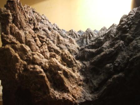

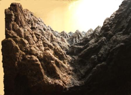

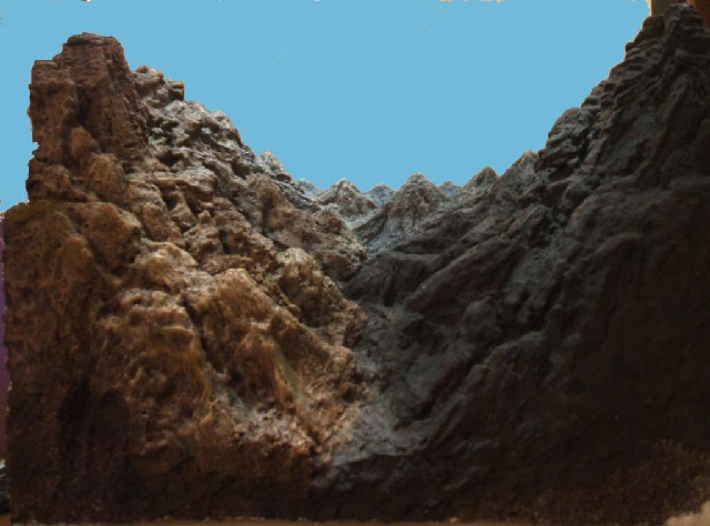

Inserito il - 16 ottobre 2012 : 12:33:16 Ciao a tutti Vi seguo sempre (anche se intervengo poco). Ho sempre visto gli sfondi dei più famosi presepisti di questo sito (bellissimi quelli di Fabio Warrior che invidio moltissimo), non ho mai seguito un corso, ma tenterò ugulamente di mostrare un modo spero abbastanza chiaro semplice per realizzarlo. La colorazione richiederà però una spiegazione a parte perchè ritengo sia la parte più difficile e determinante (in combinazione con l'illuminazione interna del presepe/diorama) per avere un buon effetto finale.

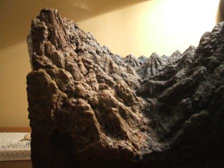

Taglio come in figura una lastra dipolistirolo spessore 3 cm larghezza 35cm altezza circa 20 cm e lavoro come in figura. Il pezzo iniziale dovrebbe raffigurare (spero) i monti posti pù in lontananza. Non è necessario preoccuparsi troppo della forma de polistirolo dopo il taglio. Col rivestimento in gesso si possono corregere o aggiustare dettagli per ottenere l'effetto che si desidera.
 18,19 KB
Poi taglio tre pezzi per un totale di 35 cm di larghezza spessore 4 cm. I due pezzi laterali sono alti circa 25 cm e devono essere lavorati in modo da creare un "raccordo" col pezzo iniziale. Ovviamente dovendo rappresentare i monti posti più vicino alla scena principale, dovrebbero essere più alti rispetto ai precedenti e mostrare un definizione maggiore, mentre il pezzo centrale dovrebbe avere la larghezza leggeremnte superiore alla vista dei monti del pezzo precedente ed essere sagomato in modo creare una specie di avvallamento ma sempre con rilievi più definiti rispetto al pezzo precedente. Quindi lavorare il polistirolo diagonalmente dall'alto verso il basso.
 20,07 KB
Poi aggiungo altri 3 pezzi come nella seconda fase, larghezza 35 sempre spessore 4cm. Stesso criterio: altezza dei laterlai leggermente maggiore e più definiti rispetto a quelli della fase precedente, pezzo centrale leggermente più largo è più definito rispetto al precedente. Come vedete nela fase tre i pezzi non sono ancora incollati/fissati. Ora bisogna cercare di dare ai pezzi laterali una inclinazione che consenta di ottenere un effetto io lo definisco "avvolgente" (scusate ma non conosco il termine tecnico) e tale per cui si possano scorgere meglio i dettagli della fase precedente.
 23,79 KB
In questa fase i pezzi laterlai, menzionati nella fase precedente, sono già stati inclinati con un certo angolo ed è stato aggiunto un ultimo pezzo largo 35 e spesso sempre 4 cm e più definito rispetto al precedente. In questo caso l'altezza dei laterali in teoria dovrebbe essere più alta del precedente. Nel mio caso non è stato necessario (anzi forse era controproducente) in quanto il colpo d'occhio è sulle montagne realizzate nelle prime tre fasi. Come da buon osservatore dei lavori da voi eseguiti, ho aggiunto anche della corteccia per creare in alcuni punti maggior effetto.
 34,13 KB
Nelle foto successive si ha una veduta del tutto montato (forse rende meglio l'idea). Come vedete in poco spazio (35cm di larghezza x 15cm di profondità) è possibile creare un discreto effetto di terzo piano.
Per la sagoma dei rilievi, io ho utilizzato (visto che lavoro in un laboratorio di elettronica) un augello molto piccolo che soffia aria calda ad una certa distanza, ma si può usare anche il cutter (con lame nuove). Il rivstimento è stato eseguito con gesso e polvere di tufo.
Ripeto questo vuole essere solo un tentativo per dare un metodo spero semplice anche per chi come me è alle prime armi.
Ciao e alla prossima per la colorazione.

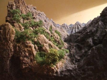

| marino.fusco |

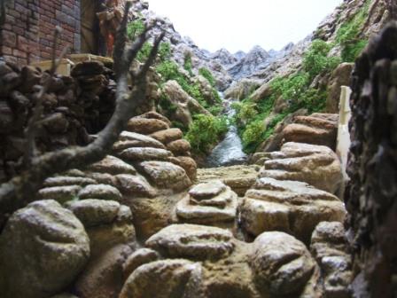

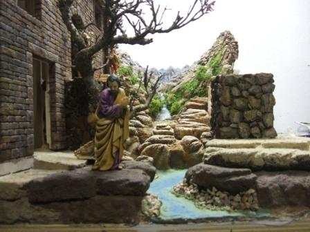

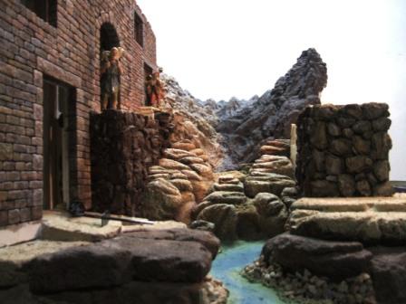

Inserito il - 19 novembre 2012 : 22:24:15 Ciao a tutti. Inserisco le ultime foto scattate. Proseguo abbastanza fiducioso. Comincio a intravedere qualcosa che assomiglia ad uno sfondo. Per il torrente ho usato tre prodotti: l'effetto acqua monocomponente, un gel lucido (finitura trasparente) per creare un po' di volume nei punti mossi del torrente ed infine un gel bianco per le creste delle onde. Chiaramente non si può scialare troppo con la quantità dei tre prodotti date le dimensioni ridotte del torrente. Un lavoro quasi da cinesino ma c'è di peggio. Ciao a tutti e buon lavoro .

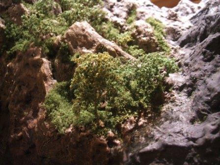

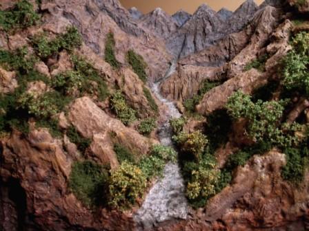

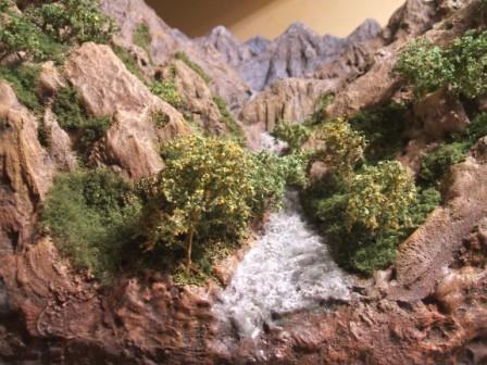

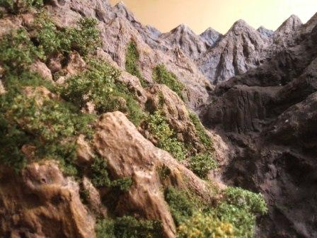

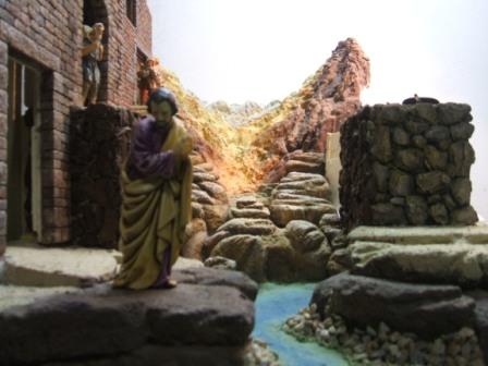

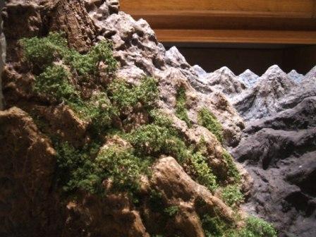

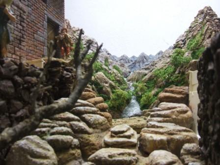

Inserito il - 06 novembre 2012 : 23:40:25 Ciao a tutti e ciao Fabio. La mia avventura nel terzo piano continua. Per la vegetazione sto usando i seguenti prodotti:
1 - Per il sottobosco: Folliage medium green della Woodland Scenics. 2 - Per i mini alberi: estremità piccole di rami di teloxis + Leaves (fogliame finissimo) della Noch di almeno 4 colori, 3 - Per rifinire le estremità del sottobosco (raccordamdo bene col terreno, coprire la base degli alberelli e altro, ho utilizzato una polvere molto fine che copre in maniera egregia.
Il test è iniziato (speriamo in bene) A disposizione per ulteriori chiarimenti. Ciao a tutti e alla prossima

| fabiowarrior1 |
Inserito il - 06 novembre 2012 : 14:05:03 vanno benissimo marino
tu devi creare i riferimenti quind se decidi di fare questi alberelli di conseguenza sai come allontanarti man mano quindi procedi  |

Ieri mi sono accorto che avevo anche comprato del "fogliame" in sacchetti di vario colore (ora non ricordo la marca) da incollare sulla teloxixs (di teloxis ne ho un bel po').
Non so se li hai mai visti (presumo di si; sono delle piccolissime palline che incollate con la colla spray (che ho anche quella) sulla teloxis danno l'effetto di foglie.
Ieri sera ho provato a staccare le estermità più piccole di alcui rametti della teloxis (circa 1 cm) ed incollarci sopra queste micro foglioline.
Parere: dici che per simulare mini alberi o mini cespugli da mettere solo sulle montagne poste verso il primo piano, siano ancora troppo grandi?

Inserito il - 06 novembre 2012 : 02:14:18 Citazione: Messaggio inserito da marino.fusco
Ciao Fabio e ciaio a tutti Si volevo cominciare con le montagne più vicine al primo piano del presepe. Diciamo che l'ideale sarebbero i piccoli pezzi di spugnetta di vario colore. Sembrerà strano ma al momento non riesco a trovare la gomma piuma bianca da colorare e grattare. Purtroppo ho una sola confezione di Foliage medium green della Woodland. Dovrebbe bastarmi, il problema e colorare una parte di questo materiale per ottenere diverse toalità di verde.
a questo punto una soluzione fai da te facile ed economico è quello di creare una pastura di sughero tritato il poco fogliame che hai e segatura con la vinilica o colla di coniglio e ci metti il colore di fondo che dovrebbe variare in base alla lontananza che vuoi simulare quello che hai usato tu dovrebbe abdare bene dopodiche lo applichi e fai il bosco
per il sottobosco invece la pastura deve essere già del verde che vuoi ottenere però sempre quando asciuga gli dai le sfumature
è un sistema validissimo fai delle prove secondo me ci riuscirai tranquillamente metodo economico ma eficace
una volta asciugato diventa solido e puoi sfumarlo con il pennello è effetto non è iente male

| marino.fusco |

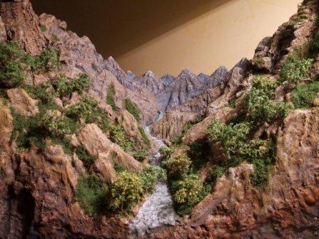

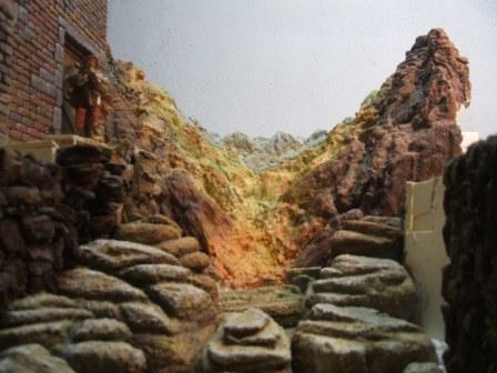

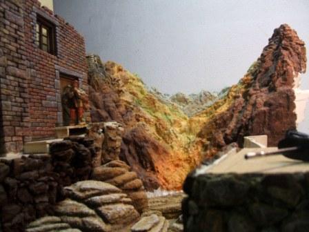

Inserito il - 04 novembre 2012 : 22:30:42 Ciao a tutti Dopo un mezza giornata di lavoro penso di aver trovato il modo per colorare il mio sfondo. Purtroppo sono riuscito a completare solo la parte sinistra. Vado avanti imperterrito.
Le prime foto sono state fatte sotto una luce abbastanza intensa mentre le altre sotto la luce del mio banco di lavoro che come intensità sarà pressapoco la stessa che utilizzero all'interno del presepe (almeno per quanto riguarda lo sfondo).

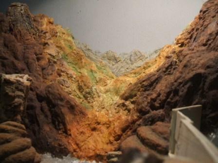

| marino.fusco |

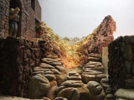

Inserito il - 02 novembre 2012 : 11:49:35 Ciao Fabio e ciao a tutti. Scusate se rispondo un po' in ritardo e grazie ancora Fabio per l'interessamento. Come vi avevo anticipato, la colorazione del fondale è un po' un problemino per me che non ho mai avuto esperienza in questo, ma questo è un passo passo ed è giusto mettere in evidenza anche le pecche che ci possono essere nel corso dei lavori.

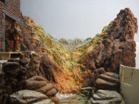

Ho cominciato a colorare lo sfondo utilizzando colori molto diluiti, in modo da poterli sfumare agevolmente durante la fase di colorazione: un colore più scuro per i monti posti verso il primo piano, e schiarendo verso lo sfondo. Il risultato non mi soddisfa, anzi questa prima colorazione (anche se incompleta) ha messo in evidenza delle pecche sulle montagne poste sullo sfondo che intendo correggere ( e che sto giù correggendo).
Penso che per la colorazione, utilizzerò il metodo classico, cioè partirò da colore di fondo più scuro e meno diluito per poi schiarire pazientemente. In questo modo dovrei mettere un po' più in evidenza alcuni dettagli.
Allego le foto poi possiamo affrontare la discussione. Ciao a tutti

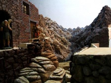

Inserito il - 22 ottobre 2012 : 22:39:33 Ciao a tutti Vi mostro le ultime foto.
