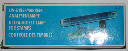

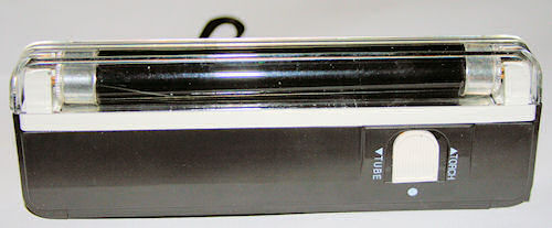

Però, visto che non tutti abbiamo gli stessi gusti (fortunatamente), consiglio di provare un piccolo tubo di wood che vendono nei negozi dei cinesi.
Questa lampada serve per vedere la fluorescenza delle banconote per individuare quelle false.
31,85 KB
A dispetto delle sue dimensioni la lampada può illuminare benissimo 5-6 mq. di superficie.
29,8 KB
Ovviamente bisogna sostituire le batterie con un piccolo alimentatore da 5-6 volt.
