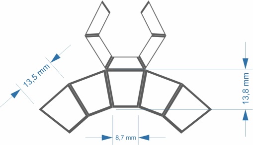

Buongiorno a tutti. Visto il periodo di forzato "ritiro" casalingo, vorrei sfruttare il momento per realizzare delle lanterne per il presepe per statue Landi da 10 cm. In particolare, vorrei realizzare seguendo le ottime istruzioni fornite da "johabe" nella discussione "lanternine piccolissime" che troverete qui: http://www.presepioelettronico.it/forum/topic.asp?TOPIC_ID=5180
Se qualcuno di voi le ha realizzate (ho praovato ad inviare una mail all'utente "johabe" ma forse quella memorizzata è una mail non più funzionante - la discussione è del novembre 2012) potrebbe gentilmente dirmi; - come si attacca (chiude) il corpo centrale della lanterna (incollando con attack il 5° vetro al 4°??); - come si attacca la parte superiore (una volta chiusi i 5 spicchi superiori attaccati per un lato al corpo centrale) al corpo centrale??; - qualcuno potrebbe suggerirmi le misure per statue Landi da 10 cm. il disegno postato da "johabe" è per statue Landi da 3,5 cm. Certo in un vostro aiuto, resto in attesa di suggerimenti.

Buongiorno Tersa, sì il 5° vetro viene sovrapposto al 4° con attak su tutta la superficie (così non si vedranno bolle). La parte superiore (solo il bordo) si unisce sempre con attak, pochissimo, e molta pazienza (è la parte più difficoltosa, almeno per le dimensioni che ho realizzato). Lampioncini per statue da 10 cm non ne ho mai costriuti, ma ti ho fatto un disegno ingrandendolo in proporzione. Ti ricordo che le piegature vanno prima incise, non tagliate, col taglierino, in modo che la piega venga dritta. Spero di essere stato d'aiuto. Se hai altri dubbi sono a disposizione.

Grazie mille johabe!!!! Approfittando della tua disponibilità, ti chiedo ancora: - quali sono le dimensioni REALI del lampioncino da cui parti per arrivare alle misure che hai segnato in proporzione per statue da 10 cm.?? - qual è l'ALTEZZA TOTALE della lanterna dalla base alla fine della parte superiore (spicchi); - ho stampato la tua immagine (di cui ti ringrazio) ma, una volta stampata, le misure segnate (13,8; 13,5 e 8,7 mm.) non corrispondono (sono più grandi: 2,2;2 e 1,4 mm.) come mai? - come hai realizzato il braccio e, in particolare, la S sotto il braccio?

Scusa, avevo ridimensionato il file non pensando che avresti dovuto stamparlo. Ti allego un pdf (dovrebbe essere in scala). Purtroppo non riesco a trovare le dimensioni originali. Queste le ho ricavate da quelle che avevo per i pastori da 3,5. Fammi sapere.

Johabe scusami ancora. Ma come fai a realizzare questi disegni COSI' PERFETTI?? Usi un programma particolare o altro? Ti sarei davvero grato se mi fornissi una risposta. Grazie anticipatamente Antonio

| Li puoi realizzare con qualsiasi programma di grafica vettoriale o CAD. In quel caso avevo utilizzato una vecchia versione di Corel Draw. |

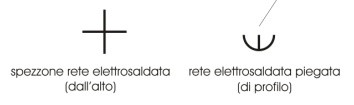

 7,56 KB potresti gentilmente dirmi che TIPO di RETE ELETTROSALDATA hai usato alla base dei lampioncini: - le MAGLIE della rete che MISURA hanno; - puoi consigliarmi dove acquistarle?? - COME l'hai attaccata alla base della lanterna (Attack, altro….)?? Grazie e Buona Pasqua

| Io avevo utilizzato uno spezzone di rete che avevo ma non vale la pena acquistarla, credo la maglia fosse di 1 cm, ma puoi utilizzare anche del filo di rame saldandolo a forma di croce con le dimensioni che ti necessitano. Poi, una volta piegato in modo che le estremità combacino con gli angoli alla base della lanterna, lo incolli con attack. |
