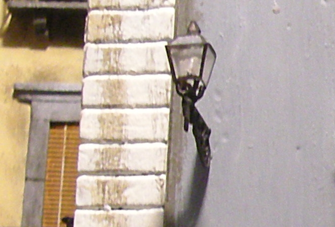

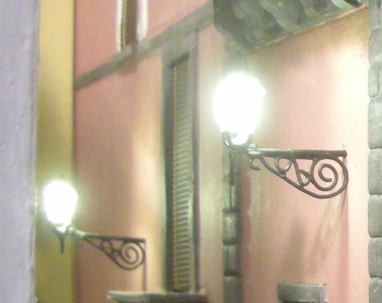

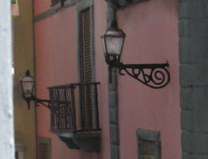

Questi sono i lampioncini che ho realizzato per il presepe dell'anno scorso (pastori da 3,5 cm Landi)
193,99 KB
195,78 KB
146,73 KB

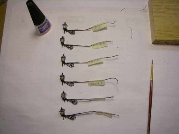

186,55 KB

Sono senza parole.....come li hai fatti??? Voglio sapere e penso che come me parecchi....spiega spiega
johabe
59 Messaggi
Inserito il - 11 novembre 2012 : 21:49:53  Mostra Profilo Invia a johabe un Messaggio Privato  Rispondi Quotando

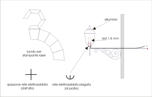

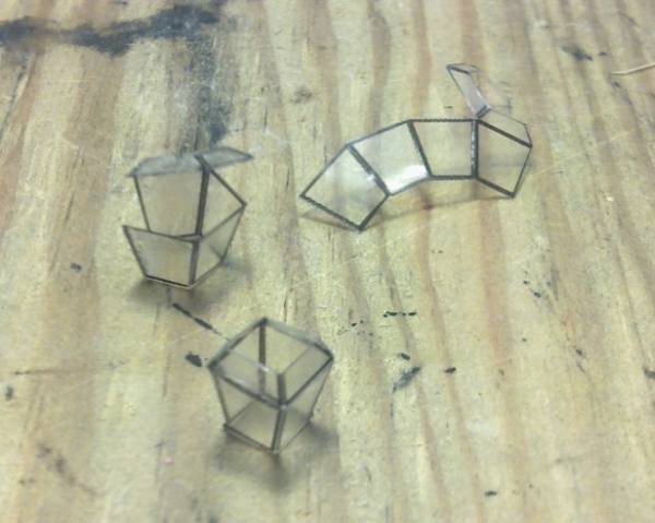

Li ho stampati su foglio lucido per stampanti laser, la "base", cioè la parte che sostiene il lampioncino, è di fil di ferro, che serve anche da conduttore elettrico per uno dei due poli di un led ultraluminoso da 1,8 mm.
Se ce la faccio più tardi o domani posto i disegni così capirai meglio.
johabe
59 Messaggi
Inserito il - 11 novembre 2012 : 23:07:09  Mostra Profilo Invia a johabe un Messaggio Privato  Rispondi Quotando
Eccoli
41,66 KB
190,79 KB

ciao Sabraxas di tuoi lanterne non posso dire niente ,perche luminosità di lampadina e troppo forte,,,,non si vede struttura di lanterna ...invece lavoro di Johabe perfetto...
Inserito il - 12 novembre 2012 : 09:21:05  Mostra Profilo Invia a carlito un Messaggio Privato  Rispondi Quotando
è vero Sabraxas, forse potesti fare una foto a lanterna spenta così si vede meglio la struttura...

Le lanterne fatte da johabe sono fantastici, mi resta il dubbio se illuminano si surriscaldano e brucia la plastica.
johabe
59 Messaggi
Inserito il - 12 novembre 2012 : 11:15:14  Mostra Profilo Invia a johabe un Messaggio Privato  Rispondi Quotando
No no, è un led, non arriva ad una temperatura tale da bruciare la plastica.

ho seguito questo passo. L'unica differenza è che ho stampato l'immagine dei piani in bianco e nero con una semplice stampate. Ho preso la plastica trasparente rigida che si usa per le confezioni delle camice e l'ho poggiata sulla stampa, poi con una penna ho ricalcato sulla plastica riportandovi il disegno sottostante ed alla fine l'ho ritagliata. Con questo passo è stato risparmiato il processo con la carta lucida trasparente per stampanti laser. Un modo molto economico ed appena poco più lungo in termini di tempo. Questo per ovviare anche il problema della reperibilità dei materiali (foglio e stampante per lucidi).
