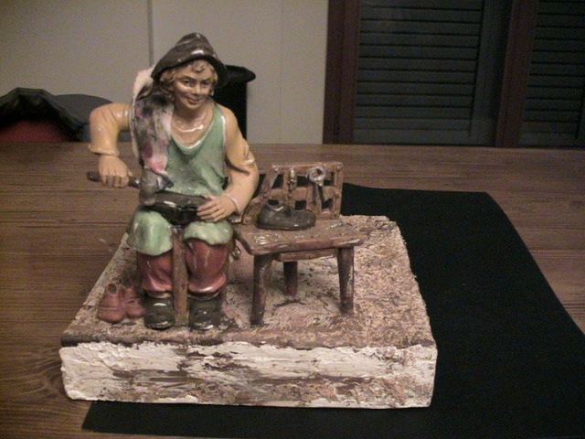

aquisto fabbro da 10 cm con mazza(martello grande con manico lungo)...

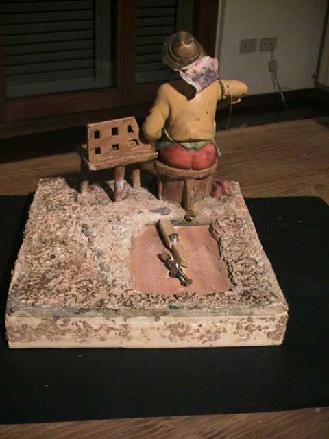

Inserito il - 18 febbraio 2009 : 19:14:43  Mostra Profilo Invia a giovane un Messaggio Privato  Rispondi Quotando
69,25 KB
realizzerei anke questa!la mola... secondo me è più antica di quella degli amici spagnoli

Inserito il - 18 febbraio 2009 : 21:47:53  Mostra Profilo Invia a mecc74 un Messaggio Privato  Rispondi Quotando
Forse ho capito male, ti serve una/due statuina/e per fare il fabbro e il servente entrambe meccanizzate?

Inserito il - 19 febbraio 2009 : 14:39:30  Mostra Profilo Invia a giovane un Messaggio Privato  Rispondi Quotando
si
già un fabbro c'e l'ho
adesso ne cerco 1 con la mazza e 1 ke posso adattare per la mola

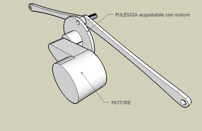

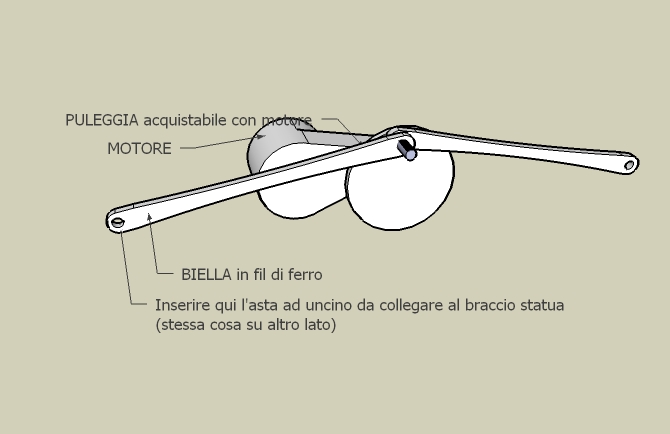

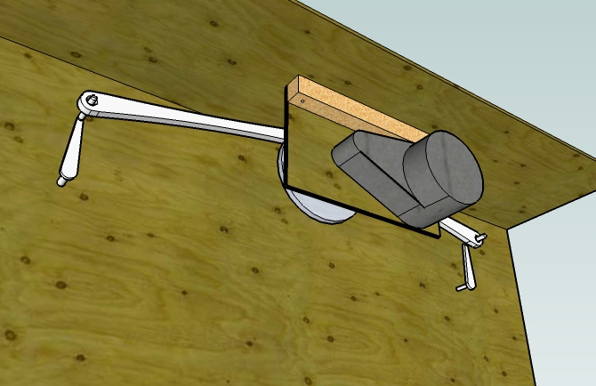

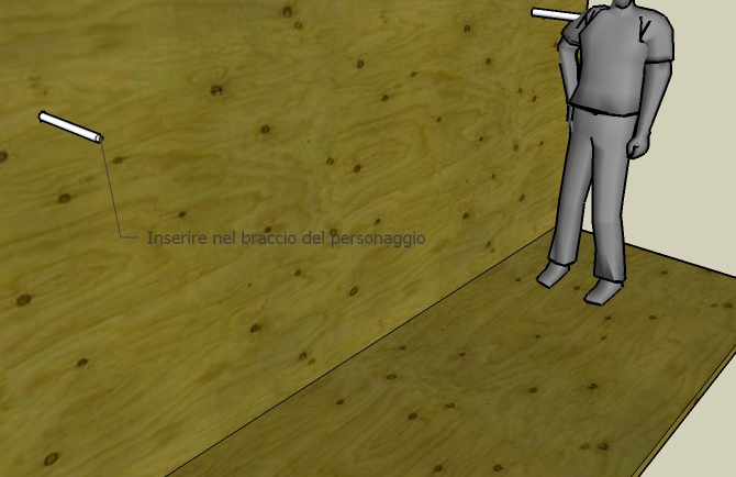

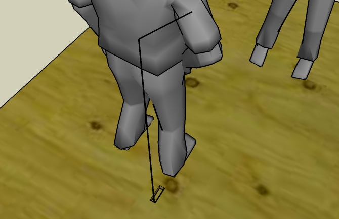

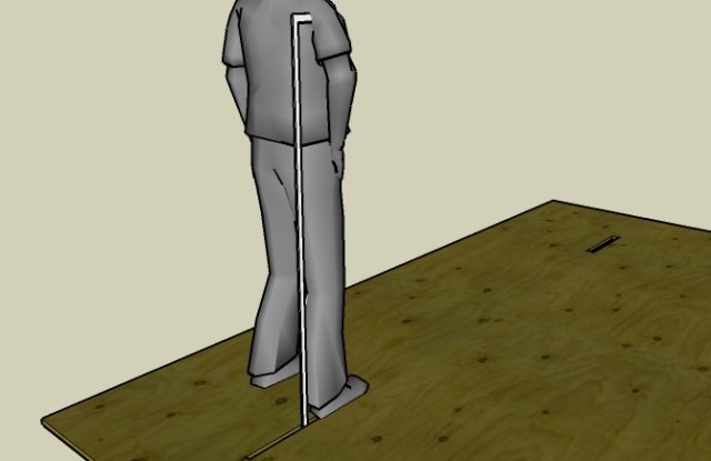

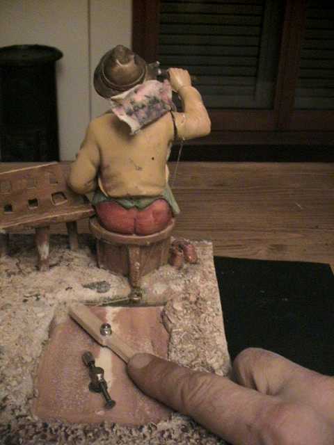

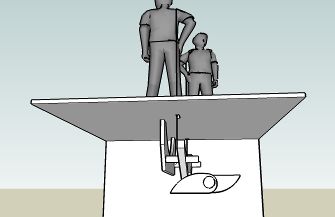

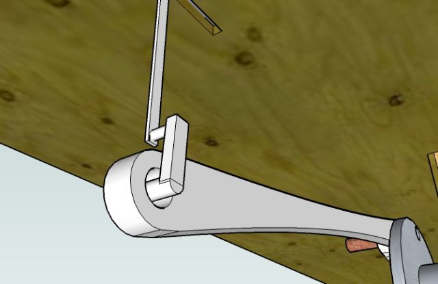

Inserito il - 20 febbraio 2009 : 11:27:44  Mostra Profilo Invia a mecc74 un Messaggio Privato  Rispondi Quotando
Allora di semplice mi è venuto in mente questo...
le bielle le ho fatte così solo perchè si vedano...
poi vedremo come fissare il motore....
hai un minitrapano a mano da modellismo??? NON elettrico, azionamento proprio a mano?
70,09 KB
71,77 KB
62,5 KB
Così com è non posso darti la caduta per gravità dei martelli....spero che qualche altro meccanizzatore possa venire in nostro aiuto

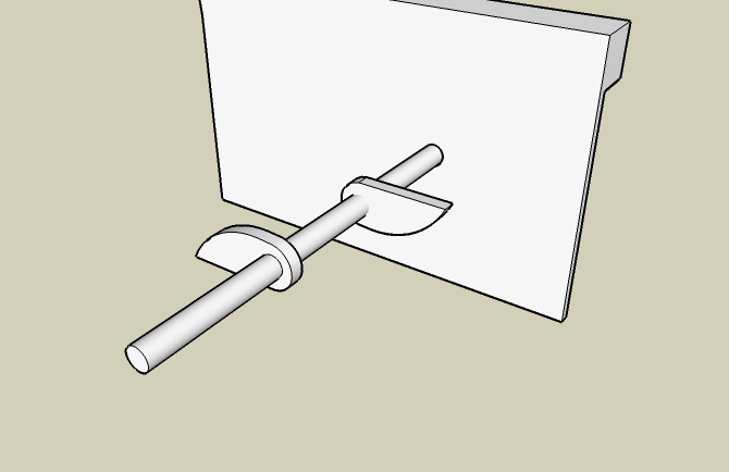

unsando il metodo con albero a camme, bilanciando dovutamente le leve si ottiene l'effetto caduta e si possono movimentare più statue con lo stesso motore però ci vuole un minimo di praticità
esempi:
http://www.presepioelettronico.it/forum/topic.asp?TOPIC_ID=730&SearchTerms=,nativit%E0,in,movimento
http://www.presepioelettronico.it/forum/topic.asp?TOPIC_ID=1190&SearchTerms=,katriele93
17,22 KB

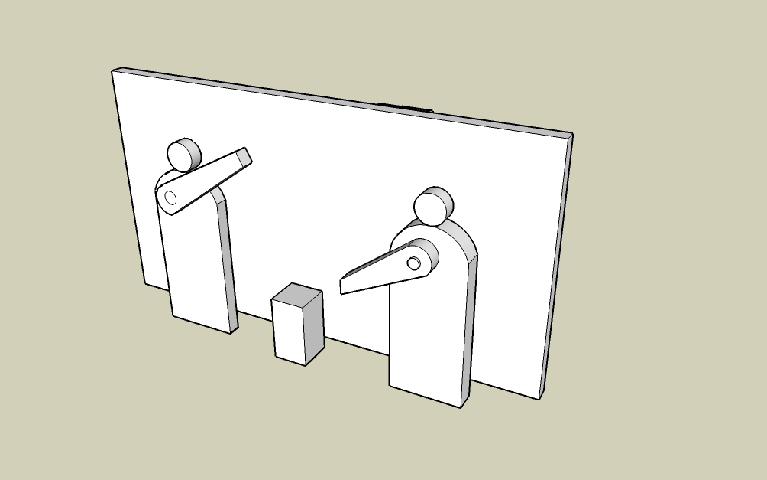

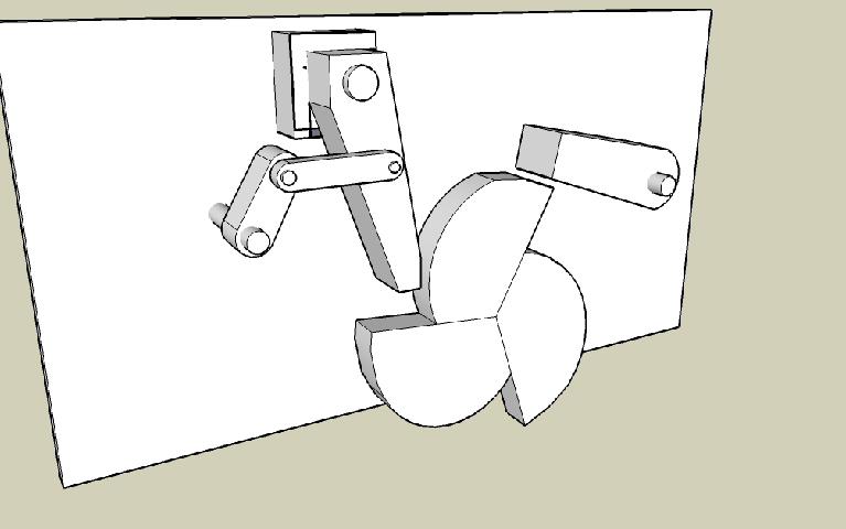

Inserito il - 21 febbraio 2009 : 11:46:57  Mostra Profilo  Visita l'Homepage di magicopresepe Invia a magicopresepe un Messaggio Privato  Rispondi Quotando

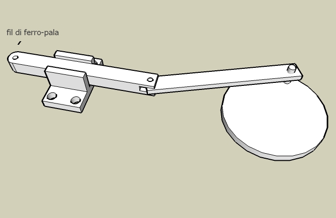

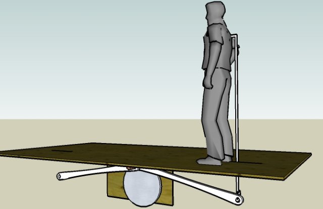

ciao giovane ti posto un progettino su come puoi fare per ottrnere il movimento alternato con la battuta .Ho cercato di trovare la suluzione più semplice visto che non sei praticissimo.x semplificare ti conviene usare il sistema con parete come ho spiegato la scorsa settimana sul forum " EFFETTI SPECIALI"nella discussione personaggi in movimento.
ti consiglio di andartelo a leggere cosi avrai un quadro più completo del tutto e potrai capire meglio il disegno che ti mando
19,83 KB
altra visuale dello stesso
18,12 KB
come vedi i perni con le leve sono direttamente collegati alle braccia
quì io ho disegnato le parti del meccanismo molto massicce per poterle identificare meglio ,naturalmente nella realtà tutto diventa più snello
26,12 KB
ciao e buon divertimento

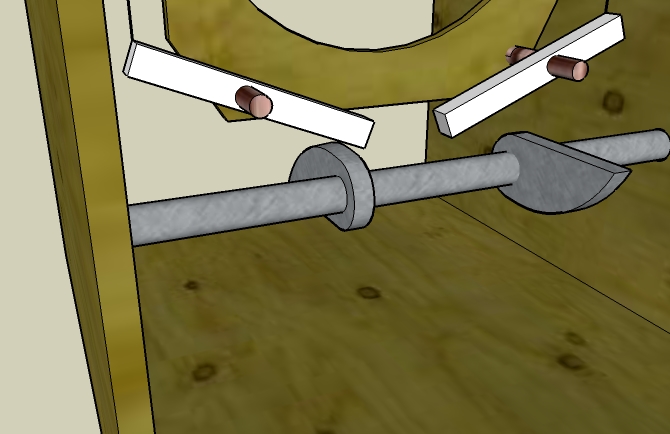

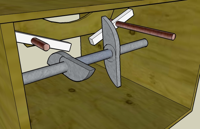

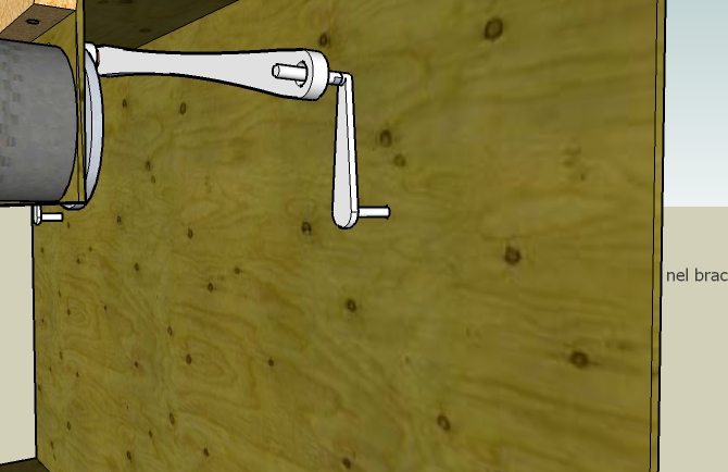

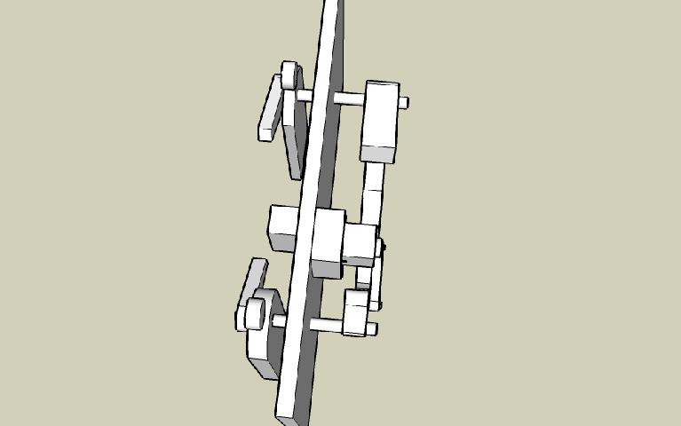

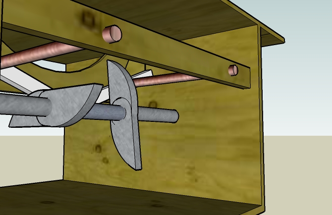

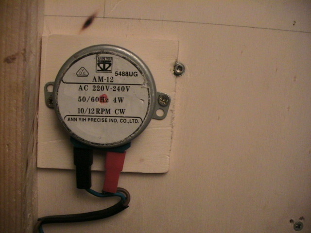

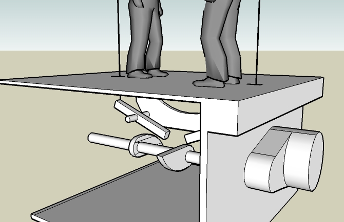

Inserito il - 21 febbraio 2009 : 22:48:49  Mostra Profilo Invia a mecc74 un Messaggio Privato  Rispondi Quotando
continuo i lavori particolari del fissaggio del motore e cinematismi
22,93 KB
28,86 KB
37,47 KB
25,42 KB
31,81 KB
buon divertimento

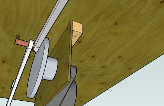

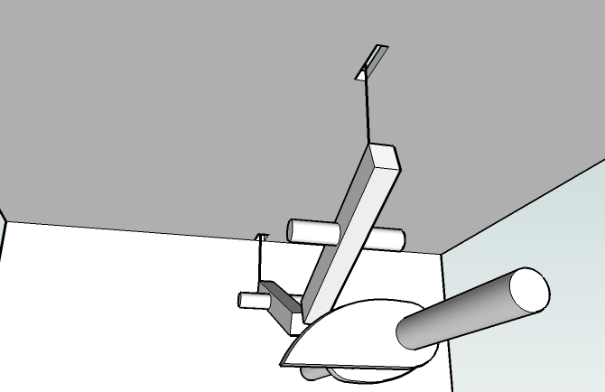

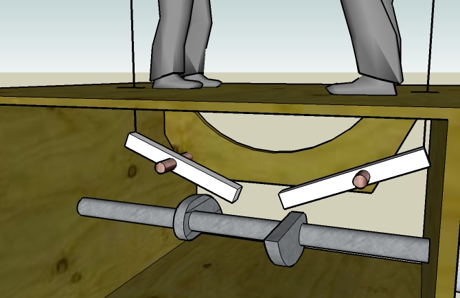

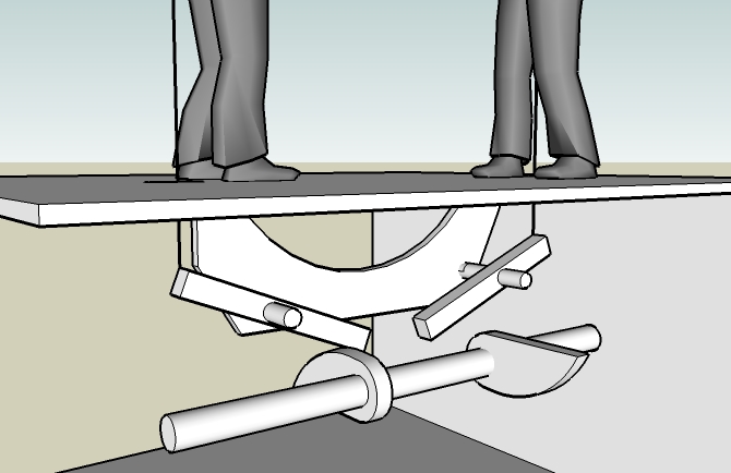

Inserito il - 22 febbraio 2009 : 11:31:40  Mostra Profilo Invia a mecc74 un Messaggio Privato  Rispondi Quotando
rivediamo il concetto di Magicopresepe applicato al mio meccanismo, come si vede NON C'E' UN SOLO MODO DI OTTENERE MOVIMENTI
149,85 KB
127,56 KB
98,88 KB
163,74 KB

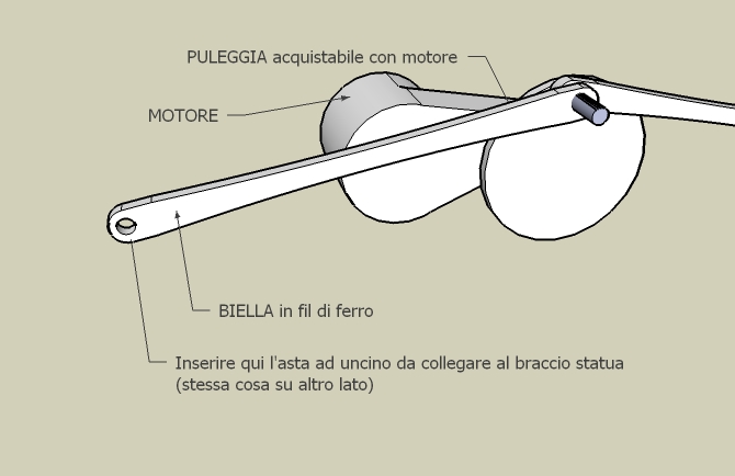

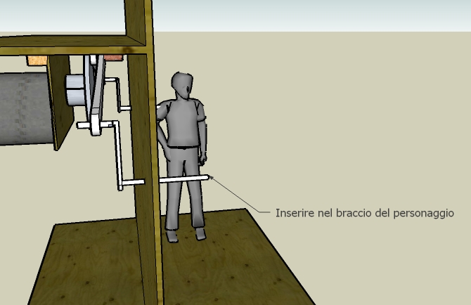

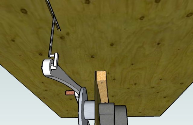

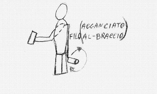

Inserito il - 22 febbraio 2009 : 18:39:47  Mostra Profilo Invia a mecc74 un Messaggio Privato  Rispondi Quotando
Messaggio inserito da SNK
scusa una cosa mecc...ma nella 4° foto del tuo primo metodo non ci dovrebbe essere un perno a metà dell'asta? perchè così com'è probabilmente si muovono le bacchette ma non hanno la forza di tirare il braccio (forse mi sbaglio perchè la meccanica non è la mia specialita)
In sketchUp devo sintetizzare le forme come posso.....cmq se ho capito tu dici una cosa del genere?
51,63 KB
Se è così in questo modo trasferisci il moto circolare della puleggia in rettilineo alternato, ma essendo il braccio da muovere infulcrato nella spalla,l'asta di comando che scende sotto il pavimento percorre un settore di cerchio e nei punti morti, il perno che collega l'asta di comando del braccio e il pezzo, (che per capirci, va solo avanti ed indietro con traiettoria rettilinea),non ha la stessa quota, dal pavimento, che ha nel punto medio del percorso.Con un disegno facevo prima
Per la forza non ci sono problemi trasferisci tutta quella che ti da il motore in ogni caso.

Messaggio inserito da giovane
ma un movimento con motore a camme nn sarebbe più facile da fare?
secondo me è meno macchinoso e più versatile, anche perchè le statue qualsiasi mezzo usi per farle muovere le devi comunque tagliare e snodare, oppure anche crearle da zero (troppo difficile per me)
i metodi sopracitati sono validi ma richiedono più minuterie e tempo per la realizzazione...
anche se in effetti la cosa varia da movimento a movimento l'abero a camme è più utile se la statua deve fare parecchi movimenti differenti assieme, mentre per il fabbro o il falegname (o comunque statue che fanno un solo movimento ripetitivo) conviene usare i metodi sopracitati ( a meno che non si voglia movimentare una sfilza di personaggi tutti insieme con un solo motore)
17,22 KB
raga mi serve sempre la statua....
le statue le compri un po' dovunque magari ti conviene prenderle un po' più grandi che da 10cm perchè sennò impazzisci parecchio per tagliarla..
ti basta scegliere delle sattue che abbiano le braccia in posizione staccata dal corpo così le puoi tagliare il martello te lo fai tu così come la mazza
17,22 KB

Inserito il - 01 marzo 2009 : 10:57:33  Mostra Profilo Invia a giovane un Messaggio Privato  Rispondi Quotando
163,74 KB
[/quote]
scusa mecc ma con questo movimento il braccio non fa un giro circolare e quindi si snoda fino a dietro?

Inserito il - 01 marzo 2009 : 11:17:10  Mostra Profilo Invia a mecc74 un Messaggio Privato  Rispondi Quotando
163,74 KB
[/quote]
Scusa giovane non mi è troppo chiaro cosa vuoi sapere.....con questo sistema il braccio non fa un giro a 360° ma ne farà solo.....60°-70°....bisognerà trovare la giusta lunghezza delle bielle per ottenere il risultato voluto......cmq siamo qua.

ciao ragazzi
il movimento rotatorio potrebbe risolversi in questo modo
io col disegno non sono tanto bravo però l'idea la posso dare
28,96 KB
non so se è utile il mio suggerimento
salutoni dal
passero
Inserito il - 01 marzo 2009 : 14:11:55  Mostra Profilo Invia a mecc74 un Messaggio Privato  Rispondi Quotando
Tutto è utile passero
Inserito il - 01 marzo 2009 : 14:15:13  Mostra Profilo Invia a mecc74 un Messaggio Privato  Rispondi Quotando
Ecco un sistema a cammes che mi è venuto in mente.
41,57 KB
47,82 KB
70,02 KB
94,98 KB
96,32 KB
139,75 KB
105,7 KB
130,42 KB
Naturalmente manca un supporto, altrimenti non si sarebbe visto nulla
Il principio di funzionamento è questo le cammes possono essere aumentate.
151,15 KB
132,93 KB
Modificato da - mecc74 in data 01 marzo 2009 15:23:07

Ecco come ho realizzato il movimento del calzolaio,partendo da una statuina statica a cui ho tagliato un braccio,lo stesso principio è valido anche per il fabbro ,ecc,ecc
127,26 KB
83,84 KB
28,14 KB
25,3 KB
Modificato da - brontolo in data 02 marzo 2009 21:28:44
Inserito il - 02 marzo 2009 : 22:03:15  Mostra Profilo Invia a mecc74 un Messaggio Privato  Rispondi Quotando
Ottimo brontolo.
