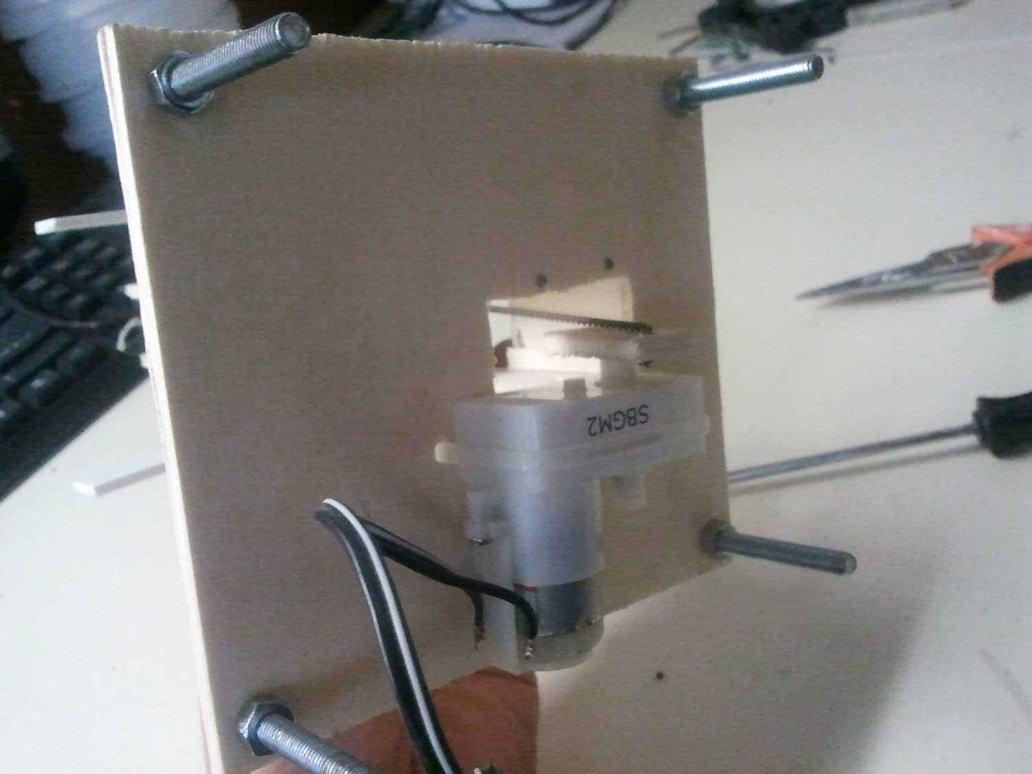

Inserito il - 07 marzo 2011 : 21:07:37 come suggerito da magicopresepe ho sostituito il materiale usato per i giunti; al posto del compensato che si stava usurando veramente in fretta ho utilizzato della bachelite (si trova in pannelli spessore 3 o 4 mm) che è veramente dura (anche da tagliare). ho provato a fare un altro video del funzionamento, diciamo che ho definito i movimenti che la statua deve fare: deve inginocchiarsi su una gamba e nello stesso tempo deve portare all'indietro l'altra gamba (poi pensero alle braccia). E' veramente incredibile la quantità di problemi in cui ci si imbatte anche per un semplice movimento come quello che voglio io. Piu o meno credo di esserci, anche se mi rimangono da risolvere qualche problema dovuto agli attriti e a qualche impuntamento durante il funzionamento. Video : http://www.youtube.com/watch?v=nT2RoqOy-58
orlando82 |
Inserito il - 07 marzo 2011 : 19:21:46 INVIATO DA NETSEFER Buona sera a tutti, mi chiamo Antonio e sono nuovo del forum, anche se nu diletto da un paio di anni nella costruzione di presepi (faccio parte anche di una associazione). Finita la presentazione passo al dunque ... ho provato a cercare nel forum qualche notizia sulle statue meccaniche, sui meccanismi per farle muovere etc, ma mi pare di capire che è un argomento, che a piu riprese, viene spesso afforntato e poi abbandonato.
Non so se faccio bene a scrivere qui ma ci provo ... quest'anno ho deciso assieme ad altre persone della mia associazione di affrontare il discorso presepe meccanico, ho cominciato ad informarmi e a fare le prime prove, per cui volevo condividere le mie riflessioni con qualcuno (voi) sicuramente piu esperti di me, magari per trarne esperienza. Questo pomeriggio ho assemblato velocemente una prima prova di movimento
![]() Immagine:
 64,28 KB
 79,13 KB
qui ho messo un filmato del funzionamento http://www.youtube.com/watch?v=2_Lutc-_TSg
Certo non è una cosa rafinata e rifinita, ma è solo un esperimento |

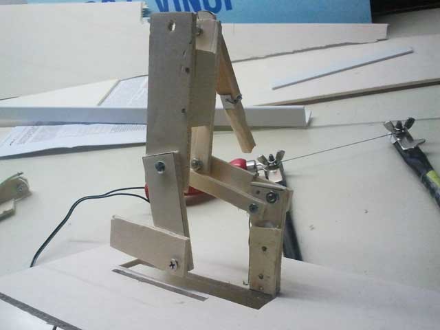

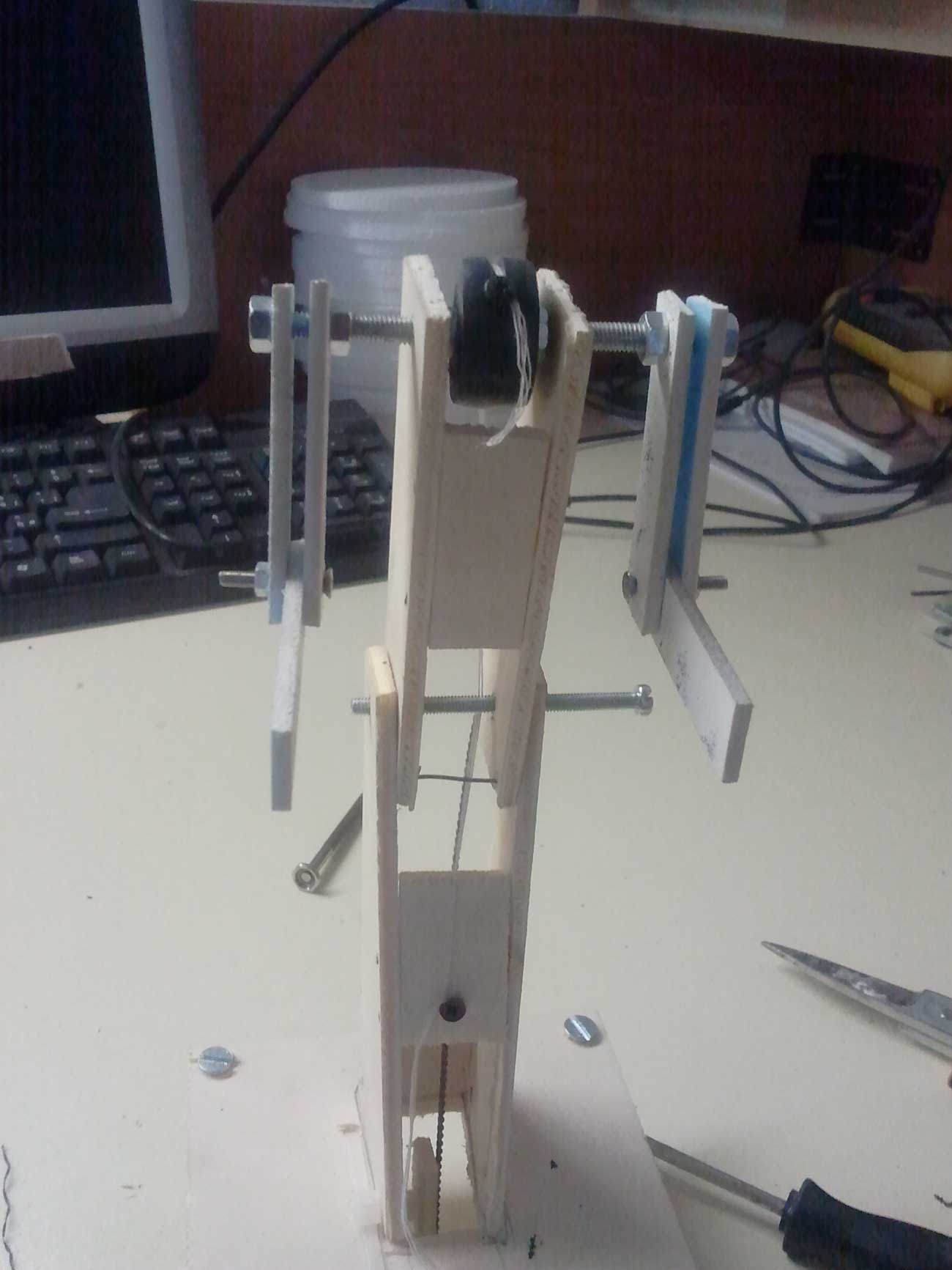

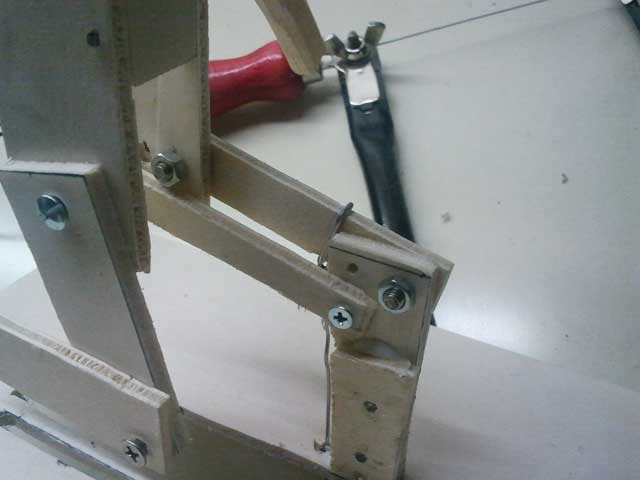

netserfer |

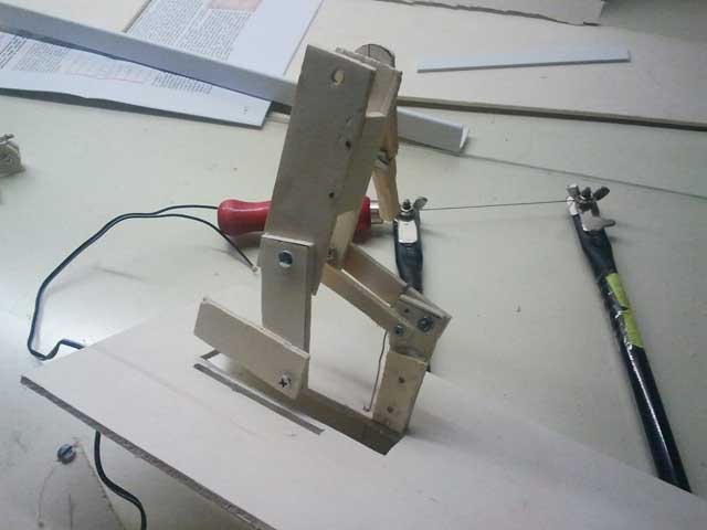

Inserito il - 03 marzo 2011 : 20:25:25 Oggi ho continuato anche io con gli esperimenti con le statue meccanizate. In particolare voglio realizzare un re maggio che si inginocchia davanti al bambinello. le foto indicano le prime prove (la statua è della misura 20 cm circa).
 19,68 KB
 18,59 KB
la gamba sinistra ha quel particolare meccanismo per permettere al busto di restare verticale anche quando inginocchiata.
 20,84 KB

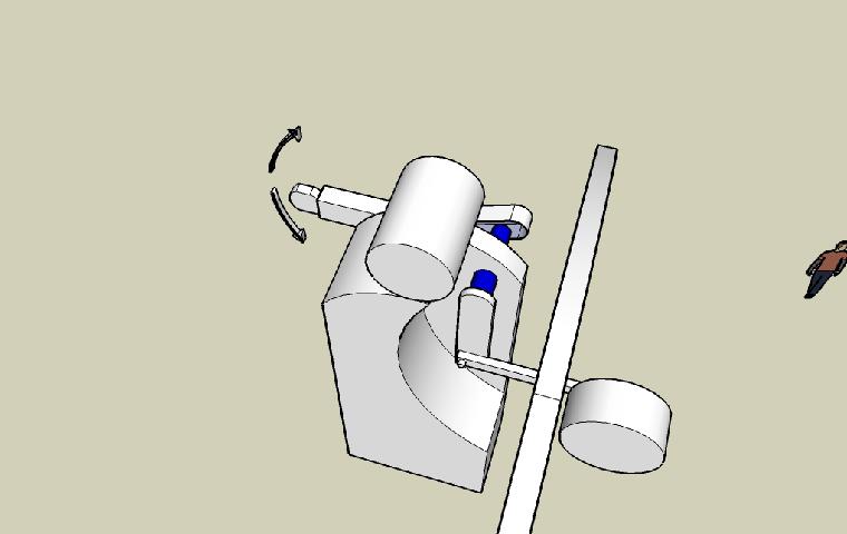

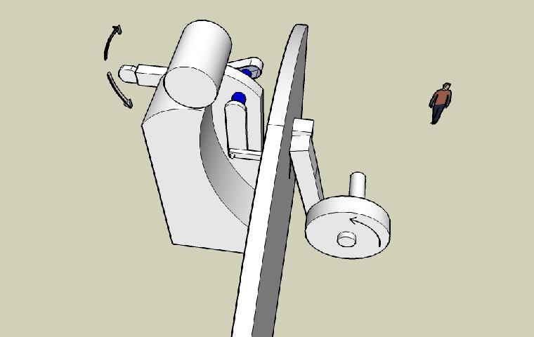

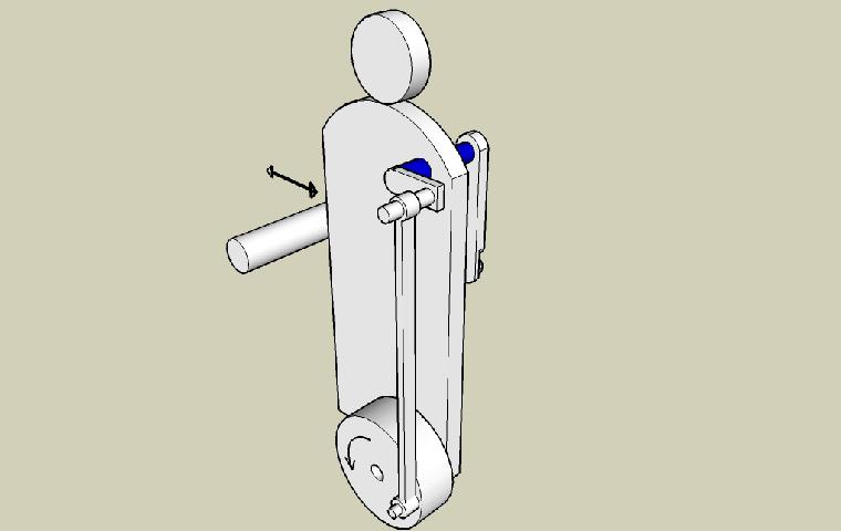

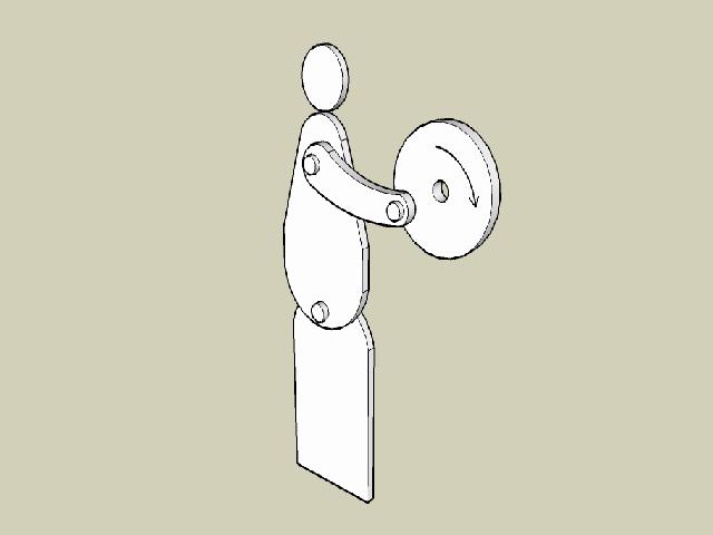

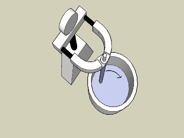

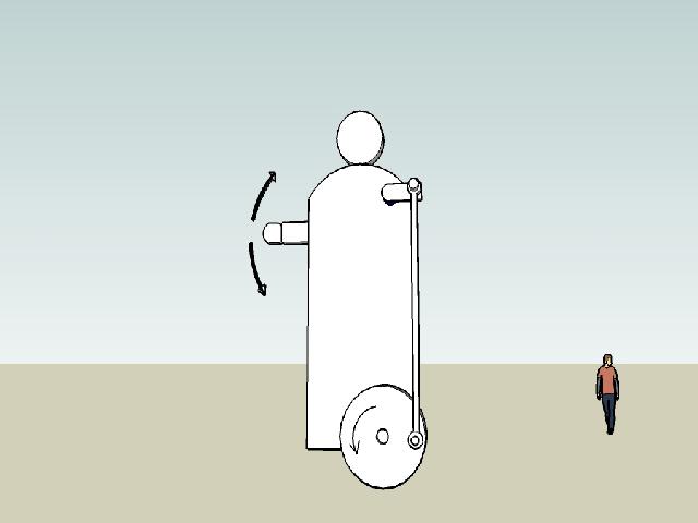

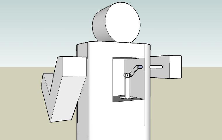

Inserito il - 19 maggio 2009 : 00:47:38 Ciao a tutti ho preparato degli altri schizzi x riprendere il discorso che avevo lasciato in sospeso tempo addietro,sui primi passi x la costruzione dei movimenti.Voglio ribadire che io do solo degli spunti x coloro che hanno voglia di fare ma hanno poca esperienza ma voglio anche dire loro:non limitatevi a quello che vedete quì, x ogni esempio che io faccio, cisono una miriade di altri modi x ottenere lo stesso risultato quindi,provare e sperimentare sempre.Allora eravamo rimasti all'uomo che sega,ora vediamo come può essere migliorato. questo movimento come altri che abbiamo visto si possono ottenere anche movimentando il busto anzichè il braccio rendendo il movimento più naturale.
 16,64 KB questo movimento è particolarmente indicato per esempio per la donna che lava,l’uomo che pialla. Naturalmente il braccio non deve essere rigido al corpo ma deve poter seguire l’appoggio di lavoro Per completezza vediamo il soggetto anche dall’altra parte
 13,3 KB

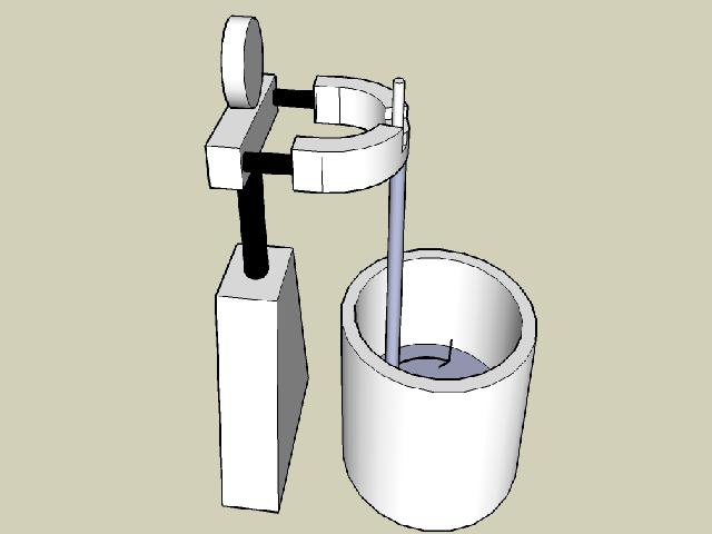

ci sono poi dei casi in cui la statua non ha un movimento autonomo ma si limita a seguire il movimento di un attrezzo o di un macchinario dando però l’impressione che sia lei stessa a creare il movimento. L’esempio più conosciuto è quello della polentaia che vediamo qui sotto
 20,31 KB
in questo caso il bastone è fissato al fondo della pentola che gira per cui durante la rotazione si trascina dietro la parte superiore del corpo della statua.Tra la base e il torace e tra il torace e le braccia sono posizionate delle molle o dei fili armonici (nel disegno sono le parti colorate di nero) che permettono alle varie parti di muoversi tra loro.Vediamo anche più lateralmente la stessa immagine
 19,34 KB

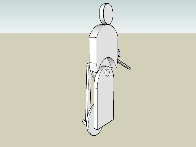

un’altra statua con movimento indotto molto usata specialmente nei presepi popolari è quella dell’arrostitore della porchetta o nel caso di presepi dei mestieri di una volta, dell’uomo alla sgranatrice o alla macchina che pigia l’uva
 12,47 KB
anche in questo caso è la macchina che genera il movimento mentre la statua si limita a seguirlo. Torniamo ora ancora per un momento alle statue con movimento proprio e vediamo un’altra possibilità,
 21,08 KB

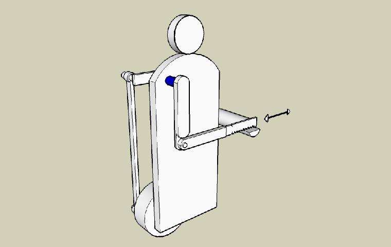

questo movimento in cui è tutta la parte superiore del corpo che si muove si può utilizzare per l’uomo che falcia oppure x la donna che spazza, che batte i tappeti ecc.ecc

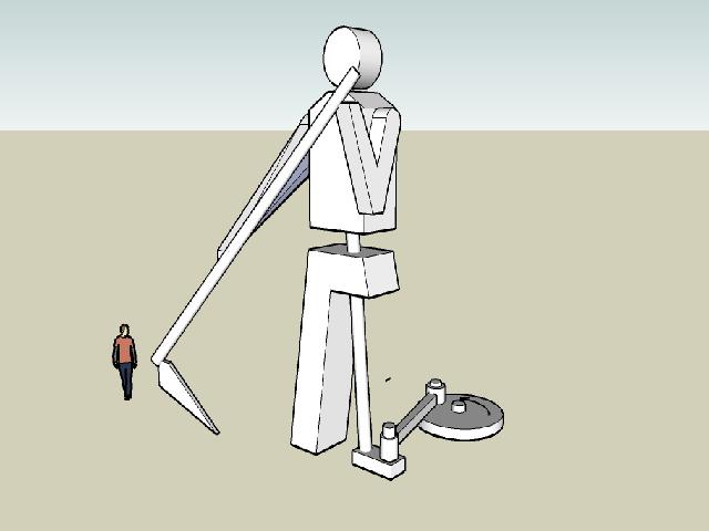

cominciamo ora a vedere i movimenti di rimando ossia quando una parte che si muove provoca il movimento di un’altra parte del corpo.
 11,48 KB
si parte sempre con il motore che dà il movimento principale alla statua,questo movimento come vediamo nell’immagine successiva provocherà un secondo movimento
 11,92 KB
come possiamo intuire dal disegno, la variazione di posizione del busto rispetto alla base della statua provocherà,tramite l’asta di rimando,una variazione di posizione del braccio rispetto il busto stesso questo è il concetto di base x ottenere più movimenti contemporaneamente.Per rendere l’idea nel caso specifico del disegno(che è proprio il più semplice) il movimento che ne risulterà sarà quello della donna che stende i panni sul filo cioè inclinando leggermente il busto in avanti le braccia scenderanno a raccogliere i panni nel cesto,mentre inclinandolo leggermente all’indietro le braccia arriveranno sopra la testa x stendere. Modificando la distanza tra i vari fulcri, potremo decidere la quantità di movimento che vogliamo ottenere. Per adesso mi fermo quì, la terza puntata la faremo più avanti (sempre che ci sia qualcuno a cui interessa),se vi ho annoiato, vi prrrrrego fermatemi. ciao a tutti e alla prossima (forse).....

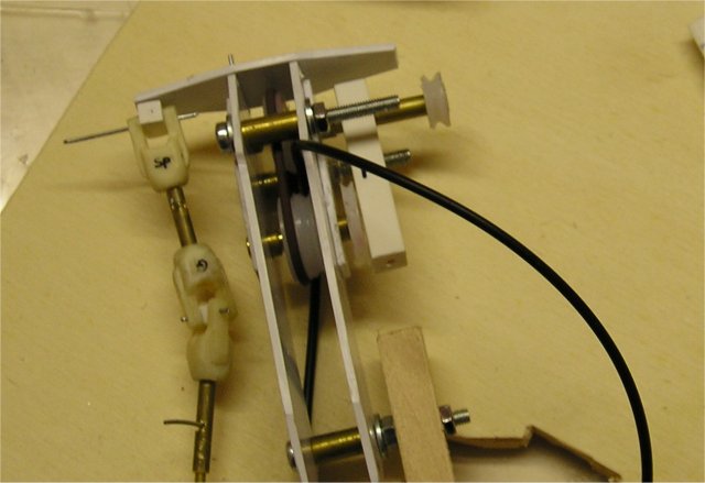

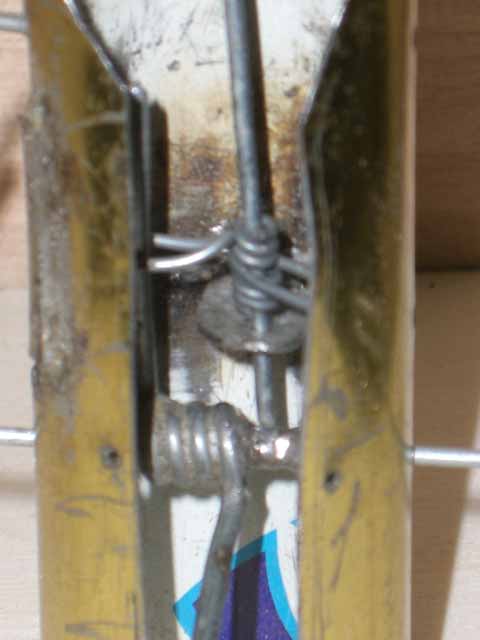

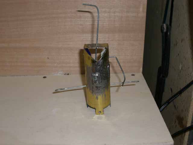

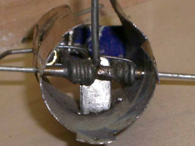

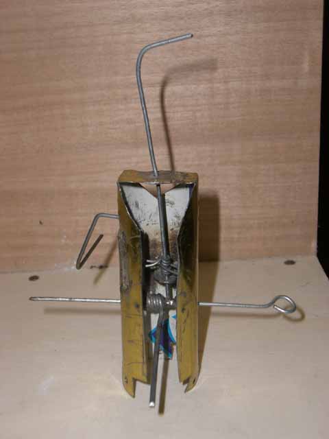

Inserito il - 13 marzo 2009 : 18:02:27 Ho trovato il tempo per fare qualche foto ad un automa che uso come riferimento quando costruisco le figure. Trattasi della base per costruire una figura seduta che, mentre la macina gira, con il braccio sinistro simula il movimento di presa e caduta del grano nella macina stessa mentre il braccio di destra che è snodato è fissato alla macina simulandone la spinta per farla ruotare. Per questo tipo di figura servono 2 motori uno per il personaggio e l'altro per far girare la macina posta frontalmente.
 17,78 KB VISTA FRONTALE
 20,28 KB VISTA DA DIETRO
 23,37 KB
PARTICOLARE DELL'INTERNO - SULLA SINISTRA L'ASTA CHE FA MUOVERE IL BRACCIO SX
 22,27 KB
PARTICOLARE DELL'ASTA CHE FA RUOTARE LA TESTA Immagine:
 22,31 KB VISTA DA SOTTO - LA PLACCHETTA CHE VEDETE SERVE PER TENERE IN ASSE L'ASTA DELLA TESTA E CONSENTIRNE LA ROTAZIONE L'ASTA VERTICALE, CHE VA' ACCORCIATA E' QUELLA CHE VA' COLLEGATA AL SISTEMA DI CAMME SOTTOSTANTE
Un tirante solo = due movimenti testa e braccio terzo movimento e dato dalla macina che mentre gira trascina il braccio destro. |

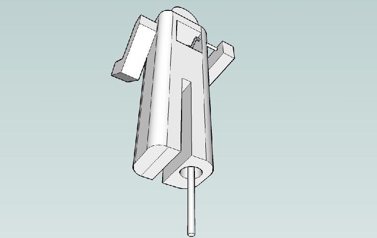

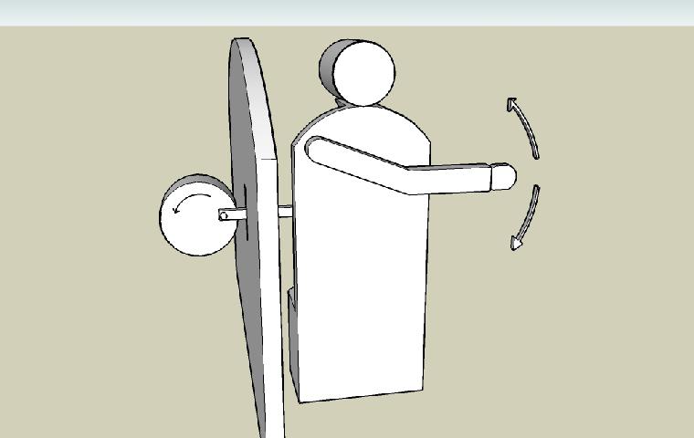

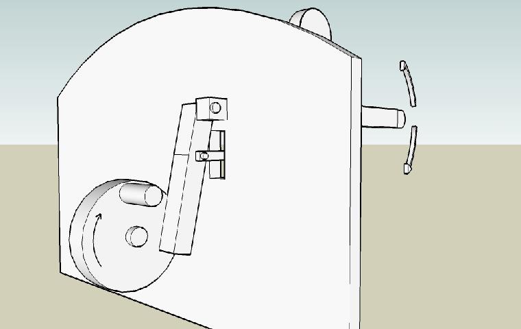

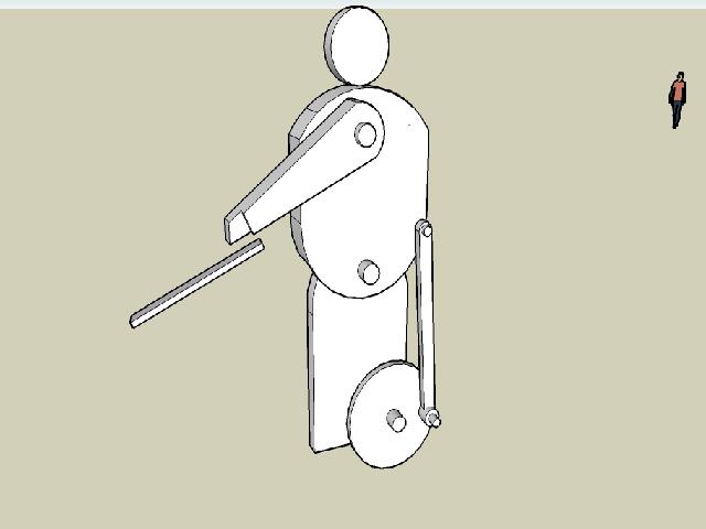

Inserito il - 20 febbraio 2009 : 02:12:39 a rieccomi il tempo è sempre tiranno ma sono riuscito a buttare giù qualche schizzetto,naturalmente questa è solo una traccia ,una tra le molteplici possibilità che si possono utilizzare.Spero comunque che possano essere d'aiuto a chi vuole cimentarsi per le prime volte con i movimenti
 11,81 KB
vediamo lo stesso disegno da un'altra angolazione
 12,8 KB
questi sono x movimenti continui del tipo " pescatore,uomo del pozzo, tosatore delle pecore,ovvero tutti i movimenti che non hanno bisogno della battuta. quì il personaggio è molto stilizzato ma credo che possa dare l'idea,naturalmente il motore che in questo esempio io ho posizionato alla base della figura, nella realtà andrà a finire sotto il piano del presepe. nel caso che non si possa o non si voglia avere il motore sotto, solitamente si utilizza il sistema di posizionare li soggetto nelle vicinanze di una costruzione che poi farà parte del paesaggio
 20,11 KB
altra vista dello stesso
 21,21 KB
negli ultimi due disegni, tanto per fare un'esempio la staccionata stizzata che io ho messo alle spalle del personaggio, nella scenografia può essere trasformata che ne so ,in una roccia oppure nella parete di una bottega. Vediamo ora come ottenere il movimento di elevazione seguita da uno scatto veloce quello x dire del fabbro, dell'uomo con l'accetta ecc.ecc.
 22,01 KB
vediamo anche dall'altra parte
 24,33 KB
nel succitato movimento,se il braccio non è abbastanza pesante da avere un ritorno convinto è meglio prevedere una molla anche blanda che aiutilo stesso a tornare indietro.
per statuine del tipo uomo che sega, che pialla ,donna che tira la pasta col mattarello, il movimento di base che eventualmente poi viene modificato all'occorrenza lo possiamo vedere nei prossimi schizzi
 16,85 KB
altra visuale
 17,65 KB
si può notare che è stato aggiunto uno snodo all'altezza del gomito che permette all'avambraccio di strisciare avanti e indietro .
nel caso avessimo delle statuine abbastanza grandi, direi almemo 12,15 cm possiamo utilizzare anche il sistema (nel caso la fattezza del soggetto lo permetta) di scavare da dietro la stessa e praticare dei fori per far passare le leve o i fili
 18,68 KB
angolazione 2
 18,67 KB
le statue si riescono a scavare facilmente con uno di quei elettroutensili che portano una piccola fresa sulla punta, ma se non si ha un po di dimestichezza con questi accessori è meglio optare x le altre soluzioni perchè un'approccio sbagliato può essere anche pericoloso. per adesso mi fermo quì spero che il mio piccolo contributo possa essere d'aiuto a qualcuno,comunque a coloro che si apprestano ad iniziare il percorso della costruzione delle statue in movimento,voglio dare un ultimo consiglio;quando utilizzate un soggetto con movimento ,siate certi che sia affidabile,non utilizzate cose che abbiano un funzionamento incerto,se c'è anche una piccola possibilità che possa creare problemi state sicuri che lo farà ed è poi molto seccante dover mettere le mani nel presepe dopo che lo si è finito anche perchè non è detto che darà problemi una volta soltanto. ciao a tutti ,alla prossima. |

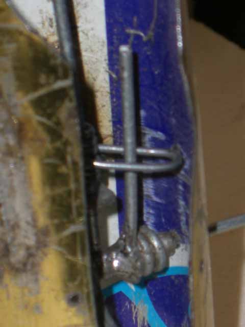

Inserito il - 13 febbraio 2009 : 20:46:53 Forcella autocostruita con barrette di plastica quindi replicata in resina.....nel caso specifico lo snodo non da problemi in quanto il braccio è folle e segue solo il movimento |
