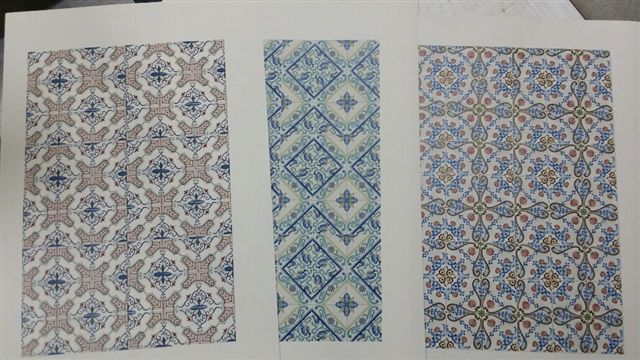

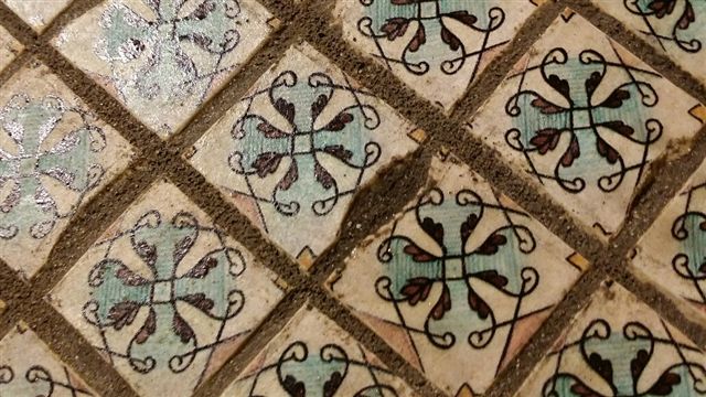

dopo il post sulle riggiole ecco un breve tutorial , la realizzazione è molto semplice e il risultato è garantito
Materiale occorrente:

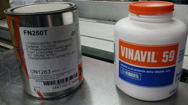

colla vinavil
compensato (multistrato 4 mm)
cemento a presa rapida (io uso quello della mapei)
fondo turapori trasparente (o vernice)
cercate in internet nei produttori di mattonelle classiche napoletane dei file grafici delle stesse
con un qualsiasi editor di testi o programma di grafica componeteli in un foglio A4
stampate su un cartoncino non troppo spesso

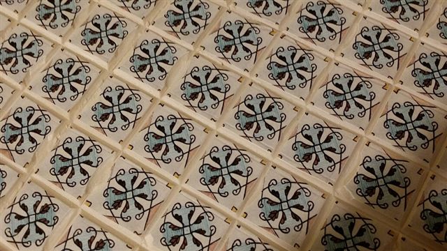

attaccate con la colla vinavil il cartoncino sul compensato in base all'effetto di posa voluto e attendere la competa asciugatura

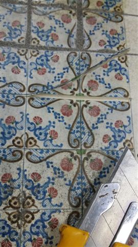

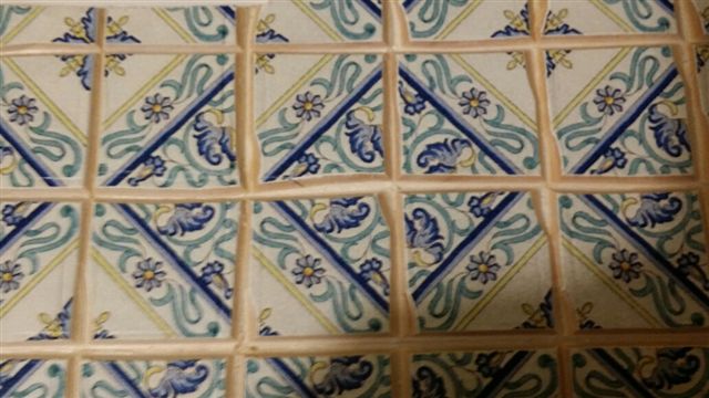

intagliate con il taglierino delle V tra le commessure delle riggiole e sempre con il taglierino simulate delle rotture di spigoli... aiuterà a dare l'effetto di antico

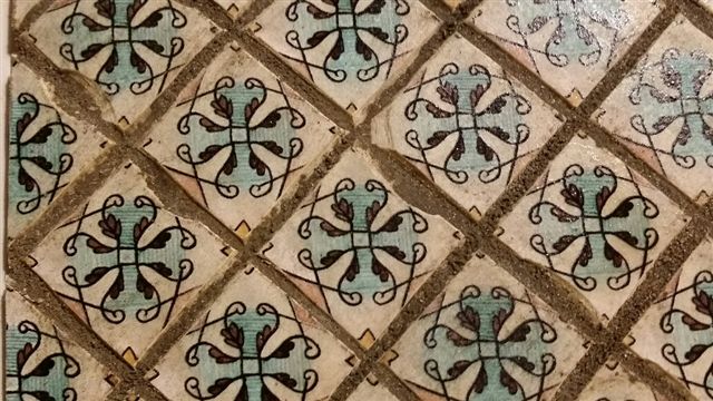

versate del cemento a presa rapida asciutto sulle riggiole... pulendo il materiale in eccesso con la mano, come se si volesse lucidarle (non usate pennelli perchè va via tutto)
spruzzare acqua con uno spruzzino e lasciare asciugare
dopo l'asciugatura verniciare con fondo turapori per legno, da un effetto opaco invecchiato, se volete l'effetto lucido usate della vernice lucida.
Ovviamente tutto questo è possibile realizzarlo anche su altro supporto ma con il compensato l'effetto finale è garantito.
Se qualcosa non è chiaro chiedete pure

Inserito il - 15 dicembre 2014 : 17:08:08  Mostra Profilo Invia a carlito un Messaggio Privato  Rispondi Quotando
grazie, ottimo tutorial...da provare!
Inserito il - 15 dicembre 2014 : 19:21:50  Mostra Profilo Invia a codman un Messaggio Privato  Rispondi Quotando
Oh... finalmente!!!
Beh, complimenti... l'effetto è strepitoso e il procedimento non sembra troppo complicato!
Grazie per la spiegazione
