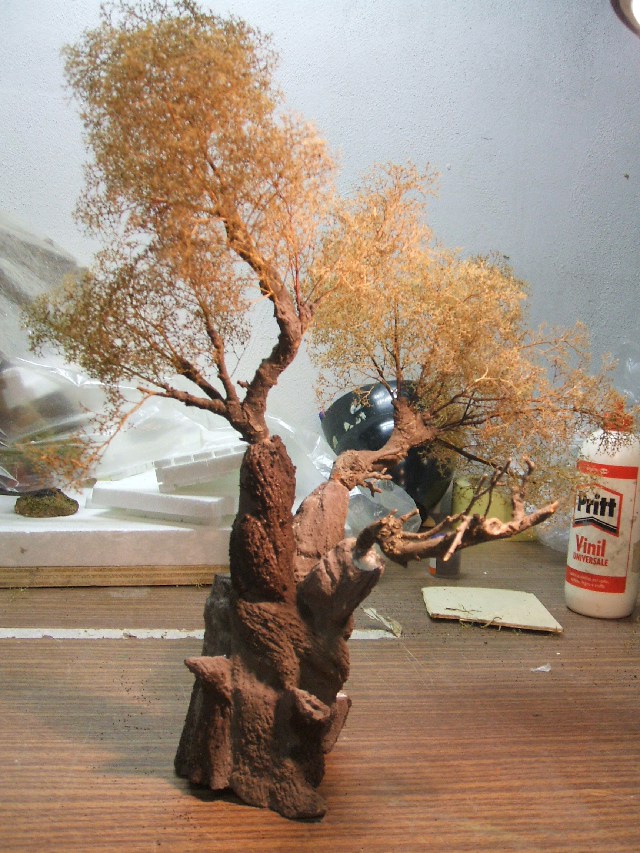

Riprendiamo.
Ho deciso di usare materiale naturale. Col polistirolo sarebbe molto più lungo costruire i rametti, ma ovviamente tutto si può fare (non c'è limite alla fantasia). Bisogna avere solo tempo in più a disposizione.
Uso i rametti di Carpino da siepe (secchi) perchè sono bei duri e hanno la distanza fra gli internodi fogliari molto breve.
Con il trapanino faccio dei fori sui rametti e inserisco la Teloxis.
Prima di incollare definitivamente il rametto, devo testare l'effetto delle foglie (meglio prevenire che curare).
Per le foglie non so ancora cosa utilizzerò (speriamo di avere qualcosa di simile alle foglie dell'ulivo)
Per il momento il tronco principale è stato solo riempito con stucco e un po' di colore (come ho già detto sotto c'è polistirolo).

Inserito il - 13 aprile 2014 : 18:44:52  Mostra Profilo Invia a marino.fusco un Messaggio Privato  Rispondi Quotando
Ciao a tutti.
Scusate.
Riprendo il passo passo (tra mille affanni).

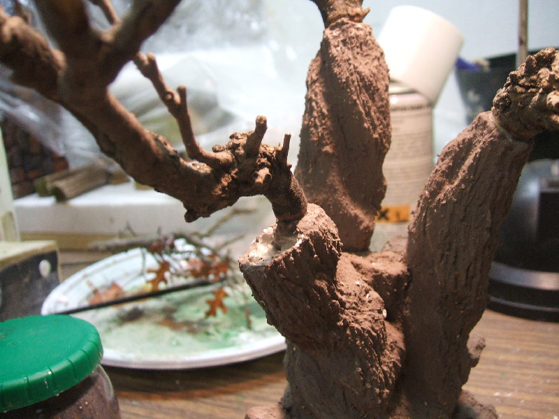

Riduco il tronco per ccreare le spine per l'inserimento.
clicca per ingrandire
127,97 KB
Questo tronco avrà un ramo abbastanza spoglio.
Lo scavo un po' per invecchiarlo.
94,89 KB
[Immagine:
90,58 KB

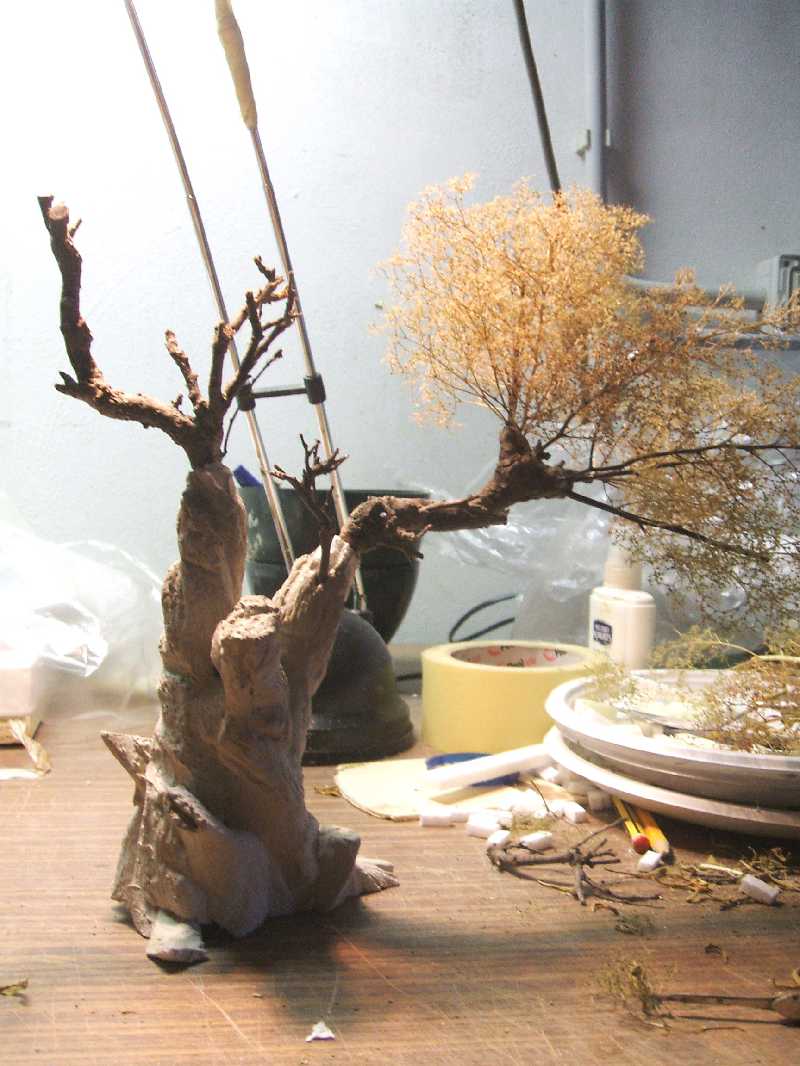

Il rametto che inserirò.
101,31 KB
114,2 KB

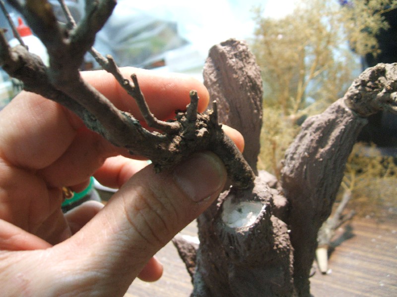

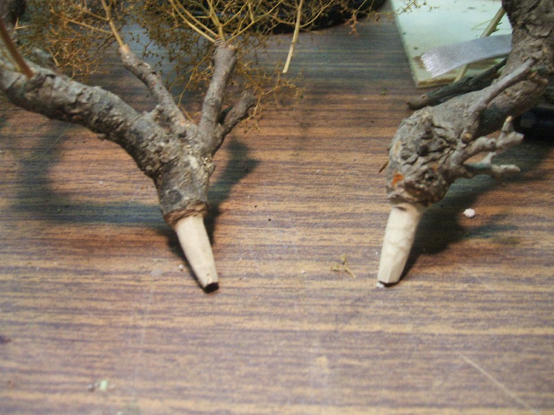

Questa sarà più o meno la posizione finale dei rami che nel frattempo ho preparato.
I rami sono stati inseriti nei fori praticati con un trapanino (punta 1 mm).
177,1 KB

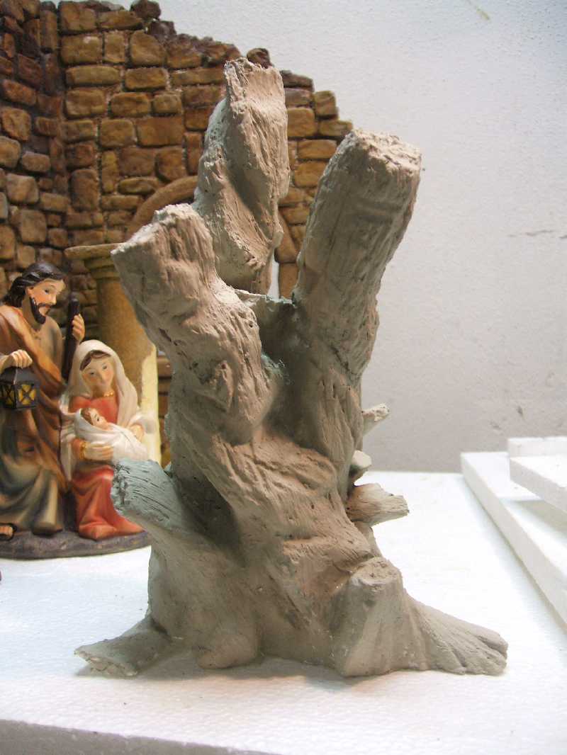

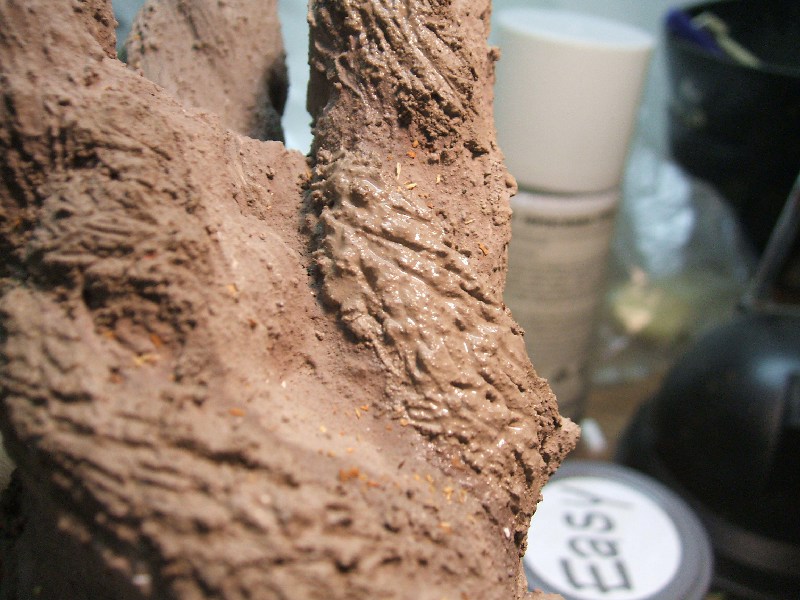

Ora rifiniamo bene il tronco per dare la giusta "natura" (difficile imitare la natura).

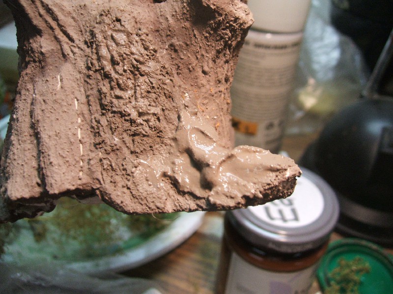

Io utilizzo un stucco fatto con vinavil polvere di tufo e pochissima acqua, colore marrone e una punta di blu.
Si indurisce abbastanza lentamente (ma non troppo), quindi si lascia lavorare bene.

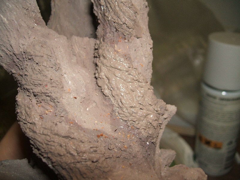

Bagnamo la superficie del tronco e buttiamo un po' di stucco.
134,69 KB

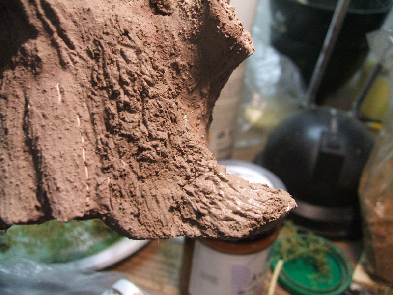

Creiamo le fessure nel legno con una punta (meglio metallica).
141,85 KB
Ancora un esmpio.
Pmima
115,01 KB
Dopo
121,93 KB
114,47 KB

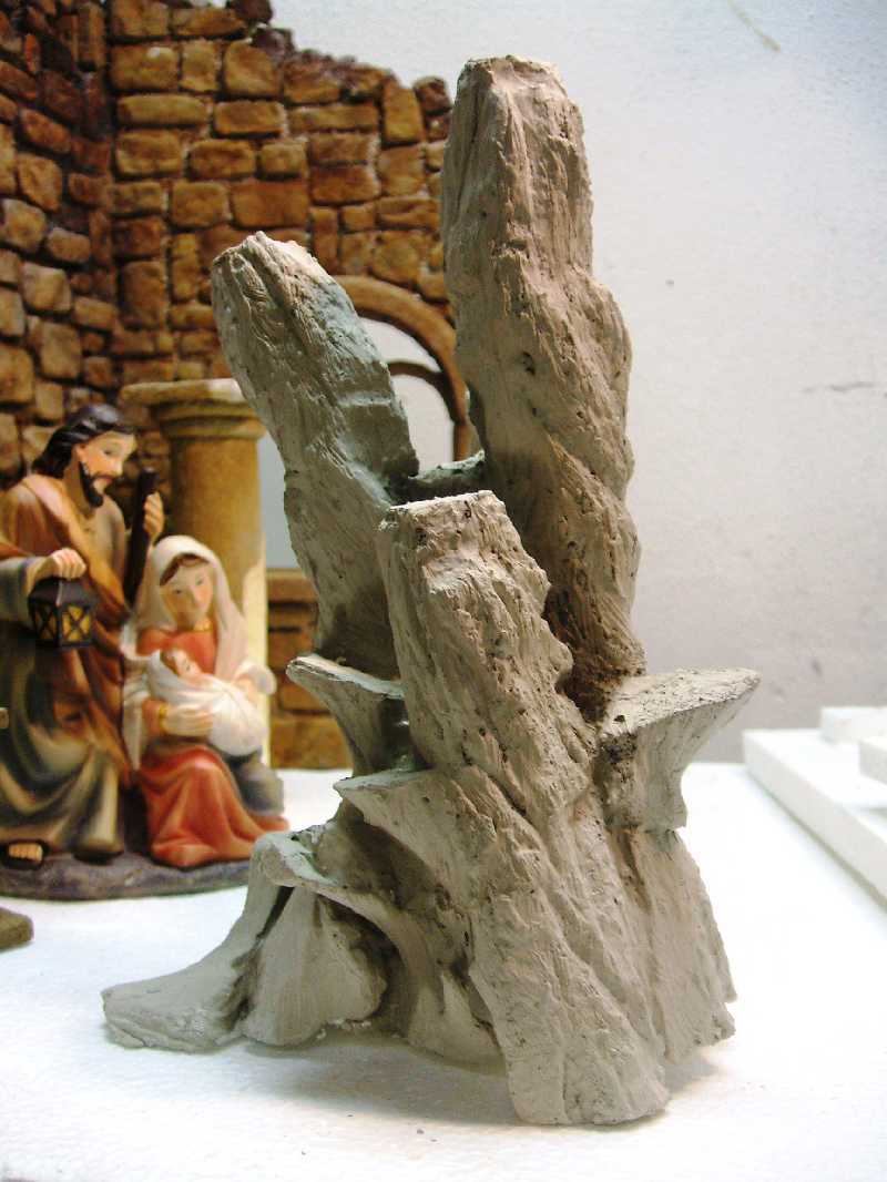

Questo dovrebbe essere il risultato (lo stucco è ancora un po' fresco).
Quando coloreremo col pennello "asciutto", le venature risalteranno bene.
149,28 KB

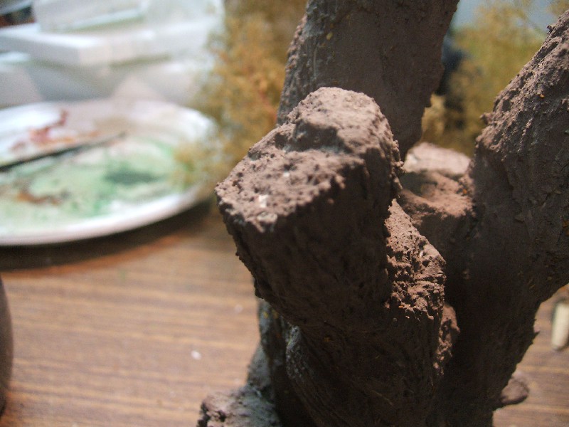

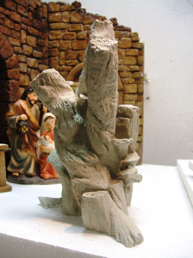

Stucchiamo al meglio il punto di giunzione tra tronco principale e ramo inserito.
Io ho utilizzato un tronco un po' grosso alla base (in polistirolo) per poter inserire più rami.
155,94 KB
162,91 KB

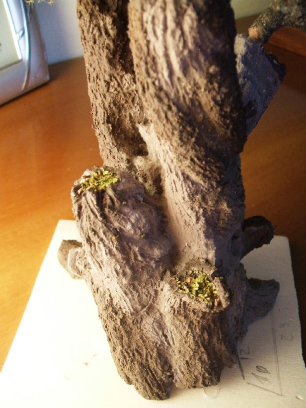

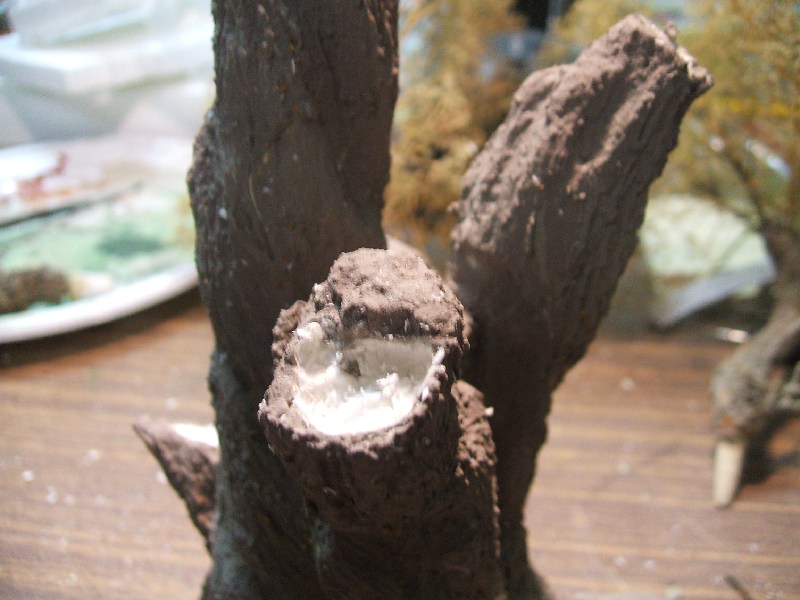

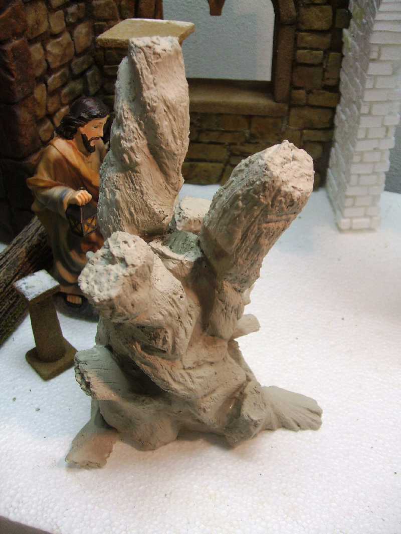

Nei tronchi tagliati possiamo inserire del sughero tritato e colorato di verde.
129,79 KB

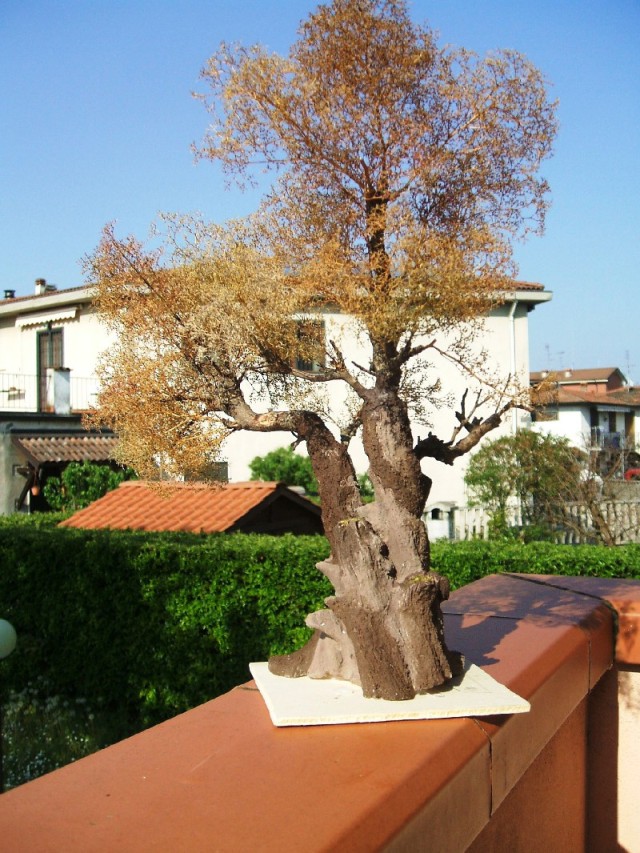

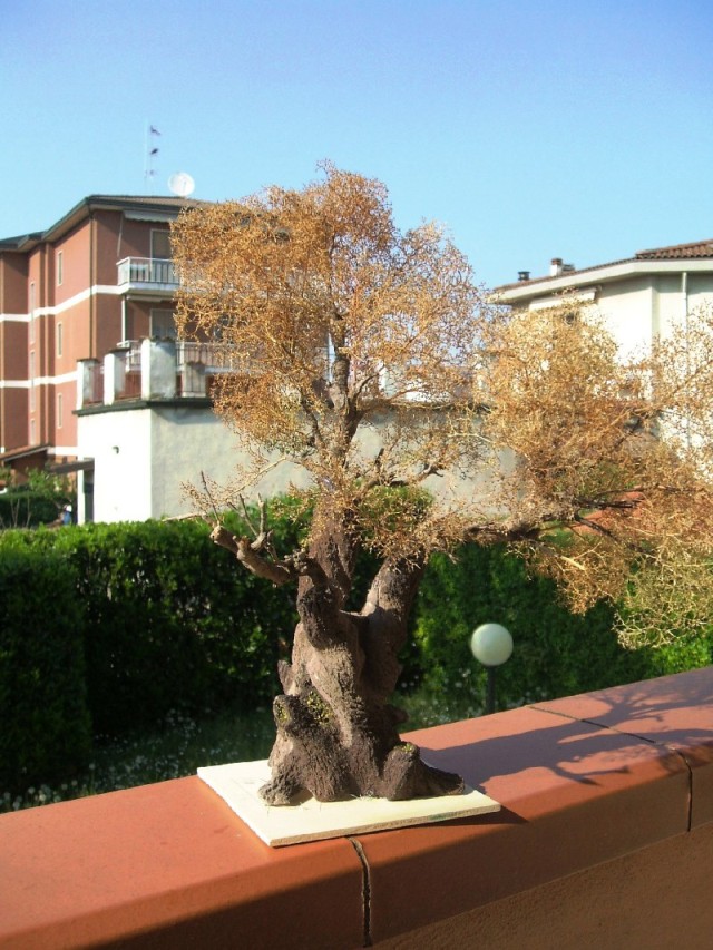

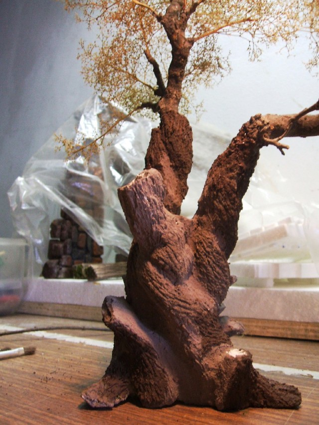

Ora l'albero è pronto per essere rifinito con colore e foglie.
(quasi quasi non le metto le foglie, mi piace così).
Come vedete ci sono alcuni punti con stucco ancora un po' umido.
183,38 KB
Il tronco davanti in basso, deve essere ancora rifinito, ma potrei lasciarlo anche così (ramo morto).
159,23 KB
Ciao ci rivediamo a presto
Buon lavoro

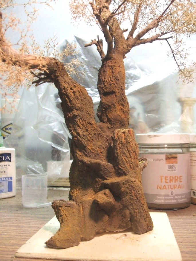

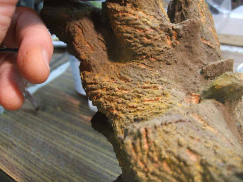

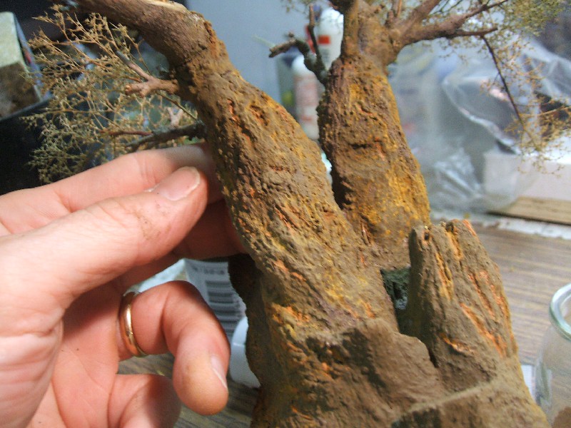

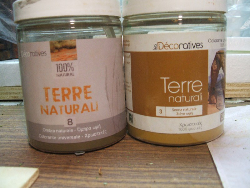

Rubo ancora un po' di spazio per chiudere il passo-passo con un cenno sulla mia colorazione.

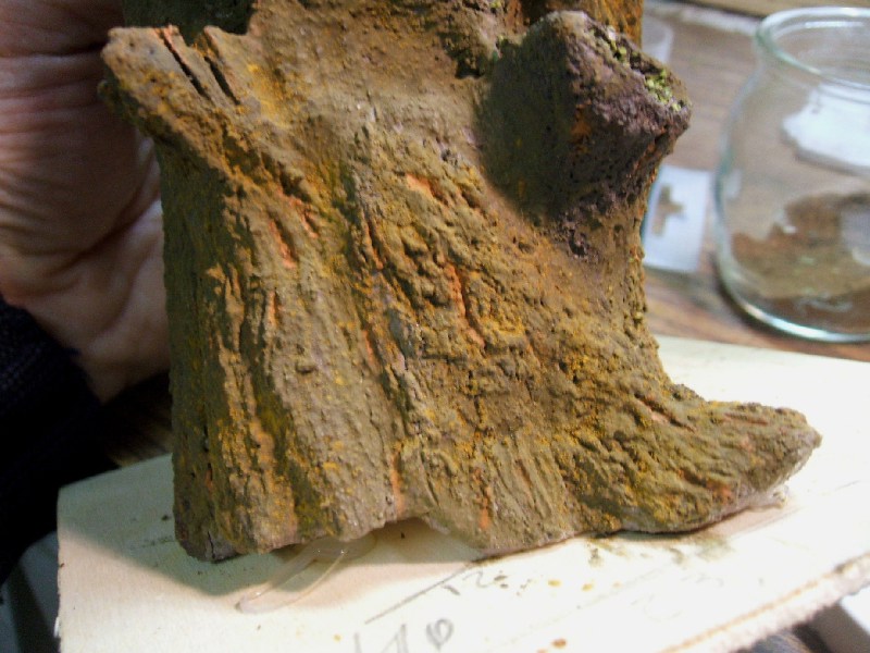

Questi sono i due colori (terre) che ho utilizzato.
95,54 KB

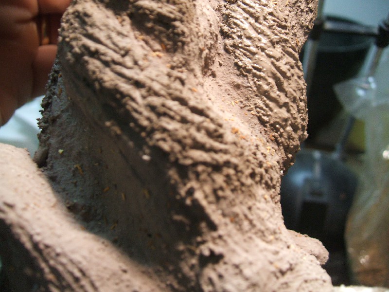

Con ombra naturale diluita in acqua e poco vinavil, ho dato una mano dappertutto.
Dopo 5 minuti ho usato il siena naturale in polvere fatto cadere.
L'intento è quello di riempire le fessure dal momento che all'interno rimangono più umide (del colore precedente).
116,36 KB
132,9 KB
119,37 KB

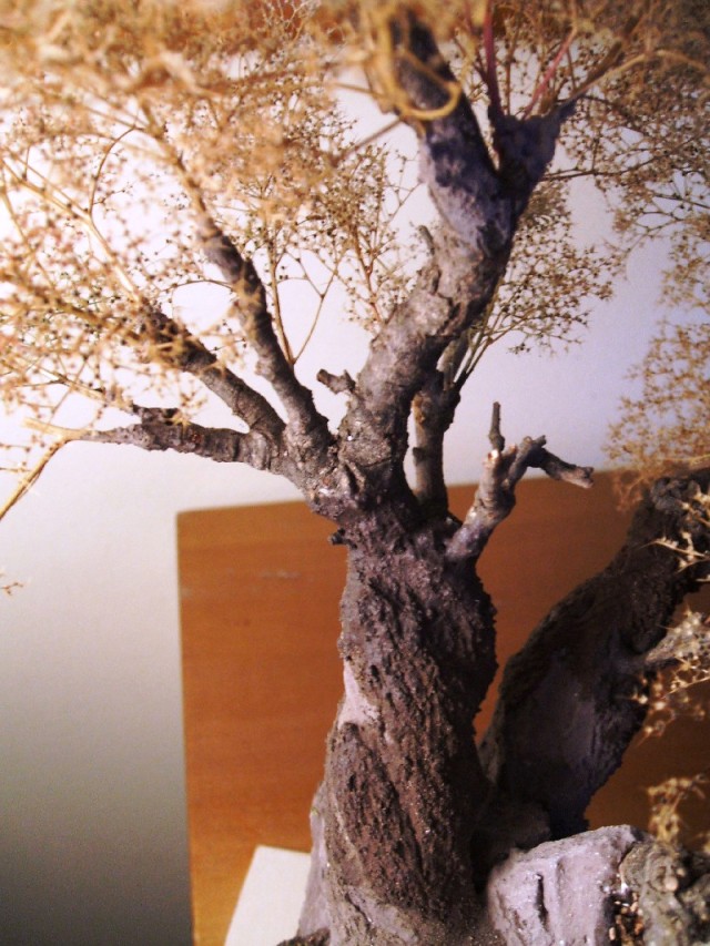

Una volta asciutto ripasserò ancora con pennello appena umido di ombra naturale, sfiorando solo la superficie più esterna per togliere eventuali sbavature causate dal siena naturale.
Alla fine un tocco qua e la di grigio chiaro e verde non guasterà anche se la combinazione delle due terre (fantastiche) da già un tono di verde (peccato che non si riesca ad apprezzare bene in queste foto).
163,17 KB
160,1 KB

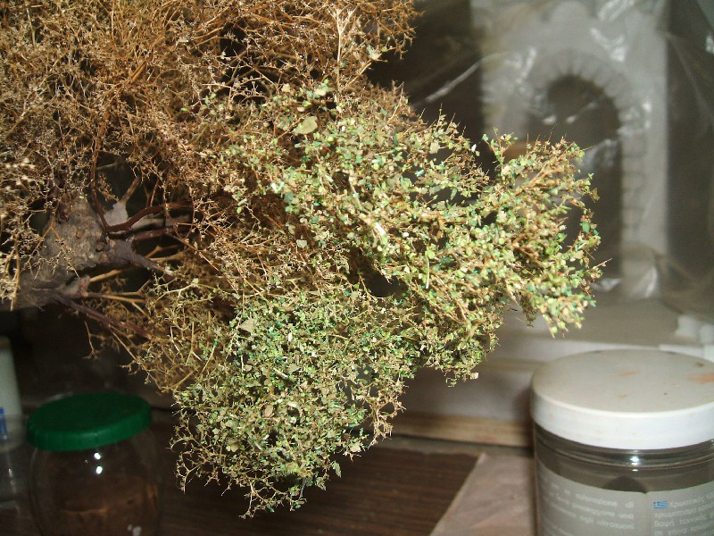

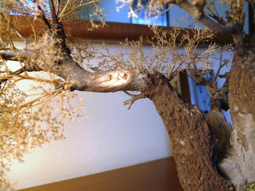

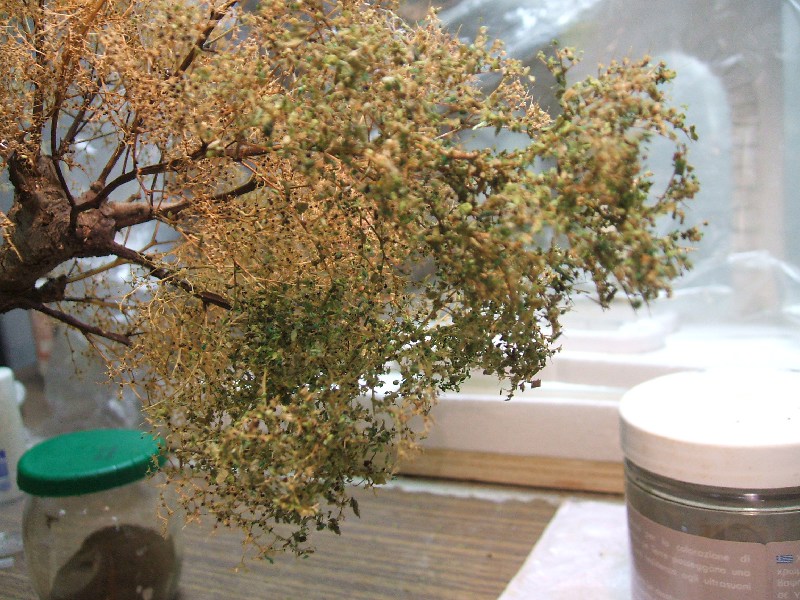

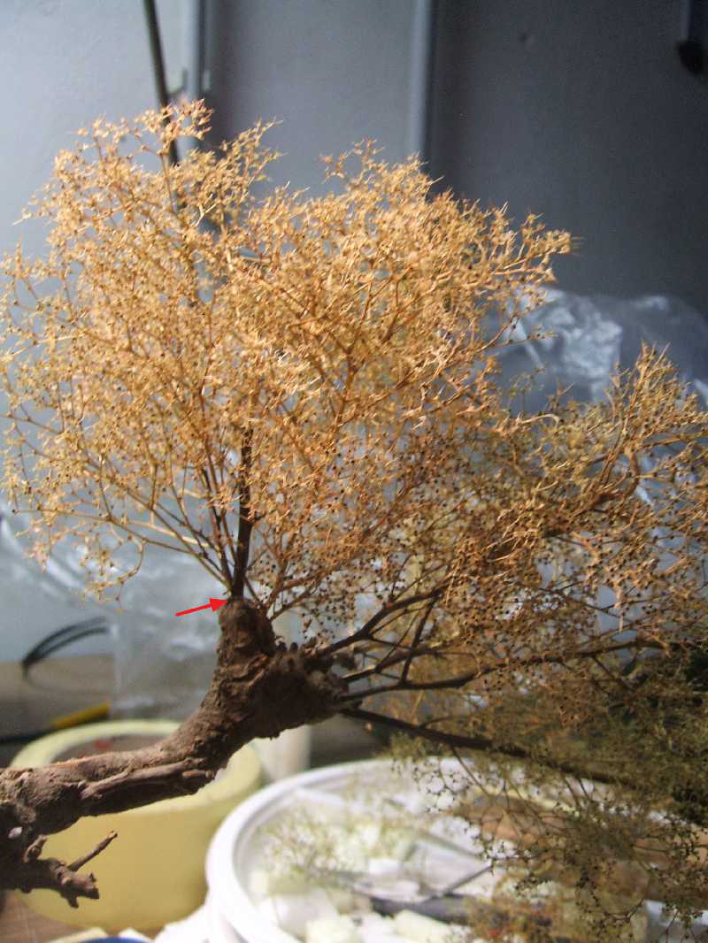

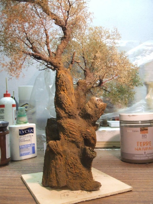

Per quanto riguarda il fogliame, ho fatto un composto di segatura verde, prezzemolo secco tritato, granuli della Noch verde scuro.
Le foto scattate forse non rendono abbastanza l'idea.
Ho iniziato a testare il composto su una porzione di ramo e devo dire che non è male.
194,88 KB
167,91 KB
Scusate ancora. Tolgo il disturbo.
Ciao a tutti e buon lavoro.

Magnifico lavoro! Bravissimo e grazie ma...che sistema hai usato per incollare le foglioline?
Inserito il - 15 aprile 2014 : 11:42:50  Mostra Profilo Invia a GIALLARO un Messaggio Privato  Rispondi Quotando
Di sicuro ha utilizzato la colla a spray come si vede nella terz'ultima foto.
marino.fusco
Città: Lacchiarella
368 Messaggi
Inserito il - 15 aprile 2014 : 13:56:03  Mostra Profilo Invia a marino.fusco un Messaggio Privato  Rispondi Quotando
Ciao Cassandra e grazie molte.
Utilizzo colla spray come dice Giuseppe.
