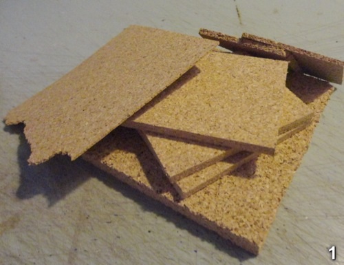

In commercio si trovano fogli di sughero di vario spessore, che vanno da 1 a 20mm, materiale che prediligo anche perché al 90% nei miei Presepi ho bisogno di un materiale che riesca a darmi la possibilità, usando vari utensili, di riprodurre quasi perfettamente, mattoni, intonaci mancanti, crepe su muri, invecchiamento delle pareti ecc... Generalmente uso fogli da 1-2-3-5 e 10mm. (fig.1)

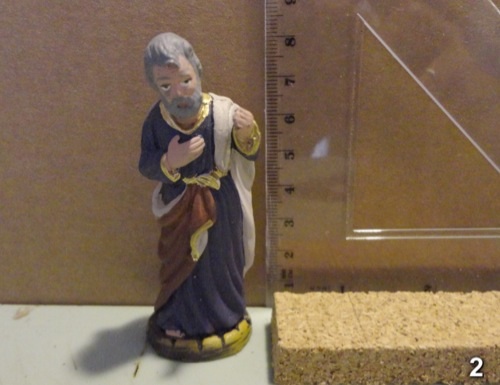

In questo caso, come in quasi la maggior parte dei miei presepi, userò come riferimento una statuina in terracotta di 8cm e per la realizzazione del capitello userò sughero da 10mm. (fig. 2)

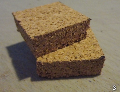

Iniziamo ritagliando con un taglierino 2 quadrati di 3x3cm con il sughero da 1cm (fig. 3)

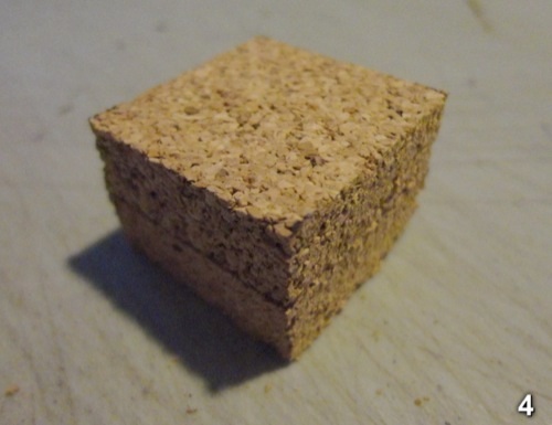

Incolliamoli con della colla a caldo (fig. 4) e con della carta vetro a trama fina cerchiamo di amalgamare le 2 parti.

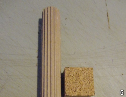

Con del cartone ondulato creiamo il fusto della colonna alta 15cm e con u diametro di 2cm. (fig. 5)

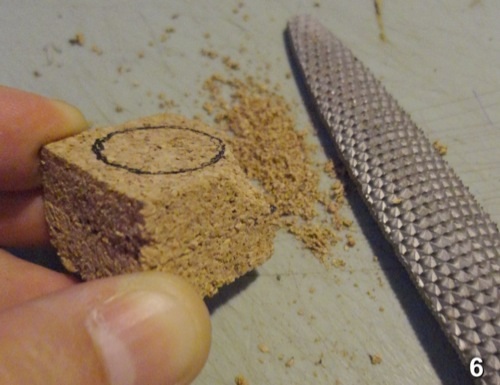

Tracciando la forma del fusto sul cubo che abbiamo creato in precedenza, con una raspa andiamo a consumare i 4 angoli del cubo fermandoci al primo strato di sughero (fig. 6)

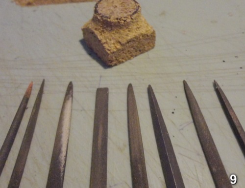

In questa fase di lavorazione, uso un set di piccole lime, acquistabili in qualsiasi negozio per il fai da te (fig. 9)

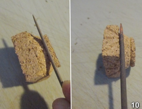

Con una lima rotonda andiamo a creare 2 solchi a 360*, il primo, partendo dalla parte rotonda, distanziandoci di 3mm ed il secondo, marcato maggiormente rispetto al primo, distanziandoci di 6mm (fig. 10)

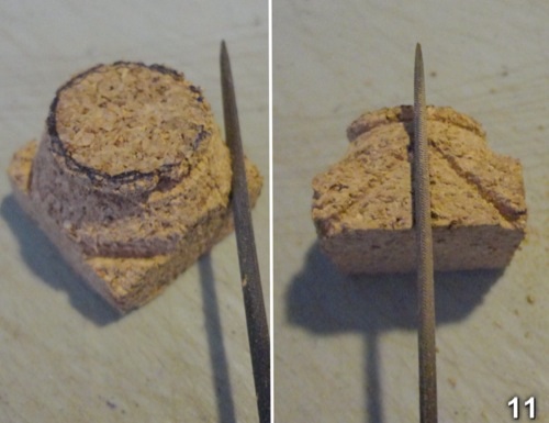

Mettendo il capitello sottosopra, con una lima a triangolo andiamo a creare dei solchi trasversali sui 4 angoli e sulle 4 facciate creiamo 3 solchi, di cui 2 trasversali ed 1 orizzontale (fig. 11)

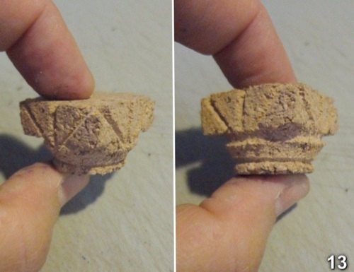

Completata questa fase di lavorazione otteniamo il seguente risultato (fig. 13)

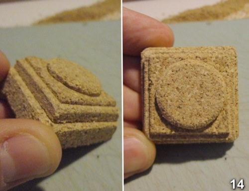

Per il basamento ho utilizziamo del sughero da 1cm, 5mm, 3mm e 2mm. Con il sughero da 3mm creiamo un cerchio di 2,3cm (leggermente superiore al raggio del fusto) con il sughero da 2mm creiamo un quadrato di 3x3cm, con il sughero da 5mm creiamo un quadrato di 3,5 x 3,5cm e con il sughero da 1cm creiamo un quadrato di 4x4cm. Dopo averli incollati uno ad uno, con della carta vetro a trama fina andiamo ad arrotondare tutti i bordi del basamento (fig. 14)

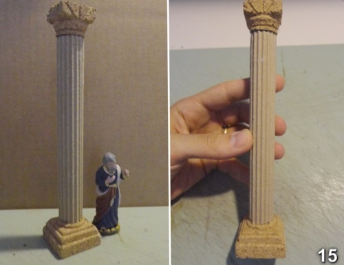

Incollando Capitello, Fusto e basamento, la nostra colonna sarà pronta per essere posizionata sul nostro Presepio. (fig. 15)
